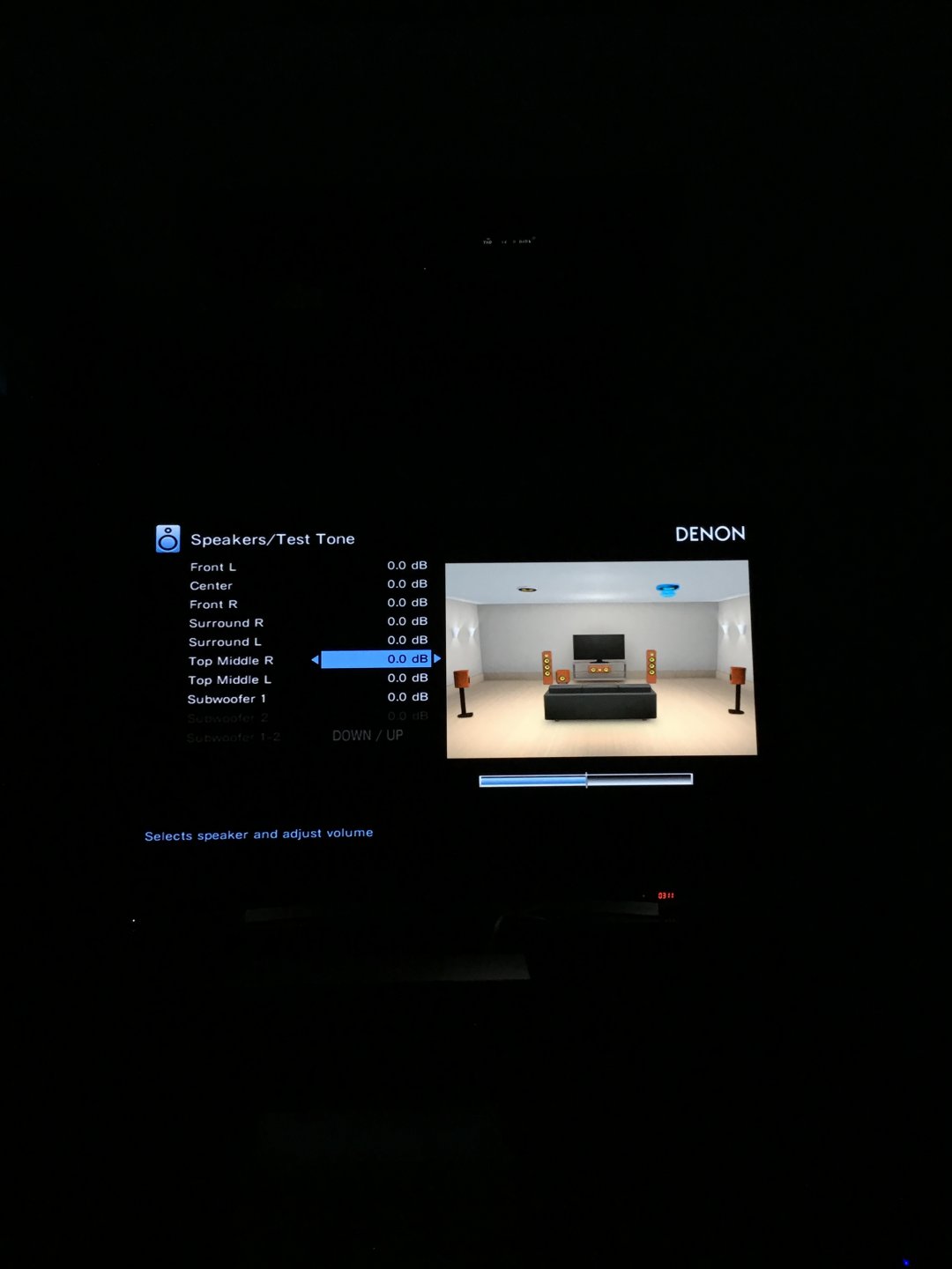

Όταν τον έβαλες μπροστά δεν σου πε να τρέξει για να σου ρυθμίσει διάφορα; Αν το μενού είναι το ίδιο με τον δικό μου πάτα settings και μετά πάνε speakers καΙ audyssey setup και start
Μαι, ετρεξε το καθε ηχειο ξεχωριστα και ολα παιζανε κανονικα. Ολα και τωρα παιζουν κανονικα μεσω της εφαρμογης νετφλιξ του apple tv, το προβλημα ειναι μεσω της εφαρμογης itunes και των αγορασμενων μου ταινιων.
Μου ειπε να τρεξει αλλα ελεγε πως θα παρει 15 λεπτα (ή κατι τετοιο) κι επειδη βιαζομουν, το πηδηξα αυτο το σταδιο υποθετοντας πως θα μπορεσω να το κανω μια αλλη μερα που αθ εχω τακτοποιησει στην εντελεια τα ηχεια, στις τελικες τους θεσεις και οχι ψιλο-χυμα οπως ειναι σημερα.

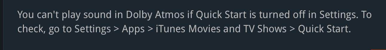

Για τσέκαρε εδώ
Check if Dolby Atmos is set up
On your Apple TV 4K, go to Settings > Video and Audio and select Audio Format. Under Atmospheric Audio, check that Dolby Atmos is on. If you don't see Atmospheric Audio and Dolby Atmos as an option, you might need to change how your home entertainment system is set up.
You can also check while watching content that supports Dolby Atmos. Just swipe down on the Touch surface of your Apple TV Remote. Under Info, look for
You can't play sound in Dolby Atmos if Quick Start is turned off in Settings. To check, go to Settings > Apps > iTunes Movies and TV Shows > Quick Start.

Τα 5.1 ηχεια παιζουν μια χαρα. Τα 2 ατμος της οροφης μονο δεν ανταποκρινονται στις ταινιες του itunes (παιζουν κανονικοτατα μεσω του app netflix)!!!

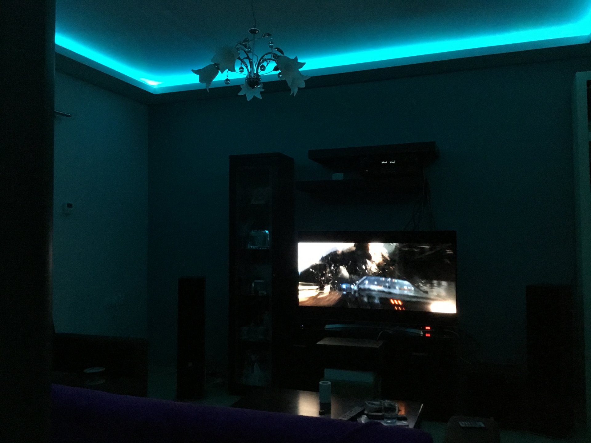

Αυτό που πρέπει να κανω τώρα είναι να βάλω το κεντρικό εκεί που έχει βάση η τηλεόραση, να ανεβάσω την τηλεόραση 20 εκατοστά πιο πάνω, είστε σε βάση ξύλινη είτε σε βάση τοίχου και να κατεβάσω καμία 15αρια πόντους πιο κάτω το ράφι του ενισχυτή για να παίρνει αέρα.
Διαφωνείτε σε κάτι ή έχετε να πρόσθεσετε κάτι άλλο?

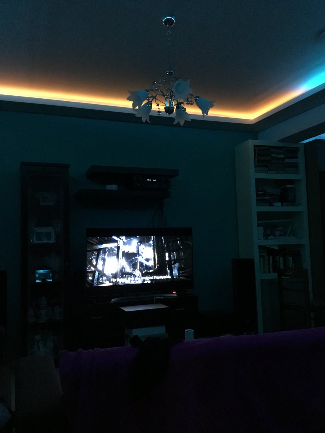

[DOUBLEPOST=1545007058][/DOUBLEPOST]Δεν είναι ακόμη έτοιμο το σπίτι αλλά αυτή είναι μια πρώτη εικόνα.

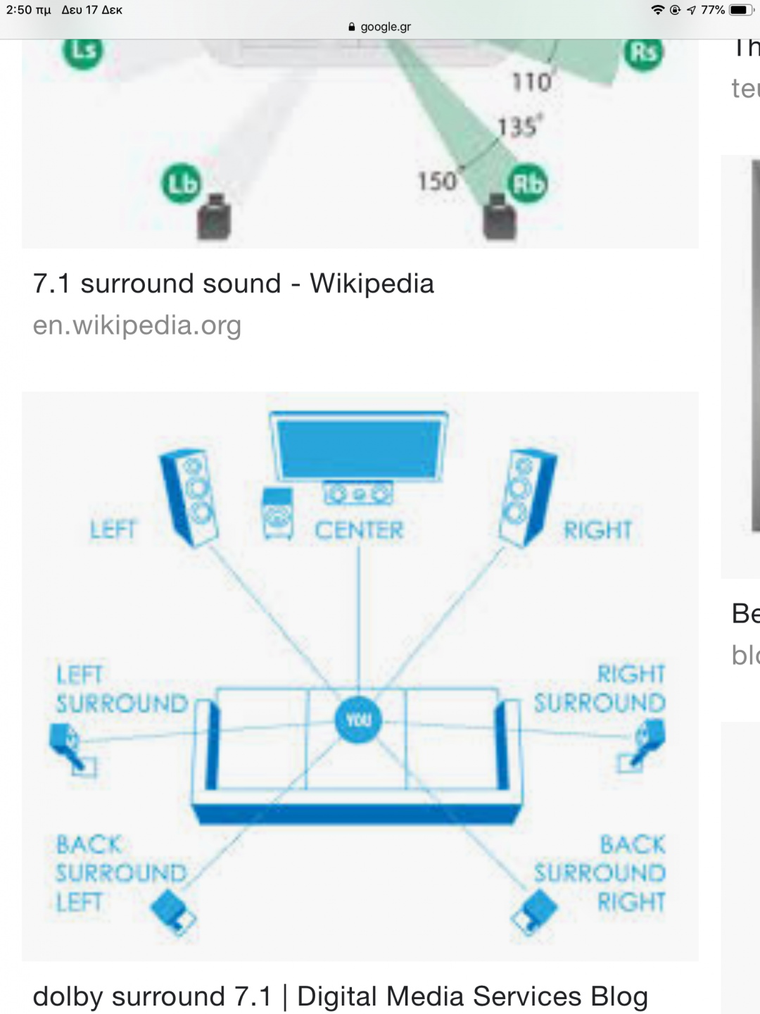

Επίσης μου φαίνεται πως τα πίσω ηχεία δεν λειτουργούν όπως πρέπει.
Στο αρχικό set up τα είχα δηλώσει ως back right and left και όχι ως middle back right and left. Να φταίει αυτό? Στο περίπου το λέω αυτό, θυμάμαι την εικόνα του setup και θυμάμαι πως τα δήλωσα σαν οπίσθια ηχεία (φανταστείτε σύστημα 7,1) και όχι σαν τα ηχεία που πάνε αριστερά και δεξιά από τον καναπέ σε ένα σύστημα 7.1.

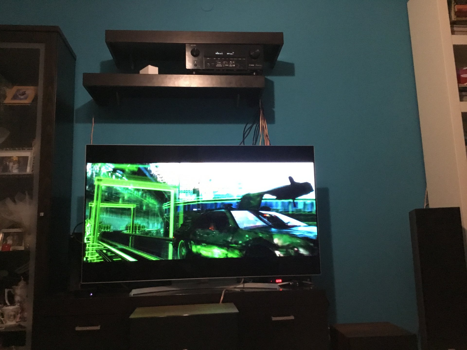

[DOUBLEPOST=1545007637][/DOUBLEPOST]Ο κρυφός φωτισμός ειναι από λεντοταινια με τηλεχειριστήριο αγορασμένη από Σκρουτζ στα 8 ευρώ/5 μέτρα περιπου

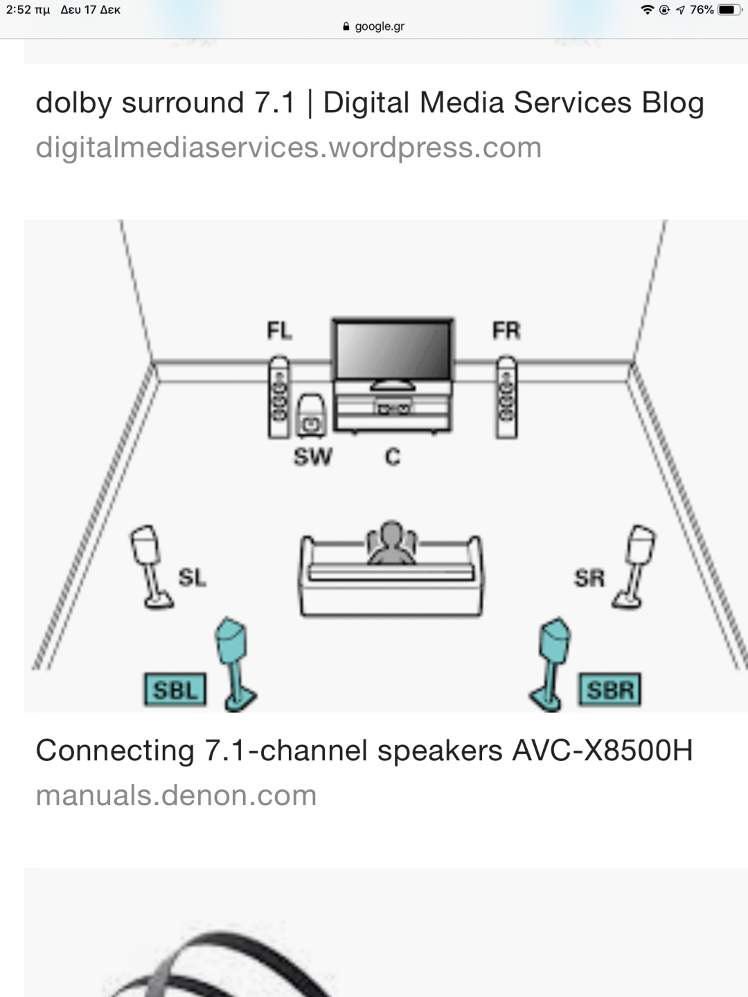

Πίσω πόσα ηχεία έχεις; Αν έχεις 2 έπρεπε να τα δηλώσεις ως surround left kai right
2 έχω πίσω.
5.1.2 έστησα.
Το μόνο που θυμάμαι είναι πως τα δήλωσα σαν πίσω ηχεία και όχι σαν ηχεία δίπλα από τον καναπέ. Καταλαβα8νεις τι λέω?
Σύμφωνα με την φωτο που παραθέτω τα δήλωσα σαν back surround left and right. Λάθος έκανα?
[DOUBLEPOST=1545008057][/DOUBLEPOST]2 έχω μόνο πίσω και τα δήλωσα σαν sbr και sbl σύμφωνα με την φωτογραφία αυτή....
Έπρεπε να τα δηλώσω απλά σαν sr και σαν sl?
[DOUBLEPOST=1545008350][/DOUBLEPOST]
Μαλλον εκανα λαθος λοιπόν. Που πρέπει να παω τώρα για να τα αλλάξω άραγε?
