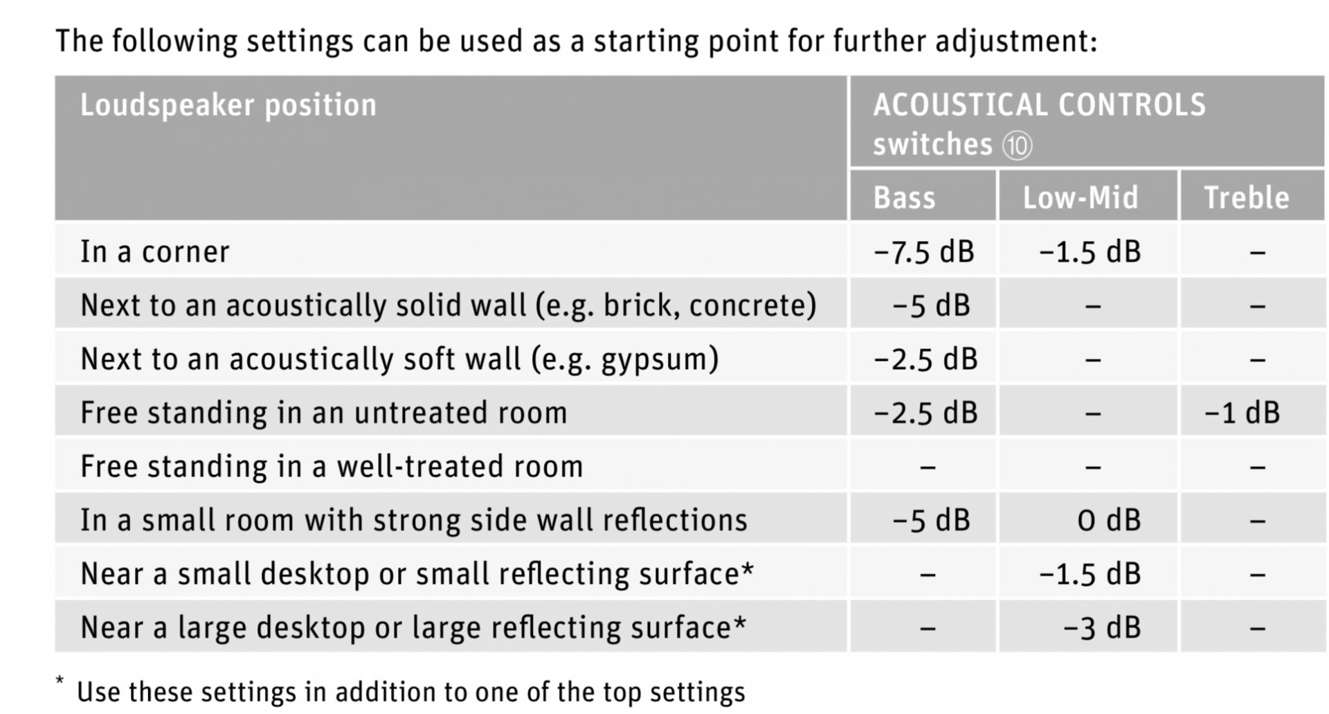

Τα άνωθεν, ισχύουν για κάθε ηχείο.
Δεν είναι περίεργα τα Κλάιν Μάιν, τυπικά απλά ηχεία είναι, και ότι ισχύει για όλα τα ηχεία δίπλα σε τοίχους και άλλες επιφάνειες, ισχύει και για αυτό.
Εννοείται ότι είναι θετικό να τοποθετηθεί το ηχείο κολλητά στον πίσω τοίχο, όπως και κάθε ηχείο, διότι μειώνονται οι ακυρώσεις στο μπάσο, και κερδίζεις gain από boundary (room gain).
Όμως, κάθε "σχέση" απόστασης του ηχείου από τον τοίχο, συνεπάγεται ανάλογη και προβλεπόμενη τονική αλλοίωση, διαφοροποίηση στην απόκριση. Εδώ, στη λέει στο μάνιουαλ, και σου λέει και πως ακριβώς να τη διορθώσεις, χωρίς καν μέτρηση.
Το ηχείο (όπως και κάθε νορμάλ ηχείο) μετράει φλατ (όπως προβλέπεται για όλα) σε ακουστικά νεκρό χώρο, σε χώρο μέτρησης ή σε ανοιχτό χώρο ή σε νίαρφιλντ μέτρηση. Σε οποιαδήποτε άλλη περίπτωση, η απόκριση επηρεάζεται από το χώρο, με σαφείς και προβλεπόμενες τονικές αλλοιώσεις, που χρήζουν ισοσταθμισης.
Βασικές αρχές για όλα τα ηχεία στο γνωστό σύμπαν.
Μέχρι και η πυκνότητα του τοίχου σου δείχνουν πόσο διαφοροποιεί το room gain, με διαφορά σημαντική, όχι αστεία.
Είναι οι ίδιες αρχές που ισχύουν στην στιβαρότητα του boundary στον εντοιχισμό.

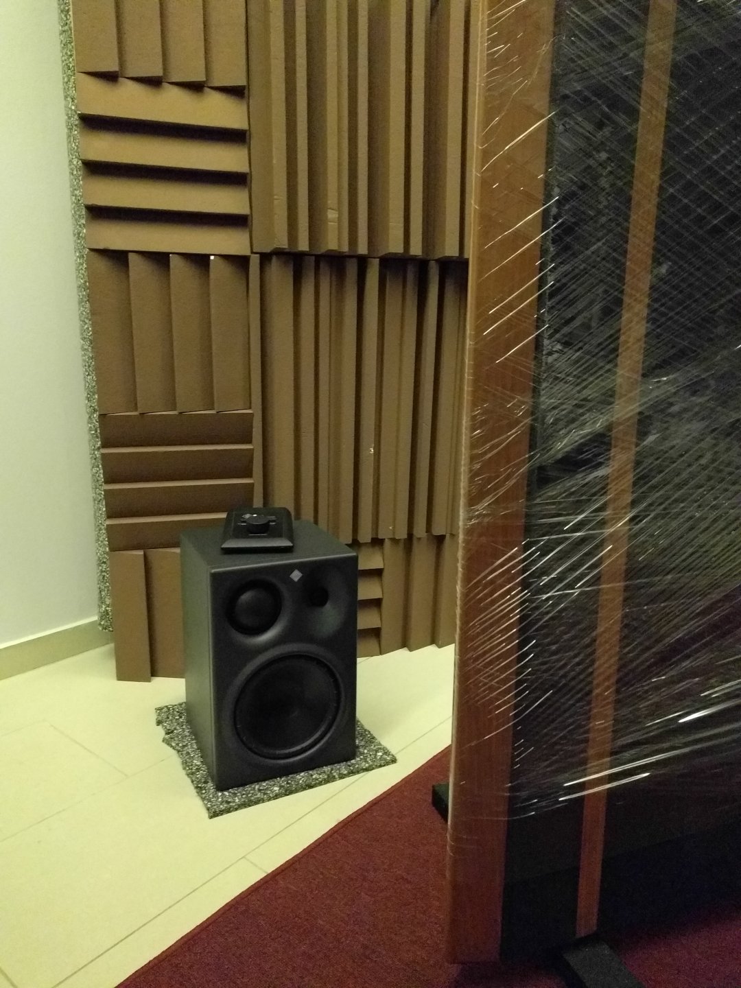

Μιλάμε για κορυφαία ηχεία. Το παρακάτω, ας πούμε, βάνει καμνιά τριανταργιά κιλά γάβρο άνετα:
To "εργαλείο" αυτό και άλλα παρόμοια αποδεικνύουν την απίθανη ικανότητα του ανθρώπινου εγκεφάλου να προσαρμόζεται, να αναγνωρίζει πρότυπα επιτυχώς (pattern recognition), να φιλτράρει παραμορφώσεις, και πολλά ακόμη. Αυτό είναι "εργαλείο" λοιπόν, όχι αυτό που πήρε ο Κώστας που είναι για τεμπέληδες εγκεφάλους. Να δούμε ποιός θα πάθει άνοια πρώτος...
