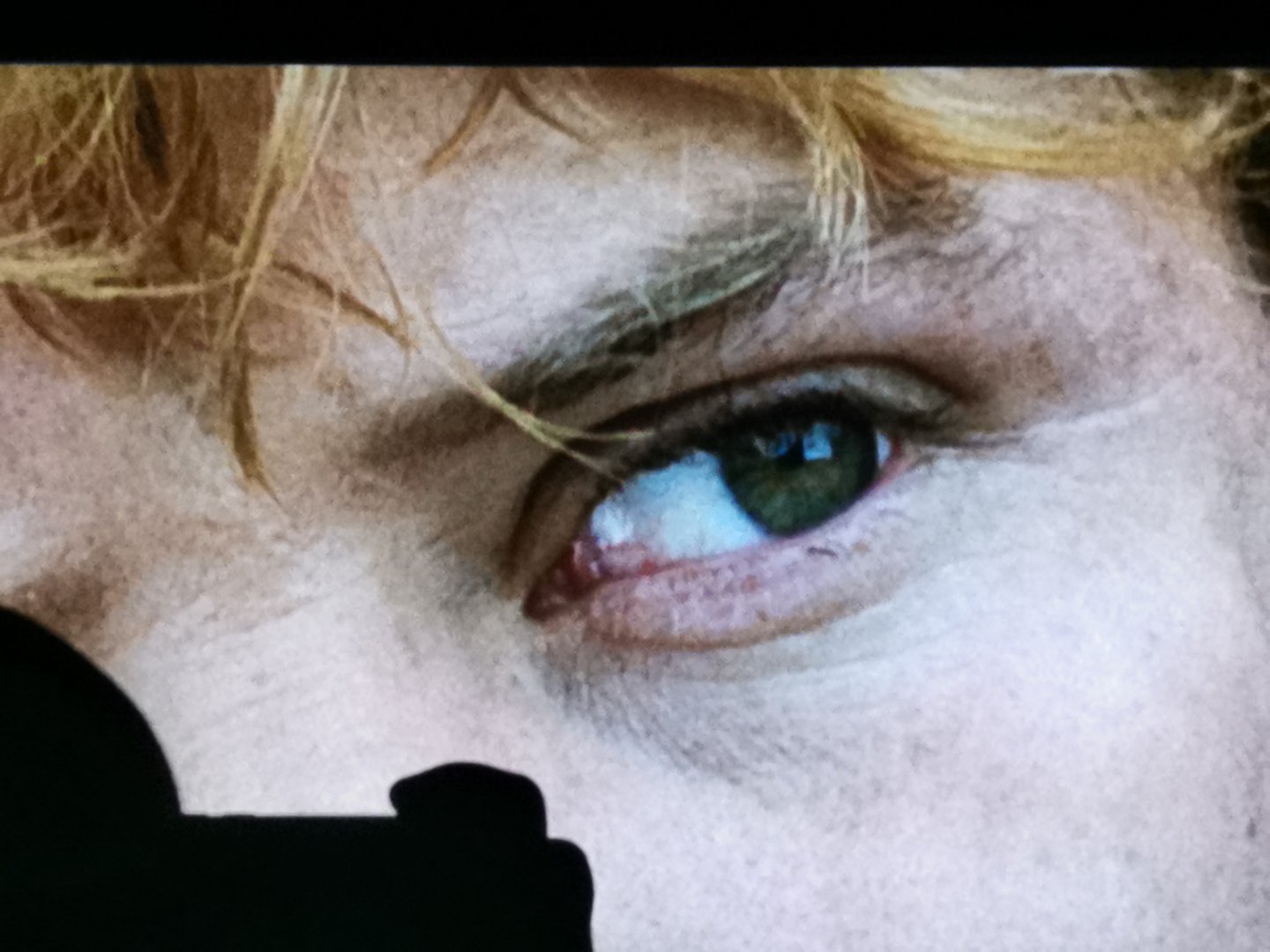

Επιτέλους στήθηκε ο λουματζεν και έγινε το καλιμπράρισμα του jvc..
Περισσότερα για μετρήσεις κλπ, όποτε μπορέσει ο καστρουνης.
Στα μάτια μου, το αποτέλεσμα είναι απίστευτα καλύτερο από πριν, σε όλες τις παραμέτρους της εικόνας.
Είδαμε και μια ταινία στο τέλος. 😎
59.938
146.440

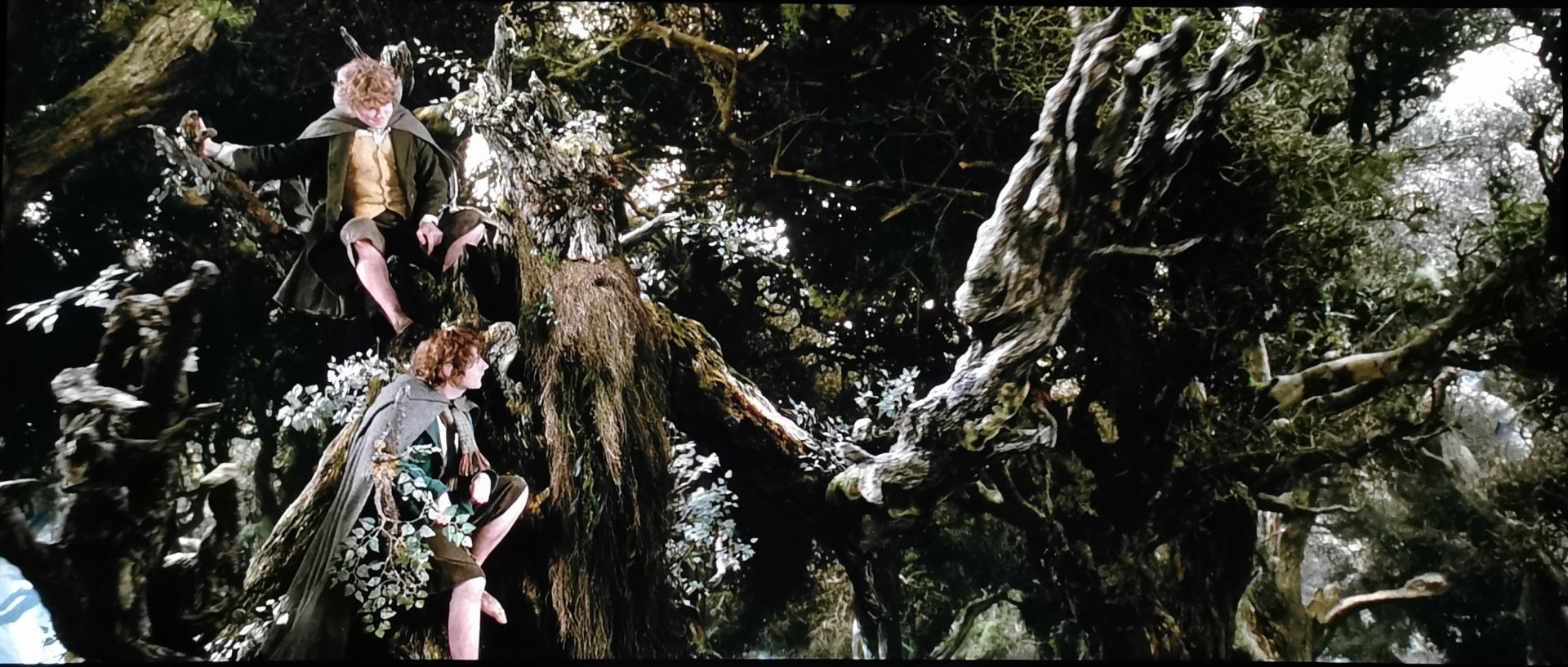

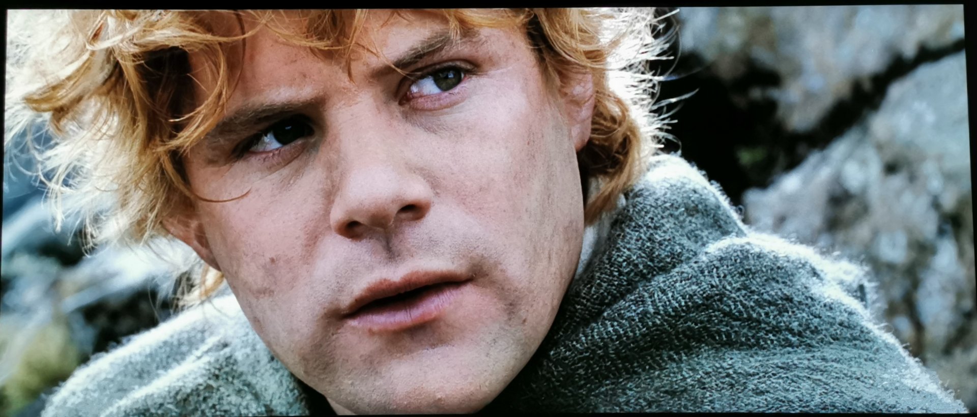

Προφανώς το κινητό αδυνατεί να βγάλει σοβαρή φωτογραφία αυτό που βλέπω, αλλά είπα να κάνω μια προσπάθεια.
Ανεπιτυχώς, δεν αποτυπώνει την ανάλυση και τη λεπτομέρεια που βγάζει η εικόνα.
Μετά το καλιμπράρισμα, θα πρέπει να τα ξαναδώ όλα.. Πρόκειται για εντελώς διαφορετική εμπειρία εικόνας..

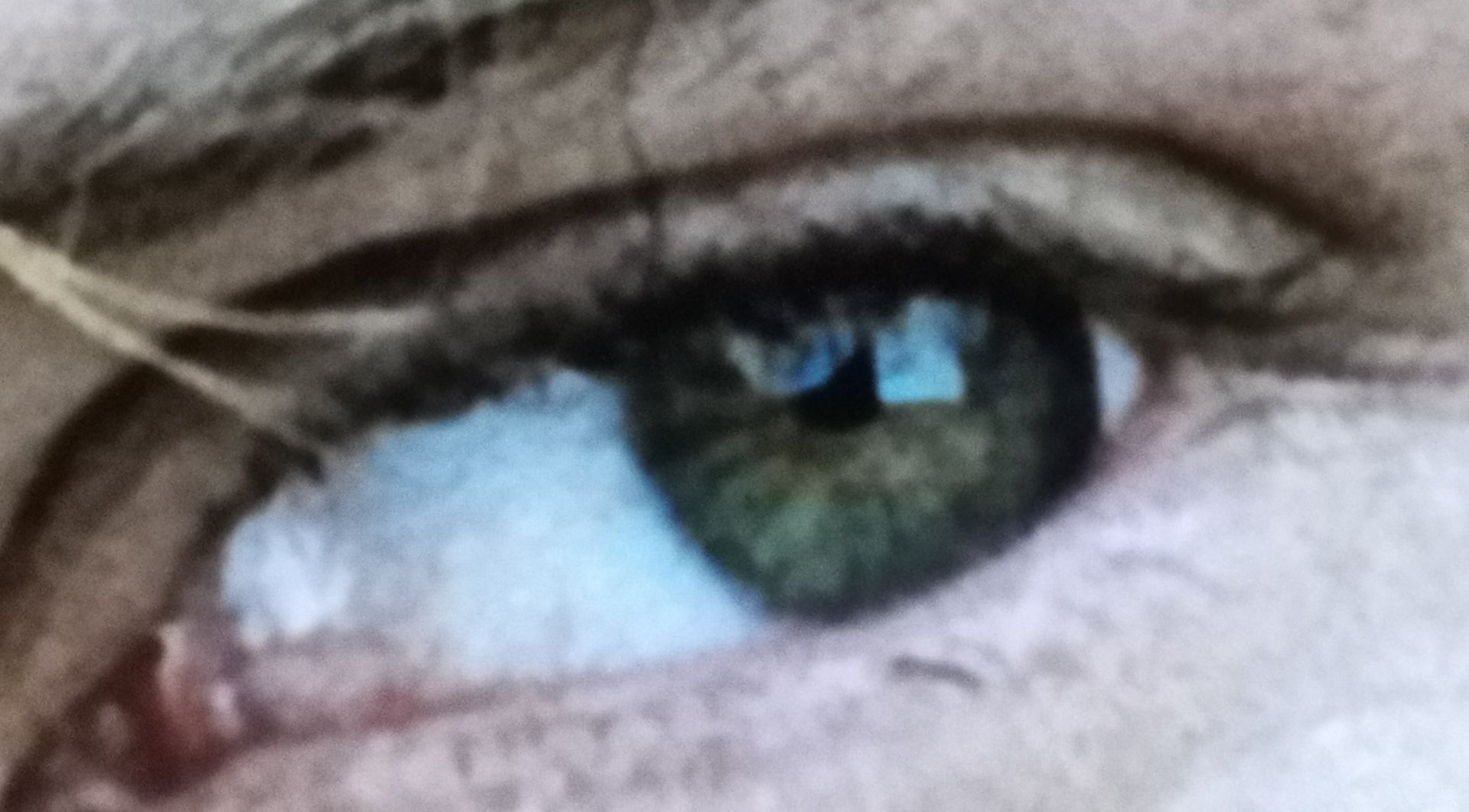

Και μια προσπάθεια ζουμ στη δεύτερη, αλλά κι αυτή ανεπιτυχώς. Προφανώς το κινητό δεν μπορεί..
Τες πα, αρκεστείτε στο λόγο μου, είναι πιο ξυράφι από ξυράφι η εικόνα. Τρελή ευκρίνεια, ανάλυση, λεπτομέρεια.
Κι όλα αυτά χωρίς (ψεύτικο) σαρπνες, αυτό πρώτη φορά μου συμβαίνει..
Υποθέτω πως σημαντικό μερίδιο της ευθύνης για αυτό το αποτέλεσμα, το φέρει ο λουματζεν.

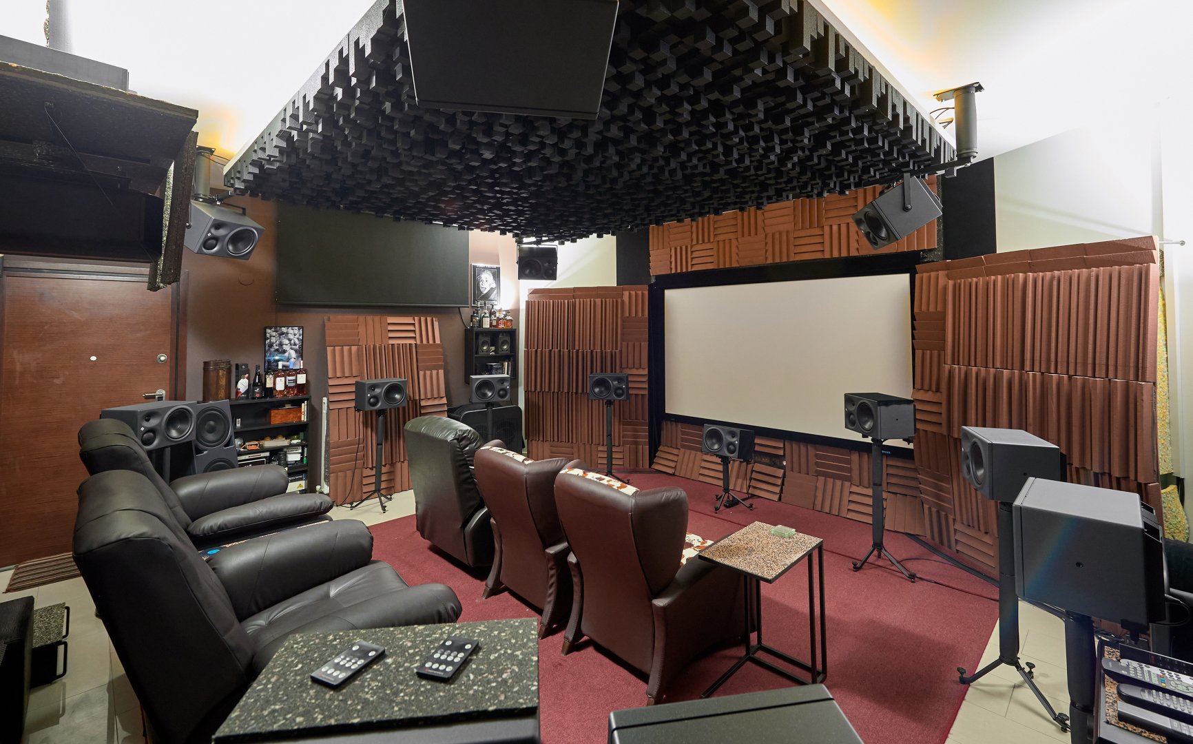

Κοντά στις 8 το πρωί κατεβηκα με τα όργανα και τον καφέ μου στον ειδικά διαμορφωμένο χώρο του Κώστα. Δεν είναι η πρώτη φορά που τον είχα δει, η ακούσει αλλά την προηγουμένη φορά ήταν ημιτελής.
Χωροταξικά όλοι πάνω-κάτω τον γνωρίζετε όπως και τα μηχανήματα, οπότε δεν χρειάζεται να αναφερθώ σε αυτά.
Θα αναφερθώ όμως στην συμμετρία και την ακριβή τοποθέτηση κυρίως και επι μέρους ηχείων και μηχανημάτων που πραγματικά σου σπάει τα νεύρα.
Θες που και που κάτι να ξεφεύγει έτσι για το μάτι που λένε.
Εγώ στο «υπόγειο» και ο Κώστας σε δουλείες είχα όλο τον χρόνο να πειραματιστώ τόσο όσο να φέρουμε τον προβολέα σε συνδυασμό με τον lumagen αλλά και τα players στο max των δυνατοτήτων.
Σε απλά ελληνικά απλά να τον ξεζουμίσω. Ο προβολέας γνωστός δεν χρειάζεται συστάσεις το ίδιο και η οθόνη.
Ο επεξεργαστής όμως είναι ο ενορχηστρωτής όλου αυτού του σκηνικού. Ας μην μπούμε από τώρα σε ερωτήσεις του τύπου τι χρειαζόμαστε ένα δεύτερο μηχάνημα να μας φτιάξει την εικόνα όταν όλοι γνωρίζουμε ότι ο JVC είναι ήδη πολύ καλός. Και μάλιστα ένα τέτοιο ακριβό μηχάνημα.
Η απάντηση είναι καταφατική. Ναι τον χρειαζόμαστε. Όταν φτάνεις τόσο ψηλά το επόμενο βήμα είναι να βάλεις τον πήχη πιο ψηλά.
Ναι συμφωνώ και εγώ στην πρώτη σκέψη που σας έρχεται στο μυαλό. Ναι εάν έχετε τα χρήματα αυτά για διάθεση αξίζει η αγορά του. Όμως θα πρέπει και το προβολικό μας να είναι αντίστοιχων προδιαγραφών.
Δημιουργήθηκαν 2 διαφορετικά profile, ένα για REC709 (2K ή 4K) και ένα για HDR (HDR σε SDR). Δυστυχώς δεν υπήρχαν τα 3D γυαλιά ώστε να δημιουργηθεί και μια μνήμη για αυτό το περιεχόμενο.
Ιδιαίτερα στην ρύθμιση (HDR σε SDR) λόγω του ότι ο προβολέας μπορεί να φτάσει μέχρι και το 72.7% του χρωματικού τριγώνου BT2020 έπρεπε τα χρώματα που είναι εκτός τριγώνου να «φτιαχτούν» έτσι ώστε να «χωρέσουν» σε χρωματικό τρίγωνο DCi-P3 (101.3%).
Μέτρηση και ρύθμιση-διόρθωση grayscale 21 σημείων και χρωμάτων σε 4.913 σημεία. Όπως και να είναι όλο αυτό θέλει τον χρόνο του.
Το αποτέλεσμα άκρως εντυπωσιακό, ενώ δεν έγινε χρήση της ίριδας.
Το sharpness (οξύτητα) της εικόνας είναι ρυθμισμένο εκεί που πρέπει να είναι και όχι εκεί που πολλοί προτιμούν. Όπως πρέπει να μάθουμε να ακούμε, πρέπει να μάθουμε και να βλέπουμε. Φυσικά σε αυτό το σημείο πάντα υπάρχουν και εξαιρέσεις!!!!
Κώστα πολλές και καλές θεάσεις.
Δεν θα μπορούσα να μην αναφερθώ στο ηχητικό κομμάτι. Τι το καλύτερο να έχεις όλα τα ηχεία ίδια. Τι το καλύτερο να έχεις τον καλύτερο τον καλύτερο προ ενισχυτή. Σε συνδυασμό με τον ειδικά διαμορφωμένο χώρο το αποτέλεσμα είναι αναμενόμενο.
Ένταση, χτύπος, ομοιογένεια είναι μερικά από τα χαρακτηριστικά του. Μεγάλες εντάσεις δίχως να κουράζουν. Το χαμηλό γρήγορο ελαφρά πληθωρικό τόσο όσο.
Τι θα ήθελα; να κατεβαίνουν τα sub πιο χαμηλά αλλά μόνο στις ταινίες.

Καλώς ή κακώς, ο εν λόγω χώρος, λόγω των δομικών του στοιχείων, δεν αντέχει χαμηλότερη έκταση συχνοτήτων (κάτω των 20Hz) στις στάθμες που ακούω, διότι λίαν επιεικώς τρίζουν όλα σε βαθμό κακουργηματος, σε τέτοιο βαθμό που με ενοχλεί πραγματικά πολύ, ακούγεται έντονα τρίξιμο από τα πάντα όλα, πόρτες γυψοσανιδες μπρος πίσω κι οροφής, καδρα, το κούφωμα του παραθύρου, τα στόρια, και τα πάντα, δεν υπάρχει ρε σου λέω, δεν γίνεται.
Οπότε τα έχω κατεβασμένα κάτω από 20 περίπου κατά 12 dB πτώση, ώστε να ακούω μόνο την γυψοσανίδα οροφής και μια πόρτα, αυτά οριακά τα ανέχομαι.
Ειδάλλως πρέπει να ξηλωθουν όλα και να μπουν ειδικά υλικά, δεν γίνεται με απλά υλικά να έχεις τέτοια απόκριση χωρίς προβλήματα.
Με το Μανώλη όντως έχουμε κοινά γούστα στη μουσική, κι ακούσαμε τέρμα το volume στα 0dB στον τρινοβ (12dB πάνω από αναφοράς) τα γνωστά ιμερσιβ από κραφτγουερκ, χωρίς σοβαρούς τριγμούς, να μια πόρτα και η οροφή μόνο. 😎

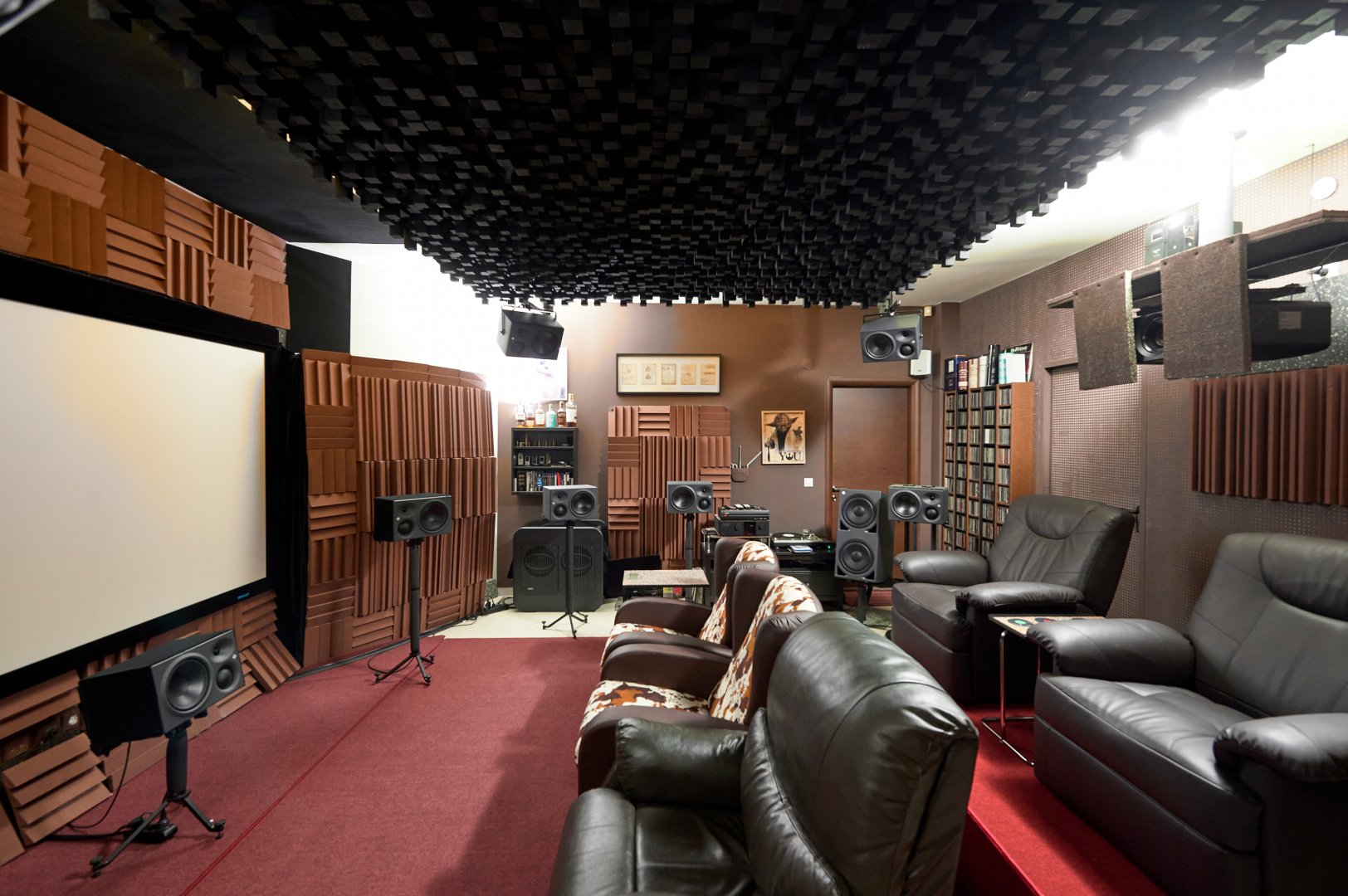

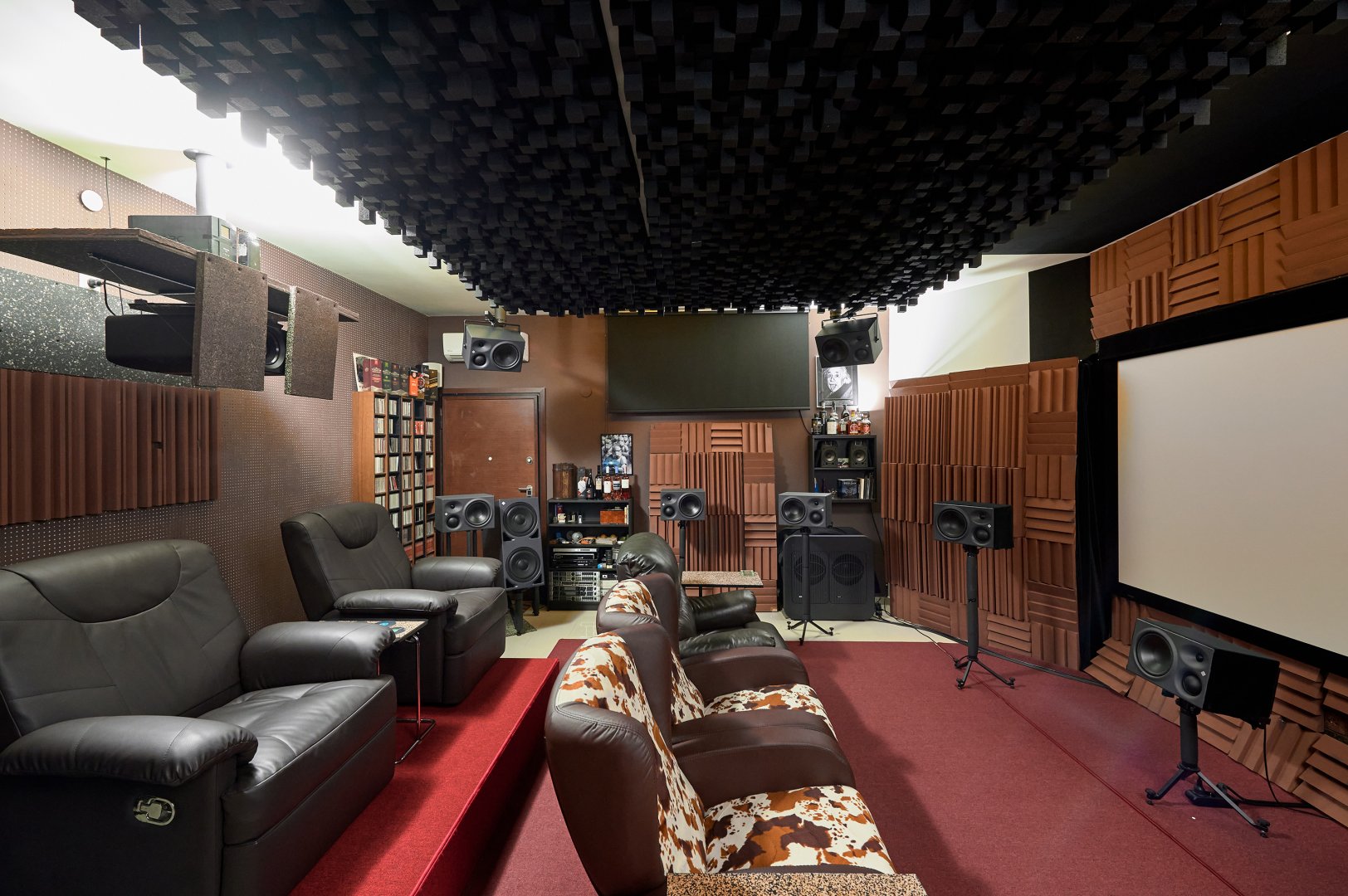

240 σελίδες! Έψαξα να βρω κάποια φωτογραφία του χώρου και του συστήματος και .... χάθηκα. Μπορείς να βοηθήσεις??
59.938
146.440
Μανώλη ανέβασε κάνα γράφημα αν είναι εύκολο.
Μετρήσεις!
Κώστα μου!
Πάτα εδώ.
ΥΓ. Στην τελευταία φωτογραφία του ανωτέρω ποστ, φαίνεται κάτω από την μεσαία πολυθρόνα και πάνω στο δάπεδο μια λευκή βούλα, αυτή αντιστοιχεί επακριβώς στην ρυθμισμένη MLP, βρίσκεται προφανώς στην ευθεία με το ακουστικό κέντρο του κεντρικού ηχείου και ακριβώς στο κέντρο του ημισφαιρίου τοποθέτησης των ηχείων.
Εκεί μπαίνει το μικρόφωνο, στο ύψος του αυτιού, όπου ισαπεχει από όλα τα 13 ηχεία, στα 2,34m αν θυμάμαι καλά.
Αυτή είναι η απόσταση ακρόασης όλων των δορυφόρων. Ολοβερ.
Με ακρίβεια δέκατου του χιλιοστού.. 🤣
