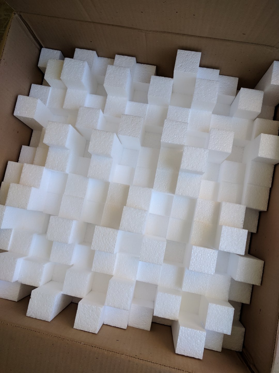

Και με 30 τεμάχια επιπρόσθετα από αυτά:
Που περιμένουν βάψιμο, για να προστεθούν στην προηγούμενη συλλογή διάχυσης. ;)

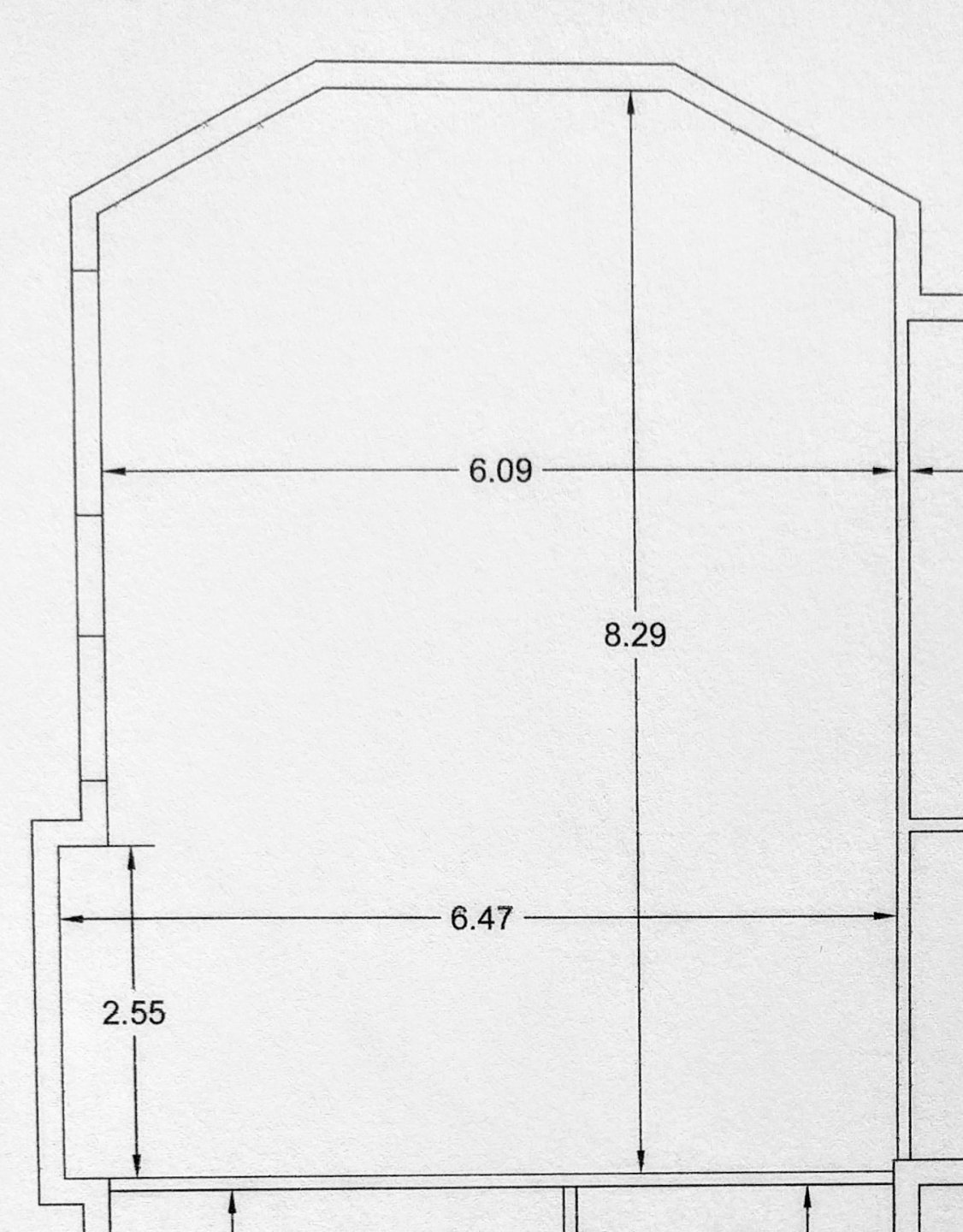

Πρώτες πληροφορίες:
1. Το 2,55 θα βγει εκτός, με κλείσιμο από γυψοσανίδα.
2. Γυψοσανίδα στο ταβάνι, καλυμμένη με τη νέα διάχυση, και με εσωτερική μόνωση βαρέως τύπου.
3. Η εμπρός όψη έχει ήδη γυψοσανίδα.
4. Η πίσω όψη ..δεν υπάρχει. Πάει πολύ πίσω, με απλές γυψοσανίδες. Πρακτικά, χωρίς δομικό όριο αντήχησης στις χαμηλές συχνότητες. Κλείσιμο μόνο για να συμμαζεύεται η ακουστική πίεση του χαμηλού, περιορισμός όγκου του χώρου ακρόασης.
5. Ύψος 3μ.
6. Αναμενόμενοι χρόνοι αντήχησης: οι ιδανικοί.

50 τετραγωνικα?
Όχι, θα "κλείσει" στα ~30τμ. Ακριβώς για να μη χρειάζεται ατελείωτα σαμπ, ώστε η ακουστική πίεση να ανεβαίνει λόγω μικρού όγκου. ;)
Η έλλειψη πραγματικού δομικού ορίου (τούβλου - μπετό) μόνο από την πίσω μεριά, όπου θα υπάρχει σειρά από (μπασοπερατές) γυψοσανίδες, σημαίνει πρακτικά έλλειψη ακυρώσεων, ιδιοσυντονισμών από αυτό το σχεδόν ανύπαρκτο boundary. LEDE μέχρι τους υπόηχους.
Φοβάμαι μην γίνει ρουφήχτρα και δεν νιώθεις μπάσο.
Akis_G
2.464
8.321
Εγω σκεφτομουν το αντιθετο.
Ότι δηλαδή οι χαμηλες συχνότητες δε χαμπαριαζουν από γυψοσανίδες και ότι θα συνεχισουν να τρεχουν μεχρι να βρουν ένα πιο στέρεο boundary.
Αρα παλι θα εχεις τους προβλεπόμενους από τις διαστασεις ιδιοσυντονισμους, απλα ισως 2ης ή 3ης ταξης.
Γι'αυτο, το χωρισμα θα επρεπε να εχει εντονοτερα χαρακτηριστικα απορροφησης, σε αυτές τις συχνότητες, για να υλοποιηθεί το DE.
Τι θα βαλει μεσα δε μας ειπε.

Ο πίσω τοίχος θέλει πολύ μελέτη.
Μπα. Απλός τοίχος γυψοσανίδας, 2 γυψοσανίδες (μια μπρος μια πίσω) με κενό 10cm με μόνωση μεγάλου βάρους. Η εσωτερική γυψοσανίδα απορρόφησης (με τρύπες). LEDE.

..........διπλη γυψοσανιδα (στην υπογα) και ηταν μια τρελλη ενεργη μπασοπαγιδα...
δερ ιζ ναθινγκ λαικ σιμεντ........
μακαρι να δεις χαρες....απλα με κατι που τρεμει σαν τρελλο
(και τις ειχα δεσει μονος μου με τροπο που προτεινει η auralex)
δεν ειχα οτι ειχα στο μπετο......(να γεμιζει ενεργεια ο χωρος).......
Σωστά. ;)
Είναι αρκετά μακριά το δομικό όριο, συνολικό βάθος μέχρι να βρεθεί τοιχος 11,5 μ.
Βολικό κι ως συχνότητα. ;)
Το αντίθετο.
Σα χωνί, σα κόρνα που ενισχύει το μπάσο προς μια κατεύθυνση. Έχει boundaries βολικής γεωμετρίας προς όλες τις κατευθύνσεις, πλην μιας, αυτής του DE. Δεν είναι σα του Μιχάλη, που παίζει σε ανοιχτό χώρο, καμία σχέση.

Δεν γνωρίζω το θέμα σε βάθος. Παραμένω επιφυλακτικός, σκέφτομαι σαν τον άρτζι.
[DOUBLEPOST=1532586759][/DOUBLEPOST]Πιθανόν να ορίζουμε το μπάσο διαφορετικά
argi
30.020
6.881
Η μορφη ναι!
εξαιρετικη (σαν κορνα που ειπες)
την γυψοπαγιδα φοβαμαι.......μακαρι να βγω λαθος
