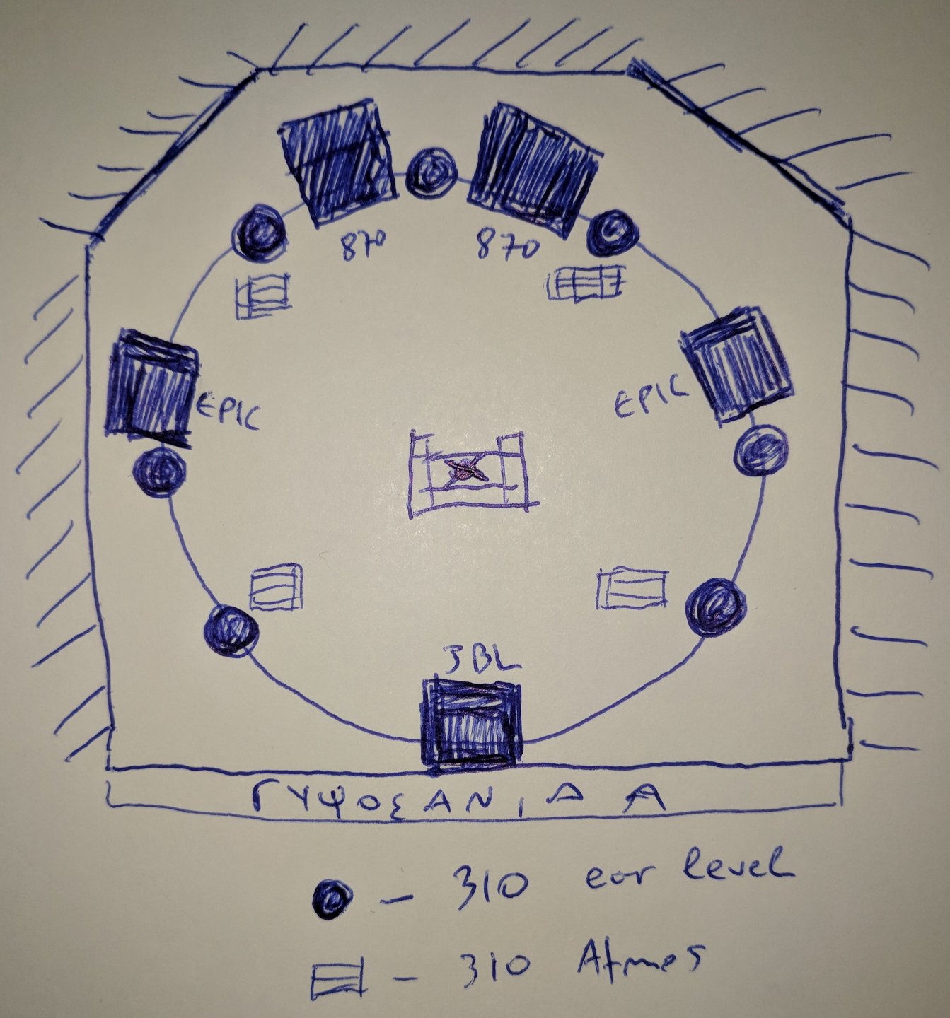

Ένα σκαρίφημα του χώρου με την τωρινή τοποθέτηση ηχείων και μεγαφώνων είναι αυτό:
(έχει και τις θέσεις των άτμος)
Απόσταση ακρόασης (όλων) 2,3μ.
Προτάσεις για τροποποιήσεις;

Έλα ρε, τι προτάσεις, αφού το έχεις τερματίσει, τα έχεις υπολογίσει όλα στο χιλιοστό.
Φέρε τα επικ στο μισό της διάστασης μπρος-πίσω (αν δε είναι ήδη εκεί).
Το οποίο είναι βλακεία γιατί τώρα θυμήθηκα ότι ο πίσω τοίχος είναι αόρατος. Τρελαίνομαι γι αυτόν τον τοίχο, τον ζηλεύω πιο πολύ από όλα τα σαμπς σου μαζί ;-)
Πολύ καλή ιδέα. ;)
Δεν είναι στη μισή διάσταση του πλαϊνού τοίχου, αλλά .... Με πρόλαβες με το επόμενο ποστ. ;)
Δερ ιζ Νόου σπούν πίσω τοίχος.

Τα ατμος στην ίδια ευθεία με το δεξί αριστερο ηχείο κ τα σαραουντ Μπακ
Δεν είναι "απαραίτητο" Μάκη..
Θα δω την ακριβή απόσταση ακρόασης και κυρίως τις διορθώσεις θέσης του τρίνοβ, και θα τοποθετηθούν αναλόγως. Οι βάσεις ταβανιού που ετοιμάζω είναι με οριζόντιο κινητό και επεκτεινόμενο βραχιονα, ώστε να έχουν σημαντική δυνατότητα μετακίνησης του δορυφόρου, ώστε να μπορούν να μπουν τα ηχεία όπου ακριβώς θέλω.

Το JBL έχει μια εκπληκτικά ομοιογενή απόκριση στον ευρύτερο κεντρικό άξονα, μέχρι και πάνω από τα 870, μια "Λεωφόρος" μπάσου χωρίς διακυμάνσεις, στάθηκα "τυχερός"... 8-)
Αμέσως εμπρός από τα μεϊν, εκεί που σχεδίασα τα εμπρός άτμος, έχει μια τρομερή ακύρωση, προφανώς λόγω των εμπρός τοίχων που συγκλίνουν σε εκείνο το σημείο σαν φακός.
Για τον ίδιο λόγο, στις πίσω γωνίες, έχει μια σπουδαία ενίσχυση, μαζεύεται φοβερή ενέργεια. Δεν "μπουμάερει", απλώς εκεί έχει +6 ντεσιμπέλ μπάσο.. Φακός .. στην ευθεία είναι.
Χώρος... Ο άρχοντας του μπάσου! :p
5.159
4.513
Ποσο ειναι το πλατος του τοιχου? Τι αποσταση εχουν τα 310 απο τους πλαινους τοιχους?
να ξεκινήσεις να χρησιμοποιείς και κόκκινο στυλό...:p
μια που πιάστηκες και τα ξύνεις απολαυστικά...:D
+ τώρα που είναι αρχή και μαζεύεις τόσους κρεμανταλάδες κατα κει πέρα για κουβάλημα......
δεν μπαίνεις σε πειρασμό να τα φτιάξεις όλα σε ένα array στο κέντρο να δεις πως παιζν? :whistling::)
