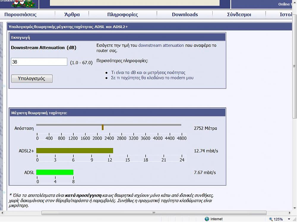

772
Θα τρελλαθούμε....wall_1
Τί να πιστέψει κανείς :?:
Λοιπόν έχουμε ISP Forthnet 2play SOHO και στο Linksys WAG200G παίρνουμε τα παρακάτω αποτελέσματα:
DSL Status: Connected
DSL Modulation Mode:ADSL2+
DSL Path Mode: Interleaved
Downstream Rate: 10100 kbps
Upstream Rate: 509 kbps
Downstream Margin: 4 db
Upstream Margin: 26 db
Downstream Line Attenuation:40 db
Upstream Line Attenuation: 10.5 db
Downstream Transmit Power: 12 db
Upstream Transmit Power: 21 db
Το speedtest μου δίνει:
1) για σύνδεση με τον server της ΟΝ
Download 4108 kb/s & Upload 417 kb/s
2) για συνδεση με τον server του Παν/μιου Κρήτης
Download 8591 kb/s & Upload 421 kb/s
Σύμφωνα με το adsl calculator η μέγιστη ταχύτητα που μπορεί να πάρω είναι
ADSL2+ : 12,02 mb/s
ADSL: 7,6 mb/s
Γνωρίζω ότι από το DSLAM της Αγ. Παρασκευής όντως απέχω (δυστυχώς) περίπου 3kms όπως υπολογίζει το adsl calculator (Γέρακας)... )(
Τελικά με τί ταχύτητα κλειδώνω ????:pc:
Υ.Γ. Ξέρει κανείς στο WAG200G που βρίσκω το SNR?

371
Απάντηση: Re: Ήρθε η ωρα του ΟΤΕ!!!!
Aυτό είναι. Με αποσυνδέσεις και λάθη μεταδοσης πως τα πας? (αν τα γραφει το linksys, δεν ξέρω...)

Σημείωση σε παλιότερο τρέξιμο του speedtest είχα πιάσει ~9,5 Mb/s για το server της ΟΝ. Γι' αυτό τρελλένομαι τώρα!!!
Δεν ξέρω τί να πιστέψω!!!
Αυτά. Any ideas????
1.220
3
Αν πιάνεις ταχύτητες πάνω από 8Mbps, καλά έκανες κι έβαλες adsl2+
Επίσης για encapsulation βάλε PPPoE και multiplexing LLC
