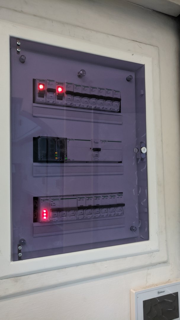

Τα ηλεκτρικά του σπιτιού δεν είχαν ποτέ πρόβλημα. Μόλις μετακόμισα μόνο χρειάστηκε αυτός που ήρθε χθες, γιατί δεν ήταν μοιρασμένα σωστά τα φορτία στις πρίζες και είχε λίγες 10A (με 2,5mm² καλώδια παντού) που αντικαταστάθηκαν με 16A.
Θα ξανάρθει απο Σεπτέμβριο να αλλάξει ένα ευαίσθητο ρελέ στην υπόγα που πέφτει όποτε κεραυνίζει πολύ. :tongue:

Τι ωραία τακτοποιημένος πίνακας! 😍
Μου θυμίζει την εξαιρετική δουλειά του δικού μου ηλεκτρολόγου, που μαζί με την εγκατάσταση μας έκανε δώρο και την ευχή του. :tongue: Μόνο χάρη σ΄αυτήν δεν πήραμε φωτιά. :roflmao:

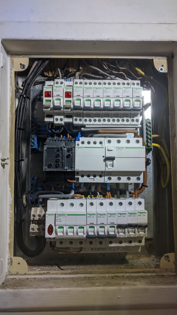

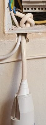

Ναι, το κάτι άλλο.
Βασικά σου φτιάχνει τη διάθεση καταλλήλως ώστε να θες να του σπάσεις τα δόντια του ηλεκτρολόγου με γαλλικό κλειδί εξ'αιτιας της πάνω δεξιάς γωνίας έξω από τον πινακα:
Αλλά μετά η διάθεση αλλάζει με το απεικονιζομενο στην κάτω αριστερή γωνία του πίνακα και θες να τον στραγγαλιξεις με τ' άντερά του και μετά να τον κρεμάσεις απ'αυτα:
Κι όλα αυτά πριν δεις τι έχει κάνει μέσα στον πίνακα. Γύρω γύρω κοιτάς ακόμα, απ' έξω. :gotcha:
ΥΓ. Αυτές τις ασφάλειες που καίγονται, θέλω να τις χρησιμοποιήσω ως υποθετα στον κύριο ηλεκτρολόγο.

Ναι, το κάτι άλλο.
ηντα γρινιαζεις μρε γιατρε - ετονα 'ναι απου λετε βρονχος γειωσης (θαρω πως ειδα κι ενα κιτρινο καλωδιο)

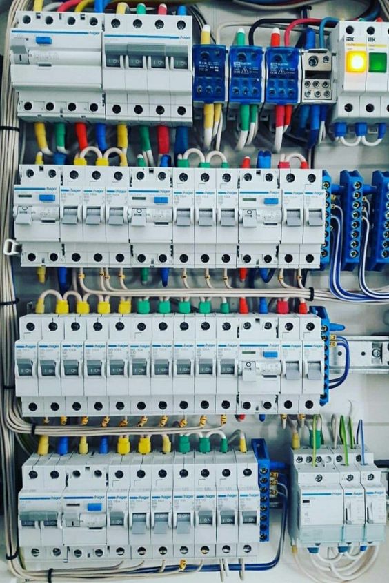

O ηλεκτρολόγος πρέπει να είναι μερακλής και να φτιάξει ηλεκτρολογικό πίνακα έργο τέχνης.
Με χρωματικούς κώδικες για να ξέρεις που ανήκει το καθένα και σε ποιες ασφάλειες δίνει ρεύμα η κάθε παροχή.
Ο δικός σου ηλεκτρολόγος δεν είναι μερακλής.

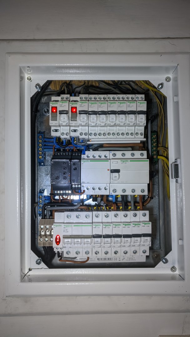

Το επάνω είναι μερακλίδικο μερεμέτι που έκαναν για να τοποθετήσουν 230/42μς για την ασφάλεια του κήπου, αυτή που κάηκε. Τον άλλαξα όταν ήρθα με 230/230 χωρίς να επέμβω στις μερακλοδουλειές. Τον βλέπεις επάνω απο τον πίνακα βιδωμένο στον τοίχο, τέτοιες ομορφιές. :biggrin:
Το κάτω είναι πατέντα για να συνδέεται γεννήτρια. Επίσης υπήρχε.
Να ξέρετε ότι αν πάρετε ένα κατσαβίδι και αρχίσετε μια μέρα έτσι χωρίς λόγο να σφίγγετε τις βίδες όλων των ασφαλειών, θα εκπλαγείτε.
Τις έσφιξε όλες ο ηλεκτρολόγος, πήραν λίγο.

Πολύ καλή δουλειά.
Η αλήθεια είναι ότι έτσι ΘΑ ΕΠΡΕΠΕ να είναι όλοι οι πίνακες
Έχει φτάσει το αυτονόητο να θεωρείται σπάνιο
Περισσότερο όμως χαίρομαι που βλέπω υλικά της εταιρίας που εργάζομαι..!
Αναφέρομαι στον πίνακα του Μιχάλη

Βρες κάποιον σοβαρό άνθρωπο να το ξηλώσει όλο όπως είναι πέταμα, και να το κάνει σύγχρονο, σωστό, ασφαλές, και τακτοποιημένο. Δεν είναι πολυτέλεια, είναι αναγκαιότητα.
43.465
78.363
Το κακό είναι πως στο σπίτι και τον κήπο υπάρχουν 5 τριφασικοί, 3 μεγάλοι και 2 μικροί, συν δύο μονοφασικοί πίνακες.
Και το νοικιάζω. ;) Η αλλαγή λοιπόν όλων αποκλείεται, μόνο τακτοποίηση.
