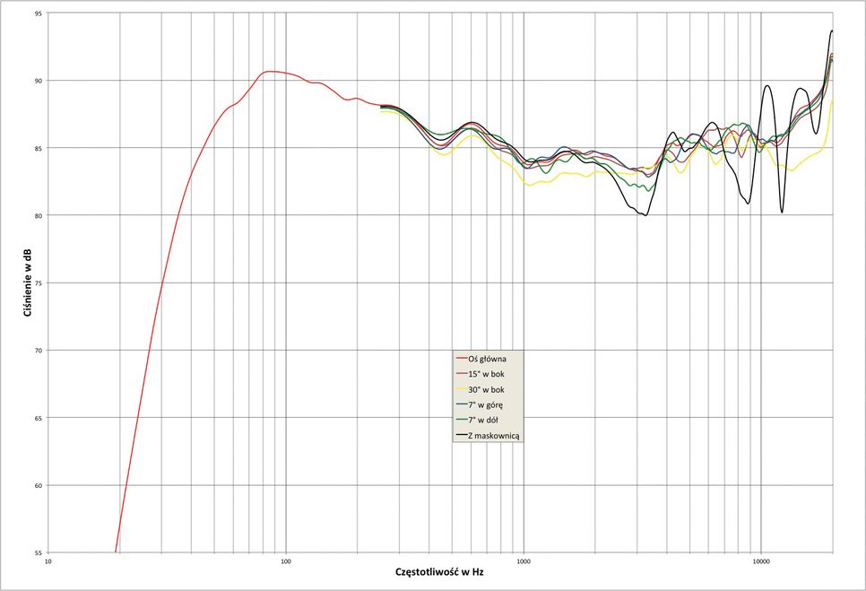

Είναι συγκρίσιμα αυτά τα γραφήματα;
για ποιο λιανα ...γιατι δεν σκαμπαζω.... εννοεις οτι δεν μετρανε το ιδιο πραγμα? νομιζα οτι τα 3 γραφηματα απο 3 διαφορετικα ηχεια ειναι ολα για το frequency response
μπαρουφες λεω? μαλλον
59.926
146.409
Το δεύτερο γράφημα είναι το σπινοραμα, το οποίο εμπεριέχει πολύ περισσότερες πληροφορίες από τα άλλα γραφήματα, και κατ'ουσιαν είναι το μόνο "πλήρες" για να καταλάβεις πως παίζει ένα ηχείο, αλλά θέλει αρκετό διάβασμα για να μάθεις να το αξιολογείς, δεν είναι κάτι απλό.

Το δεύτερο γράφημα είναι το σπινοραμα, το οποίο εμπεριέχει πολύ περισσότερες πληροφορίες από τα άλλα γραφήματα, και κατ'ουσιαν είναι το μόνο "πλήρες" για να καταλάβεις πως παίζει ένα ηχείο, αλλά θέλει αρκετό διάβασμα για να μάθεις να το διαβάζεις, δεν είναι κάτι απλό.

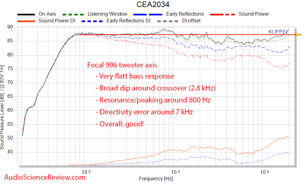

Αντ' αυτού του γραφήματος, ...
χρησιμοποίησε το παρακάτω, λαμβάνοντας υπ' όψιν την μαύρη καμπύλη, που σημαίνει την απόκριση επί του άξονα του ηχείου. Αυτήν την καμπύλη ανακοινώνουν και όσοι άλλοι μετρούν με όργανο διαφορετικό του Klippel.
Focal Aria 906 Bookshelf Stand mount speaker spinorama CEA2034 frequency response measurements.png
H μέτρηση με την μπλε και πράσινη καμπύλη είναι συναφής με την παρακάτω που αφορά το ίδιο ηχείο, το Aria 926. Εδώ, η καμπύλη επί του άξονα είναι η κόκκινη. Γιατί είναι τόσο ανώμαλη, δεν ξέρω. Ίσως είναι σχεδιαστική επιλογή, ώστε το ηχείο να φαντάζει ξεκούραστο, καθώς είναι υποτονισμένο στις μεσαίες, εκεί δηλαδή που το ακουστικό αισθητήριο χαρακτηρίζεται από μέγιστη ευαισθησία.
Η 3η καμπύλη που αφορά μέτρηση του Linton, είναι μακράν καλύτερη των υπολοίπων δύο ηχείων, είναι πραγματικά εξαιρετική. Θα μπορούσε να χαρακτηρίζει ενεργό ηχείο. Μπορείς να διασταυρώσεις τη μέτρηση με μια ματιά και στο ρηβιού του Έριν. Είναι εξαιρετικό προϊόν το Linton.
Σε ευχαριστω πολυ , εν τελει δλδ αξιζει να παω στα σουπερ και να αντικαταστησω τα 926 (απο τα οποια βεβαια δεν εχω κανενα παραπονο να το πω και αυτο) Απλα εδω και καιρο χαλβαδιαζω τα σουπερ λ
