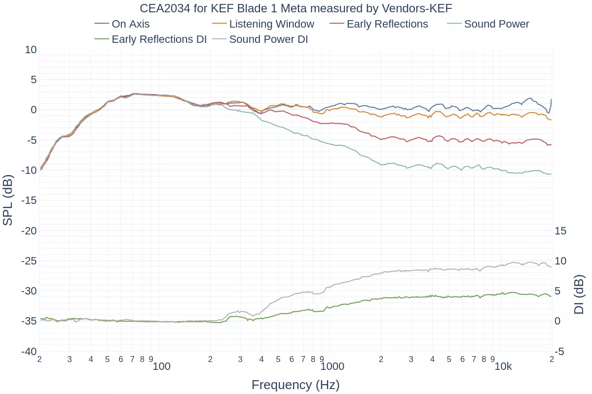

KEF Blade 1 Meta...Μια εξαιρετική προσομοίωση σημειακής πηγής από ψηλόλιγνο και κομψό ηχείο:
Η κατ'εκτίμηση εμφανιζόμενη απόκριση αφορά σε πληθώρα τυπικών οικιακών χώρων,εννοείται υπό την προϋπόθεση να έχει γίνει καλή τοποθέτηση ηχείων και MLP ως προς τα τοιχωματικά όρια για να μην προκύπτουν έντονες μεταπτώσεις στις πρώτες οκτάβες,εκεί όπου ο χώρος παίζει τον πρώτο ρόλο...Εκτός και αν εγκατασταθούν στο χώρο του...Michael Fremer,οπότε τα ωραία spinorama θα πήγαιναν ΄΄άκλαφτα΄΄ καθολικώς... :sneaky: :roflmao:

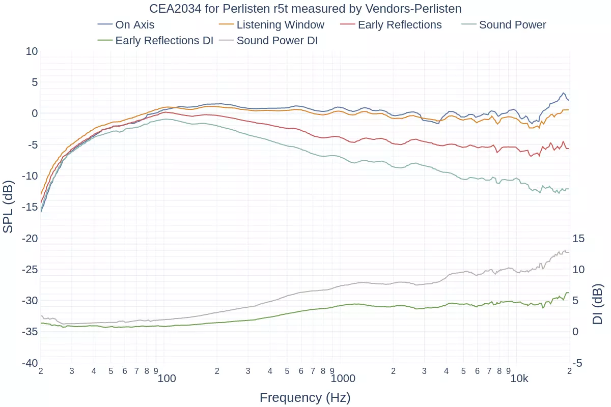

Άλλο ένα κομψό και ψηλόλιγνο μοντέλο που θα ήταν κρίμα να εγκατασταθεί στο χώρο του MF ...Perlisten Audio r5t :

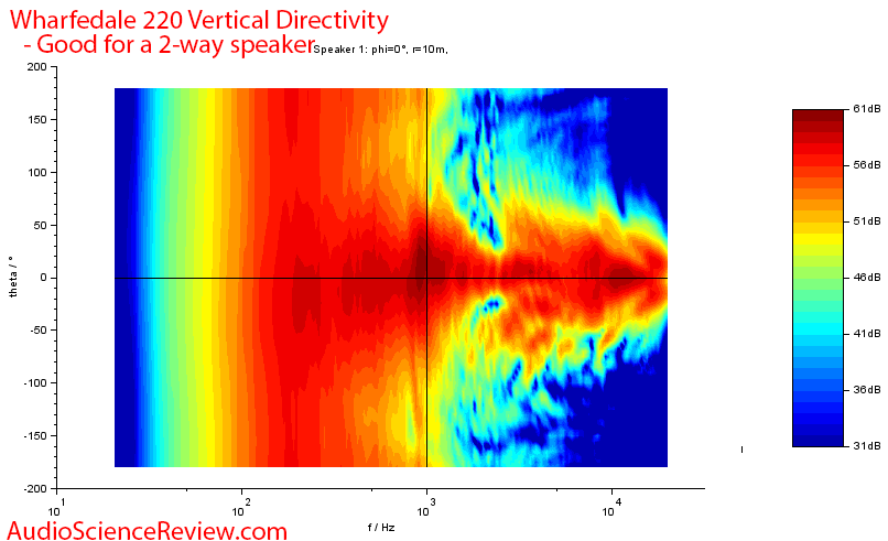

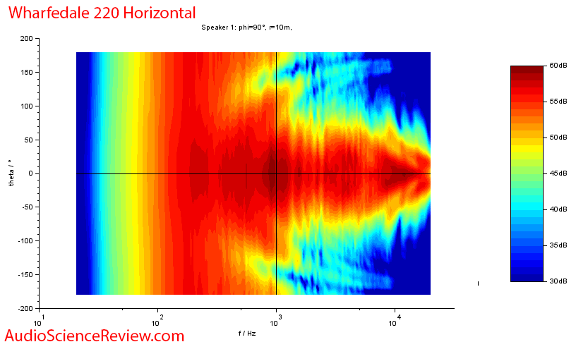

Wharfedale Diamond 220
Αρκεί το ψήσιμο να μη γίνεται στο...grill.
Pas mal...
Με την τυπική ΄΄διάσπαση΄΄ στην κατακόρυφη διασπορά γύρω από το σημείο κρος...

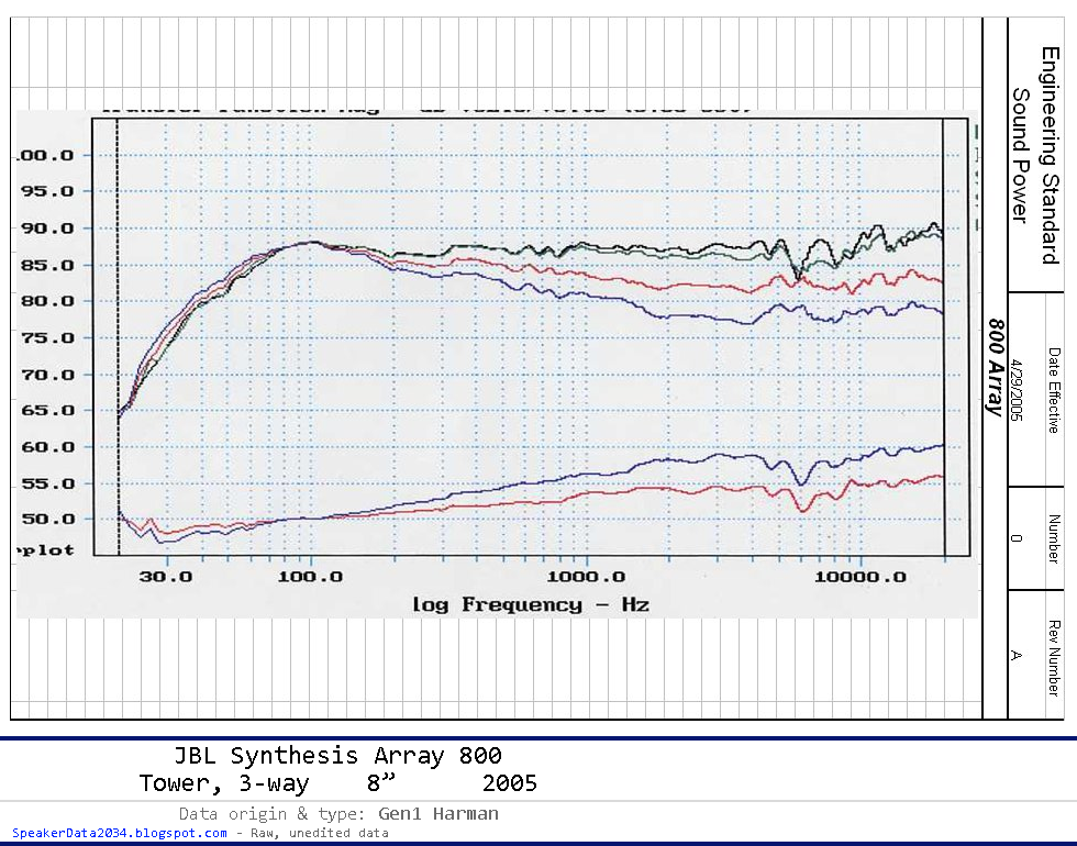

Ιδού και άλλο...bookshelf : JBL Synthesis Array 800

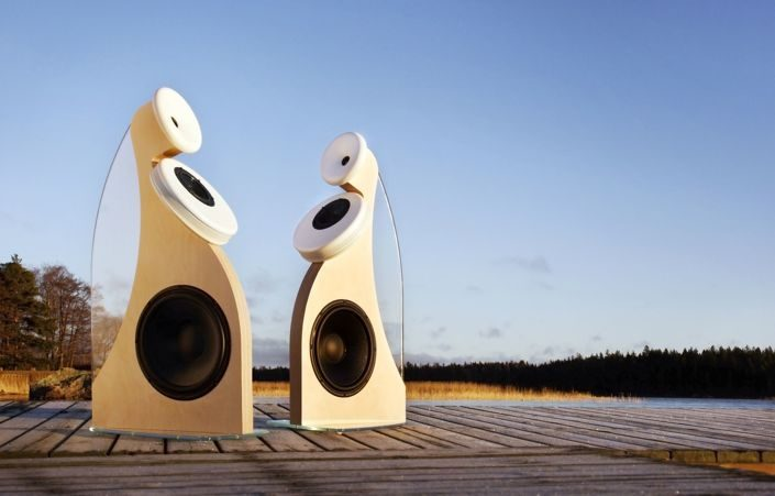

Audio Solutions Figaro M...Με κομψότητα και χάρη και βάρος στα όρια του διαχειρίσιμου,γιατί όχι;
Κατά σειρά εμφάνισης από επάνω : On-axis,15 μοίρες & 30 μοίρες off-axis αντίστοιχα:
45 μοίρες,60 μοίρες & 75 μοίρες off-axis αντίστοιχα:
Η απόκριση ακουστικού παραθύρου :

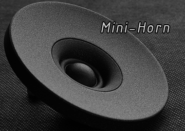

Καλή δουλειά στο κρος μαζί με την εικονιζόμενη αρχιτεκτονική ως προς τη μονάδα υψηλών:
Δεδομένου ότι το μεγαλύτερο μοντέλο Figaro XL διαθέτει παρεμφερή αρχιτεκτονική με D'Appolito διάταξη στις επιμέρους μονάδες,τουλάχιστον ο δικός μας JFK ξέρει τι ηχεία διαλέγει... :wink:

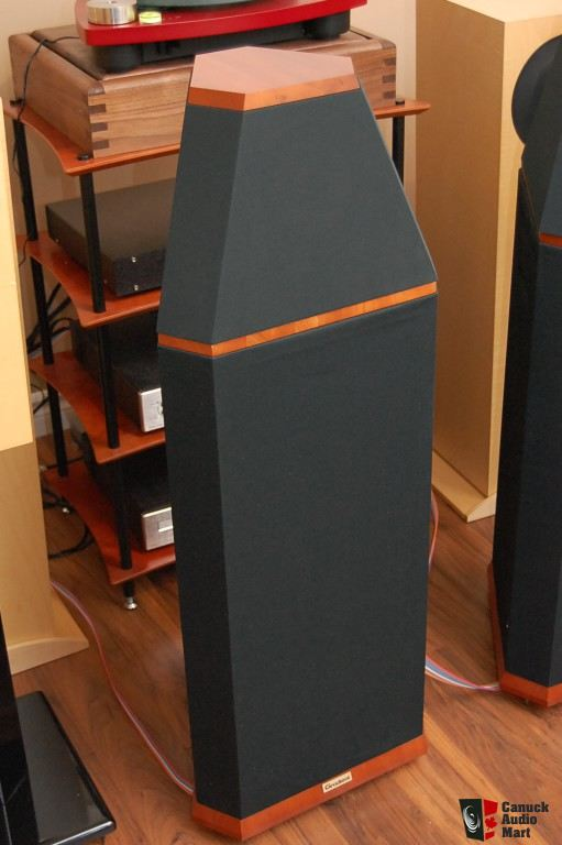

Το επόμενο μοντέλο έχει ιδιαίτερη σημασία...Μετανοώ που δεν το απέκτησα ποτέ καθότι εκ των υστέρων ξέρω ότι θα είχε παραμείνει στο ΄΄παράλληλο Σύμπαν΄΄ στη θέση που στήθηκε το Triton Seven...Καλώς ή κακώς την εποχή της κυκλοφορίας του ο υποφαινόμενος είχε διαρκώς το νου σε κόρνες,λάμπες και σικάτες ιταλικές ξυλοκαμπίνες...
Gradient Revolution...
Στοιχεία που το έκαναν ιδιαίτερο...Το άνω τμήμα της καμπίνας ήταν ουσιαστικά δορυφόρος σφραγισμένος με ομοαξονική αρχιτεκτονική μεταξύ mid-tweeter σε μοτίβο ελεγχόμενης κατευθυντικότητας.Το κάτω τμήμα ήταν η ενότητα χαμηλών σε αρχιτεκτονική ανοικτής μπάφλας με διπολική εκπομπή.Πρόσθετη καινοτομία η δυνατότητα κυκλικής περιστροφής του δορυφορικού τμήματος πάνω στην ενότητα με τις μονάδες χαμηλών...
Δεδομένου ότι η διπολική εκπομπή με τις αμοιβαίες ακυρώσεις προς συγκεκριμένες κατευθύνσεις εκ της φύσης της μείωνε την ανταπόκριση δωματίου ως προς το ζεύγος δάπεδο-οροφή και ως προς τα τοιχωματικά όρια ευρισκόμενα υπό γωνία 180 μοιρών με τον οριζόντιο άξονα στην ανοικτή μπάφλα, η περιστροφή επέτρεπε να ορίζεται ο βαθμός συμμετοχής των εκάστοτε πλευρικών επιφανειών,ανάλογα με τον προσανατολισμό που θα; δινόταν στο επίπεδο της μπάφλας.
Ο προσανατολισμός θα κυμαινόταν μέσα σε τυπικό παραλληλεπίπεδο χώρο από την κλασική ακραία θέση παράλληλα προς οπίσθιο και εμπρόσθιο τοίχωμα έως τη δεύτερη ακραία θέση ερχόμενος παράλληλα προς δεξί και αριστερό πλευρικό τοίχωμα.Στην πρώτη θέση θ'ακυρώνονταν αμοιβαία ανάλογα με την τοποθεσία συνιστώσες ιδιορρυθμών οφειλόμενες - συνήθως - στο μήκος δωματίου,ενώ στη δεύτερη οφειλόμενες στη διάσταση του πλάτους.Οι ενδιάμεσες θέσεις προσανατολισμού θα έδιναν διαφοροποιημένα σχήματα αμοιβαίας επίδρασης,εξαρτώμενα από το δωμάτιο...

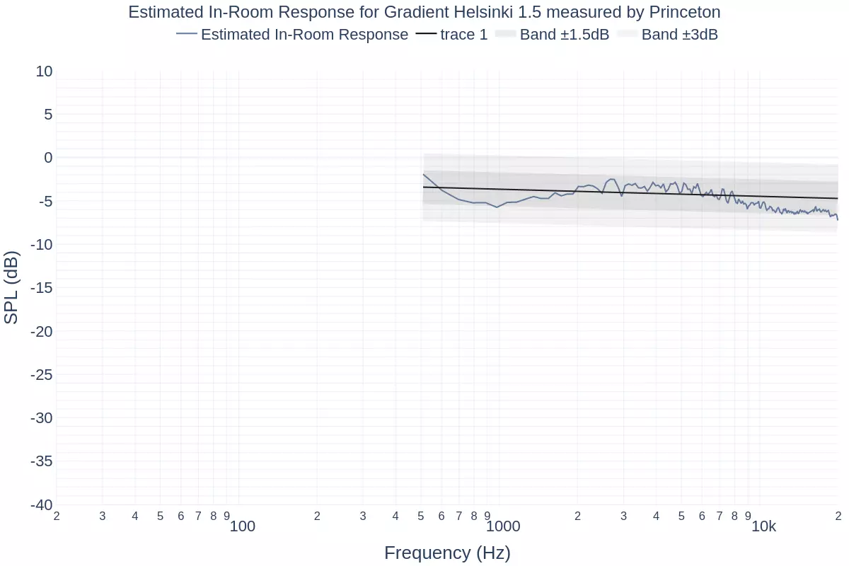

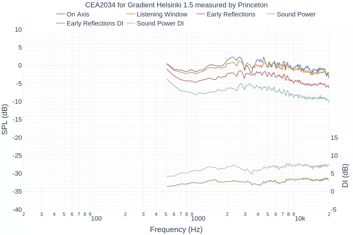

Το μεταγενέστερο Gradient Helsinki,προϊόν και αυτό μελετών πάνω στην ελεγχόμενη κατευθυντικότητα.

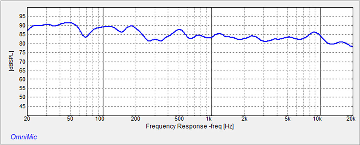

Καταρχάς δεν περιλαμβάνονται αποκρίσεις off-axis...Είναι άκρως απαραίτητο κριτήριο,τουλάχιστον η οριζόντια δέσμη.
Δεύτερον,η απόκριση από λήψη πάνω στη θέση ακρόασης δείχνει εκτεταμένη χαράδρα στην τέταρτη οκτάβα,η οποία δεν αναμένεται να εξομαλυνόταν δίχως αβαρίες.Εκτός αυτής εμφανίζεται και μη διορθώσιμη υποχώρηση με επίκεντρο στα 68 Hz.Είναι προφανές ότι έχουν στηθεί τα ηχεία με κύριο γνώμονα να παρουσίαζαν ωφέλιμη απόκριση από τα 20 Hz.
Εάν επρόκειτο για δικό μου setup,θα προσπαθούσα να επιλύσω το ζήτημα στην τέταρτη οκτάβα με νέα τοποθέτηση ηχείων-θέσης ακρόασης από την αρχή και διερεύνηση αλληλεπιδράσεων με επιφάνειες του χώρου.Το πρόβλημα στη δεύτερη οκτάβα όπως και οποιοδήποτε άλλο θα προέκυπτε ενδεχομένως από τη νέα χωροταξία μέχρι τα 100 Hz θα έπρεπε να διευθετηθεί με τη συνδρομή αυτόνομων sub...

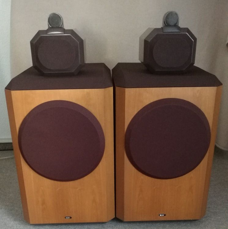

Δάσκαλε , Δάσκαλε , τα σέβη μου .
Λένε πως αυτά τα " κασόνια " , υπήρχαν - και υπάρχουν ίσως - στα πιό διάσημα στούντιο .
Βάση μετρήσεων ,
Δικαιολογημένα ή Αδικαιολόγητα ;
:hi:
- b&w 801 f & κλπ - γράμματα αλφαβήτου - ,
.....πόσο καλά μετράει σε σαλόνι ....και όχι σε αλώνι ;

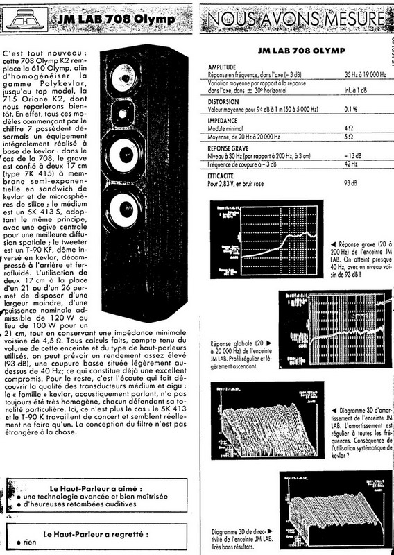

Καλημέρα,
παίρνοντας αφορμή από την ίδια διάταξη μεγαφώνων του Dali με το δικό μου JMLab του '93, βρήκα αυτές τις μετρήσεις, για χάρη της συζήτησης
Έχω χάσει το τεύχος του Ήχου, που το είχε δοκιμάσει ο Κατσένης, νομίζω είχε και εκεί διαγράμματα

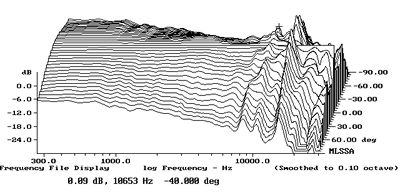

Αναρωτιέμαι πόσο...δεοντολογικό θα ήταν να περίμεναν όλοι ΄΄τα πάντα΄΄ από τον υποφαινόμενο...:wink:

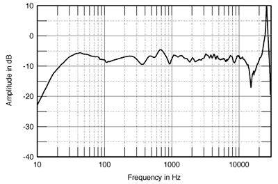

Το 801 Matrix διακρινόταν από ευνοϊκή on-axis συμπεριφορά για την επισκόπηση παραγωγών...Η δέσμη αποκρίσεων off-axis στο οριζόντιο επίπεδο φανέρωνε διακύμανση διασποράς στη ζώνη όπου το mid περνούσε σε συμπεριφορά beaming ενώ το tweeter με το μινιμαλιστικό του περίβλημα ξεκινούσε από τη ζώνη κρος με ευρύτερη διασπορά...

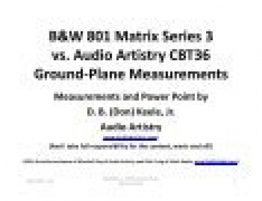

Στον παρακάτω σύνδεσμο αντιπαρατίθεται το 801 Matrix με μια κλασσική υλοποίηση συνεχόμενης κατευθυντικότητας με ζουμερά στοιχεία ως προς τη συμπεριφορά σε τυπικά σαλόνια...

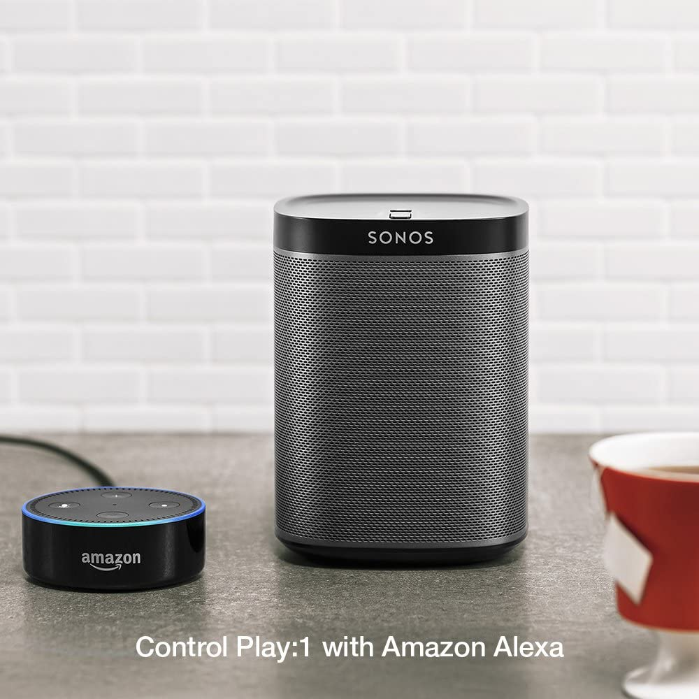

Τί να περίμενε κανείς από lifestyle ηχειάκια,μπορεί να σκεφτόμαστε σε κάθε επαφή με ΄΄σοβαρά΄΄ hi-end μοντέλα...H γνωστή Sonos έχει δώσει πάντως ικανοποιητική απόκριση...
Sonos Play One...
Θα σε μαλώσω Γκουρού Σαν. Πού είναι ο σχολιασμός σου? Πώς θα μπορούσε π.χ. να εξηγηθεί η βουτιά μετά τα 40 μέχρι σχεδόν τα 90 ή, μάλλον το αντίθετο, πώς κατάφεραν να κάνουν αυτό το πικ πέριξ των 40??
