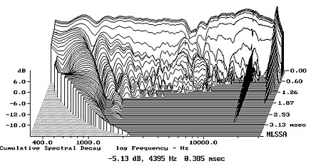

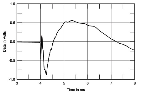

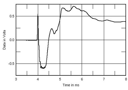

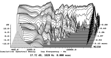

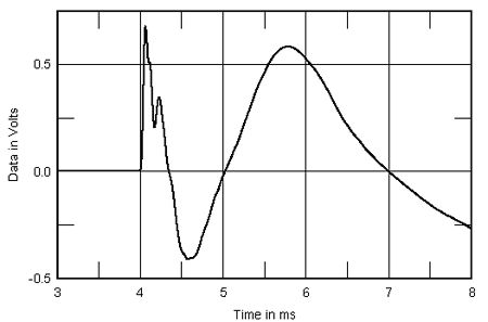

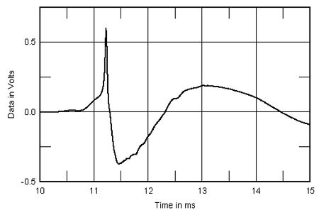

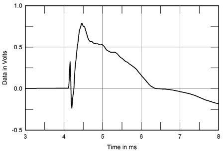

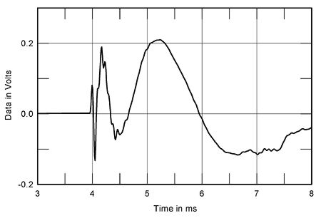

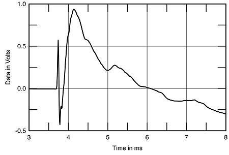

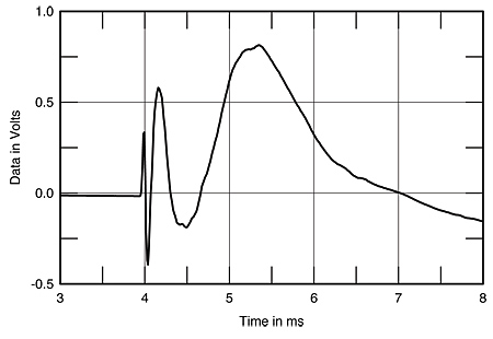

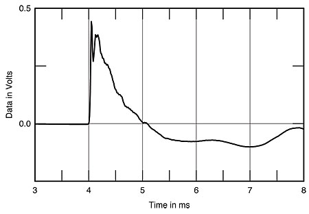

Μετρήσεις χρονικής συνοχής:
Dali Ikon 6:
Revel Concerta F12:
NHT Xd:
KEF iQ9:
MartinLogan Montage:
Bohlender-Graebener Radia 520i:
mbl 101E Radialstrahler:
Vandersteen Quatro:
"With the exception of stage height, which I thought flew a bit under the radar, the Quatros' organizational talents, and their ability to project three-dimensional spaces and array precisely focused, solid images within those spaces, bested those of every other speaker I've reviewed, including my reference Wilson MAXX2s, which sound somewhat vague by comparison."
Wilson MAXX2:
Χμμμμμμμμμμμμμ ........ 8)
Σε όλες τις περιπτώσεις το ηλεκτρικό σήμα είναι ένα απλό βήμα και η μέτρηση γίνεται με χρονικό παράθυρο 5 ms και συχνοτικό εύρος 30 kHz:

Πολύ φοβάμαι ότι το μόνο πράγμα που μπορεί κατευθείαν να μετρηθεί (και συνεπώς να σχεδιαστεί) ως "φάση", είναι η ηλεκτρική συμπεριφορά του ηχείου συνολικά, νοούμενου ως φορτίου του σταδίου εξόδου του ενισχυτή. Αυτό βέβαια επηρεάζει τη φασική συνοχή του παραγόμενου ακουστικού σήματος, αλλά δεν την εξαντλεί, δηλαδή δεν αρκεί από μόνη της για να την περιγράψει. Αν λοιπόν μιλάμε για μετρήσεις του ακουστικού σήματος που αναφέρονται στην χρονική του ακεραιότητα (temporal integrity), αναγκαστικά πρέπει να γίνουν μετρήσεις στο πεδίο της συχνότητας ή/και του χρόνου.
Θα έλεγα - με κάθε επιφύλαξη της λυκειακής μου παιδείας 8) - ότι ένα καλό σύνολο μετρήσεων, που να υποδηλοί ένα ηχείο ικανό (αλλά όχι αναγκαίο, ή το αντίστροφο :lol:) για σωστή στερεοφωνική εικόνα, είναι:
1. απόκριση μεταβατικών παρόμοια με του Vandersteen παραπάνω
2. έλλειψη σοβαρών ιδιοσυντονισμών από το κουτί και τα μεγάφωνα
3. έλλειψη σοβαρών περιθλάσεων από το κουτί
4. ομαλή διασπορά (αν όχι τέλεια, τουλάχιστον καλοσχεδιασμένη και όχι επαφιέμενη στο σύστημα "κουτουρού")
ΟΙ μετρήσεις του Atkinson είναι οι καλύτερες που έχω βρει και συχνά συσχετίζονται ικανοποιητικά με τα αποτελέσματα των ακουστικών εντυπώσεων των δοκιμών του Stereophile.
