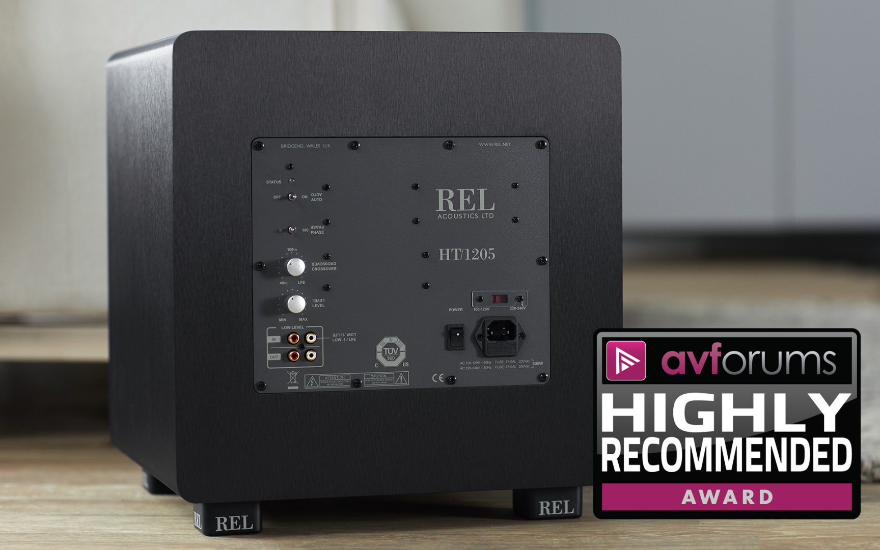

Στάθμες αναφοράς στα 20hz απο ενα ή αντε δύο subs που διαθέτει η πλειοψηφία είναι ακριβό σπορ.
Οπότε φαντάζομαι ελάχιστοι, μην πας μακρια όμως αμφιβάλλω σοβαρά αν η πλειοψηφία μπορεί να αναπαράγει στάθμη αναφοράς στα 30hz.
Tα μαμημένα τα subs ειναι δαιμονοποιημένa στην ελλάδα... Η πουτ@ν@ η kef θα μπορουσε να μας σώσει αλλά θελουν νεφρό για μια 8αδα μικρά

Ακόμα και οι 50 κύκλοι δεν βγαίνουν εύκολα από ηχεία.
Θα μου πείς , πάρε σαμπ , ευχαριστώ το γνωρίζω. Εχω δύο από δαύτα.
Αλίμονο αν σε ηχείο με 2χ15ιντσα δεν μπορούσα να ακούσω τους 20 κύκλους.
Πάντως σε jbl xpl 200 φίλου , με 12ιντσο woofer , κάτω 40 δεν . Δλδ παίζει μεν , αλλά ουσιαστικά , είναι αυτό που λέμε άεργος ισχύς. Απλά κουνιέται ο κώνος , κάνει διαδρομές αλλά ήχος niente.
Τους 30 ας πούμε δεν τους βγάζει καν.
