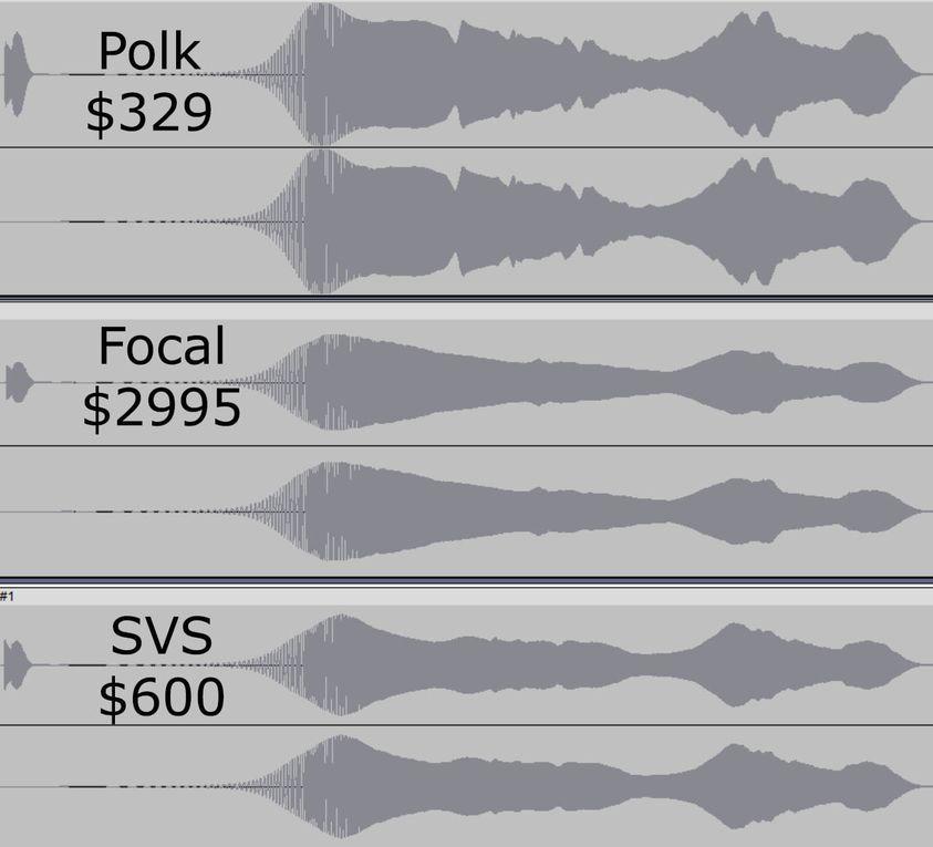

I uploaded a sine wave sweep (20-20,000 Hz) into the Crutchfield speaker comparison tool and recorded the output (digitally captured directly from the stream).
I'm curious to read some comments about the results. It's Polk Signature S55, Focal Aria 948, and SVS Prime Tower. ...

Άχρηστο. Όπως βλέπετε αμέσως το Polk έχει πολύ μεγαλύτερη ευαισθησία, οπότε παίζει πιο δυνατά, επομένως οι διακυμάνσεις πάνω-κάτω θα είναι έτσι κι αλλιώς μεγαλύτερες στο γράφημα απ' ότι στα άλλα δύο.

Χωρίς να θέλω να κρίνω το παρακάτω, δεν έχω άλλωστε τις κατάλληλες τεχνικές γνώσεις,
διερωτώμαι για την (μεγάλη) απόκλιση στην τιμολόγηση!
''. View attachment 231662
Tα 948 μπορουν να αγοραστουν ακόμα και κάτω απο 1.500 ευρώ απο Γαλλία ή έστω λιγο ακριβότερα απο τον Έλληνα αντιπρόσωπο. Μην κοιτάς τον τιμοκατάλογο, είναι για τους άλλους! ΠΑΣΟΚ-ΑΡΑ λέμε ...
Για τα λ7 του ειναι εκπληκτικό (η aria είναι πχιο vfm σειρά της focal, καλύτερη ακόμα και απο τα chora). Ναι, δεν έχει wave guide με οτι αυτό συνεπάγεται για την κατευθυντικότητα ΑΛΛΑ για το 948 936 υπάρχουν μετρήσεις που το καθιστούν ασφαλής επιλογή, ακόμη και αγνόωντας το σκέλος της "πχιο τζάμπα πεθαίνεις" τιμής.
Αν έχεις τον χώρο, αλλά και τον τρόπο να μαζέψεις τα πιθανά προβλήματα με την κατευθυντικότητα είναι no brainer επιλογή.
6-8 μήνες πριν επαιζε η εξης προσφορά απο Γαλλία: 2 x 948 , 1 x CC900 και 2 x 906 στα 2.300 ! Ηταν λίγο άκυρο το χρώμα αλλά για man cave καταστάσεις και σε σχέση με στουντιακά ηταν η αφροδίτη της μήλου :lol:
