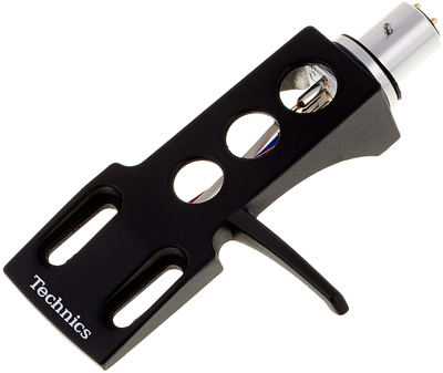

Ωρέ μπίρομ', αυτό το weight plate είναι το μεταλλάκι πάνω στη μπάσκουλα. Ακόμα κι αν το βγάλεις, πού θα τη βιδώσεις την κεφαλή; Στον αέρα; Χρειάζεται ένα τέτοιο:
Λοιπόν, μαζί μ' αυτό το τέτοιο, που χωρίς αυτό η κεφαλή δεν τετοιώνει, έχει πάει στα 15 γραμμάρια και βάλε.

Ξέρω βρε ότι "το weight plate είναι το μεταλλάκι πάνω στη μπάσκουλα"....
αυτό το τέτχοιο (το headshell) όπως έγραψα και πριν είναι 7.5g, αλλά αυτό δεν είναι υπολογισμένο στο Effective mass του βραχίονα? Τότε οι υπολογισμοί μου για ιδιοσυντονισμό παν περίπατο...:135::143::142:
Δηλαδή υπολογίζεις βραχίονα 12gr και κεφαλή 7,5+x gr ?? (x το βάρος της κεφαλής)
Είναι;
Costas Coyias
Επίτιμο μέλος
26.270
23.671
Απάντηση: Αγοράζω πικάπ.
Εδώ λέει 12gr χωρίς κεφαλή, και μάλλον έχεις δίκιο, καθώς οι φωτό περιλαμβάνουν shell. Είναι όμως σίγουρο;
