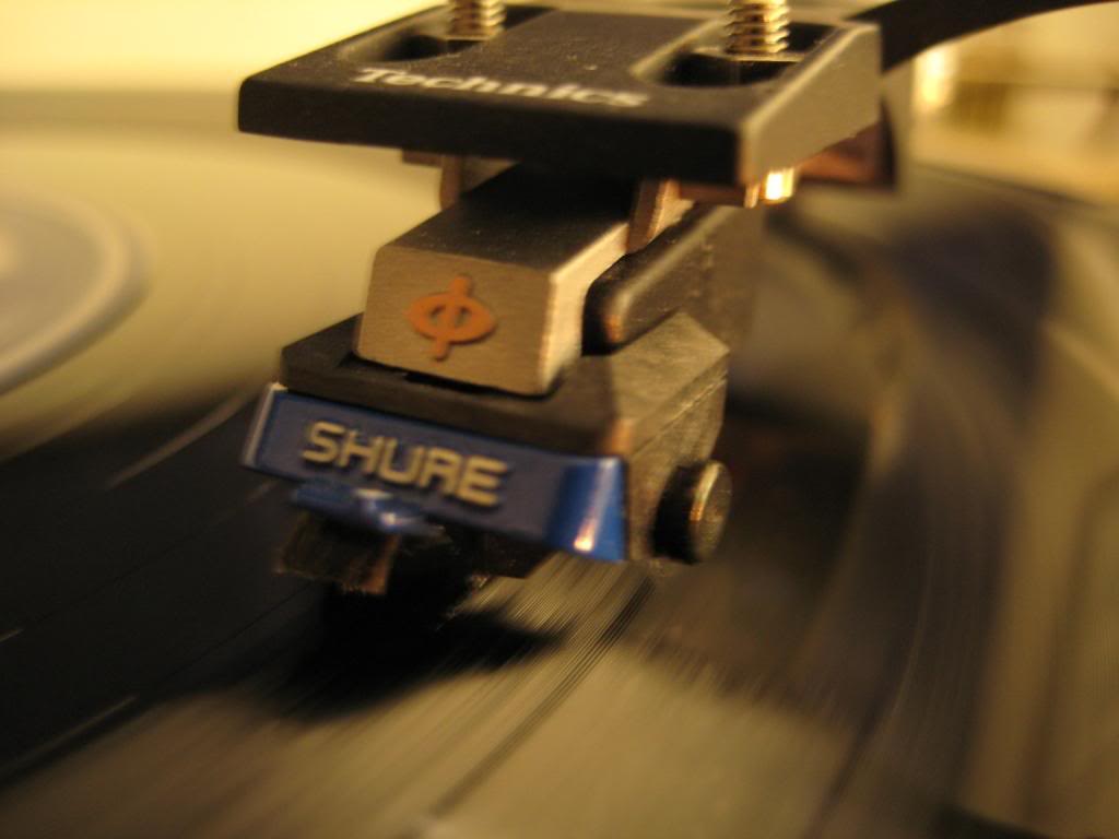

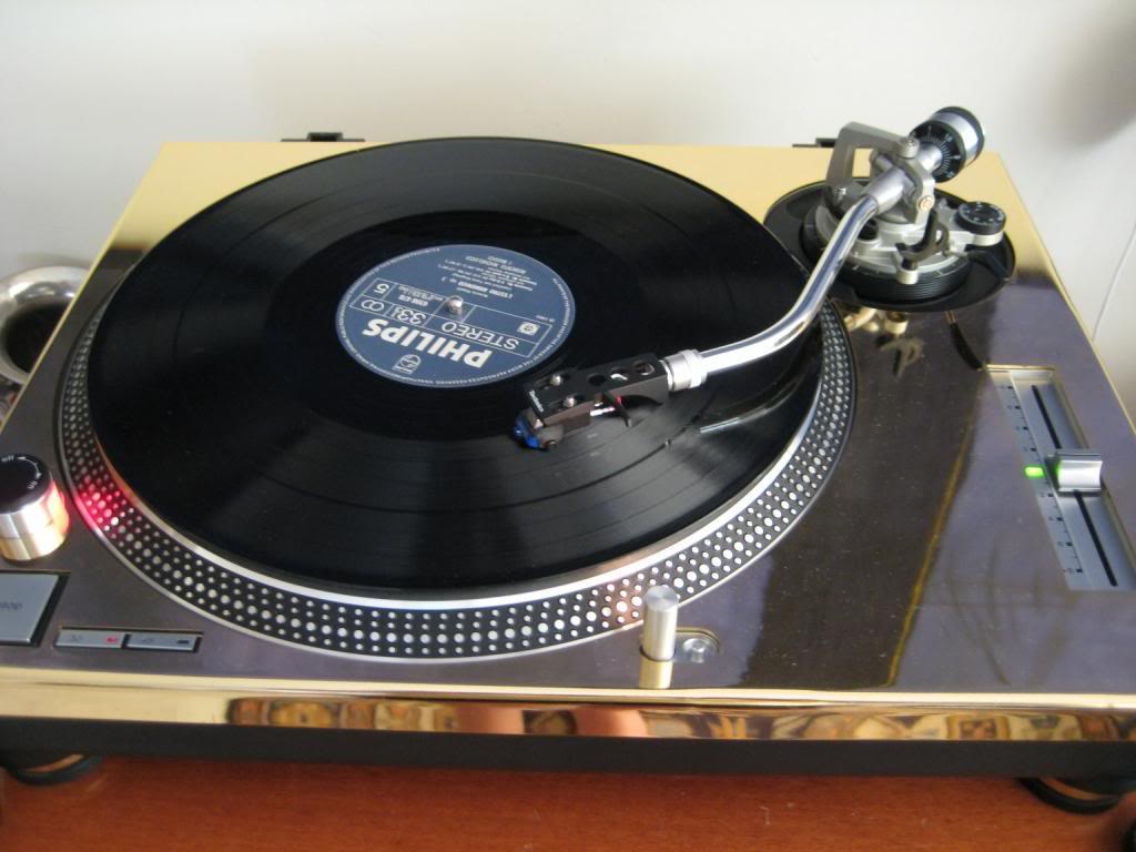

εσύ μεσιέ incognito τι κεφαλή προτείνεις για το τεκνίκς?
Ενας φίλος ενός φίλου μια φίλης της ξαδέλφης της γυναίκας μου έχει ένα Technics SL 1200 MKII sp. ed. κι επανου στου βραχίονα έχει βάλει μία Shure M97xE
Δεν το έχω ακούσει αλλά έχει πάρει το αυτί μου ότι είναι παλιός στο κουρμπέτι...
Ομολογουμένως πρέπει να είναι καλή αγορά, κι ο θωμάς την έχει μόλις 85 ευρώ.
Το ερώτημά μου τώρα σε σένα incognito, είναι αν κάνει αυτή η κεφαλή για αυτό το βραχίονα, με την έννοια της επιθυμητής συχνότητας ιδιοσυντονισμού).
δεδομένα: (για να μη ψάχνεις)
βάρος βραχίονα 12γρ
βάρος κεφαλής 6,6 γρ
compliance 25 x 10-6 cm/dyne (0.00000025 centimeter per dyne of force)
λες να είναι κάτω από 7,5 Hz? :118:
Αν ξέρει κανείς άλλος να μου απαντήσει, του Κόγια εξαιρουμένου, παρακαλώ.
Αλλά θα ήθελα να μου απαντήσει ο μεσιέ incognito.

Κοίτα, κι εγώ ότι ακούω από δω κι από κεί, μη νομίζεις... :126:
Λένε λοιπόν ότι ένα καλό range για τον ιδιοσυντονισμό βραχίονα - κεφαλής είναι να πέφτει μεταξύ 10 και 12 Hz.
1. Κάτω από 5 Hz πλησιάζει λίγο στην συχνότητα των wraps που έχει ο δίσκος κατά την περιστροφή του δίσκου και έτσι αυξάνει το rumble ενώ από την άλλη μειώνεται και το tracking ability της κεφαλής (μεγάλη βοήθεια δίνει εδώ ένα record ring…)
2. Πάνω από 18-20 Hz υπεισέρχεται στο ακουστικό φάσμα και επομένως και εκεί είναι απαγορεφτικό
Τώρα, όσον αφορά τα στοιχεία που μου έδωσες για την Shure περιμένω κάποιον άλλον να εφαρμόσει τον ... κατάλληλο μαθηματικό τύπο της φυσικής... και να το βρεί γιατί με κουρασες δε ντρέπεσαι... (μου φαίνεται ότι βγαίνει 7,4 Hz - λίγο χαμηλό το βρίσκω...)
Ανεξάρτητα από τη φόρμουλα, στους περισσότερους test records υπάρχουν tracks και για vertcal και για lateral tracking ability tests, όπου μπορεί κανείς να διαπιστώσει τι ψάρια πιάνει ο συνδυασμός...
BTW, Δεν υπάρχει υποχρέωση εκ μέρους της Shure να δουλεύει αναγκαστικά καλά απάνου στον Τεχνικς επειδή έβαλα τη φωτογραφία από το πικάπ του φίλου του μπατζανάκη της ξαδέλφης της γυναίκας μου... που όμως είναι real case though…

ο incognito πάντως έχει ακρίβεια 2ου δεκαδικού...! (το "τι πσάρια πχιάνει" το έγραψε λάθος βέβαια):143::135:
Απλά είναι λίγο αυστηρός (*) με τα όρια (είπε μεταξύ 10-12), εγώ θα έλεγα 9-13 καλά είναι, και ακόμα λίγη χαλαρότης δε βλάφτει (και στα 14 να πάει ή και στα 8, ε, δε χάθηκε πια κι ο κόσμος - εντάξει όμως, κάτω από 8 ....χιούστον γουι χέβ ε πρόμπλεμ...).
Δυστυχώς βέβαια, πολλοί υπερήφανοι πικαπάκηδες που έχουν στάξει αρκετές χιλιάδες γιούρος, έχουν συνδυασμό κεφαλής-βραχίονα που ...σκοτώνει! Αλλά δε βλέπω να θέλουν να μάθουν, μόνο να ...δοκιμάζουν επιθυμούν!
*(Η αυστηρότητά του όμως, μου ...αρέσει.)
Όσο για το "Δεν υπάρχει υποχρέωση εκ μέρους της Shure να δουλεύει αναγκαστικά καλά απάνου στον Τεχνικς", σε παραπέμπω σε φακ της ίδιας της σούρ όπου λένε ξεκάθαρα: "We suggest the M97xΕ" ... Τα σχόλια δικά σου!
(δυστυχώς, άμα δε μάθει δγιό πράγματα ο επίδοξος χαλιεντάς, στην κακή του την τύχη είναι παρατημένος...)
