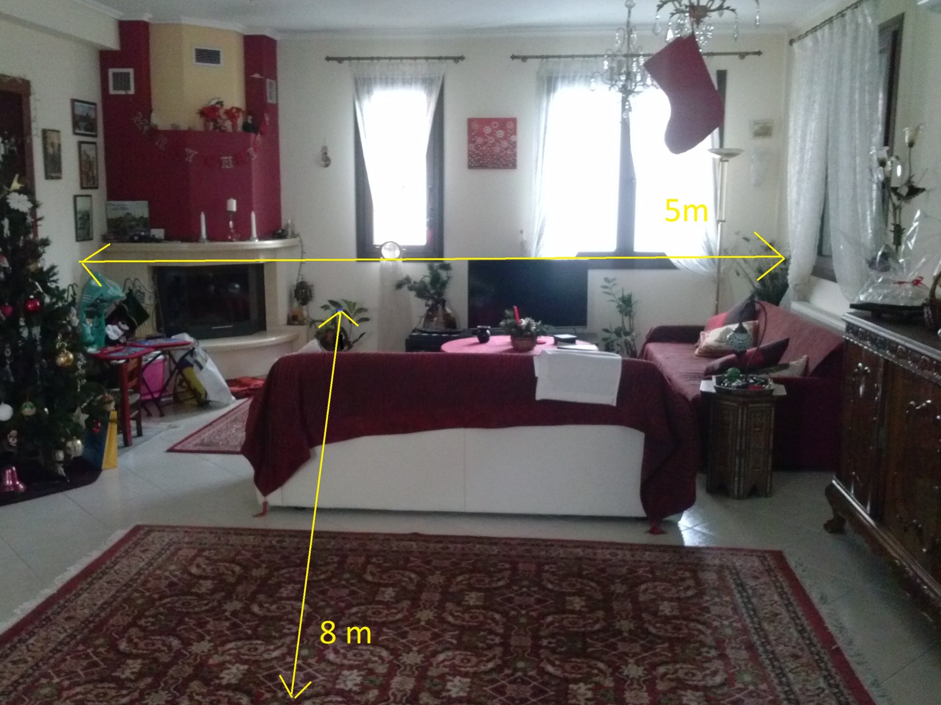

Κύριοι,
έφτασε η ώρα της αγοράς δικάναλου ενισχυτή και ηχείων μεχρι 1000 ευρώ.
Ως πηγή θα χρησιμοποιήσω τον σταθερό υπολογιστή ή tablet. Η μουσική που ακούω συνήθως είναι απο youtube ( μη βαράτε όλοι μαζί ρε παιδιά, ένας ένας για να το αντέχω!) αλλά υπάρχουν και mp3 320 kbps και κάποια flac στους σκληρούς.
Το σαλόνι που θα τοποθετηθούν τα ηχεία έχει διαστάσεις 8,1 μέτρα επί 5,2 μέτρα. Η θέση ακρόασης είναι περίπου στα 3 μέτρα από κάθε ηχείο και η απόσταση ανάμεσα στα ηχεία είναι περίπου 2,5 μέτρα.
Τα ηχεία θα τοποθετηθούν αριστερά και δεξιά από το έπιπλο της τηλεόρασης (βλέπε φωτό).
Τώρα ακούω απο ένα κόμπακτ σόνυ 'κάτι' 2x15 watt, οπότε ότι και να πάρω θα είναι αναβάθμιση.
Αυτό που ζητάω είναι κατευθυντήριες γραμμές, προτάσεις τόσο για ενισχυτή όσο και ηχεία, να ξέρω περίπου που να ψάξω, από που να αρχίσω, τι να πάω να ακούσω κτλ
Εννοείτε οτι σε αυτό το χρηματικό ποσό δεν έχω και πολλές αξιώσεις, απλά να ακούω 'αξιοπρεπώς΄(το δικό μου αξιοπρεπώς).
Ψιτ, μην ντρέπεστε, δέχομαι και υποδείξεις!

Ναι, ρε παιδιά, εγώ θα το πληρώσω, εγώ θα το βλέπω, εγώ θα το ακούω, αλλά δώστε καμια 'συμβουλή', γενικές κατευθυντήριες γραμμές...
Πχ, πως να μοιράσω το μπάτζετ, απο ηχεία αρκούν κάποια βιβλιοθήκης ή να ψάξω για floor standing, με τι τεχνικά χαρακτηριστικα (βατ, ευαισθησία ίντσες κτλ).
Κάτι που ξέχασα να αναφέρω πρίν είναι οτι δεν με ενδιαφέρει η μεγάλη ένταση. Θα ήθελα όμως το σύστημα να μπορείς να αναπαράξει όσο το δυνατόν καλύτερα φυσικά όργανα (τσελο, βιολί κιθάρα κτλ)

Επειδή είναι μεγάλος ο χώρος σου, δε τη βγάζεις καθαρή χωρίς σαμπ.
Μία οικονομική επιλογή είναι αυτό το πακέτο. Δε θα τα γκρεμίσει όλα, καθότι μικρό το σαμπ - 7-ιντσο. Για τα λεφτά του όμως, εξαιρετικό.
Λευκό το σαμπ εδώ, αλλά πιο ακριβό.
Πάμε ξεχωριστά τώρα:
Πολύ καλό ζευγάρι, αυτά, με 8-ιντσο γουφερ, και εξαιρετική τιμή.
Για σαμπ:
Φτάνει 113 ντιμπι με 10-αρι το τζιμπιελ. Δύναμη. Ομοίως το πρισονους. Στα λεφτά τους δε παλεύονται..
Αυτά τα ολίγα.
Τα συνδέεις κατευθείαν στο πισι, κι είσαι οκ. Το πρισόνους βολεύει περισσότερο, έχει εισόδους με RCA, και από κει με XLR στα ηχεία. Προσωπικά αυτό θα έπαιρνα στη θέση σου, μαζί με τα γιαμαχα. Το λευκό των ηχείων θα αρέσει και στην κυρά. ;)

Χωρίς σαμπ, η οικονομικότερη λύση για το χώρο σου είναι αυτή.
Πάει πάνω από το μπάτζετ σου.
Αξίζει όμως, με μπόλικο SPL και 2 γουφερ 7-ιντσων το κάθε ηχείο.
Εξαιρετικό.
