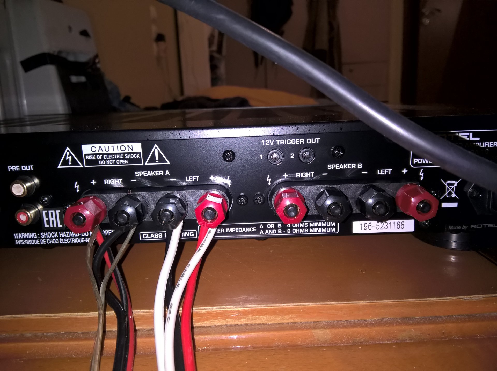

[DOUBLEPOST=1483122145][/DOUBLEPOST]παιδια μια ερωτηση εχω να κανω.. μηπως μπορει να μου πει καποιος σε ποια εξοδο να σινδεσω τα ηχεια σε αυτον τον ενισχυτη που βλεπετε στην φωτογραφια; τα ηχεια μου ειναι 8 Ω .. ο ενιχυτης ειναι ο rotel ra 10
