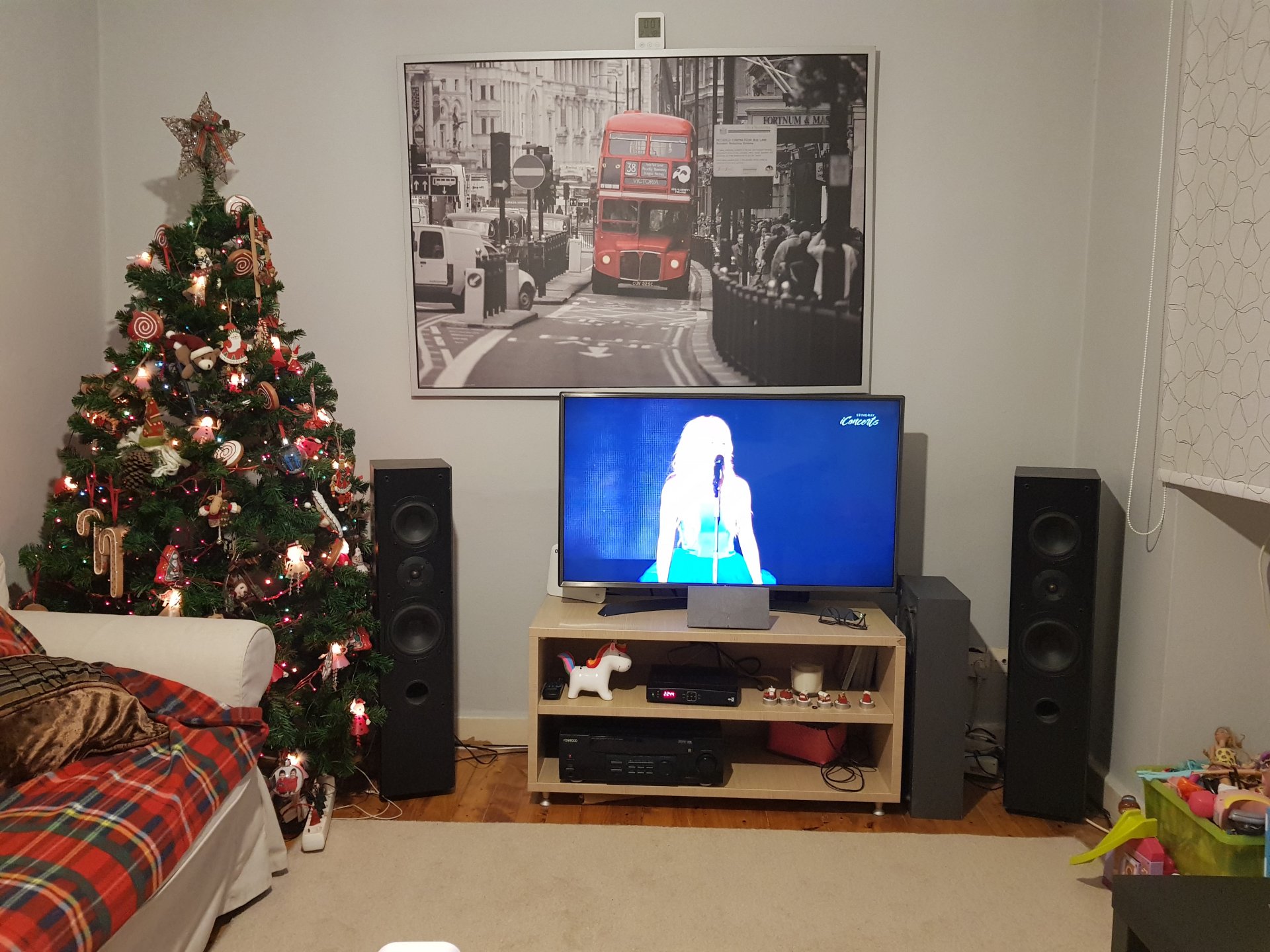

το δέντρο αυριο εχει φύγει..
αν το κεντρικο πρεπει να ειναι ιδιας εταιρειας κτλ(πραγμα λογικό) τοτε η πρώτη αγορά που πρεπει να κανω και με παίρνει οικονομικά ειναι τα 3 μπροστά ηχεια..
στις επιλογές για τα 3 αυτα ηχεία και επειδη όπως εχω πει θα τα παρω σε πολλές δοσεις, αυτο με περιορίζει στις επιλογές μου σε συγκεκριμένα online μαγαζια με συγκεκριμένες εταιρείες.

Το κεντρικο πρέπει να είναι επιπλέον της ίδιας "οικογένειας" ώστε να δένει καλύτερα με τα υπόλοιπα αλλά αυτό δε χρειάζεται να είναι τόσο ψηλά στη λίστα σου στην παρούσα φάση, έχεις πιο σοβαρά θέματα να λύσεις.
Όταν φύγει το δέντρο μπορείς να μεταφέρεις την τηλεόραση στο κέντρο και τα ηχεία περί τα 30εκ απο τους πλαϊνούς τοίχους, σαν ένα πρώτο βήμα.

Τα ηχεία που σου χάρισαν σε καλύπτουν; Παίζουν καλά, δυνατά, καθαρά; Βγάλε το δέντρο και τα ξαναλέμε.
Εγώ προσωπικά είμαι της άποψης ότι αν τον καλύπτουν τα 2 ηχεία που έχει, ας πάρει ένα κεντρικό που να ταιριάξει, μην σπαταλάει χρήμα.

πετρο σωστα σκέφτεσαι και το σκέφτηκα και εγώ απλα ειμαι λιγο μπερδεμένος γιατι ενω βελτιώθηκε το συνολικό αποτέλεσμα παλι κατι δεν ακούγεται οσο καλα θα ηθελα και δεν ξερω αν αυτο γινεται επειδη ειναι μετρια τα 2 ηχεία ή επηρεάζουν πολυ στο τελικο αποτέλεσμα και το κεντρικο που συνεργάζονται αλλα και το subwoofer (που κατι μου βγαζει οτι ειναι λιγο τραγικό)
12.854
10.072
Οι γυμνοί τοίχοι επηρεάζουν πολύ. Μόλις φύγει το δέντρο πρέπει να βάλεις λίγο διάχυση στους πλαϊνούς, στις θέσεις της 1ης ανάκλασης και λίγο απορρόφηση πίσω από τα ηχεία.
Θα σου πουν λεπτομερέστερα αυτοί που ξέρουν καλύτερα από μένα το θέμα.

Αφού δε θα βιαστείς και δε θα βιαστείς... κάνε και μια δοκιμή να βγάλεις τελείως το κεντρικό που έχεις (ρυθμίζοντας ανάλογα και τον AV) και κάνε και μία ακόμα να βγάλεις το sub που έχεις...
Αφού δε θα έχεις πια το δέντρο και μετακινήσεις τα πάντα προς το κέντρο, βάλε και κανένα κάδρο στους τοίχους να μην είναι ολόγυμνοι και δες αν σ αρέσει το αποτέλεσμα.... που ξέρεις, μπορεί να σ΄αρέσει αρκετά και να μείνεις καιρό έτσι.

κάνε και μια δοκιμή να βγάλεις τελείως το κεντρικό που έχεις (ρυθμίζοντας ανάλογα και τον AV) και κάνε και μία ακόμα να βγάλεις το sub που έχεις... βάλε και κανένα κάδρο στους τοίχους να μην είναι ολόγυμνοι.
thanks θα το δοκιμάσω απο περιέργεια..
