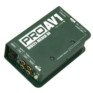

Me DI box δεν γίνεται δουλεια; Όπως αυτά που χρησιμοποιούνται στα μουσικά όργανα πριν συνδεθουν σε κονσόλα;
Λογικά είναι το ίδιο πράγμα απλά εκείνο έχει πιο πολλά κανάλια!

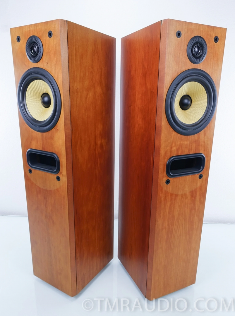

300e τό Ζεύγος ( αυτό το χρώμα )
Τά εμπρός - b&w p4 speakers.

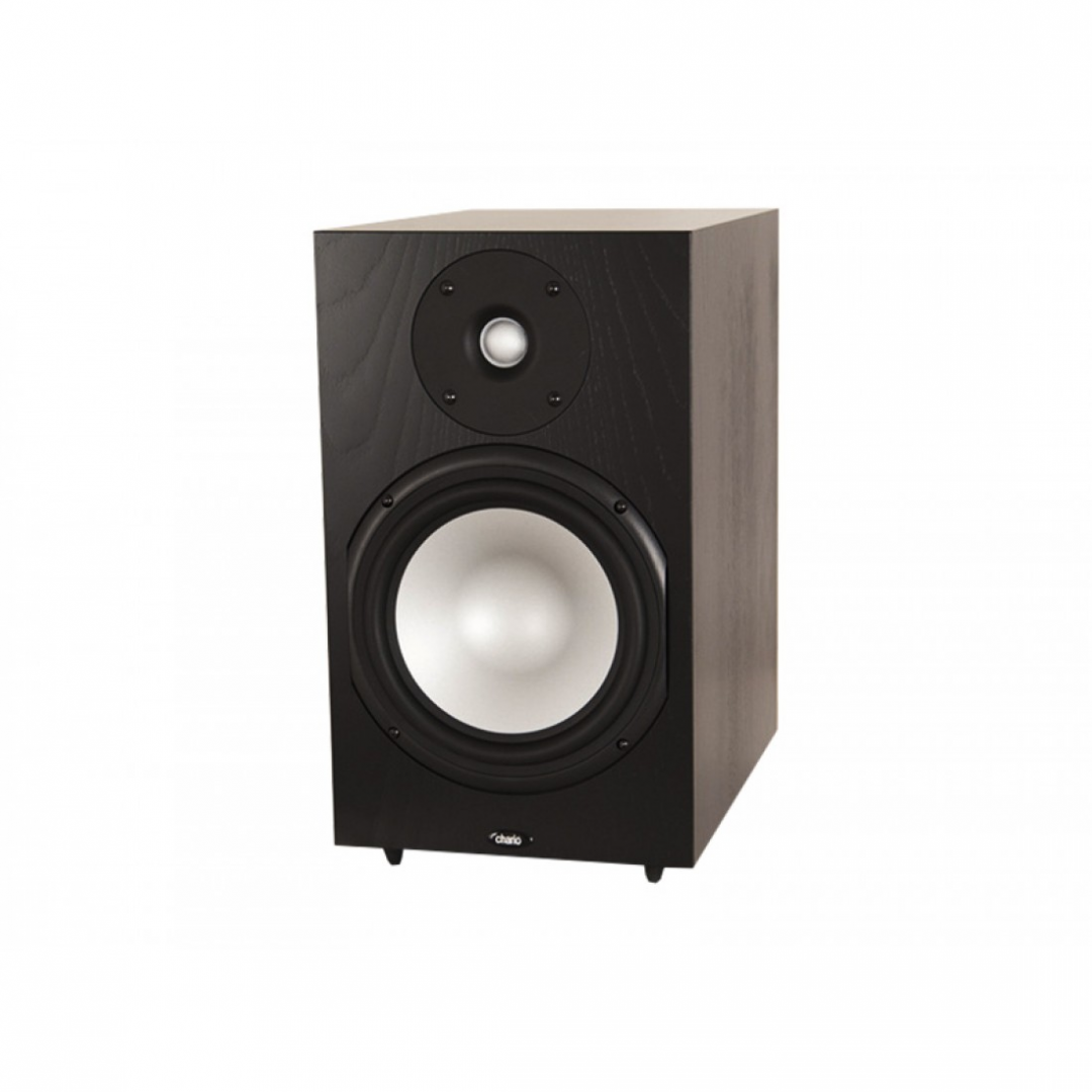

Chario Syntar 520 ( αυτό το χρώμα )

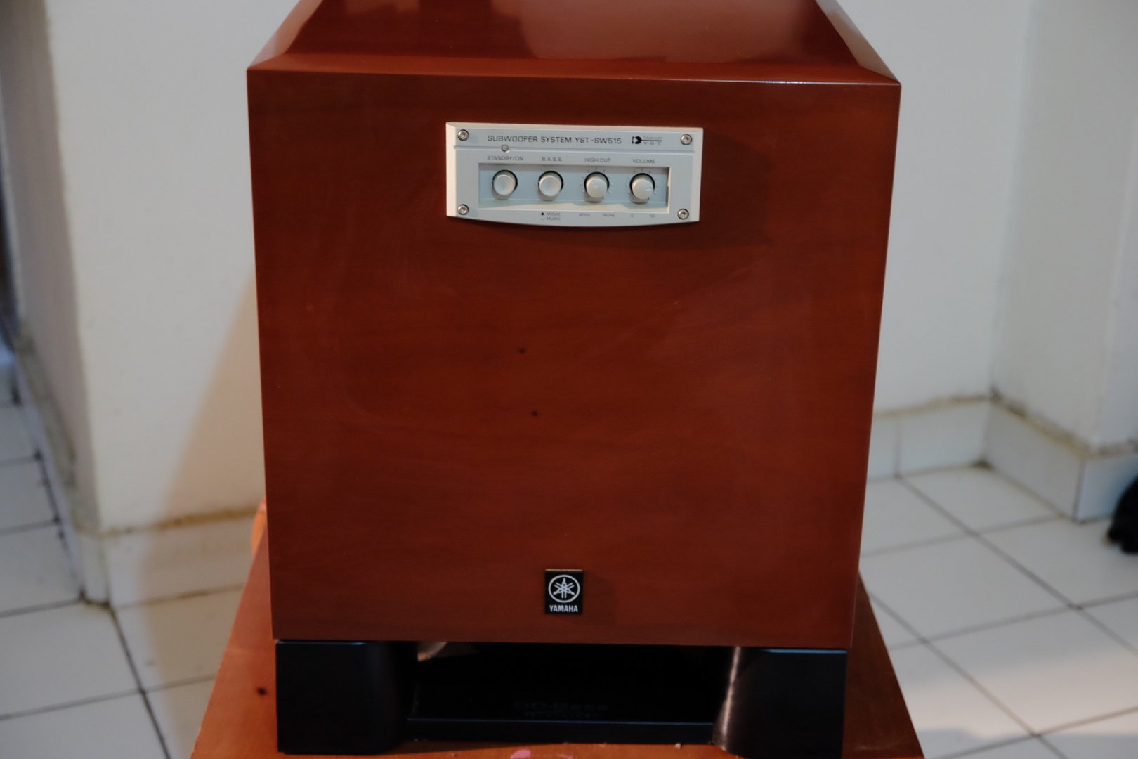

Subwoofer 200-230e
Για ποιοτική μετατροπή αντάξια των απαιτήσεων που έχει χρειάζεται DI Box του πεντακοσάρικου...
Κι εφόσον περιέχει τυπικά ενεργά στοιχεία με ιδιαίτερα για εκείνα χαρακτηριστικά απόκρισης,προσθέτει παραμορφώσεις και αφαιρεί σε ευκρίνεια...
Εναλλακτικά .....στα ηχεία εφόσον και εάν θέλεις να την ακούσεις παθητικά .
Subwoofer 200-230e

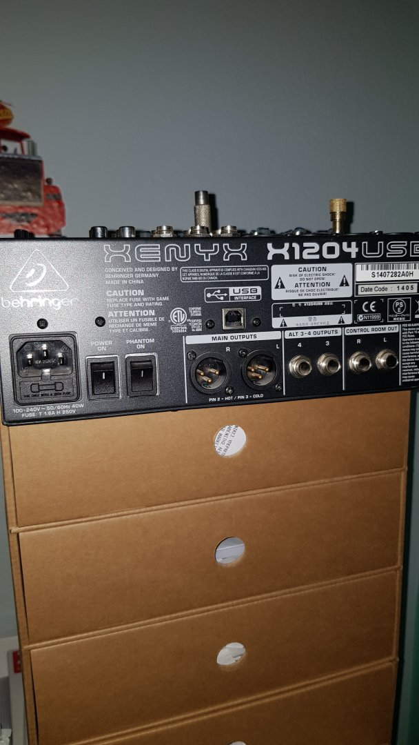

Μη τρελένεσαι με τα καλώδια. Πάρε τα ηχεία που σου προτείνουν και μπορείς να τα συνδέσεις ανετότατα με unbalanced (και φτηνό) καλώδιο που από τη μεριά της κονσόλας να είναι RCA και από τη μεριά του ηχείου μονοφωνικό μεγάλο καρφί (TS).
Αν δεν κάνω λάθος, επίσης έδειξες ότι έχεις και μια φτηνή πολυκάναλη εξωτερική κάρτα ήχου. Και αυτή θα μπορούσε να χρησιμοποιηθεί. 2 κανάλια για τα ηχεία και ένα τρίτο για το sub, όταν έρθει.

Σε αυτήν αναφέρομαι όταν λέω κονσόλα 20200103_215250.jpg εχει και εξόδους xlr

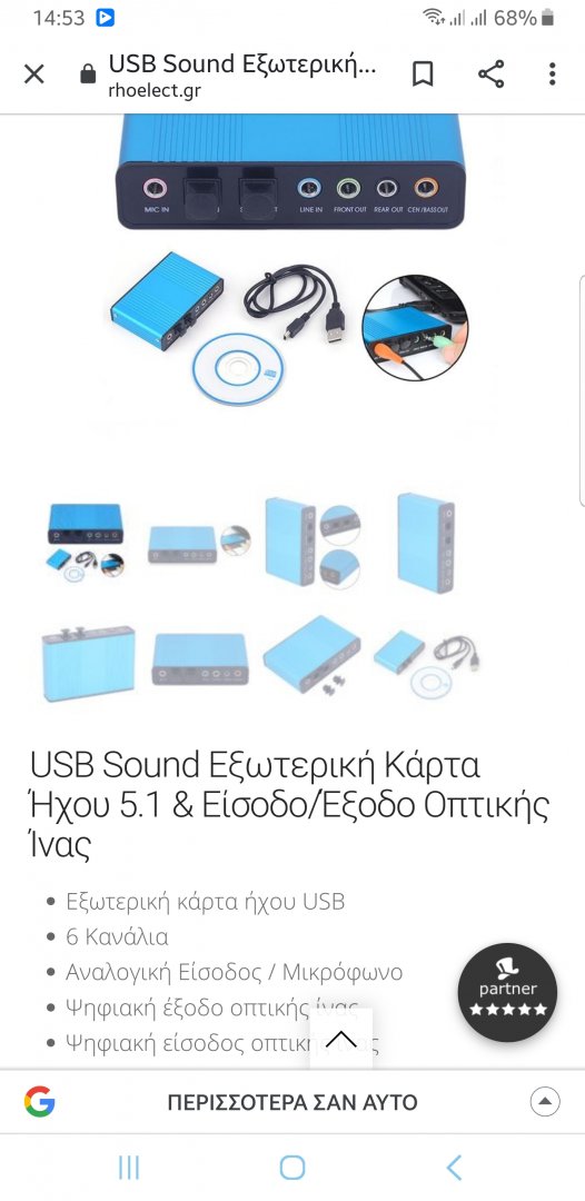

Ναι και αυτό, αλλά θυμάμαι έβαλες και μια φωτογραφία από μια βλακεία κάρτα ήχου. Δε θυμάμαι καλά;
Α ναι έχεις δίκιο... Screenshot_20200104-145352_Chrome.jpg αυτην αλλά δε θέλω να έχω τον υπολογιστή για να παίζω μουσική οπότε το απέρριψα.!
