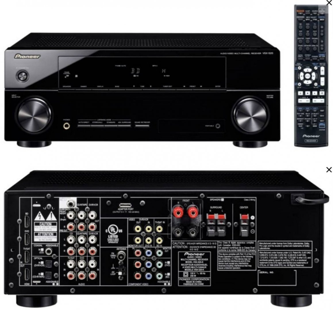

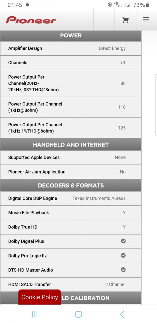

Έχω στην κατοχή μου έναν ενισχυτή 5,1 της pioneer μοντέλο vsx520
Τον αγόρασα διότι ήταν σε προσφορά και όχι γιατί ήθελα home cinema (απλά δεν είχα κάτι άλλο μέχρι τότε )
Αυτή την στιγμή και τόσο καιρό παίζει με ότι βρήκα μπροστά μου από ηχεία
(κάποια Sony που είχα από ένα παλιό HiFi σύστημα)
και θα ήθελα να προχωρήσω στην αγορά καινούργιων η μεταχειρισμένων ηχείων σε καλή κατάσταση για να πάρω κάτι παραπάνω από αυτό που μου δίνει αυτή την στιγμή ο ενισχυτής!!!

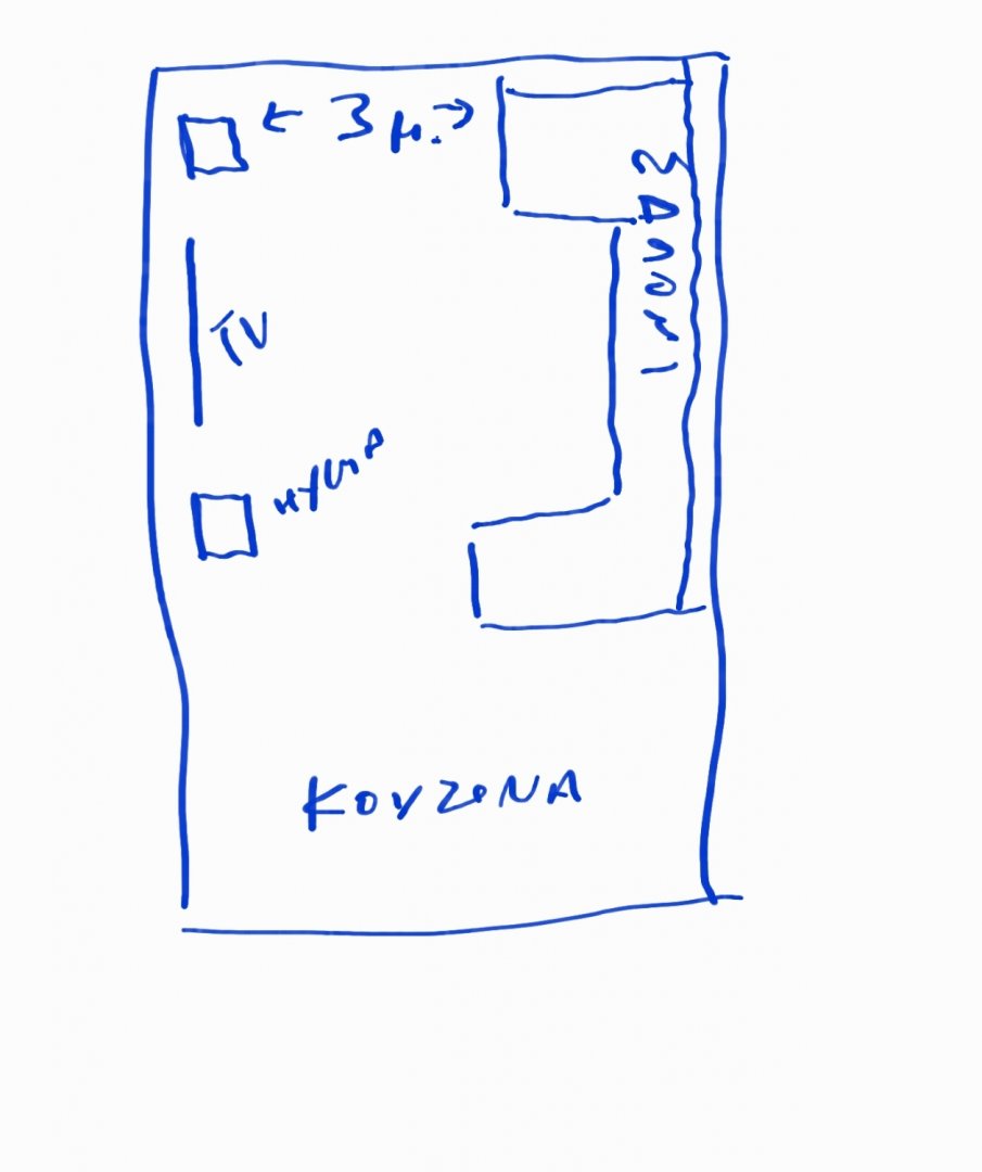

Το σαλόνι μου από τον απέναντι τοίχο που έχω τώρα τα ηχεία μου έχει απόσταση 2,90μ.
Από πίσω είναι σχεδόν κολλημένο στον τοίχο!
Το ξέρω ότι δεν είναι ιδανικά στημένο για ήχο αλλά δεν πρόκειται να αλλάξω την θέση του!
Αυτό που ίσως αν χρειαστεί και έχει τόσο μεγάλη διαφορά στο αποτέλεσμα είναι να φέρω τα μπροστινά ηχεία πιο κοντά στο σαλόνι!!
Μια πρόχειρη κάτοψη...

Ίδιο πράμα με το δικό μου.... Στρίβει όλο αυτό με τον καναπέ να κοιτά τον τοίχο απέναντι από την κουζίνα;

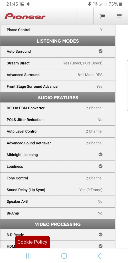

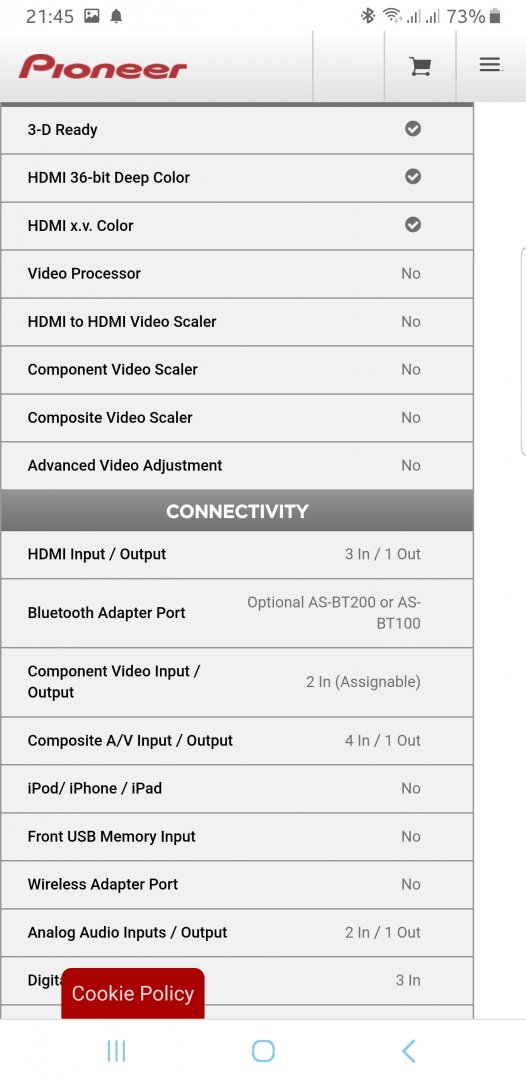

Ο av ενισχυτής σου από ότι κατάλαβα έχει εξόδους line level μόνο για τα 2 κυρίως ηχεία, άρα, αν θες να πάρεις ενεργά ή τελικούς ενισχυτές, αυτό είναι εφικτό μόνο για 2 ηχεία.
Είναι λίγο δύσκολα τα πράγματα..
Νομίζω πως δεν είναι καλή επιλογή να πας σε ενεργά, αν δεν έχεις σκοπό αργότερα να αλλάξεις av processor ώστε να έχεις προενισχυτικές εξόδους για όλα τα ηχεία.

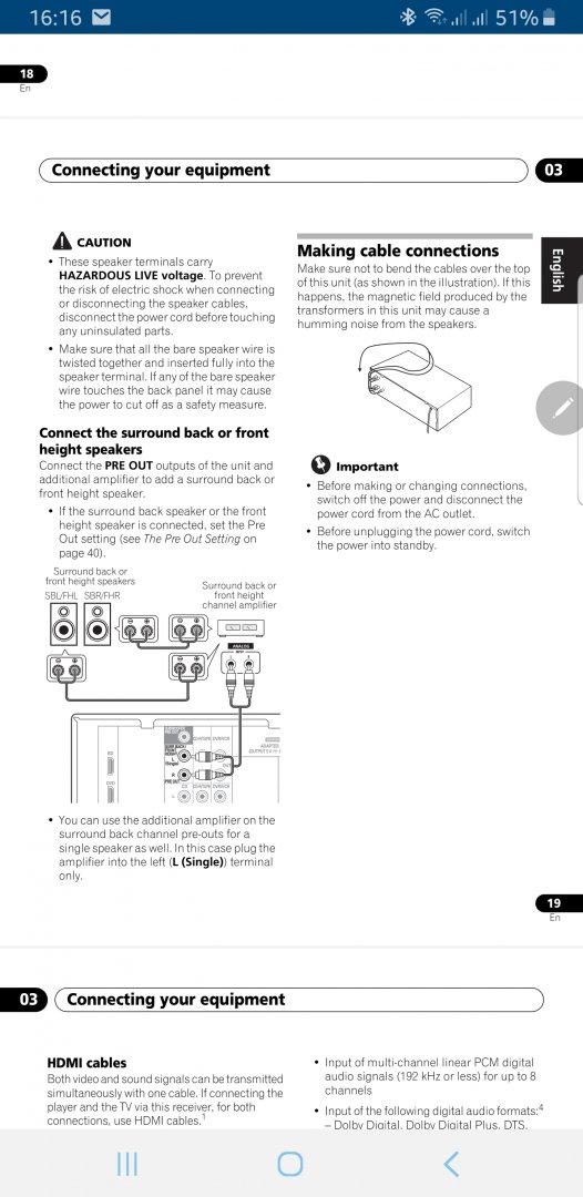

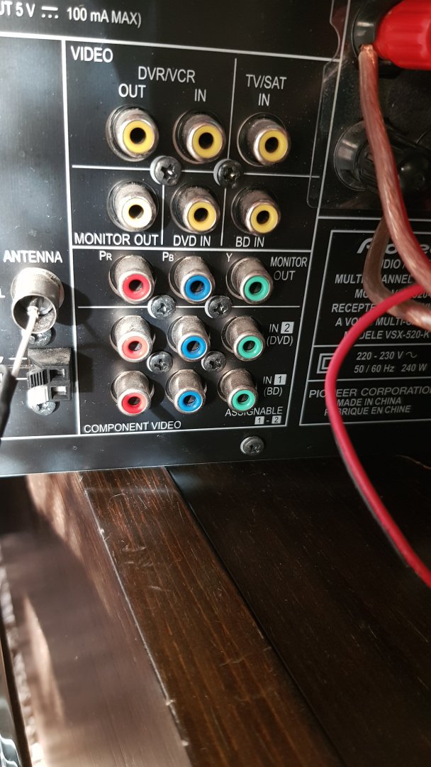

Εχει εξόδους preout o pioneer? Πόσες;
Να σου πω την αλήθεια δεν έχω και τις απαραίτητες γνώσεις για το πώς πρέπει να συνδεθούν!
Πιο πάνω έχω φωτογραφία του ενισχυτή.... Έχει εξόδους???
Με αυτόν που έχω τώρα δλδ θα μπορούσα να συνδέσω 2 ενεργά ηχεία και ένα sub που θέλω να πάρω για αρχή?
Έτσι νομίζω...
Δες τις εξόδους του av σου.
244
690
Έτσι νομίζω...

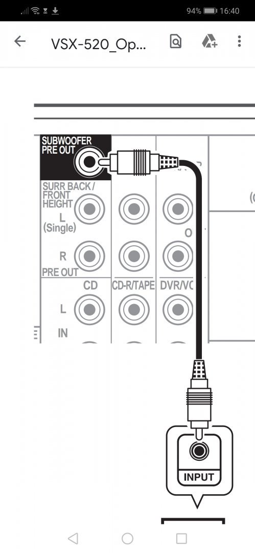

Άμα σου πω δεν ξέρω που πρέπει να συνδεθούν..... Νομίζω κατάλαβα όμως
Εκεί που λέει pre sub και από κάτω που έχει R και L !
Ένα σε κάθε ηχείο πάει???
Ρίξε μια ματιά στο manual ;)

ΥΓ. Δεν είμαι βέβαιος ότι συνδέονται στον av σου... Αυτά που δείχνεις δεν είναι για κυρίως ηχεία έξοδοι.
Αν δεν έχει, απλώς δε μπορείς να βάλεις ούτε ενεργά, ούτε τελικούς ενισχυτές.
Δυστυχώς.
Και αν πάρεις μεγαλύτερα ηχεία, μάλλον δε θα φτάνει ο ενισχυτής σου για να τα παίξει σωστά.
Είναι χαμηλών δυνατοτήτων οδήγησης.
