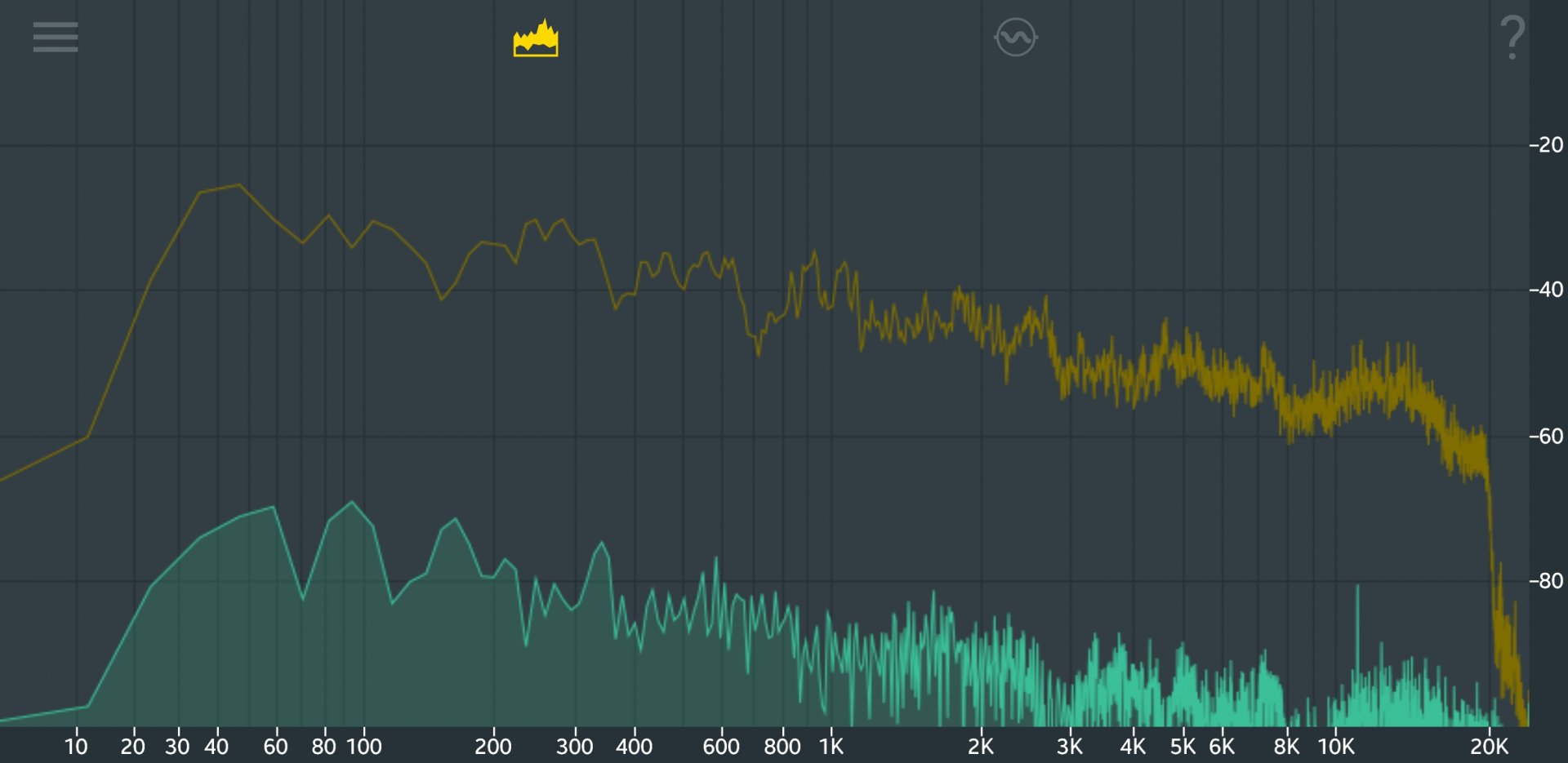

Άλλαξα τις ρυθμίσεις για δοκιμή... ανέβασα τα χαμηλά στο φλατ (από -2 που ήταν) και ανέβασα επίσης στο +1 τις υψηλές...(από το φλατ που ήταν)
Το αποτέλεσμα αυτό.....(με το κίτρινο)
Μήπως είναι καλύτερα τα πράγματα ή δεν κατάλαβα ακόμη τίποτα... :biggrin:

Δε ξέρω τι λέτε εσείς....:biggrin:στα δικά μου τα αυτιά πάντως, μετά από αρκετές ακροάσεις είναι πολύ καλύτερα τα πράγματα....! :smoke:
Η ερώτηση μου ήταν κυρίως για να καταλάβω πως μετράει καλύτερα ένας χώρος...τώρα θα μου πείτε με το κινητό τι κάθεσαι και ψάχνεις και θα έχετε και δίκαιο......!!!! :errwhat:

Η κλίση της απόκρισης φαίνεται σωστή οπτικά αλλά αν η κλίμακα των db στα δεξιά είναι ακριβής, είναι πολύ μεγάλη. Η συνολική πτώση θα πρέπει να είναι μεταξύ 8 και 12 db ανάλογα τα γούστα ενώ εσύ φαίνεται να πέφτεις πολύ περισσότερο από 20db...

Ναι έχεις δίκαιο...!!! Αυτό δε το είχα προσέξει!
Παρόλα αυτά δεν ξέρω κατά πόσο είναι ακριβείς μια μέτρηση με εφαρμογή και με το μικρόφωνο του κινητού!
Θα δείξει όταν μετρηθεί ο χώρος με κατάλληλο εξοπλισμό.....
Μέχρι τότε βαδίζω στο άγνωστο με βάρκα την ελπίδα!

Καλύτερα να βλέπεις έστω και αυτή την απεικόνιση απόκρισης, παρά να είσαι τυφλός και να βαδίζεις με βάρκα την ελπίδα των καλωδίων...

Sorry δεν είχα διαβάσει ότι είναι από κινητό... Τότε το αυτί σου μάλλον έχει μεγαλύτερη σημασία. Προχώρα και σε ένα μικρόφωνο πάντως, δεν είναι ιδιαίτερα ακριβό και θα σε βοηθήσει πολύ στο στήσιμο.

Μόλις έβαλα την εφαρμογή και μέτρησα σπίτι μου. Η κλίμακα κατά ψ(decibel) δεν είναι σωστή. Υπερβάλλει πολύ.
