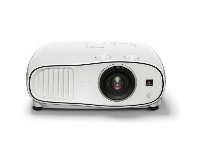

Ανακεφαλαιώνοντας και έχοντας μετρήσει καλύτερα τις αποστάσεις
Ο προτζέκτορας θα τοποθετηθεί στα 4-4,20 μέτρα και η θέση θέασης θα είναι από τα 3-3,50 μέτρα.
Κυρίως θα βλέπουμε ταινίες,σειρές (περισσότερο netflix) και ποδόσφαιρο.
Θεωρείται ότι ο epson 5650 μαζί με μία οθόνη προβολής στις 120 ίντσες είναι οκ??

Η πραγματικότητα με τους προβολεις, οπως εγω την αντιλαμβανομαι τουλαχιστον ειναι οτι απο 3 μετρα χρειαζεσαι 100 ιντσες το πολυ. Και οι περισσοτεροι dlp εχουν θεμα υπερβολικου φωτος για τις ιντσες αυτες ενω απο epson τα πραγματικα καλα μοντελα ειναι ο αρκετα ακριβος 9400 και ο 7400 λου επισης τσιμπαει σε σχεση με το budget σου.
307
248
Αν δεν βιάζεσαι, (δεν ξερω αν έχει ήδη κυκλοφορήσει,), προτίμησε τον νεο Epson 7100
Θα είναι καλύτερος του 5650 και επιπλέον έχει και ενσωματωμένα ηχεία που θα σε βολέψουν σε χρήση έξω απ το σαλόνι.

Αυτός εδώ
σε σχέση με τον 5650;;;
137
44
Μια χαρά. Πάρε μόνο οθόνη 16:9.
Κάλιο αργά παρά ποτέ και επιτέλους αύριο παραλαμβάνω τον epson 5650.
