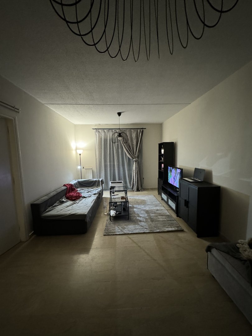

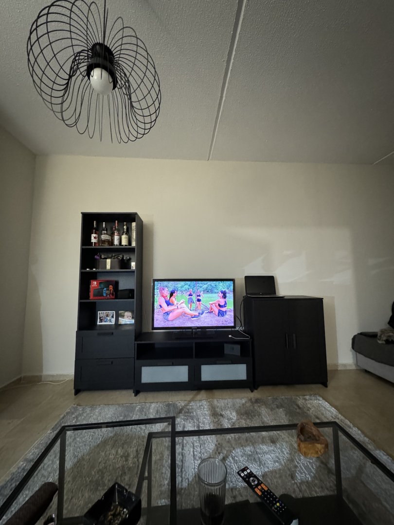

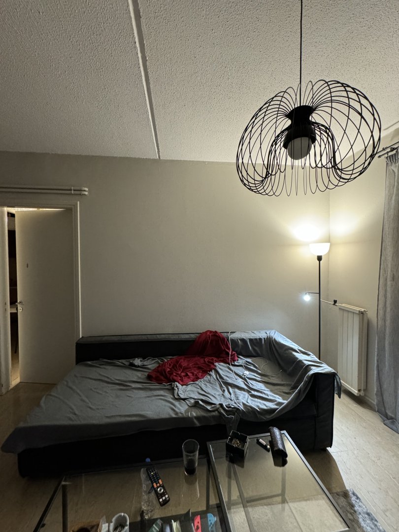

Κατάλαβα τι εννοείς… στην περίπτωση των magnat επειδή είναι μεγαλύτερο το κεντρικό θεωρώ ότι δεν θα υστερεί σε κάτι από τα αλλα δυο γιατί θεωρώ ότι είναι αρκετά δυνατό και σε ταινία δεν θα χρειαστεί να πιεστεί τόσο! Για τον λόγο αυτό και για να σε βοηθήσω (ελπίζω) λίγο περισσότερο παραθέτω και φωτογραφίες του χώρου, στον οποίο το μόνο που θα αλλάξει είναι ότι θα μπει και η γωνία του καναπέ! Σε ευχαριστώ και πάλι για τις πληροφορίες!
Υπόψιν είναι τραβηγμένες με τον ευρυγώνιο!
1.606
1.923
Οι φωτογραφίες είναι πολύ κατατοπιστικες και επιβεβαιωνουν αυτο που φοβομουν. Γι αυτό τον λογο ζητάω τις διαστάσεις του χώρου και φωτογραφίες. Για να αποφεύγω τις λάθος προτάσεις όταν ο χώρος είναι ακατάλληλος.
Με τον χώρο να είναι πλέον φανερό ότι δεν είναι αυτο που υπολόγιζα, σου προτείνω να ξεχάσεις τα ξεχωριστά ηχεία και ενισχυτές και να επιλεξεις μια απο τις παρακατω λυσεις ξεκινωντας απο την πιο οικονομικη:
1) Την ηχομπαρα Samsung Q990C που είναι ότι καλύτερο μπορείς να βρεις σε αυτά τα χρήματα με κόστος κάτω από 1000 ευρω.
Έχει βγει ήδη ο αντικαταστατης της, η Q990D. Αν μπορείς να περιμένεις να κυκλοφόρησαν reviews να δούμε τι άλλαξε, περίμενε, διαφορετικά η 990C είναι ήδη μια άριστη αγορά σε ηχομπαρα.
2) 2 Sonos ERA300 και 1 Sub με την προοπτική να προσθέσεις στο μέλλον την επόμενη ηχομπαρα της Sonos και να αποφύγεις την Arc που δεν είναι αντάξια των Era. Το σύνολο θα κοστίσει 1600 ευρώ τώρα + το κόστος της ηχομπαρας στο μέλλον (υπολογίζω ότι θα βγει αντικαταστατης της Arc εντός του 2024)
Συνολικά θα είναι η ακριβότερη λύση και πιθανότατα η καλυτερη αν η επόμενη μπάρα της Sonos είναι αντάξια των Era300
3) Sony HT-A9 + SW-5 στα 2260 ευρώ.
Το ακριβότερο απο τα 3 αλλά αυτή τη στιγμή το καλύτερο.
Αν μπορείς να δώσεις κατευθείαν τα 2260 ευρώ προτίμησε αυτό το σύστημα.
Εναλλακτικά περίμενε λίγο γιατί υπάρχει περίπτωση η Sony να βγάλει σύντομα αντικαταστατη και να το πάει ένα σκαλί πιο πάνω.
Και τα τρία, σε αυτόν τον άδειο μακροστενο χώρο με το ηχοσυστημα τοποθετημένο στην μεγάλη πλευρα και τον καναπε-θεση ακρόασης κολλητά στον απέναντι τοιχο, θα παίξουν πολύ καλύτερα από το οποιοδήποτε σύστημα με ξεχωριστά ηχεία δαπέδου, οριζόντιο κεντρικό και surrounds κολλητά στον τοιχο.
Για να παίξει εκεί τέτοιο σύστημα θα χρειαστεί να χώσεις πολύ χρήμα και να αλλάξεις και την διαρρύθμιση.
1.606
1.923
Ξεκινα να βλεπεις reviews για να αποφασισεις μονος σου ποιο απο τα τρια ειναι καταλληλοτερο για εσενα.

Θα σου το εξηγήσω. Έχεις ένα άδειο χώρο περίπου 3Χ7μ Χ3μ ύψος και τοποθέτηση στο χώρο ασύμμετρα με τοιχο από την αριστερή πλευρά, τεράστιο κενό από τα δεξια και θέση ακρόασης κολλητά στον τοιχο. Συνταγή καταστροφής.
Λυπάμαι που σε στεναχωρω αλλά χρειάζονται τόσες επεμβάσεις και αλλαγές για να ακουστεί έστω και λίγο ικανοποιητικα με κοινά σεταπ ηχείων ενισχυτη που πραγματικά δεν αξίζει τον κόπο.
Τα συστήματα που σου προτεινα έχουν πολύ εξελιγμένη τεχνολογία με αυτόματη ισοστάθμιση σχεδιασμένα να δουλεύουν σε τέτοιους χώρους.
Για να πετύχεις κάτι αντίστοιχο με ξεχωριστά κομμάτια θες ενισχυτή με Dirac η Arc δηλαδή 1500ευρω και πάνω μόνο για τον ενισχυτή.
Αν κάνεις το λάθος να πας σε ξεχωριστά κομμάτια μην κάνεις το ακόμα πιο τραγικό λάθος να βάλεις ηχεία δαπέδου. Τα περισσότερα θέλουν 1 μέτρο απόσταση από τον πίσω τοιχο για να μην μπουμαρουν και με τη θέση ακρόασης κολλητά στον πίσω τοιχο, θα μπουμαρουν ακόμα περισσότερο.
Δεν ξέρω αν το έχεις συνηδητοποιησει αλλά τα δεδομένα έχουν αλλάξει 180μοιρες.
Καλύτερα από όλα να ξέρεις θα παίξει το σύστημα της Sony. Είναι ακριβό αλλά θα κάνει πολύ καλή δουλειά. Ούτε στα ονειρα σου δεν θα πετύχεις κάτι καλύτερο με ξεχωριστά κομμάτια σε αυτά τα λεφτά ( η και με πολυ περισσοτερα)
Η ηχομπαρα της Samsung θέλει άλλο έπιπλο για να δουλέψει (θέλει να έχει εντελως ελευθερο χωρο δεξια, αριστερά και πανω, και να μην είναι χωμενη μέσα σε επιπλο) και η Sonos εκτος του οτι θελει κι αυτη ελευθερο χωρο γυρω απο την μπαρα, ιδανικά θέλει και τα πίσω ηχεία λίγο πιο πίσω από τον ακροατή.
Το σύστημα της Sony είναι το πιο ανεκτικό σε τοποθέτηση και μπορείς να το βάλεις όπως είσαι χωρίς αλλαγές στο χώρο.
