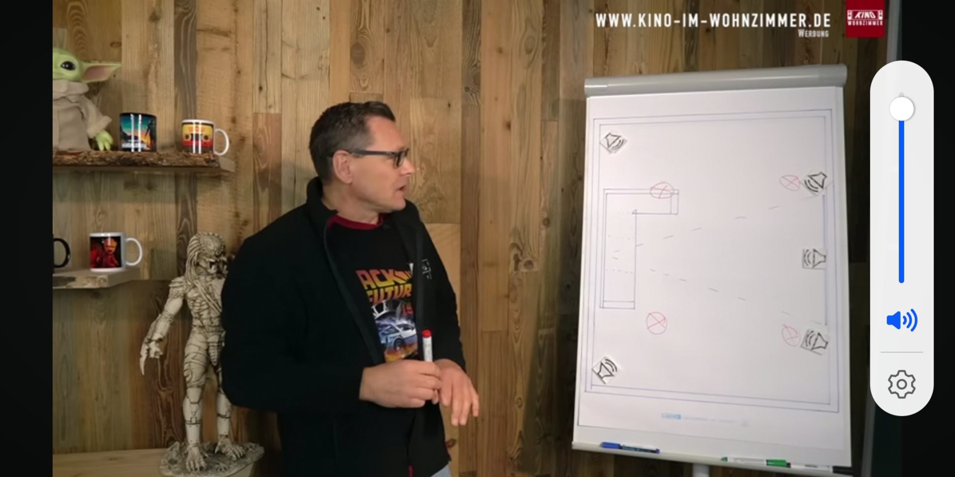

Αυτό πως σου φαίνεται @SpZach ?
Με αυτή την διάταξη
Τα οροφής λίγο πιο μπροστά απ τον καναπέ
Ετσι θα έχει κανονικό σύστημα όχι το γιαλαντζι με τα φαντομ:biggrin:
Για μετρήσεις μόνον μην μου λες, θες με 2000 πολυκαναλο με ηχεία χάρακα, σε παράλληλο σύμπαν μου φαίνεται ότι ζεις και συ
