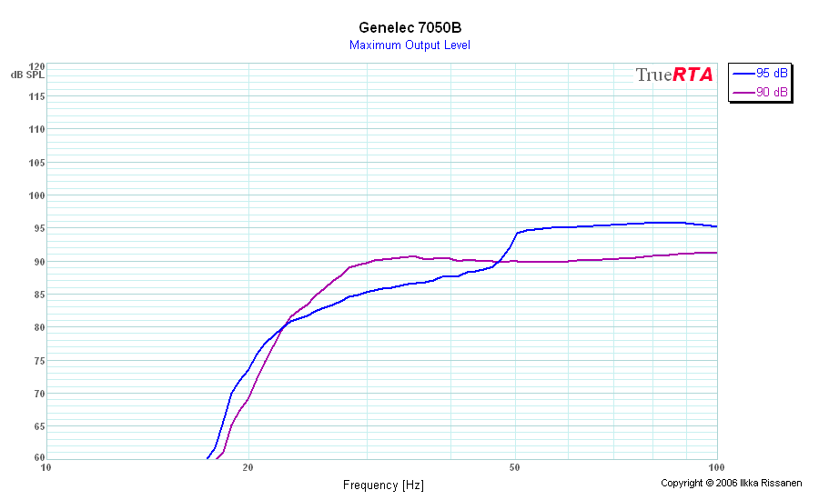

Πανέμορφα. Ας δούμε και την εξίσωση: (3Χ4μ.) Χ (τοίχος από πίσω) Χ (σφιχτό + κλωτσιά στο στομάχι) Χ (αριθμός Χ είδος σαμπ.) = 650 € μαξ. Άγνωστοι ο αριθμός (κυμαίνεται από ένα έως 8) και το είδος.
Μια εντύπωση για το πως ακούγεται στα αυτιά νορμάλ ακροατών ένα "σωστό" σαμπ. (= καλό μηχάνημα με σωστή ενσωμάτωση στο χώρο) με 8 ίντσες σε παρόμοιο χώρο:
Τώρα για καταστάσεις headbanging ή για άλλα ψυχολογικά θέματα δεν μπορώ να αποφανθώ. Καλό είναι πολλά από τα μέλη του φόρουμ να διαβάσουν και αυτό: https://en.wikipedia.org/wiki/Echo_chamber_(media)
In news media, echo chamber is a metaphorical description of a situation in which beliefs are amplified or reinforced by communication and repetition inside a closed system. By visiting an "echo chamber", people are able to seek out information which reinforces their existing views, potentially as an unconscious exercise of confirmation bias. This may increase political and social polarization and extremism.[1] The term is a metaphor based on the acoustic echo chamber, where sounds reverberate in a hollow enclosure. Another emerging term for this echoing and homogenizing effect on the Internet within social communities is cultural tribalism.[2]
το genelec για την χρήση που ψάχνει ο φίλος θα είναι κωμικό και ας είναι και genelec θαύματα δεν μπορούν να κάνουν
είναι φτιαγμένο για άλλη δουλειά και την κάνει τέλεια .
κάποιο mixing στο σπίτι ή να ακούσει κάποιος τι γράφτηκε στο studio πάλι μέχρι max τα 90db στο 1 μέτρο.
και πάλι μιλάς για 1000 ευρώ και όχι 650.
τώρα πάλι αν θεωρείς ότι headbanging γίνεται στα 95 db , ρώτα τον stathis και τον Georgesod σε ποιες στάθμες τους αρέσει
να ακούν ...
αν έβλεπες η πρώτη μου πρόταση ήταν στα 650 ευρώ το xtz 12.17 , όμως μετά αναφέρθηκε η "γροθιά στο στομάχι"
και επειδή έχω πειραματιστει πολύ για να επιτύχω κάποιες παρόμοιες αισθήσεις στον χώρο μου , γιαυτό απλά ανέφερα στην πραγματικοτητα πως μπορούν να επιτευχθούν.
πολύ πιστεύουν ότι θα πάρουν ένα sub και ότι θα γίνει χαμός , τρομερό χαμηλό , γροθιά στο στομάχι , τέλειο integration με τα main , καλό είναι να ξέρουν από την αρχή πόσο δύσκολος είναι ο δρόμος των χαμηλών συχνοτήτων και να μην έχουν αυταπάτες ότι θα ακούσουν αυτό που άκουσαν σε κάποιο καλό club / cinema / hc.
προτείνω να ξεκινήσει με καλές βάσεις και να μην "πετάει " τα λεφτά του ανά τακτά διαστήματα.
και εγώ με logitech ξεκίνησα και έφτασα εδώ που έφτασα , έφαγα τα μούτρα μου πολλές φορές ,έχασα πολλά λεφτά και προσπαθώ να προστατεύσω κάποιους που δεν είναι εξοικειωμένοι.
να ακούν ...
Δεν του προτείνω το Genelec (που δεν είναι το 7050β), απλά για το 90% των ανθρώπων, το μπάσο που βγάζει ένα 8ιντσο είναι αρκετό για τόσο μικρό χώρο.
613
939
Στο μπασο, τρώγοντας έρχεται η όρεξη .
αυτα που προτεινεις το μονο σιγουρο ειναι οτι θα παιζουν ακομα χειροτερα απο το genelec.
μπορω να σου πω και το σεναριο που θα ακολουθησει αν παρει 8ιντσα sub (πιπερι στο στομα μου που τα λεω sub)
θα τα παρει , θα δωσει 600 ή 950 ευρω για δυο και οταν παει να ακουσει καπου το xtz ή καποιο klipsch ή svs με τα ιδια χρηματα , θα ψαχνει να τα σκοτωσει για να τα αλλαξει.
ακομα και να θελησει να το πουλησει το xtz στο μελλον , πιο γρηγορα και πιο λιγα λεφτα θα χασει απο το να προσπαθησει να πουλησει τα 8 ιντσα mid bass.
αυτο που του προτεινω ειναι να παει σε καποιο μελος να ακουσει και να αποφασισει τι του αρεσει.
