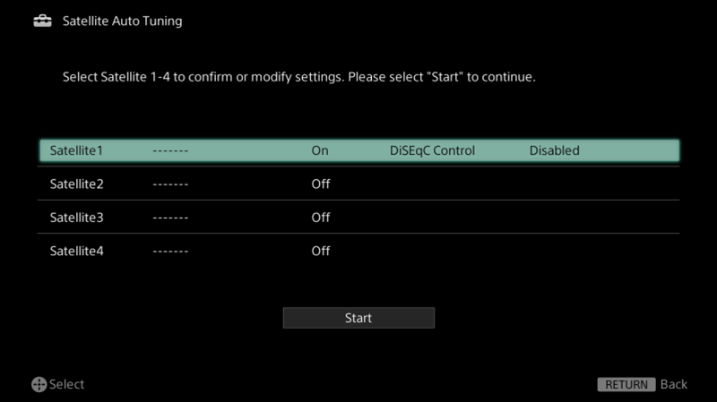

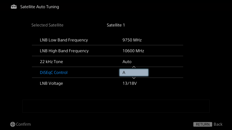

Παιδιά γνωρίζει κάποιος πως ορίζουμε τα lnb, ώστε να λάβει σήμα ο ενσωματωμένος δορυφορικός δέκτης της της tv;
Έχω συνδέσει σωστά το καλώδιο, βρίσκω τις ρυθμίσεις, αλλά δε μου δίνει επιλογή για ορισμό των lnb στο DiSEqc, με αποτέλεσμα να μη βλέπει καθόλου σήμα από τη δορυφορική κεραία, εν αντιθέσει με τον εξωτερικό δορυφορικό δεκτη vu+ που παίζει κανονικά..
Select Settings → Channel Setup → Digital Setup → Satellite Set-up → Digital Satellite Tuning.
https://www.sony.co.uk/electronics/...-oled-tvs-android-/kd-65af8/articles/00115269
και επαναλαμβανεις τα βηματα για καθε δορυφορο που θελεις να κανεις ληψη
bigmac ακριβώς εκεί κολάω. Έχω επάνω 4 lnb (19,2 - 13° - 16°- 42°), αλλά δε μου δίνει τη δυνατότητα να επιλέξω δορυφόρο, βλέπει μόνο τον hotbird, και κατεβάζει αυτόν. Αλλά και πάλι όχι όλα τα ελεύθερα, περίπου 180, ενώ ορίζω κανονικά τα lnb που στοχεύουν τον κάθε δορυφόρο.
Έχει και δεύτερο tuner, το main, θα δοκιμάσω την κάθοδο κεραίας και σ' αυτό. Ίσως να οφείλεται στο ότι δε χρησιμοποιώ το κύριο tuner...

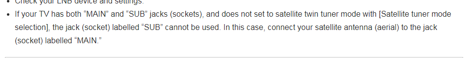

πρεπει να το βαλεις στο main
https://helpguide.sony.net/tv/faep1/v1/en/08-04_10.html
Ν
Νίκος Τεγόπουλος

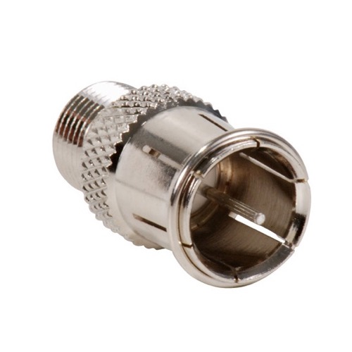

..σ' ευχαριστώ πολύ. Το είδα, το λέει και στις οδηγίες. Μόνο που το διαπίστωσα λίγο αργά, τώρα είναι πολύ δύσκολο να βιδωθει δεύτερο καλώδιο και να δώσω σήμα από την εξοδο του δορυφορικού δέκτη, επειδή η tv είναι ήδη στον τοίχο. Να ξεβιδωθεί το υπαρχον, και να τοποθετηθεί στη διπλανή υποδοχή, ούτε λογος. Αλλα με κάποιο τρόπο όμως πρέπει να γίνει..
4.364
4.238

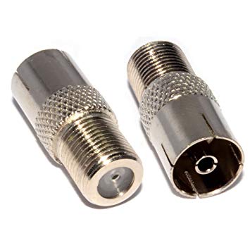

..όντως έχουν πιο εύκολη τοποθέτηση, αλλά δεν κάνουν, οι δέκτες δέχονται μόνο το παρακατω:

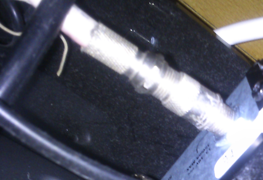

Οχι βρε Νικο, τα ιδιο χρησιμοποιω και εγω απο το να βιδωνω - ξεβιδωνω πισω απο τον δεκτη εχω παρει αυτο και το εχω προσαρμωσει στον δεκτη
και μια φωτο απο το δικο μου
Ν
Νίκος Τεγόπουλος
