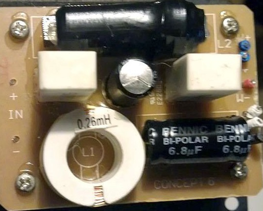

Αν δεν κάνω λάθος αυτό είναι το κύκλωμα διαχωρισμού των ηχείων σου:
H Bennic είναι Κινέζικη εταιρία κατασκευής υλικών. Τα υλικά του ηχείου σου είναι τα φθηνότερα στη γκάμα της. Δεν χρειάζεται να πω κάτι άλλο. Και μόνο που θα βάλεις έναν αξιοπρεπή πυκνωτή στην θέση του 6,8, που δίνει στο tweeter, θα είναι σαν να έβαλες δυο κλάσης καλύτερη μονάδα.
Από εκεί και πέρα ο ενισχυτής σου είναι αρκετά μικρής ισχύος για τα ηχεία σου. Ένας συνδυασμός ξεχωριστής βαθμίδας για τις χαμηλές συχνότητες (subwoofer), που θα έκανε κατά πολύ ευκολότερη τη ζωή του ενισχυτή και του ηχείου, συν ένας αξιοπρεπής, χωρίς ακρότητες, ενισχυτής με 100-120 watts, θα μεταμόρφωνε τον ήχο σου προς το καλύτερο.

Αφού ακούς δυνατά και σου κάηκε tweeter, δεν είσαι ΟΚ με τον συγκεκριμένο ενισχυτή.
793
1.155
Ο πιο δυνατός ενισχυτής που σου προτείνουν πολλοί φίλοι θα επηρεάσει θετικά την ποιότητα του ήχου που θα λαμβάνεις, πιο δυνατός ενισχυτής = καλύτερος έλεγχος στις μεμβράνες των μεγαφώνων = καθαρότερος ήχος, σαφήνεια, σφιχτό μπάσο και ατάκα που αυτήν την στιγμή ο ενισχυτής σου δε μπορεί να σου προσφέρει.
Πιστεύω ότι κάνοντας πρώτα τις μικροαλλαγές που σου πρότεινε ο Πέτρος στους πυκνωτές των κροσόβερ και αγοράζοντας στην συνέχεια έναν άλλο ενισχυτή που να μπορεί να οδηγήσει καλύτερα τα ηχεία σου θα δεις άμεσα μεγάλη διαφορά στην ποιότητα του ήχου αφού βέβαια τηρήσεις και το ισόπλευρο τρίγωνο στην θέση ακρόασης.
Του κάηκε tweeter??? το έχασα αυτό, μάλλον το προσπέρασα χωρίς να το δω, καμμένο tweeter σημαίνει έντονο clipping λόγω ανεπάρκειας ισχύος.
