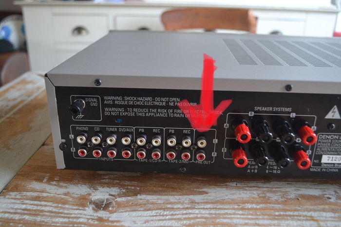

Κ αν παρω sub, η συνδεση πως γινεται?

νομιζω πως κανεις λαθος..
ο ενισχυτης μου εχει speaker A κ B ,οποτε μονο με καλωδια ηχειων πρεπει να συνδεεται το γουφερ
Εδώ
Δηλαδή σε δικάναλο σύστημα με παλαιού τύπου ενισχυτές η τέλος πάντων αυτών που δεν διαθέτουν αξιοπρεπές Bass management ,καλύτερα να μην μπλέξεις με sub γιατί θα γίνουν όλα τουρλουμπούκι .
Καλύτερα 2 καλά full range ηχεία να κάνουν παιχνίδι τα ενσωματωμένα crossovers τους.
Όχι. Sub παση θυσία, είναι καλύτερο. Τα συμπεράσματα σου είναι λαθος.

ναι
οποτε αν παρω sub θελω 1 διπλο rca κ 4 καλωδια ηχειων ετσι? στη b σειρα σωστα?
sub ενεργητικο ε?
Μόνο RCA. Μόνο.
Και κάποιον να στο ρυθμίσει με μικρόφωνο.

Μόνο RCA. Μόνο.

σωστα, εχει power mode auto πανω αρριστερα... το phase τι εστι??

Αν παρεις φιλε ενα σαμπ με απλες ρυθμισεις,μπορω να σου πω πως να το ρυθμισεις με το αυτι,το οποιο και πανευκολο.Αν παρεις ομως με μεταβλητη ρυθμιση φασης-το οποιο και συστηνω και οχι 0 ή 180,τοτε θα στο ρυθμισει ο Dimifoot με τα ιατρικα του μετρητικα μηχανηματα...:tongue:

θα βαλω αγγελια να ψαξω το sub της concept σειρας, να ξερω οτι δενει δλδ στανταρ κ ψυχολογικα για μενα με τα dali εχω μια σιγουρια ρε παιδι μου!
αυτο το μεταβλητη φασης ειναι το phase που εχουν απο πισω?

Ναι και θα το κανει να ταιριαξει οσο το δυνατον καλυτερα με τα ηχεια σου χωρις καποια ισοσταθμιση!Το θεωρω απαραιτητο σε αυτην την περιπτωση.
