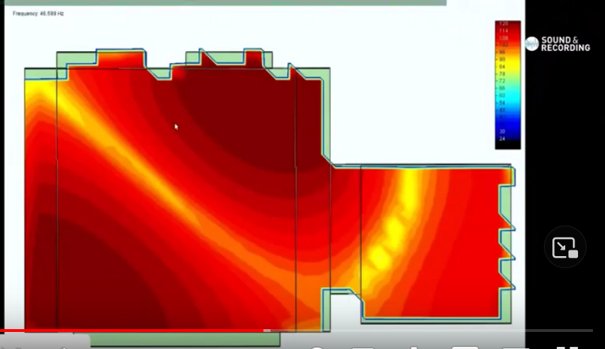

Το πρώτο βήμα για τη βελτιστοποίηση του συστήματος είναι η σωστή τοποθέτηση του υπογούφερ. Η διέγερση του ηχητικού πεδίου στις χαμηλές συχνότητες, εξαρτάται σε μεγάλο βαθμό από τη θέση του μεγαφώνου εντός της κατανομής των room modes και τις σχετιζομενες με αυτα αντιστασεις ( impedance) του ηχητικού πεδίου.
Η βάση για την τέλεια λειτουργία της διαχείρισης των μπάσων είναι μια καθαρή προσθήκη των σημάτων από το υπογούφερ και τα κύρια ηχεία για να σχηματιστεί ένα συνολικό σήμα χωρίς άλματα της Amplitude και της φασης στην περιοχή της συχνότητας crossover. Το υπογούφερ τοποθετείται συχνά στη μέση μεταξύ των δύο κύριων ηχείων με την ελπίδα να επιτευχθεί τέλεια προσθήκη των σημάτων.
Δεδομένου ότι ολόκληρη η διαταξη πρέπει να είναι τοποθετημενη συμμετρικά στο δωμάτιο, το υπογούφερ βρίσκεται σε αυτήν την περίπτωση ακριβώς στη μέση μεταξύ των δύο πλευρικών τοιχωμάτων. Ετσι ομως προκύπτει μια ελάχιστη ηχητική πίεση στην οποία ένα συμβατικό υπογούφερ ως μονοπολική πηγή δεν μπορεί ή απλώς διεγείρει ελάχιστα το ηχητικό πεδίο.

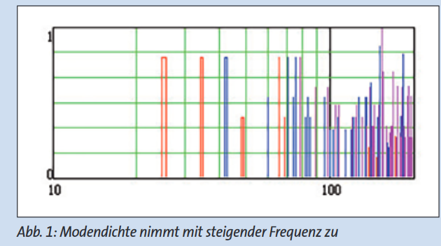

Το ίδιο ισχύει για όλα τα room modes περιττής τάξης. Αυτό έχει ως αποτέλεσμα μια μη ισορροπημένη διέγερση του ηχητικού πεδίου. Η τοποθέτηση του υπογούφερ στη μέση του δωματίου είναι επομένως εξαιρετικά δυσμενής από την άποψη της κυματικής θεωρίας.
Επισης με το υπογούφερ τοποθετημένο εκτός του κεντρου του δωματιου, υπάρχει στο σημειο ακροασης μια συνεχής καθυστέρηση μεταξύ της άφιξης του σήματος από τα κύρια ηχεία και του σήματος του υπογούφερ (η οποία πρέπει αργότερα να διορθωθεί ρυθμίζοντας τη φάση του υπογούφερ).
Δεν αναμένεται ενας άμεσος εντοπισμός του υπογούφερ με επαρκώς χαμηλή συχνότητα αποκοπης και με υπογούφερ υψηλής ποιότητας, οταν οι μη γραμμικές παραμορφώσεις και ο εσφαλμένος εντοπισμός λόγω στοιχείων σήματος υψηλής συχνότητας διατηρούνται εντός ορίων. Στην πράξη, επομένως, προβλήματα προκύπτουν μόνο με ακραίες θέσεις υπογούφερ, π.χ. πολύ έξω από το στερεοφωνικο πεδιο ή στο πίσω μέρος του δωματίου.
Ως αποτέλεσμα, είναι δυνατό σχεδόν σε όλες τις περιπτώσεις χωρίς κανένα πρόβλημα να πάρετε το υπογούφερ από τη μέση του δωματίου και να το τοποθετήσετε στο σημείο του δωματίου όπου μπορεί να διεγείρει το ηχητικό πεδίο πιο ομοιόμορφα στο εύρος συχνοτήτων του. Εάν είστε κάτοχος μιας κατάλληλης συσκευής μέτρησης και είστε εξοικειωμένοι με τα βασικά της τεχνολογίας μέτρησης, θα πρέπει να προσδιορίσετε αυτήν τη θέση με τη βοήθειά της ή ακόμη καλύτερα με τη βοήθεια ενός ειδικού με μια συσκευή μέτρησης και στη συνέχεια να την επαληθεύσετε με ενδελεχεις δοκιμες ακροασης.
Μετά τη μέτρηση, το υπογούφερ βρίσκεται στις περισσότερες των περιπτωσεων στην περιοχή μεταξύ του άξονα συμμετρίας του δωματίου και του αριστερού ή δεξιού κύριου ηχείου. Μόλις βρεθεί η βέλτιστη θέση για το υπογούφερ, το μόνο που μένει είναι να ρυθμίσετε τη θέση φάσης και τη στάθμη των μεμονωμένων ηχειων . Η μέτρηση πραγματοποιείται χωριστά για κάθε μεμονωμένο κανάλι. Αυτό σημαίνει ότι το υπογούφερ και ένα από τα κύρια ηχεία είναι πάντα ενεργά.

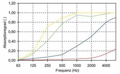

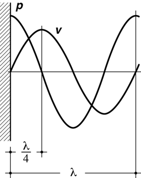

Πλήρης απορρόφηση σημαίνει α = 1, πλήρης ανάκλαση σημαίνει α = 0. Ο βαθμός απορρόφησης εξαρτάται από τη συχνότητα και συνήθως μετράται στο <<δωμάτιο αντήχησης>> σύμφωνα με το DIN EN 20354.
Υπάρχουν δύο βασικές αρχές απορρόφησης που είναι σχετικές στην πράξη: απορροφητές ευρείας ζώνης γνωστοί επίσης ως πορώδεις απορροφητές (broadband absorber) καθως και απορροφητές συντονισμού (Resonanzabsorber). Με την ευρεία έννοια, όλες οι κατασκευές απορροφητών μπορούν να αναχθούν σε μία από τις δύο λειτουργικές αρχές ή σε συνδυασμό των δύο αρχών. Στη συνέχεια, θέλουμε να ασχοληθούμε με τον πρώτο από τους δύο μηχανισμούς, τους πορωδεις απορροφητες ευρειας ζωνης.
Όλοι οι απορροφητές ευρειας ζωνης έχουν ένα χαρακτηριστικό βαθμό απορρόφησης: χαμηλή απορρόφηση στις χαμηλες συχνοτητες και αύξηση προς υψηλές συχνότητες. Ωστόσο, διαφέρουν σημαντικά στις παραμέτρους της καμπύλης βαθμού απορρόφησης, δηλαδή στη συχνότητα αποκοπής, στην κλιση της καμπύλης και στο επίπεδο του μέγιστου βαθμού απορρόφησης που επιτυγχάνεται.
Η κύρια λειτουργία των πορωδών απορροφητών βασίζεται στην τριβή των μορίων του αέρα στις ίνες του απορροφητή και στην προκύπτουσα μετατροπή της ηχητικής ενέργειας σε θερμότητα.
Δεδομένου ότι η τριβή συνδέεται πάντα με την κίνηση, οι πορώδεις απορροφητές επιτυγχάνουν την υψηλότερη αποτελεσματικότητά τους στις περιοχές μέγιστης κίνησης των σωματιδίων στο ηχητικό πεδίο, δηλαδή στα σημεια οπου η ταχυτητα του ηχητικού πεδίου (v) ειναι μεγιστη (velocity maxima) και τα οποια βρισκονται σε απόσταση από τον τοίχο και εξαρταται αυτη η αποσταση απο την συχνότητα που πρέπει να απορροφηθεί. Επομένως για αποτελεσματική απορρόφηση χαμηλών συχνοτήτων με την χρηση πανελ απορροφησης είναι απαραίτητα μεγαλα πάχη στρώσης ή μεγάλες αποστάσεις απο τον τοιχο.
Εκτός από την απορρόφηση μέσω τριβής, άλλοι μηχανισμοί λαμβάνουν χώρα επίσης σε πορώδεις απορροφητές, συμπεριλαμβανομένων των διεργασιών ανταλλαγής θερμότητας και των κραδασμών του σκελετού του απορροφητή, που μπορούν να χρησιμοποιηθούν για τη βελτιστοποίηση της κατασκευής ειδικά στην περιοχή χαμηλής συχνότητας.
Κατ' αρχήν μια αύξηση στο πάχος του υλικού απορροφησης επεκτεινει το εύρος λειτουργιας του προς χαμηλότερες συχνότητες. Τα λεπτά στρώματα απορροφούν μόνο υψηλές συχνότητες.
Τα μεγάλα πάχη είναι απαραίτητα για την απορρόφηση των χαμηλών συχνοτήτων. Εκτός από το πάχος του υλικού, ο βαθμός απορρόφησης που επιτυγχάνεται εξαρτάται και από μια άλλη παράμετρο που καθορίζεται από το υλικό που χρησιμοποιείται, την αντίσταση ροής. Η αντίσταση ροής είναι η αντίσταση του υλικου σε μια δεδομενη ροή. Για να το θέσω μεταφορικά, αυτό σημαίνει ότι όσο πιο δύσκολο είναι να φυσήξετε μέσα από το υλικό τόσο μεγαλύτερη είναι η αντίσταση ροής. Ο καθοριστικός παράγοντας για τη λειτουργία του απορροφητή είναι η προσαρμογή της ειδικής κατά μήκος αντίστασης ροής στο πάχος της στρώσης της χρησιμοποιούμενης κατασκευής. Αυτό σημαίνει ότι τα υλικά των οποίων οι αντιστάσεις ροής είναι βελτιστοποιημένες για χρήση σε λεπτές στρώσεις για την απορρόφηση μεσαίων και υψηλών συχνοτήτων είναι συχνά ακατάλληλα για χρήση σε κατασκευές απορρόφησης με παχιά στρώματα λόγω της υψηλής αντίστασής τους στη ροή. Τα ειδικά «ακουστικά πάνελ» που μπορείτε να αγοράσετε σε καταστήματα δομικών υλικών είναι συνήθως σχεδιασμένα για λεπτά στρώματα, έχουν υψηλή αντίσταση ροής και είναι ιδανικά για απορρόφηση μεσαίων και υψηλών συχνοτήτων. Αλλά εάν θέλετε να κατασκευάσετε έναν απορροφητή ευρείας ζώνης με μεγάλο πάχος στρώματος για να καλύψετε επίσης το εύρος χαμηλής συχνότητας θα πρέπει να χρησιμοποιήσετε ένα υλικό με χαμηλότερη αντίσταση ροής. (σημ. του μεταφραστη- υλικα με χαμηλη αντισταση ροης ειναι για παραδειγμα ο πετροβαμβακας κτλπ)

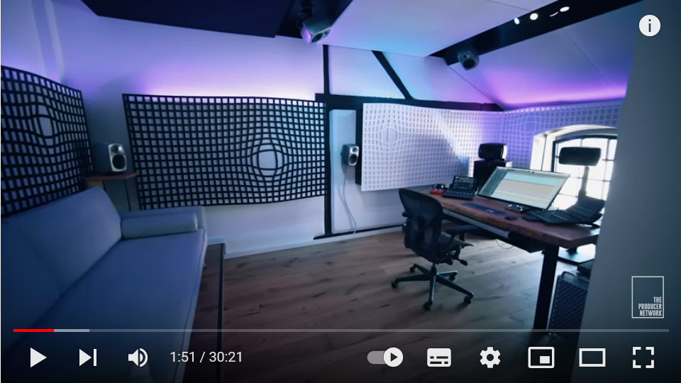

Μια αίθουσα ακρόασης εξοπλισμένη με πολλές επιφάνειες που διαχεουν δεν οδηγεί σε " χυλό ήχου", αλλά σε πιο ομοιόμορφη κατανομή της έντασης του ήχου στο δωμάτιο. Όπως ένα ηχειο, οι διαχυτές δεν μπορούν να προσθέσουν επιπλέον ηχητική ενέργεια στο δωμάτιο. Η ποιότητα της υπάρχουσας αντήχησης βελτιώνεται, οι αντανακλάσεις κόβονται και φτάνουν στο αυτί αργότερα. Η επίδραση του εσφαλμένου εντοπισμού της κατεύθυνσης διαφορων ηχων που προκαλείται από ισχυρές διακριτές ανακλάσεις μειώνεται. Το ίχνος αντήχησης το οποίο μειώνεται πιο ομοιόμορφα με την πάροδο του χρόνου γίνεται αντιληπτό ως πιο φυσικό και πιο ευχάριστο.
Όσον αφορά τη διάχυση, οι άνθρωποι συχνά μιλούν μόνο για το κερασάκι στην τούρτα της ακουστικής του δωματίου κάτι που νομίζω ότι είναι λάθος. Σχεδόν όλοι οι μηχανικοί ήχου επιβεβαιώνουν τη θετική επίδραση των διαχυτών και τους χρησιμοποιουν προθυμα. Οι αίθουσες κλασικής μουσικής δεν είναι διακοσμημένες μόνο με πολυάριθμα στολίδια για οπτικούς λόγους. Το «λευκό δέρμα» της Elbphilharmonie του Αμβούργου είναι ένας εξαιρετικά μεγάλος διαχυτης και αποδεικνύει ότι ένα τέτοιο δωμάτιο μπορεί επίσης να ακούγεται πολύ καθαρό / λεπτομερές / αναλυτικό. Η καλή διάχυση σε μια αίθουσα ακρόασης είναι αυτό που κάνει δυνατή την πραγματικά χαλαρή ακρόαση μουσικής για μένα. Επομένως θεωρώ ότι η καλή διάχυση του ήχου είναι τουλάχιστον εξίσου σημαντική με την απορροφηση για μια σωστη αναπαραγωγη. Το αναμφισβήτητο μειονέκτημα είναι το σημαντικό κόστος των καλών διαχυτών.
Ο πιο συνηθισμένος σχεδιασμός είναι ο λεγόμενος QRD (quadratic residue diffusor) από τον φυσικό Manfred Schroeder. Η δομή του αποτελείται από μεμονωμένους θαλάμους διαφορετικών βάθους, που ο καθένας χωρίζεται από ένα λεπτό τοίχωμα.
Για μια καλή ηχητικη αναπαράσταση της χωρικοτητας θα πρέπει για τους διαχυτες να επιδιώκεται η χαμηλότερη δυνατή αποτελεσματική συχνότητα. Τα 800 Hz ως κατωτατο οριο θεωρούνται ως η ελάχιστη τιμή. Το - ακουστικά αποτελεσματικό - βάθος καθορίζει σε μεγάλο βαθμό τη χαμηλότερη αποτελεσματική συχνότητα των διαχυτών.
Επιπλέον θα πρέπει ενας διαχυτης να έχει όσο το δυνατόν πιο ομοιογενή συμπεριφορά διαχυσης. Θεωρητικά μια σχεδίαση QRD-7 περιορίζεται ως προς το εύρος ζώνης στις 2,75 οκτάβες - με βέλτιστη αναλογία πλάτους θαλάμου και αποτελεσματικό ακουστικο βάθος. Στην πράξη ωστόσο ένας καλός σχεδιασμός έχει ως αποτέλεσμα ένα αποτελεσματικό εύρος άνω των τεσσάρων οκτάβων. Αυτό είναι αρκετά ευρυζωνικό ώστε να μπορεί κανεις με ένα QRD-7 να καλύψει καλά τη συνιστώμενη ανώτερη αποτελεσματική συχνότητα τουλάχιστον των 4 kHz. Οι διαχυτές QRD-7 είναι ένας καλός συμβιβασμός μεταξύ της αποτελεσματικότητας, της τιμής και των απαιτήσεων του χώρου.
Κατασκευή • 1-D & 2-D
Πρέπει να γίνει διάκριση μεταξύ 1-D(διαχυση σε ένα επίπεδο) και της 2-D κατασκευής (διαχυση προς όλες τις κατευθύνσεις).
Για επιφάνειες τοίχου, ένας διαχύτης 1-D είναι η καλύτερη επιλογή. Η ηχητική ενέργεια πρέπει να παραμένει στην περιοχή ακρόασης και να μην διαχεεται όπως συμβαίνει με τους 2-D διαχυτες προς όλες τις κατευθύνσεις για να απορροφηθεί ξανά στην οροφή ή στο δάπεδο. Ωστόσο, συνιστώνται 2-D διαχυτές στην οροφή και στις επιφανειες τοιχων πάνω από την περιοχή ακρόασης δλδ στην υψηλότερη περιοχή του δωματίου. Σε πολύ μικρά δωμάτια συνισταται η τοποθετηση διαχυτων τυπου 2-D επίσης στον τοίχο στο επιπεδο ακρόασης. Συνιστώνται ιδιαίτερα τα βιβλία του Floyd E. Toole για αυτό το θέμα. Ένας 2-D διαχύτης απαιτεί επίσης ένα σημαντικά μεγαλύτερο συνολικό βάθος προκειμένου να επιτύχει την ίδια χαμηλότερη αποτελεσματική συχνότητα σε σχεση με εναν διαχυτη 1-D. Δεν είναι απλα τυχαιο οτι διαχυτές 1-D χρησιμοποιούνται στον πίσω τοίχο στα περισσότερα στούντιο ηχογράφησης και προτείνονται επίσης απο επαγγελματιες που ασχολουνται με την ακουστικη.

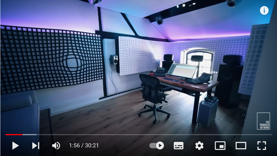

Η καλή διάχυση στην αίθουσα ακρόασης συχνά θεωρείται ως το τελευταίο βήμα. Για μένα είναι, δίπλα στην απορρόφηση των μπάσων, το καθοριστικό μέτρο ακουστικης φροντιδας. Το πόση επιφάνεια διαχυσης θα πρέπει να χρησιμοποιήσετε κατά τη βελτιστοποίηση της ακουστικής του δωματίου εξαρτάται κυρίως από το μέγεθος του δωματίου, τις οπτικές πτυχές και φυσικά τον προϋπολογισμό. Ενα τυπικο μεγεθος για μια αίθουσα ακρόασης 20 τετραγωνικών μέτρων είναι δύο έως τρία τετραγωνικά μέτρα επιφάνειας διαχύτη - αλλά περισσότερα μπορούν να έχουν μόνο θετική επίδραση στην αναπαραγωγή του ήχου.
Η κλασική θέση για 1-D diffusers στο στούντιο ηχογράφησης είναι ο πίσω τοίχος (απέναντι από τα μεγάφωνα - πίσω από τον ακροατή). Από την άλλη πλευρά για ιδιωτική μουσική ευχαριστηση συχνά προτιμάται ο μπροστινός τοίχος μεταξύ των ηχειων. Συχνά προτείνω διαχυτές στα σημεία ανάκλασης των πλευρικών τοιχωμάτων (όχι στο στούντιο ηχογράφησης) - αντί για τους πορώδεις απορροφητές που χρησιμοποιούνται συχνά σε αυτό το σημείο. Εκτός από τις γωνίες του δωματίου - οι οποίες θα πρέπει να προορίζονται για την απορρόφηση των μπάσων - είναι δυνατές πολλές θέσεις για διαχυτές.

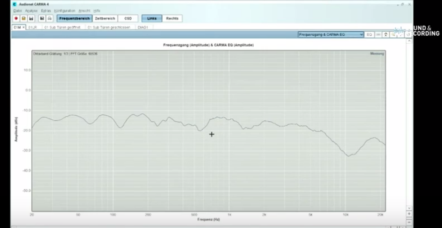

Αφου ολοκληρωθει μια μετρηση εχει κανεις στην διαθεση του τα αποτελεσματα αυτης: Frequency response, Waterfall Graph. , Impulse response & Reverberation time.
Στην ανωθεν αποκριση που προεκυψε απο μετρηση και των 2 ηχειων φαινεται μια βυθιση στα 10kHz που εχει την πολυ απλη εξηγηση οτι το μικροφωνο δεν βρισκοταν ακριβως στην μεση μεταξυ των ηχειων. Αυτη η βυθιση δεν εμφανιζεται κατοπιν στις μετρησεις των ξεχωριστων καναλιων κατι που μας οδηγει στο συμπερασμα οτι το μικροφωνο δεν βρισκοταν ακριβως στην μεση.
Φυσικα η αποκριση που εξεταζουμε δεν ειναι μια ιδανικη αποκριση αλλα εαν εστιασουμε την προσοχη μας στις χαμηλες συχνοτητες μεχρι τα 200Hz θα δουμε οτι λειτουργει ικανοποιητικα και εαν κοιταξω τα δεδομενα χωρις καθολου εξομαλυνση ( χωρις smoothing) θα ανακαλυψω καποιες αποκλισεις για παραδειγμα στα 5kHz τις οποιες ομως δεν ακουει κανεις. Το να εξεταζουμε δεδομενα χωρις εξομαλυνση δεν εχει πραγματικα καποια λογικη ενω μια εντονη εξομαλυνση μας αφαιρει πληροφοριες. Επομενως θα πρεπει να σκεφτουμε τι ειδους εξομαλυνση θα επιλεξουμε για να οδηγηθουμε σε αξιοπιστα συμπερασματα.
Συνηθως επιλεγουμε για τις χαμηλες συχνοτητες μια εξομαλυνση 1/12 οκταβα και πανω απο 200Hz ειναι προτιμοτερο να επιλεγουμε 1/3 οκταβα ή και 1/6.

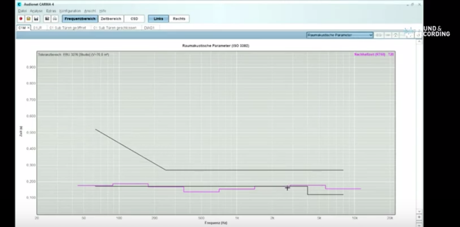

Κατοπιν μπορουμε να εξετασουμε το πεδιο του χρονου την Impulse response και απο το γραφημα μπορει κανεις να δει οτι ο συγκεκριμενος χωρος ειναι πολυ καλος διοτι υπαρχουν ελαχιστες ανακλασεις. Στην περιπτωση απεικονισης μια ισχυρης ανακλασης και υπολογιζοντας με την βοηθεια του διαγραμματος την αποσταση που διανυει θα επρεπε να ερευνησουμε τωρα απο ποια επιφανεια θα μπορουσε να προερχεται. Θα μπορουσε κανεις να χρησιμοποιησει ενα στρωμα πανω σε υποπτες επιφανειες και να βρει την αιτια.
Το επομενο εργαλειο αναλυσης ειναι το Waterfall γραφημα οπου μπορει κανεις να μελετησει τα προβληματα του χωρου στις χαμηλες συχνοτητες.
Στην περιπτωση που εξεταζουμε προκειται για εναν αδειο χωρο χωρις την παραμικρη ακουστικη φροντιδα οπου η ιδιαιτεροτητα του ειναι οτι συνδεεται στο πισω μερος με εναν ακομη δωματιο κατι που περιπλεκει την κατασταση. Επειδη υπηρχε και μια διαχωριστικη πορτα πραγματοποιηθηκαν μετρησεις τοσο με κλειστη οσο και με ανοικτη την πορτα. Ως εργαλειο μελετης χρησιμοποιησαμε ενα σοφτγουερ προσομοιωσης για να κατανοησουμε τι συμβαινει στον χωρο στις διαφορες συχνοτητες. Σε μια τετοια πολυπλοκη κατασταση ειναι εξαιρετικα δυσκολο να κατανοησει κανεις την συμπεριφορα του χωρου με μια απλη μετρηση.
Παρολα αυτα ειναι το Waterfall γραφημα ενα σημαντικο εργαλειο για να δει κανεις τι κανει ο χωρος στις χαμηλες συχνοτητες.
Οι μετρησεις των πραγματικων χρονων αντιχησης γινεται με την χρηση δωδεκαεδρικων ηχειων. Παρολα αυτα ειναι σημαντικο ακομη και με την συμβατικη απλη μετρηση να μην εχει ο χρονος αντιχησης αυξομειωσεις
Μια καλη συμβουλη ειναι παραλληλα με τις μετρησεις να κανουμε και ακροασεις, να βλεπουμε εαν μπορουμε να ακουμε αυτο που μετραμε και αν μετραμε αυτο που ακουμε.
Επισης δεν θα πρεπει καποιος να υπερβαλει με υπεραναλυσεις δεδομενων που δεν εχουν στην πραγματικοτητα ουσια. Σωστο ειναι να κοιταει κανεις την μεγαλη εικονα και να επικεντρωνεται στα 3-4 εργοταξια που πρεπει να <<δουλευτουνι>>.
Ξερω αρκετους κατοχους στουντιο που σχολουνται οι ιδιοι με το θεμα των μετρησεων και δεν μπορουν να ξεφυγουν απο αυτη την λειτουργια <<επισκευης>>. Το καλυτερο ειναι να αφιερωσει κανεις χρονο για την βελτιωση και στο τελος να κλεισει οριστικα το κεφαλαιο και να επικεντρωθει στην πραγματικη του εργασια.

Όποιος ενδιαφέρεται για πάνελ απορρόφησης και θέλει να βρει τον βαθμό απορρόφησης στο φάσμα των συχνοτήτων για διάφορα πάχη και αντιστάσεις ροής του υλικού υπάρχει ο παρακάτω υπολογιστής.

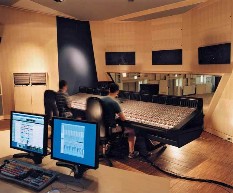

Η φωτογραφία δείχνει τη μεγάλη αίθουσα ελέγχου ήχου στα Teldex Studios στο Βερολίνο. Λόγω της απαίτησης για βέλτιστη αναπαραγωγή χαμηλών συχνοτήτων ελήφθη κατά τη διάρκεια του σχεδιασμού η απόφαση να εντοιχιστουν τα μπροστινά ηχεία σε μια <<σκληρη επιφανεια>>. Μια σχεδόν συμμετρική αναπαραγωγή του μπροστινού και του πίσω καναλιού είναι εγγυημένη εδώ από τα μεγάλα πεδία απορρόφησης στα σημεια ανακλασης στο μπροστινο μερος και από μια στοχευμένη κλίση των πίσω ηχείων.
Φυσικά, η συμπεριφορά ανάκλασης πρεπει πλέον να βελτιστοποιείται οχι μονον για δύο αλλά για πέντε κανάλια. Η βελτιστοποίηση του ηχητικού πεδίου πρέπει να είναι πολύ πιο εκτεταμενη. Ωστόσο αυτό συνεπάγεται υψηλότερες απαιτήσεις για την ακουστική σχεδίαση του δωματίου. Στο στούντιο είναι επομένως πιο σημαντικό από ποτέ να εξαντληθούν όλες οι διαθέσιμες δυνατότητες προκειμένου να δημιουργηθούν συνθήκες αναπαραγωγής που να είναι ποιοτικά συγκρίσιμες με εκείνες ενός υψηλής ποιότητας στερεοφωνικού δωματίου δύο καναλιών. Αυτό περιλαμβάνει σύγχρονες μεθόδους προσομοίωσης που επιτρέπουν εκτεταμένη βελτιστοποίηση της γεωμετρίας του δωματίου, αποτελεσματικούς μηχανισμούς και κατασκευές για την απόσβεση του ηχητικού πεδίου αλλά και μέτρα υποστήριξης όπως στοχευμένη (και μετρημένη) διαχείριση μπάσων/ Bass-Management και εάν χρειάζεται μέτρια εξομαλυνση των ηχειων (ΕQ). Καθενα από αυτά τα μέτρα απαιτεί εντατική εξέταση των δεδομενων. Αλλά τότε <<ο κυκλος ταιριάζει στο τετράγωνο>>.

να και μια αποψη ενος στουντιο στο βερολινο /Immersive Lab απο τον ιδιοκτητη και μηχανικο μιξεων Εric Horstmann οπου αναλυει ολα αυτα που σχετιζονται με το στουντιο και τον εξοπλισμο αυτου. Τον συγκεκριμενο τον εχει πετυχει σε διαφορα βιντεακια της επισημης σελιδας της τζενελεκ. καπου θα πρεπει να χωρεσουμε και αυτο το αξιολογο βιντεακι. :)
Αναποφευκτα γινεται αναφορα και στην ακουστικη φροντιδα του δωματιου που χρησιμοποιειται για πολυκαναλες παραγωγες DB Atmos.
Οπως μπορει κανεις να προσεξει η ακουστικη φροντιδα ειναι εκτεταμενη χωρις καποιον συγκεκριμενο προσανατολισμο.

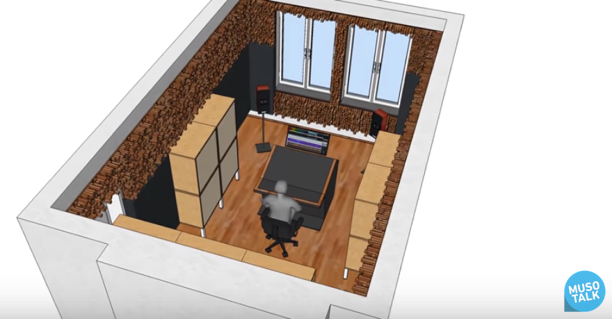

Ο κυριος Jochen Veith ασχολειται πανω απο 25 χρονια με την σχεδιαση στουντιακων χωρων και οχι μονον, ασχολειται εως και με οικιακους κινηματογραφους. Εχει ενα πολυ καλο ονομα παγκοσμιως θα μπορουσαμε να πουμε.
Επομενως εχει εξαιρετικο ενδιαφερον η αποψη του πανω σε θεματα ακουστικης και σχεδιασμου.
Α μερος της συνεντευξης
Σε ενα δωματιο επισκοπησης ηχου θα πρεπει οι συνθηκες ακροασης να βελτιωθουν. Τι κάνεις?
Υπάρχουν διάφορες παράμετροι που επηρεαζουν την ποιοτητα οσον αφορα την ακροαση σε ενα δωματιο. Αυτοι περιλαμβάνουν τον χρόνο αντήχησης, το μοτίβο ανάκλασης, τη λειτουργία μεταδοσης στη θέση ακρόασης κ.λπ. Επηρεάζουν τον ήχο, τη στερεοφωνική εικόνα, την διαβαθμιση των χαμηλων συχνοτητων αλλα και την δυνατοτητα ακρόασης του χρόνου αντήχησης και του μοτίβου ανάκλασης της ιδιας της εγγραφής.
Αν πρέπει να βελτιστοποιήσω ένα δωμάτιο, κάνω κάποιες ακουστικές μετρήσεις στην περιοχή της
θέση ακρόασης για να γνωρίσω και να κατανοήσω την αίθουσα. Για παράδειγμα, γιατί υπάρχει μια πτώση ή μια αύξηση στην απόκριση συχνότητας σε ορισμένες συχνότητες και από πού προέρχονται αυτές οι αποκλίσεις;
Είναι υπευθυνη η κονσολα μιξης,η θέση των ηχείων, εξαρτάται από τη θέση ακρόασης ή απ την γεωμετρια της αιθουσας γενικα; Γιατί η στερεοφωνική εικόνα ή το μπασο δεν λειτουργουν οπως πρεπει κτλπ.
Οι διαταραχές στο ανώτερο εύρος συχνοτήτων οφειλονται συχνά λόγω ενοχλητικών ανακλάσεων ή ασυμμετριών, οι οποίες συνήθως μπορούν να διορθωθούν σχετικά εύκολα στο δωμάτιο. Κατι τετοιο ειναι πιο δύσκολο στη μεσαία περιοχή συχνοτήτων. Εδώ οι λόγοι είναι συχνά φαινόμενα περίθλασης στο μπροστινό άκρο της κονσόλας μίξης. Σε χαμηλές συχνότητες, κάτω από περίπου 200 Hz, συχνά γίνεται δύσκολο γιατί το δωμάτιο στο σύνολό του παίζει σημαντικο ρόλο. Και θα ήθελα να μπω σε περισσότερες λεπτομέρειες σχετικά με αυτό.
Χωρική γεωμετρία και σχήμα
Οι ακόλουθες εκτιμήσεις περιλαμβάνονται στην ανάλυση. Το δωμάτιο έχει μια συγκεκριμένη γεωμετρία που δυστυχώς είναι συχνά δεδομένη. Όπως είπα, τα προβλήματα εμφανίζονται κυρίως στις συχνότητες κάτω από 200 Hz. Σε αυτό το εύρος συχνοτήτων οι ιδιορυθμοι του χωρου ρυθμίζουν τη συμπεριφορά του δωματίου.
Για να πληρούνται οι προϋποθέσεις για την επιτευξη ευνοϊκων συνθηκων ακροασης θα έπρεπε η γεωμετρια του χωρου να επιτρέπει την υψηλότερη δυνατή πυκνότητα σε ιδιορυθμους. Μου ζητείται ξανά και ξανά να φτιάξω ένα δωμάτιο χωρίς ιδιορυθμους αλλά αυτό ειναι αδυνατον. Κάθε χωρος αναλογα το σχημα που εχει δημιουργει Modes αλλά η υψηλή πυκνότητα αυτων είναι πιο σημαντική.
(Μπορει κανεις να μπει στον παρακατω συνδεσμο και να δοκιμασει διαφορετικες διαστασεις χωρου. Θα διαπιστωσει οτι αλλαζει και η πυκνοτητα των ιδιορυθμων)
https://amcoustics.com/tools/amroc?l=400&w=500&h=250&re=DIN 15996 - Studio
Αν βαθμολογήσω ένα δωμάτιο ή ένα σχήμα δωματίου τότε μια γεωμετρία κύβου θα έπαιρνε τον βαθμό 6. Αλλά αν έδινα σε ένα δωμάτιο βαθμό 6 για τη γεωμετρία του τότε αυτό το δωμάτιο δεν θα μπορέσει ποτέ να πάρει βαθμό 1 οσα μετρα και αν εφαρμοσω για την βελτιστοποιηση του. Είμαι παγιδευμένος από τη γεωμετρία του δωματίου. Μπορώ να βελτιώσω κάποιες παραμέτρους, αλλά ο χώρος δεν θα είναι ποτέ βέλτιστος αν δεν ταιριάζει η βασική γεωμετρία.
Τοποθέτηση των ηχειων και θέση ακρόασης
Στη συνέχεια, αξιολογώ τη θέση των ηχείων και την θέση ακρόασης στον χωρο.
Μπορώ να επιρρεασω σε μεγαλο βαθμο τη λειτουργία μεταδοσης μεταξύ του ηχείου και της θέσης ακρόασης μεσω της τοποθετησης τους στον χωρο.
Εάν γίνουν σε αυτο το σταδιο λάθη δεν μπορούν πλέον αργότερα να αντισταθμιστουν. Και πάλι μπορώ να χρησιμοποιήσω το σύστημα βαθμολόγησης. Εδώ πρέπει να βρω το καλύτερο δυνατό αποτέλεσμα υπό τις δεδομένες συνθήκες. Μπορω ομως πολυ ευκολα απο μια δεδομενη καλη προδιαγραφη χωρου λογω γεωμετριας να πετυχω εξαιτιας μιας δυσμενούς τοποθέτησης των ηχειων ή και της θεσης ακροασης μια πολυ ασχημη βαθμολογία.
Κατά κανόνα ομως εχω συχνά μόνο λίγα περιθώρια για να μετακινησω ενα ηχειο ή την θεση ακροασης. Είμαι κάπως παγιδευμένος θα λεγαμε απο άλλες απαιτήσεις όπως στερεοφωνική τοποθέτηση, έπιπλα κ.λπ.
Η πηγή ήχου μας είναι σχεδόν πάντα πηγή πίεσης. Εάν λοιπον η πηγή είναι κακώς τοποθετημένη στο πεδίο σε μια συγκεκριμένη συχνότητα τοτε δεν θα μπορεσει να μεταφερει στον χωρο την απαιτουμενη ενεργεια.
Με άλλα λόγια: εάν το μεγάφωνο βρίσκεται σε ζώνη μη ηχητικης πιεσης αλλα σε ζωνη υψηλης ταχυτητας τοτε η θέση ακρόασης είναι εντελώς αδιαφορη επειδή αυτή η συχνότητα είναι και θα παραμείνει μη- ακουστη. Είναι σαν να τραβάτε ένα κουπί στο νερό. Εάν μετακινήσω το ηχείο και το μεταφερω για μια συγκεκριμένη συχνότητα σε μια ζώνη πίεσης, τότε μπορεί να διεγειρει το δωμάτιο.
Ηχητικη πιεση και <<ταχυτητα>>
Τα αυτιά μας είναι δέκτες πίεσης. Εαν κάθομαι σε μια ζωνη υψηλης ταχυτητας ενος συγκεκριμένου ιδιορυθμου τοτε δεν ακούω αυτή τη συχνότητα ούτε καν εάν το μεγάφωνο έχει διεγειρει καλα τον ιδιορυθμο. Οπότε πρέπει να αλλάξω την θεση ακρόασης για να ακούσω αυτήν τη συχνότητα.
Ωστόσο, κάθε ιδιορυθμος έχει διαφορετικό μοτίβο ταχύτητας και ζώνες πίεσης. Και κάθε ζώνη έχει τη δική της φάση.
Η ακριβής τοποθέτηση της θέσης ακρόασης και των ηχειων είνα εξαιρετικά σημαντικη για να ακούτε όλες τις συχνότητες όσο ειναι δυνατον στην ιδια ενταση.
Όπως είπα υπάρχουν φυσικά ορισμένοι περιορισμοί όσον αφορά την τοποθέτηση. Οι αποστάσεις των ηχείων πρέπει να είναι σωστές για την στρεοφωνικη εικονατα ηχεία δεν μπορούν να , ρυθμιστούν σε οποιοδήποτε ύψος , να κρεμαστουν κ.λπ.
Επιπλέον υπάρχουν και άλλοι παράγοντες που πρέπει να ληφθούν υπόψη: Η κονσολα μίξης, που τώρα είναι εξοπλισμένο με πολλές οθόνες, δημιουργεί ανακλάσεις, πρόκειται να εγκατασταθεί επιπλέον οθόνη 5,1, ο προϋπολογισμός είναι περιορισμένος, ο χώρος δεν μπορεί ή δεν πρέπει να τροποποιηθει δομικα κτλπ.
Ωστόσο πρέπει να βρω μια λογική λύση για το δωμάτιο που να λαμβάνει υπόψη όλους τους παράγοντες. Δεν μπορώ να βελτιστοποιήσω μόνο μία παράμετρο. Είναι απαραίτητο να επιτευχθει μια ισορροπια σε ολες τις παραμετρους.

Ηλεκτρονική ισοσταθμιση
Όταν έχω φτάσει στο τέλος των ακουστικών δυνατοτήτων του δωματίου μου, μπορώ να σκεφτώ την ισοσταθμιση ενος ηχειου. Εάν το επίπεδο των μπάσων είναι πολύ ισχυρό λόγω της τοποθέτησης των μεγαφώνων, για παράδειγμα όταν είναι εγκατεστημένα σε τοίχους, μπορείτε εύκολα να μειώσετε το επίπεδο στα μπάσα.
Ένας ισοσταθμιστής μπορεί να χρησιμοποιηθεί οταν κανεις γνωριζει την αιτία της αύξησης στην σταθμη. Στη συνέχεια μπορείτε να το αντιμετωπίσετε ανάλογα.
Οι ακυρώσεις που προκαλούνται από ανακλάσεις ή βυθισεις που σχετίζονται με ιδιορυθμους στη θέση ακρόασης δεν μπορούν να αντισταθμιστούν με χρηση ισοσταθμισης. Σε τέτοιες περιπτώσεις μπορώ να δωσω πολυ ενταση στο ηχειο, τίποτα από αυτην δεν θα φτάσει στη θέση ακρόασης. Οι ακυρωσεις ειναι ακυρωσεις και οι περιοχες υψηλης ταχυτητας ειναι περιοχες υψηλης ταχυτητας
Χρωματισμός που προκαλείται από ανομοιόμορφους χρόνους αντήχησης μπορεί επίσης να αντισταθμιστεί μόνο σε περιορισμένο βαθμό με το EQ.
Υπάρχουν ορισμένοι πελάτες που απορρίπτουν αυστηρά τη χρήση ενός EQ σε οποιαδήποτε μορφή. Δέχονται αυτου του ειδους τον κυματισμο επειδή θέλουν να ακούσουν το ηχείο όπως ακούγεται στην πραγματικότητα, δηλαδή ακατέργαστο και ανόθευτο.
Με τα ενεργά ηχεία, μπορείτε να ρυθμίσετε το επίπεδο του γούφερ. Αλλά αυτό δεν είναι τίποτα άλλο από ένα EQ.
Συμπέρασμα
Υπάρχουν τρία βασικά μέτρα για τη βελτιστοποίηση ενός δωματίου: η γεωμετρία του δωματίου, συμπεριλαμβανομένης της τοποθέτησης των ηχειων και της θέσης ακρόασης, η ακουστική φροντιδα του δωματίου και ηηλεκτρονική εξισορρόπηση. Κανένα από αυτά τα μέτρα δεν μπορεί να αντικαταστησει τα αλλα πληρως.
