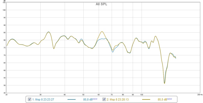

Φυσικα και δεν ειναι μονο τα στασιμα το θεμα στις χαμηλες, αλλα ειναι το σημαντικοτερο , το χειροτερο ....
Μy name is nobody :p
Kαι δεν ειναι εμφανη δεν τις βλεπεις (σε αυτη τη συχνοτητα κρυβονται)
7.852
5.738
Τα αποτελέσματα θα είναι σίγουρα εξαιρετικά.
Τα προβλήματα ξεκινούν όταν γίνεται μελέτη για κάποιον χώρο και κάποιος την κάνει κοπυ πειστ για τον δικό του. :biggrin:
Φυσικά ισχύει
Βέβαια συνήθως οι 9/10 έχουν πρόβλημα στα 24 κύκλους πχ όποτε πιάνει το κόλπο
Επίσης συνήθως προτού βάλεις μετρας τον χώρο σου και ξέρεις που έχεις πρόβλημα

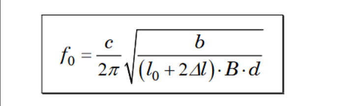

Για τον υπολογισμό της συχνότητας συντονισμού βρήκα έναν τύπο που δείχνει τουλάχιστον ξεκάθαρα τους παράγοντες που επιρρεάζουν την συχνότητα που έχουν την μέγιστη απόδοση.

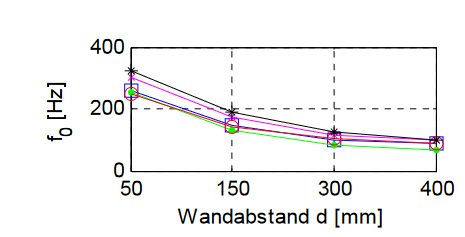

Άρα, σύμφωνα με αυτά παραπάνω συμπεραίνουμε ότι όσο αυξάνεται το πάχος της σανίδας και η απόσταση από τον τοίχο μειώνεται η συχνότητα συντονισμού και όσο περισσότερες τρύπες έχει η σανίδα αυξάνεται η συχνότητα συντονισμού. Βέβαια φαντάζομαι στο άρθρο θα αναφέρονται και τα χαρακτηριστικά της σανίδας.

Η μελέτη επικεντρώνεται στις σανίδες με σχισμή.
Από τον τύπο όπως αναφέρεται είναι φανερό ότι αύξηση του πλάτους/ανοίγματος της σχισμής (b) έχει σαν συνέπεια την αύξηση της fo.
Πτώση έχουμε όταν αυξάνεται η απόσταση της σανίδας απο τον τοίχο (d) ή το πάχος της σανίδας (lo) ή και η αποσταση μεταξύ των σχισμών (B).
Με αύξηση της απόστασης απο τον τοίχο
Με αύξηση τους πάχους της σανίδας
Περισσότερα στον παρακάτω σύνδεσμο

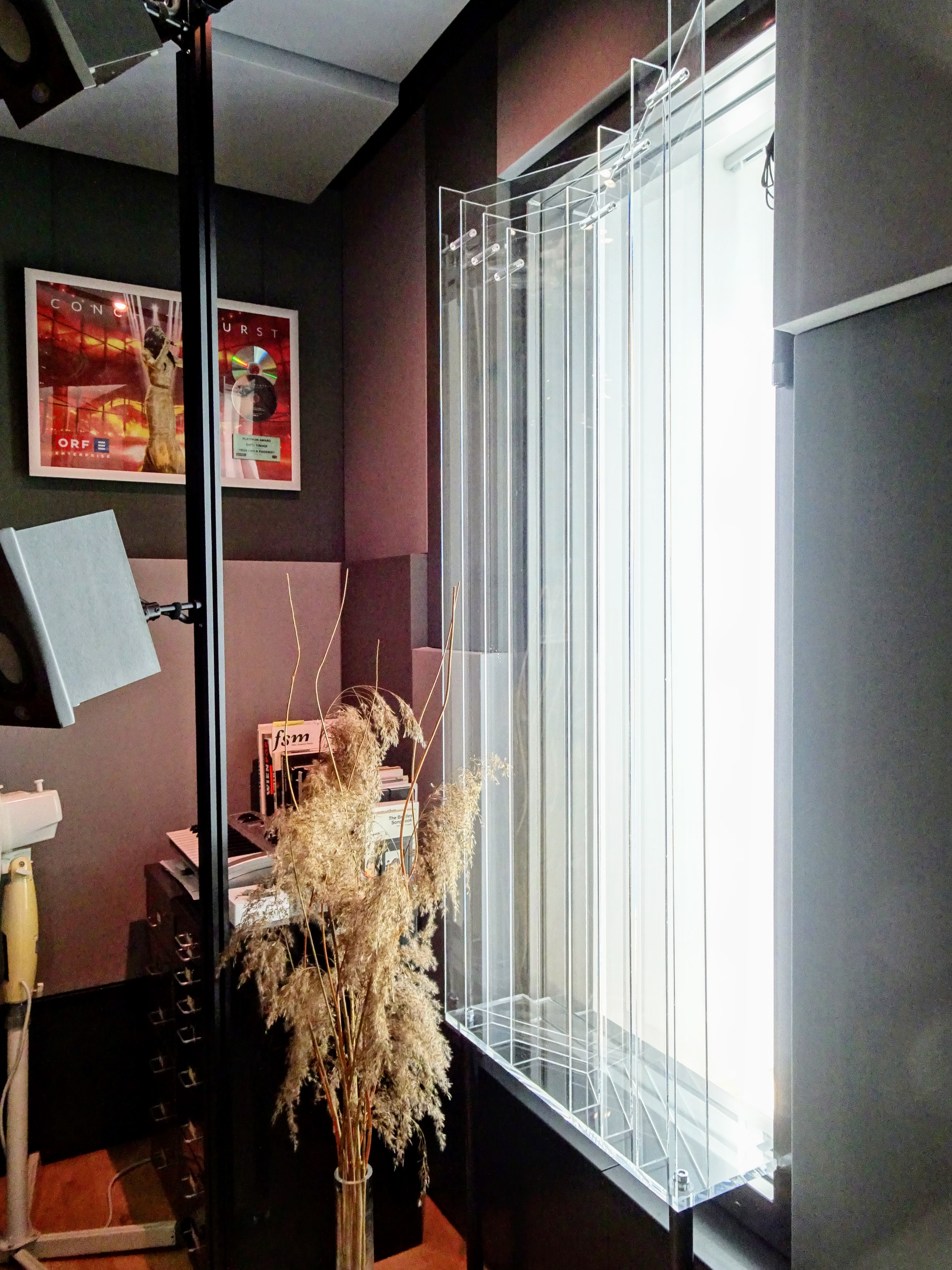

Just as important as good acoustics is natural light, which is why we chose to include a diffusion window in the solution. This does not block out the light like an absorber would, and—aside from being effective—is rather eye-catching.
