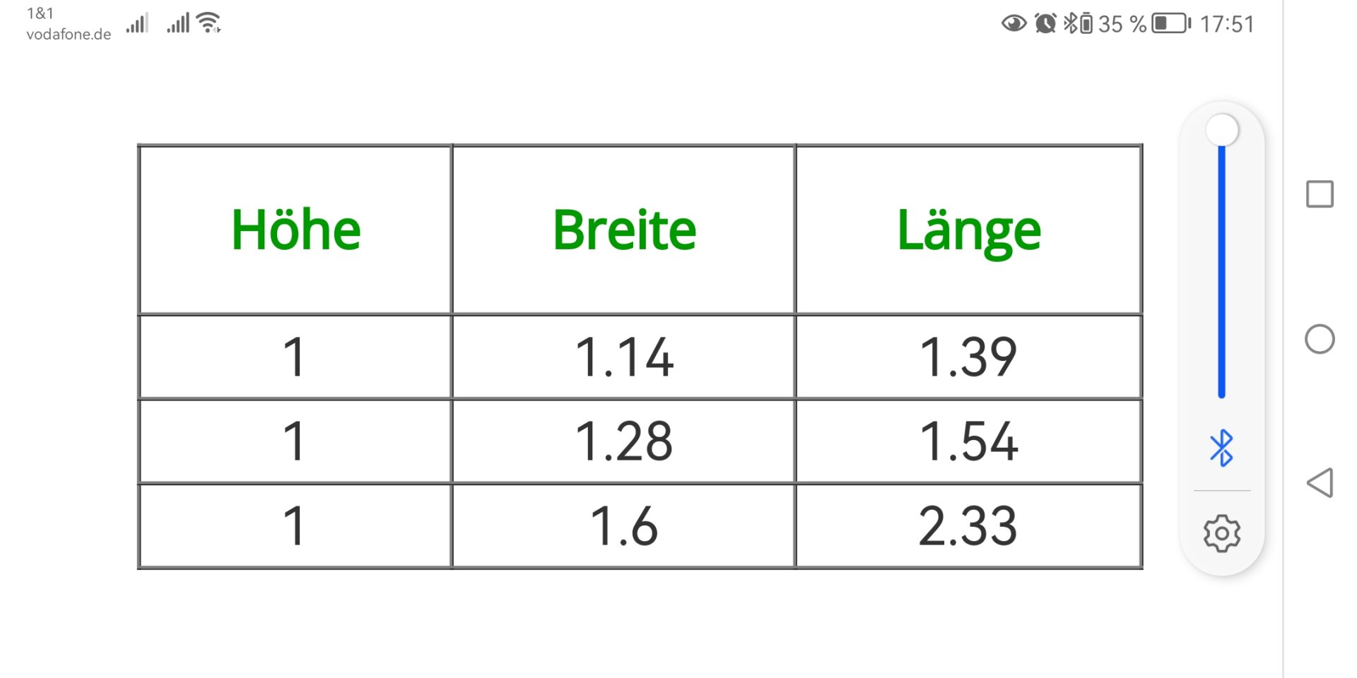

Αν πάρει κανείς τις επιθυμητές διαστάσεις που θα πρέπει να έχει ένας χώρος
και λάβει υπόψιν του τις ανισότητες ως αναγκαίες
θα διαπιστώσει ότι η πρώτη αναλογία διαστάσεων 1-1,14-1,39 δεν κουμπώνει με τον πρώτο τύπο των ανισοτητων.
Εάν τώρα λάβουμε υπόψιν την απαίτηση της ντολμπυ για εμβαδον τουλάχιστον 20τ.μ. τότε για χώρους μέχρι 3,0μ ύψος δεν μας κάνει ούτε η δεύτερη αναλογία διαστάσεων.
Η μόνη αναλογία διαστάσεων ενός δωματίου που μπορεί να μας καλύψει είναι η τρίτη αναλογία
1-1,6-2,33.
Άμα θέλετε να είστε σε όλα μέσα και χτίζετε τώρα, να προτιμήσετε αυτές τις αναλογίες διαστάσεων με ύψος κατά προτίμηση 2,80 και άνω.
