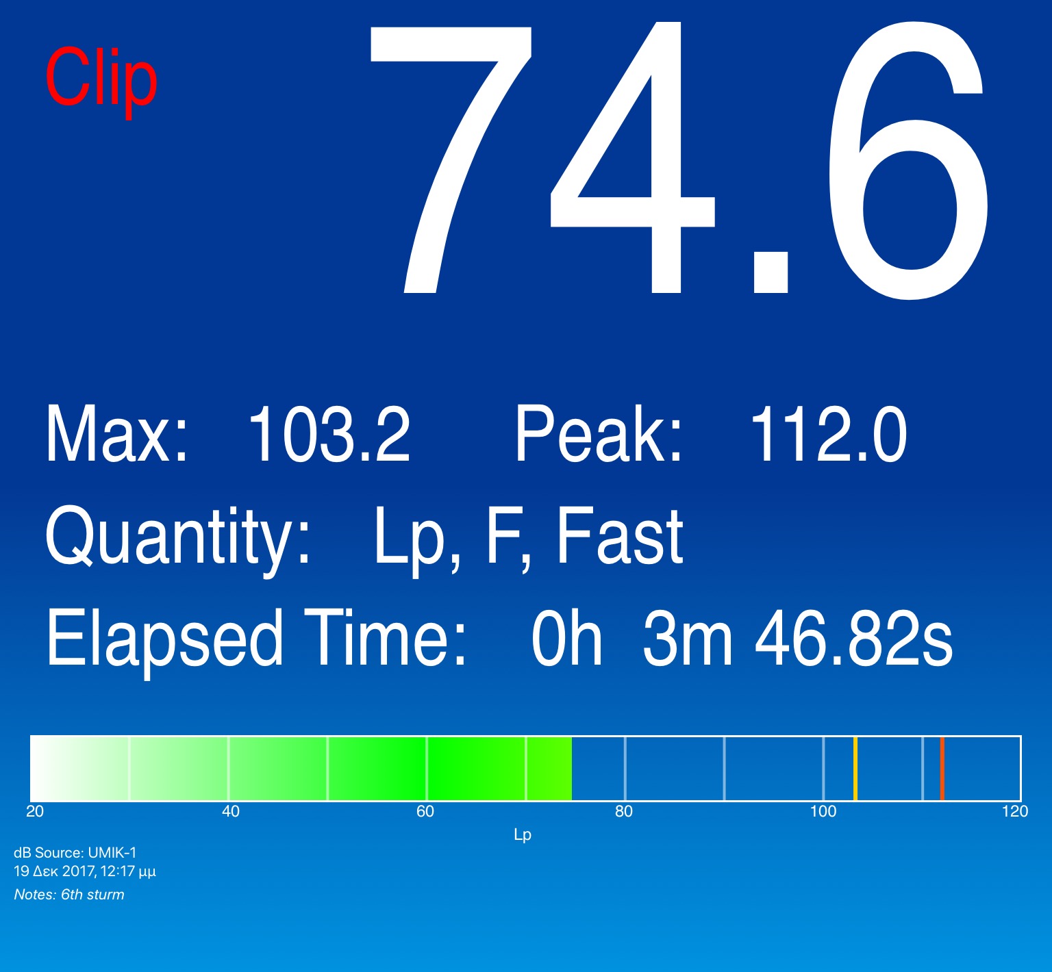

Κανε τη δοκιμη αποψε με το κινητο σου: βαλε την εφαρμογη dbmeter κατι τετοιο ακαλιμπραριστη οπως ειναι, και πες μας τι δειχνει οταν ακους
112db κορυφή την τελευταία φορά που έκατσα να δω που φτάνει, το ειχα ξαναανεβάσει :D.
Δυνατά ειναι, όχι για πολύ ώρα. Ο Εαρ ήρθε μια φορά και έβαλε κραφτγουερκ δέκα ντιμπιά πάνω :o, έτσι ακούει λέει
Εγω ακούω σε μέση στάθμη 80-83 και κορυφές 105db και το ευχαριστιέμαι, για ώρες ή μέχρι να πέσει παντοφλιά. Δεν με κουράζει.
Αυτή είναι η συνηθισμένη στάθμη ακρόασης για τους περισσότερους οικιακούς χώρους! Όμως, από 80 -83db μέση στάθμη, δε φτάνεις 105db κορυφές. Ζήτημα να φτάσεις τα 99db ;)
Ένας σωστός συνδυασμός ενισχυτή-ηχείου, έχει την πρόσθετη ποσότητα ισχύος γι' αυτές τις στάθμες κορυφής.
Τα "πολλά" απαιτούνται όταν το σύστημα πρέπει να αναπαράγει υψηλές στάθμες για μεγάλο χρονικό διάστημα.
Όταν έχεις και μία καλή πηγή τότε αυτές οι στάθμες τείνουν να μειωθούν ακόμα περισσότερο λόγω συχνοτικής ισορροπίας και στον οικιακό, άφτιαχτο, χώρο, τα ανακλώμενα κύματα ενεργούν προσθετικά, αυξάνοντας την ακουστική εντύπωση ;)
