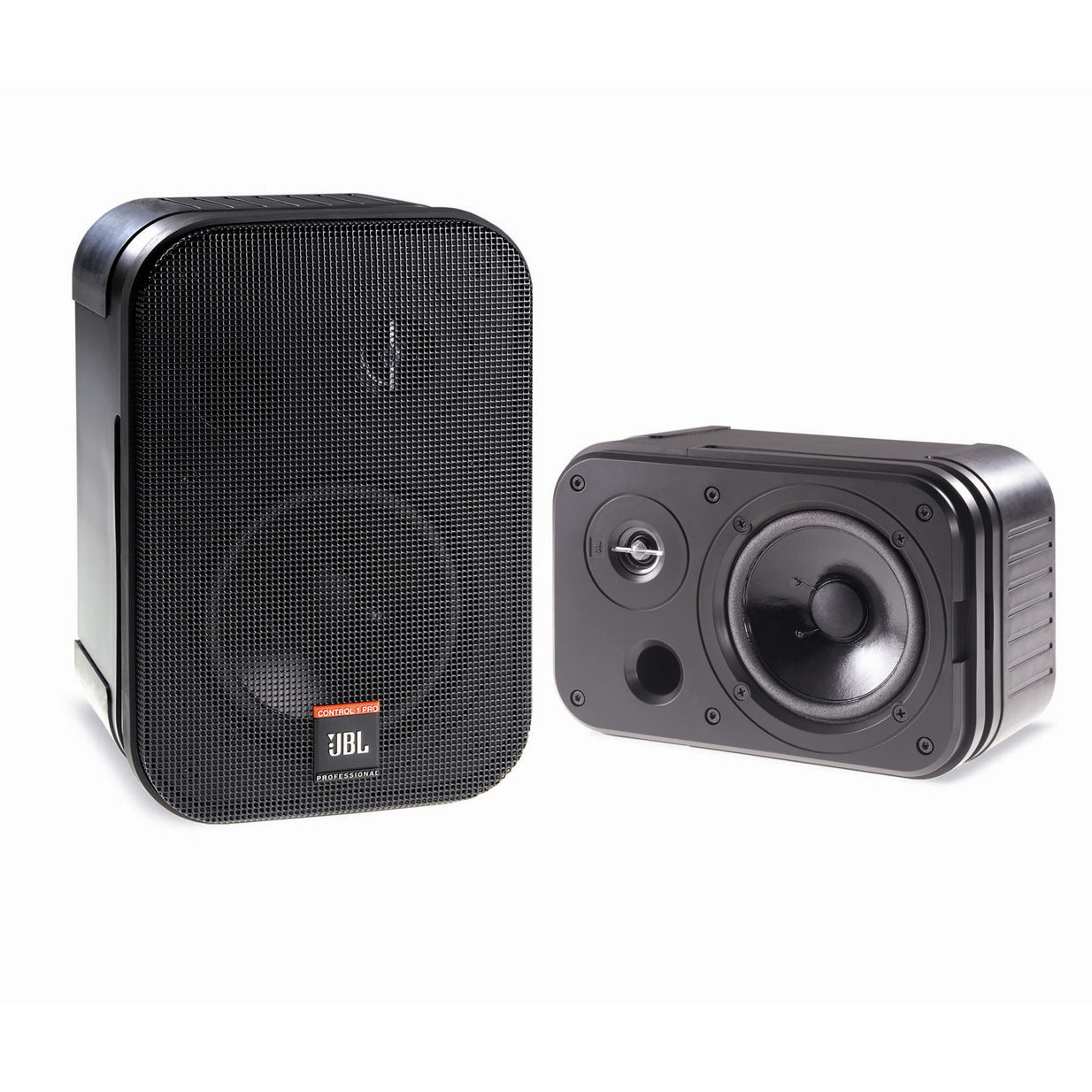

JBL Control 1 Pro
66 EYRO το ενα
Features
  • 150 Watts Continuous Power Handling
  • Professional Drivers and Crossover Network
  • Included Mounting Bracket
  • Transparent and Faithful Sonic Performance
  • Magnetically Shielded Transducers
  • SonicGuard™ Overload Protection
  • Available in Black or White Finishes
Specifications
  • Frequency Range (-10 dB) 80 Hz to 20 kHz
  • Frequency Response (± 3 dB) I00 Hz - 18 kHz
  • Power Capacity I50 W
  • Sensitivity 87 dB SPL, 1 W, 1 m (3.3 ft)
  • Maximum SPL 108 dB continuous, 114 dB peak
  • Directivity Factor (Q) 6.0
  • Directivity Index (DI) 7.8
  • Nominal Impedance 4 ohms
  • Crossover Frequency 4.2 kHz
  • Full-range SonicGuard™ power limiting to protect network and transducers
  • LF Drivers 135 mm (5.25 in) low frequency loudspeaker
  • HF Drivers 19 mm (.75 in) polycarbonate dome tweeter
  • Input Connectors Spring-loaded terminals
  • Polypropylene Structural Foam
  • Dimensions 235 mm x 159 mm x 143 mm (9.3 in x 6.3 in x 5.6 in)
  • Net Weight (each) 1.8 kg (4 lb)
  • Shipping Weight (pair) 4.6 kg (10 lb)
  • Included Accessories: Mounting Bracket Assembly
  • Optional Accessories: MTC-1A ultra-duty mount bracket MTC-8 heavy-dutymounting bracket
[DOUBLEPOST=1455790997][/DOUBLEPOST]Επειδη κάποιοι τα JBLτα εχουν αγοράσει, μπορούν να μας πουν την γνωμη τους , οπως και αν τα εχουν δοκιμασει να βλεπουν ταβανι?
49.571
105.276
Έχε υπ' όψιν ότι τα Contol 1 Pro είναι φθηνότερα από τα Control One, ενώ έχουν μικρότερη απόκριση από 120 Hz - 20 KHz αντί για 80 Hz - 20 ΚΗz των One.
Τα One που έχω για Atmos και τοποθέτηση στην οροφή, μια χαρά κάνουν τη δουλειά τους. Οριακά και αν έχεις λίγες απαιτήσεις, ίσως επαρκούν και για τοποθέτηση ως surround.
Για τοποθέτηση επάνω σε άλλα για χρήση ακτινοβολητών δεν ξέρω αν κάνουν. Μάλλον όχι όμως, γιατί από όσο τα άκουσα έχουν αρκετά μεγάλη γωνία διασποράς.

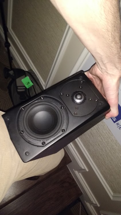

SVS Prime Elevation can be used in the following ways:
  • As a down-firing height channel speaker, easily mounted high on a side wall
  • As an up-firing height channel speaker for the same formats, placed on stands or atop tower speakers
  • As an up-firing or down-firing front or center channel speaker with projector screens or where level placement at ear height is not possible
  • As a side or rear-firing surround speaker, when placement on a side or rear wall is not optimal for the most convincing side or back surround effects
  • A pair of Elevation speakers can be wall-mounted and wired to become a bipole or dipole surround speaker.
  • Featuring a rated bandwidth of 69 Hz – 25 kHz (+/- 3dB)
  • The 1” aluminum dome tweeter and 4.5” polypropylene cone woofer blend seamlessly together within the acoustically inert enclosure to provide a balanced speaker that works great for dialogue, action movie dynamics, dance music, vocals, sound effects and all other audio experiences.
  • The SVS Prime Elevation will ship in April 2016 and have a target price of $349 per pair
[DOUBLEPOST=1456473038][/DOUBLEPOST]Νομιζω η καλυτερη επιλογη ως τωρα ,περιμενουμε την τιμη Ελλαδα
