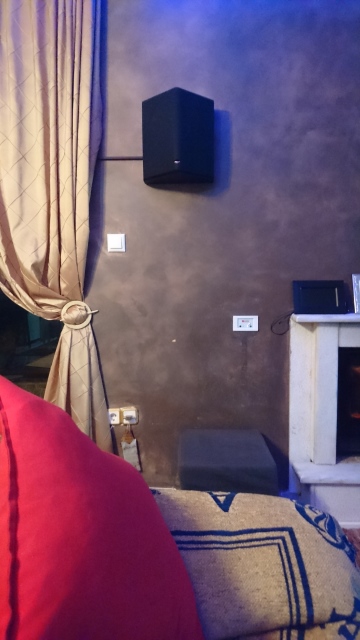

Αν και τα δίπολα δεν βλέπω να αναφέρονται στις προδιαγραφές για atmos,όμως αυτά είναι και δεν μπορούν να αλλάξουν.
Για surround μιλάω,θα πρέπει και αυτά να κατέβουν στο 1.25μ ?
Και αν ναι,ποιο σωστά τι είναι,ακριβώς στην ίδια ευθεία με την θέση ακρόασης,λίγο ποιο μπροστά,λίγο ποιο πίσω;Να σημειώσω πως πίσω τοίχος δεν υπάρχει.... DSC_1017.JPG
Και αν ναι,ποιο σωστά τι είναι,ακριβώς στην ίδια ευθεία με την θέση ακρόασης,λίγο ποιο μπροστά,λίγο ποιο πίσω;Να σημειώσω πως πίσω τοίχος δεν υπάρχει.... View attachment 56192

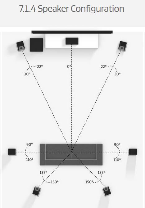

Κι εγώ Klipsch έχω για surround. Τα κατέβασα στο 1.35, που ήταν και το χαμηλότερο που μπορούσαν να πάνε. Μετέφερα και τον καναπέ στην ίδια ευθεία με αυτά, αλλά μόνο για να μπορέσω να βάλω 4 ηχεία στην οροφή.
Το σχεδιάγραμμα της Dolby αφήνει κάποια περιθώρια.

Ναι αυτή την περίπτωση εξετάζω.
Με τα κανάλια ύψους δεν έχω θέμα, θα μπουν όπως στο σχέδιο, ίσως ελάχιστα ποιο πίσω προς το μέρος της μπροστινής 3αδας.
Για τα surround που θα κατέβουν, δεν είμαι σίγουρος αν θα πρέπει να πάνε τόσο πίσω επειδή είναι διπολα και δεν έχω βρει πουθενά ακόμα αναφορές για τέτοια περίπτωση.
49.571
105.276

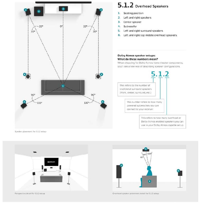

απο 45 μοιρες το πηγαν στις 80 και 65 ? !! καλα που δεν εκανα τρύπες ακομη...
τελικα τι ισχύει ?
Εγώ ακολούθησα στα 4 ηχεία τις προδιαγραφές που είδες για το 7.1.4. Φαντάζομαι ότι το σωστό είναι αυτό που βλέπεις εδώ.
