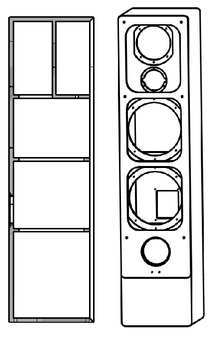

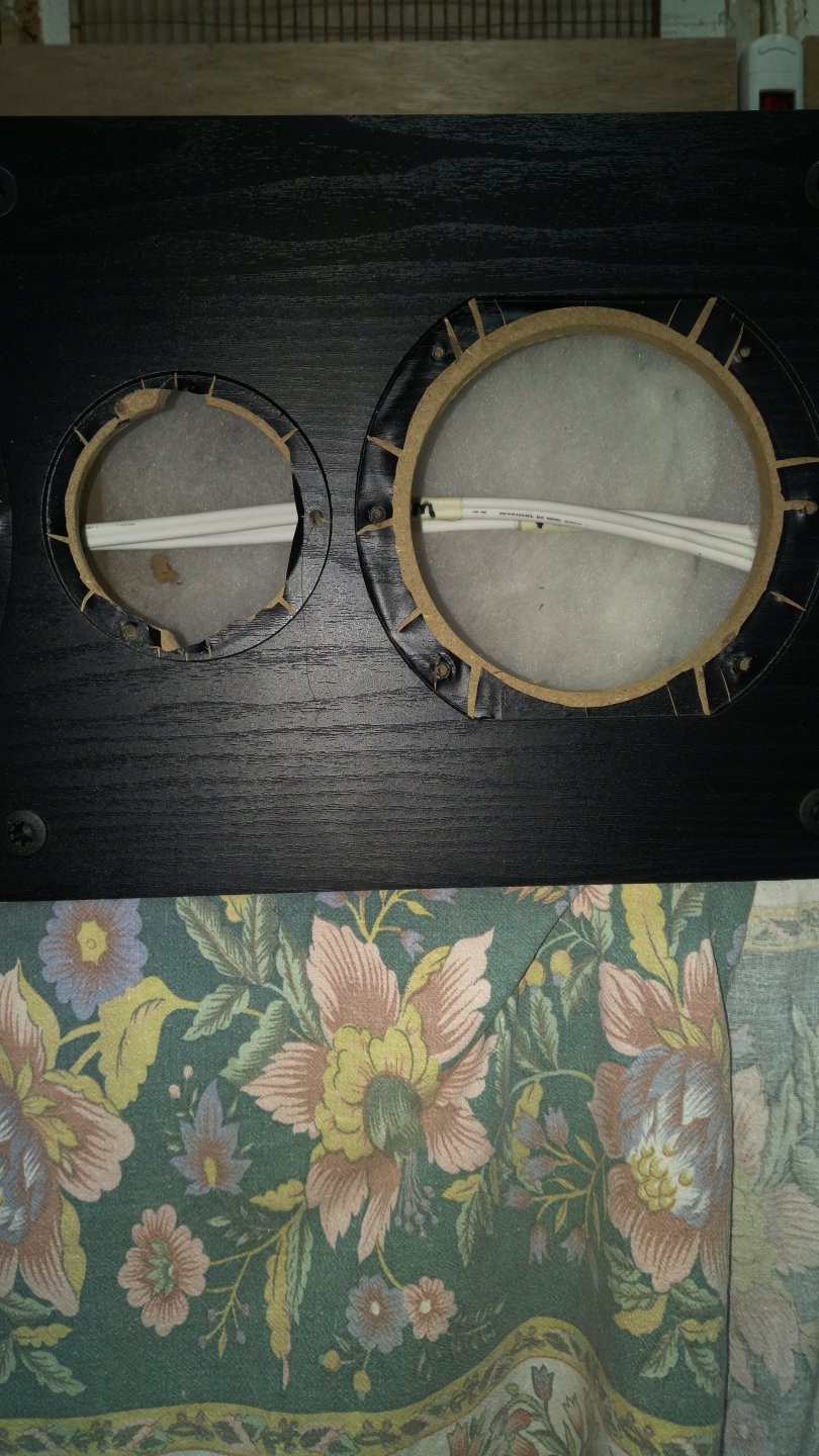

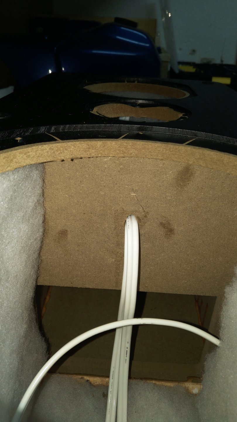

To εχεις λυμενο ακομη να παρεις μια λοξη φωτο να δουμε τα νευρα;
Εαν οχι θυμασε ποσα εχει και πως? ειναι π.χ. 3 σε ολο το μηκος και ποιανουν ολες τις πλευρες;
Το μιντ εχει δικο του διαμερισμα ή ειναι ολα μεσα baby; :D

αν δεν ξεγελα η φωτο το κενο γυρω απο τα γουφερ....παραπεμπει σε καμπινα παφυλα
τυπου μποζεντορφεν.......(παλομαι σαν ακορντεον).......
αν δεν ξεγελα η φωτο.......

Εχει 3 νευρα 1 κατω απτο γουφερ 1 στη μεση τον 2 γουφερ και 1 από πανο... το μιντ με το τουιτερ εχει δικο του διαμερισμα...

ενταξει με αυτη την φωτο δειχνει πιο συμπαθητικο

Προφανώς βγήκαν στην αρχή κάποια ηχεία με καλύτερες καμπίνες, σαν τα δικά σου, και μετά έριξαν την ποιότητα της καμπίνας για ένα ελάχιστο επιπλέον κέρδος.
Ανάγκη να φτιάξεις ολόκληρη καινούρια καμπίνα δεν υπάρχει.
Αν έχεις την διάθεση, αφαίρεσε το διακοσμητικό αυτοκόλλητο από την μπάφλα και πρόσθεσε μια επιπλέον, κολλητά πάνω στην υπάρχουσα, από MDF 22αρι.
Με 3,6 εκατοστά μπάφλας, από δύο διαφορετικού πάχους ξύλα θα είσαι μια χαρά.
Θα πρέπει να κάνεις τις τρύπες ακριβώς στα ίδια σημεία όπως και τις πατούρες τους. Αν θέλεις μπορείς να κόψεις τις παλιές στα σημεία που υπάρχουν οι πατούρες.
Το επόμενο είναι να βάλεις αποσβεστικά στα τοιχώματα της καμπίνας και αν θέλεις, κάποιες γωνιές στα σημεία επαφής των πλευρών του ηχείου.
