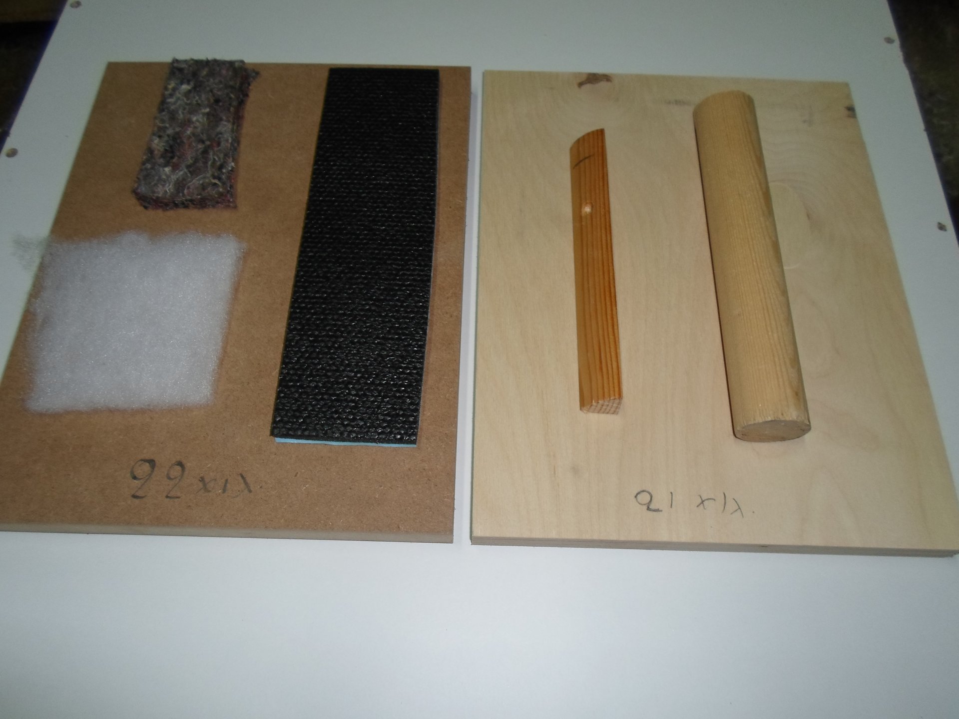

Λοιπόν παιδιά τώρα Θα σας φτιάξω... υπάρχουν αυτά τα υλικά μπόλικα μπόλικα και αυτό το χρώμα από το χτ μου.... αχ....... Που περίσσεψε και από εργαλεία τα πάντα... Σε καμιά ώρα ξεκινάνε οι δοκιμές ηχητικά αν πετύχει το cross το επόμενο βήμα είναι αυτό.... από τα υλικά καταλαβαίνετε τι θα φτιάξω εσωτερικά και εξωτερικά...
Κάθε γνωση και γνωμη δεκτη
Τώρα παιδια πυροβολείτε....:drinks::drinks::dance2::dance2::dance2::lol::lol::lol:

Ναι όντως έχω ασχοληθεί με το αυτοκίνητο έχω κάψει ηχεία έχω σκάσει πυκνωτές έχω πειραματιστεί με κούτες και πολλά-πολλά που τα κατέχε... Ξέρω με αυτά τα μεγάφωνα μην περιμένω και πολλά πολλά απλά το κάνω για να τα φτάσω στο τέρμα τους και για το χόμπι μου...υπάρχει και μία μεγάλη διαφορά ότι στα ενεργά θα δώσω κάνα χιλιάρικι τώρα δεν δίνω τίποτα γιατί τα έχω είναι η δουλειά μου αυτή... θα ασχοληθώ τρεις-τέσσερις μέρες το απογευματάκι και θα τα έχω φτιάξει και θα πω αυτό ήταν Σπύρο τα φτιαξα τούμπανο τα τερμάτισα δεν πάνε άλλο και στο χρώμα που γουστάρω έτσι για να το ευχαριστηθώ... Και θα δίνω τις γνώσεις μου με φωτογραφίες στα μέλη εδώ όσο μπορώ...

Πισσοφυλλο ειναι αυτο το μαυρο? Παντως επειδη δεν ειναι μονο το κοστος που πρεπει να ληφθει στα υποψην, το να χρησιμοποιησεις διαφορετικα μονωτικα ακριβοτερα,πυκνοτερα καταλαμβανοντας πιθανον και μεγαλυτερο ογκο δε σημαινει οτι θα εχεις καλυτερο αποτελεσμα,εαν τα λιτρα και ο συντονισμος της καμπινας ειδικα στο χωρο σου εχει δεσει ....
Το πισσοφυλλο θεωρω ως την ποιο ασφαλη λυση στα τοιχωματα της μπασοκαμπινας + φυσικα τα υπαρχον μαμισια...

Ναι πισσοφυλλο είναι... Αυτό σκέφτομαι και εγώ να βάλω πισσοφυλλο μέσα στην καμπίνα και από πάνω το μαμά το λευκό...

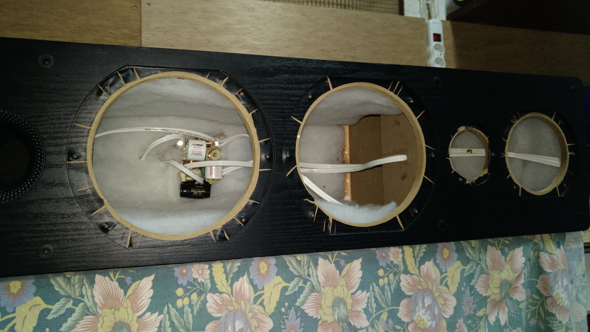

Στα δικα μου φαινεται να εχουν κολλησει (?) βιδωσει (?) δυο παχια κομματια ξυλο (?) στα δυο πλαϊνα , πρεπει να κανει δουλεια μου φαινεται.

Παιδιά οι δοκιμές έγιναν:):):)
Το ηχείο είναι αλλού εγινε απίστευτα κλάσεις ανώτερο κατά πολύ...:dance2::dance2::dance2:
Πεντακάθαρος ποιοτικός λεπτομερής τι να πω... άλλο να σας το λέω και άλλο να το ακούτε... Έχω μείνει άφωνος...
