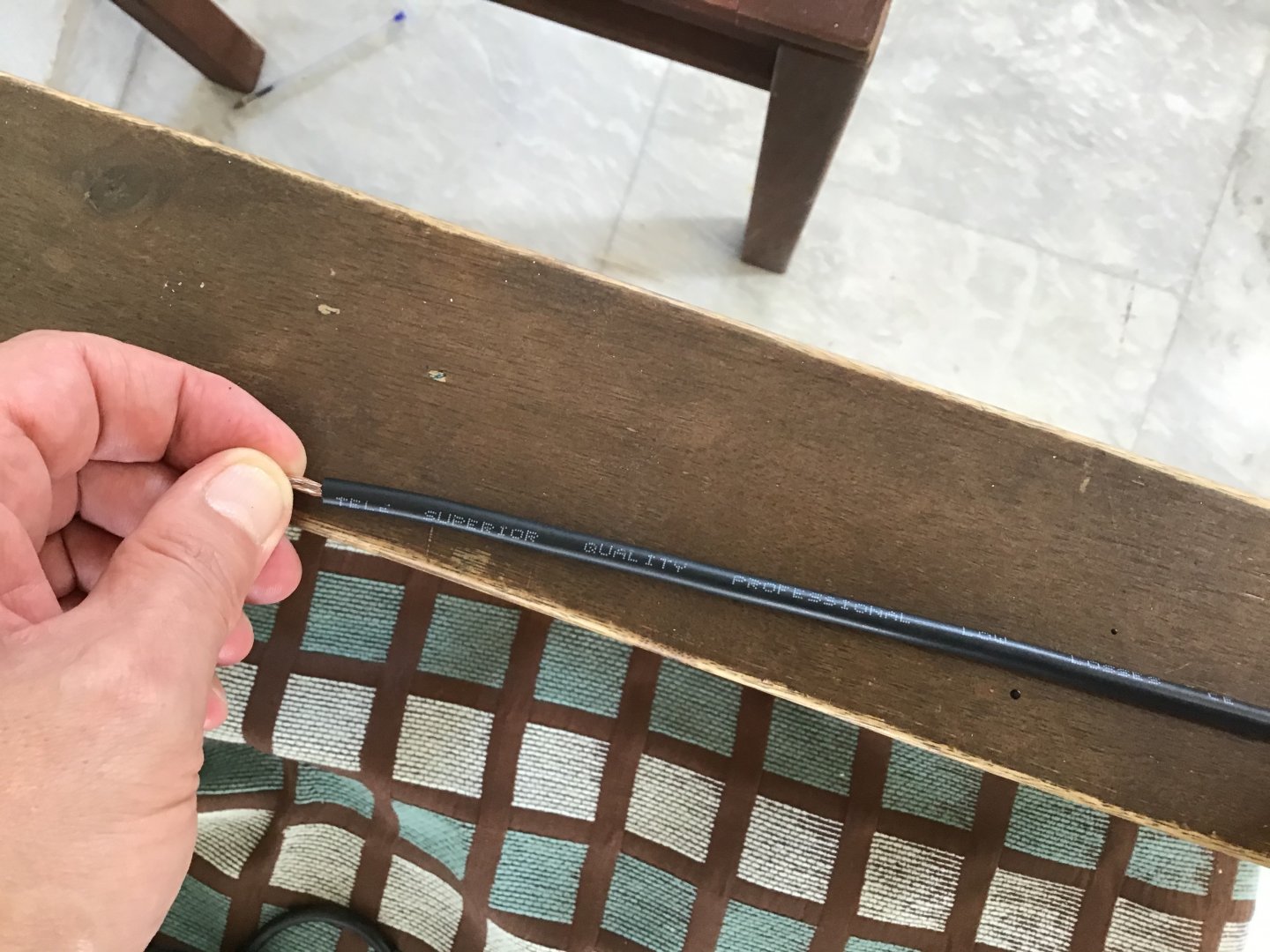

Και που λέτε εκεί που έκανα έρευνα αγοράς για μετατροπή rca σε xlr γιατί μου την έσπαγε το φύσημα των focal ,προπάντων όταν είχα τα sub σε λειτουργια ,λέω δεν βάζω ένα interconnect της audioquest που είχα παλιά για σύνδεση ενισχυτή-προενισχυτή να δοκιμάσω;
Φέρνω το ένα ηχείο κοντά στο 1 μέτρο,δοκιμάζω και φύσημα γιόκ . Τελείως ανεπαισθητο.
Ψάχνω net το ίδιο σε 5μετρο έκανε 50-60 ευρώ το ένα.
Παω στο ηλεκτρολογάδικο για άσχετο πράμα και εξηγώ στον μάστορα και αυτό το πρόβλημα . Μου έδωσε τσάμπα το παρακάτω,ούτε ένα ευρώ το μέτρο
Πλήρωσα μόνο τις μπόρνες.
Φύσημα τίποτις. Όπως το audioqest.
Ρε γαμώτο μας κοροϊδεύουν ;
Φυσικά.
Όλο το καλωδιομανι του Χάι Εντ είναι φίδια ολκής.
Μια σωστή θωράκιση στο απλό ιντερκονεκτ, αρκεί για τέτοια θέματα.

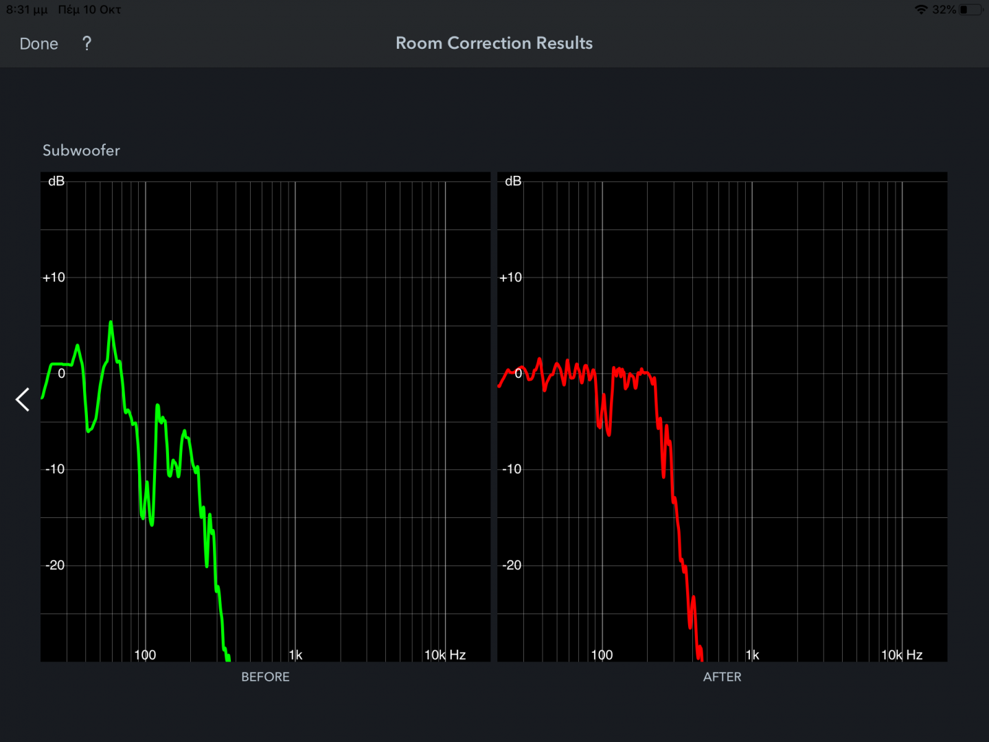

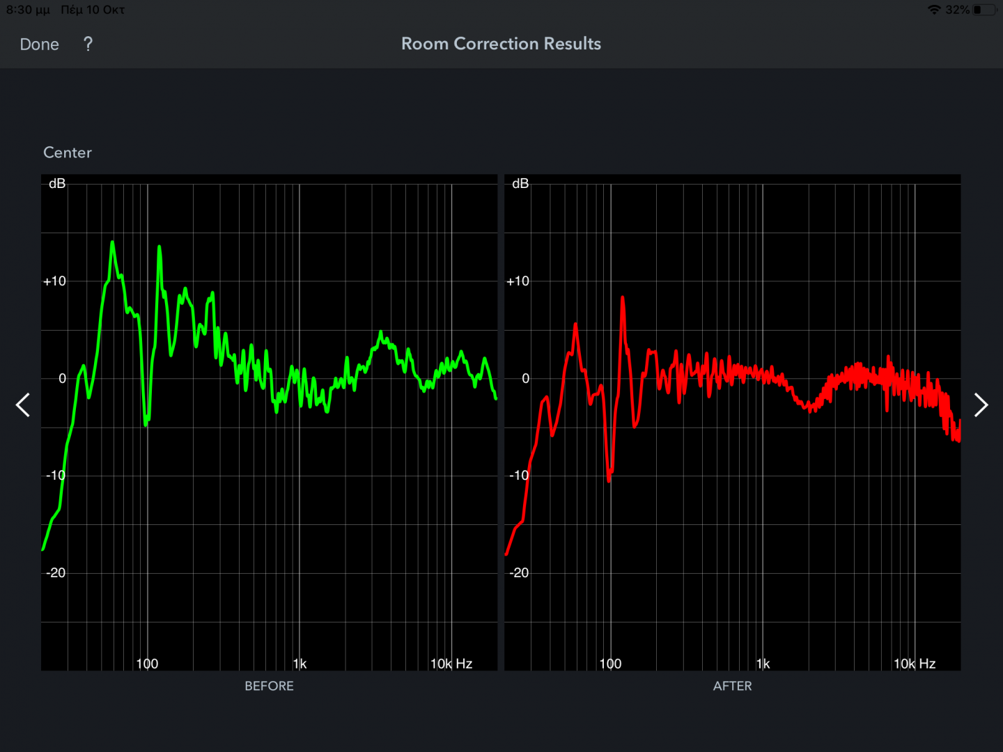

Μέχρι εδώ έφθασα μόνος μου.
Άμα σκεπάσω το τζάκι με κουβέρτα αλλάζει το sub προς το καλύτερο.
Προς το παρόν είμαι ικανοποιημένος.
Όταν αντικαταστήσω όλα τα ηχεία με ενεργά θα φωνάξω μάστορα να μου τα ισοσταθμίσει σωστα.

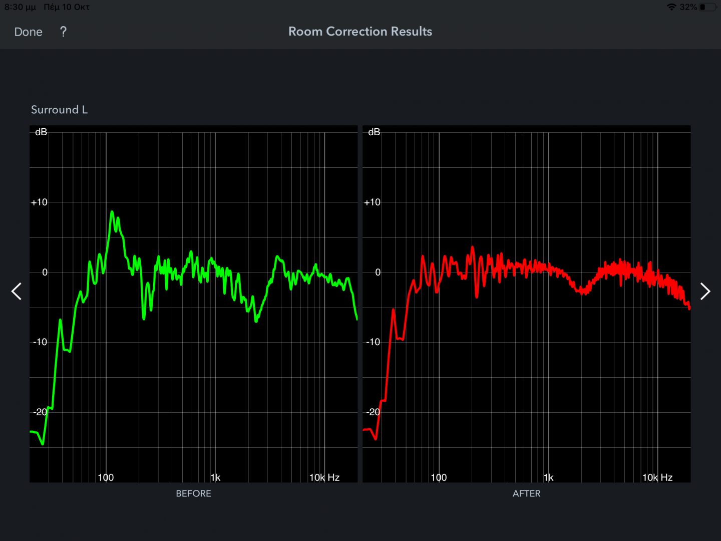

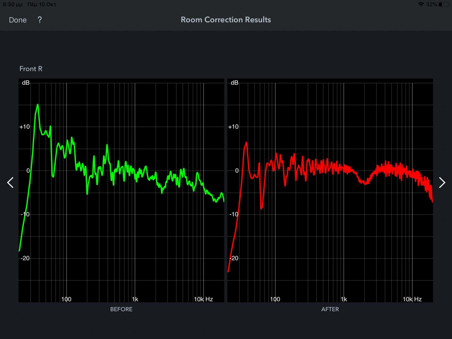

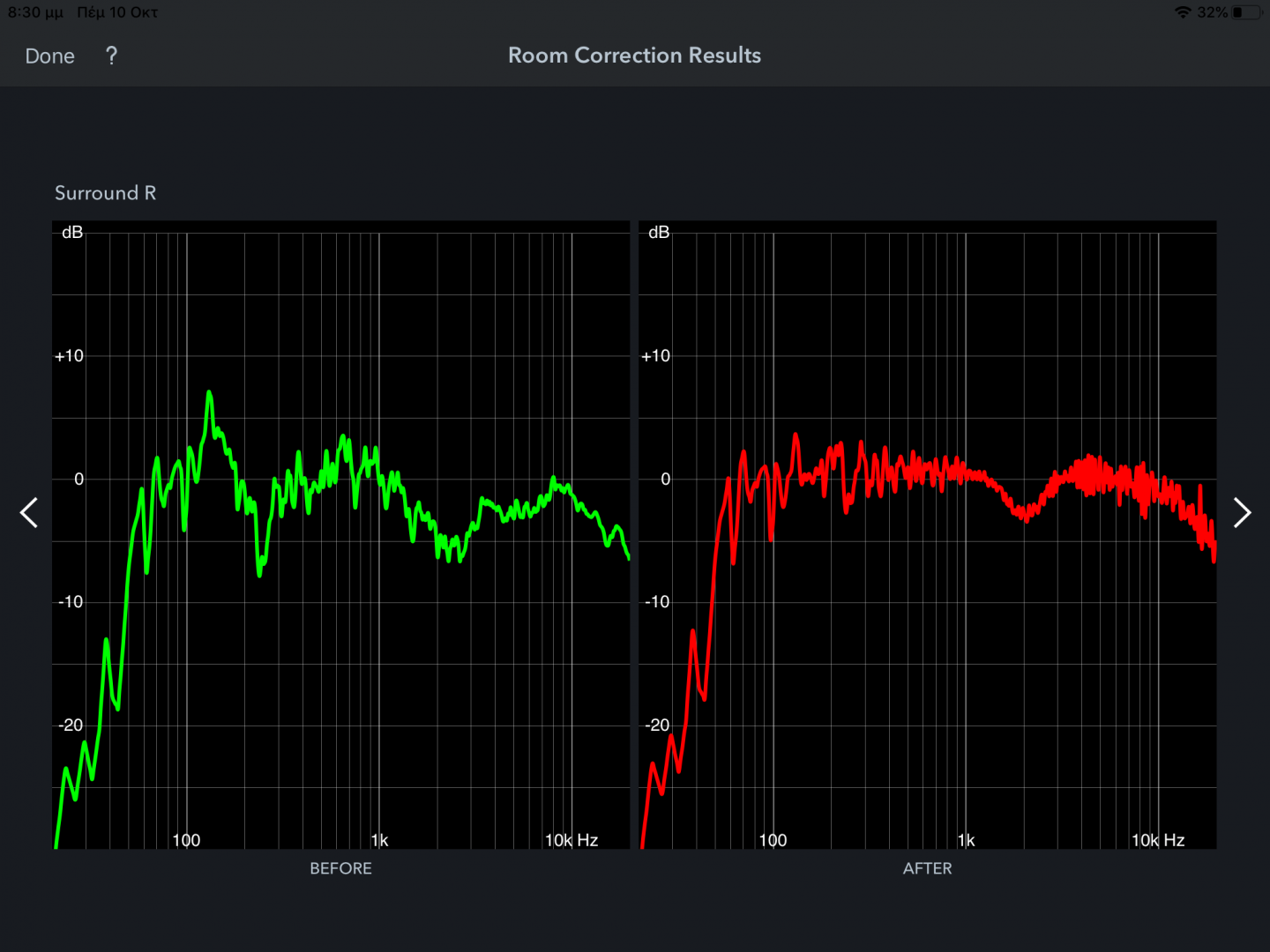

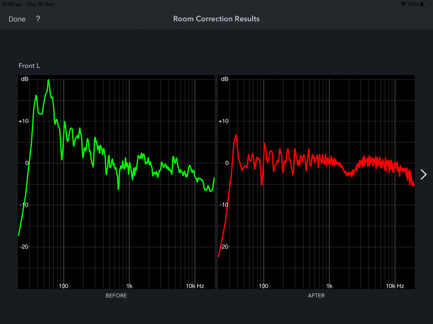

Δε θέλω να στο χαλάσω αλλά το κόκκινο που βλέπεις δεν είναι το πραγματικό αποτέλεσμα αλλά το πώς θα γινόταν θεωρητικά σε σωστό χώρο βάση του target curve που έχεις φτιάξει.
Από την άλλη το πράσινο είναι η πραγματική απόκριση πριν το eq. Οπότε με αλλαγές που θα κάνεις προσπάθησε να βελτιώσεις αυτό ωστε να χρειάζεται να γίνει λιγότερη διόρθωσή.

Κάτσε για να καταλάβω.
Υποτίθεται ότι ο ενισχυτής κάνει ισοστάθμιση.
Σου μετράει τον χώρο (πράσινο) και στον ισοσταθμίζει (κόκκινο) κάνοντας το upload.
Έτσι λέει το manual και έτσι διαβάζω παντού
Το πόσο σωστά το κάνει ένα πρόγραμμα σαν το audyssey είναι άλλη ιστορία.
Έχω καταλάβει κάτι λάθος;
Το κόκκινο ναι είναι μετά την ισοστάθμιση ένα αποτέλεσμα που προκύπτει από αλγόριθμους.
Είδε το πράσινο, του έφτιαξες μια καμπύλη με το app να πατήσει και σου βγάζει πώς θα ήταν το αποτέλεσμα βάση της καμπύλης.
Πρόσεξε κάτι βασικό.
Αυτό που φτιάχνεις με το app δεν είναι eq αν συχνότητα αλλά ένα tsrget curve.
Δλδ αυτό ότι βλέπει πάνω από τη κόκκινη γραμμή προσπαθεί να το κόψει και ότι είναι από κάτω να το ενισχύσει.
Γι'αυτό προσπάθησε να την διαμορφώνεις από το 0 και κάτω ώστε να μη χρειάζεται να προσθέσει db στις κοιλάδες αλλά να αφαιρέσει κορυφές.
...για το ιδιο πραγμα δεν μιλαμε? Το eq κοβει και ανεβαζει συχνοτητες ωστε να "ισοσταθμιστουν " βαση του επιθυμητου σου στοχου - target curve - . Μπερδευτηκα και εγω .
813
1.789
Φαντάζομαι πως εννοεί ότι το κόκκινο είναι η υπολογισμένη απόκριση βάση αλγορίθμων. Το πραγματικό αποτέλεσμα συνήθως διαφέρει (λίγο η πολύ) και πρέπει να το μετρήσεις για να το δεις.
4.569
7.891
γράφω ότι δεν είναι eq ανά συχνότητα. δλδ αν δεις ένα πρόβλημα στα 200hz δε πας να βάλεις μια τελεία στο πρόγραμμα ότι θα δώσεις ή θα αφαιρέσεις 4db πχ μόνο εκεί. Όπως κάνεις με ένα απλό eq 10 συχνοτήτων. η Τελεία που θα βάλεις στους 200 θα επηρεάσει μεγάλο εύρος ή και ολόκληρο το διάγραμμα.
δοκίμασε να βάλεις πχ μια τελεία στα 20000 -4db και δες τη θα σου δείξει σαν αποτέλεσμα (κόκκινο) και θα καταλάβεις.
ενώ εσύ αφαιρείς 4db στα 20khz η καμπύλη γίνεται κατηφορική με αποτέλεσμα να σου τσιτώνει τα χαμηλά.

Πάντως το κόκκινο αλλάζει αν μετακινήσεις έπιπλα,γωνία στα ηχεία,σκεπάσω το τζάκι,ανοίξω -κλείσω την μπαλκονόπορτα.
Αυτό που πόσταρα είναι ότι καλύτερο κατάφερα μόνος μου,και στο διάγραμμα και στο τι ακούω ,χωρίς να κάνω άνω κάτω το σαλονάκι
4.569
7.891

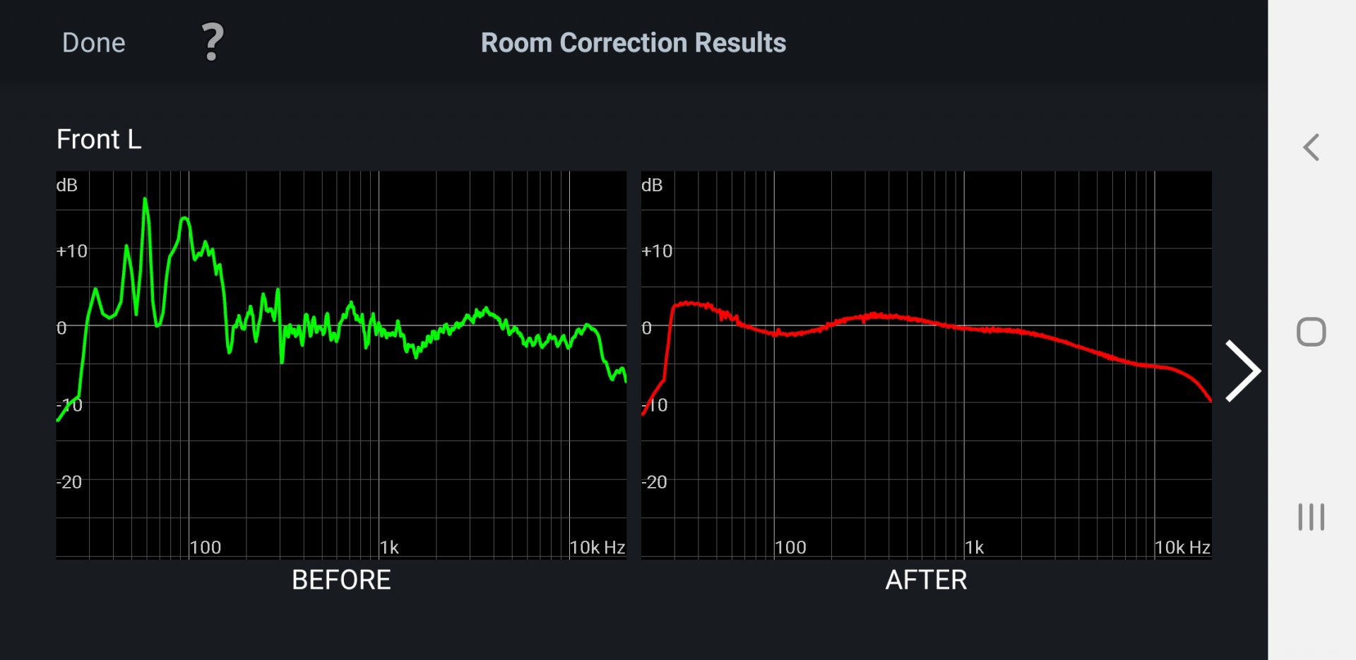

Για να βγάλω αυτό το αποτέλεσμα
Χρειάστηκε να κάνω αυτές τις ρυθμίσεις
Και το audyssey έδειχνε αυτό
