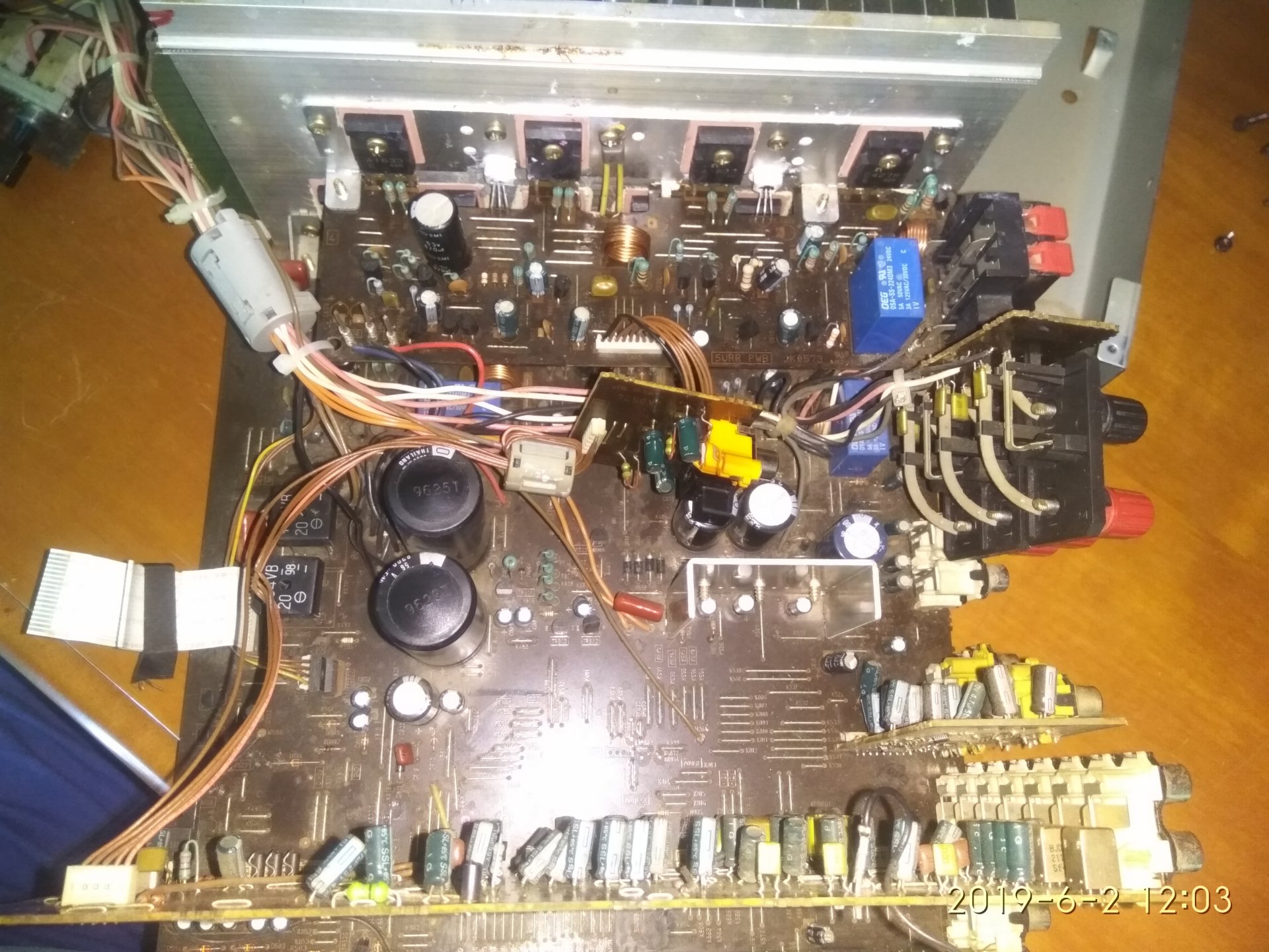

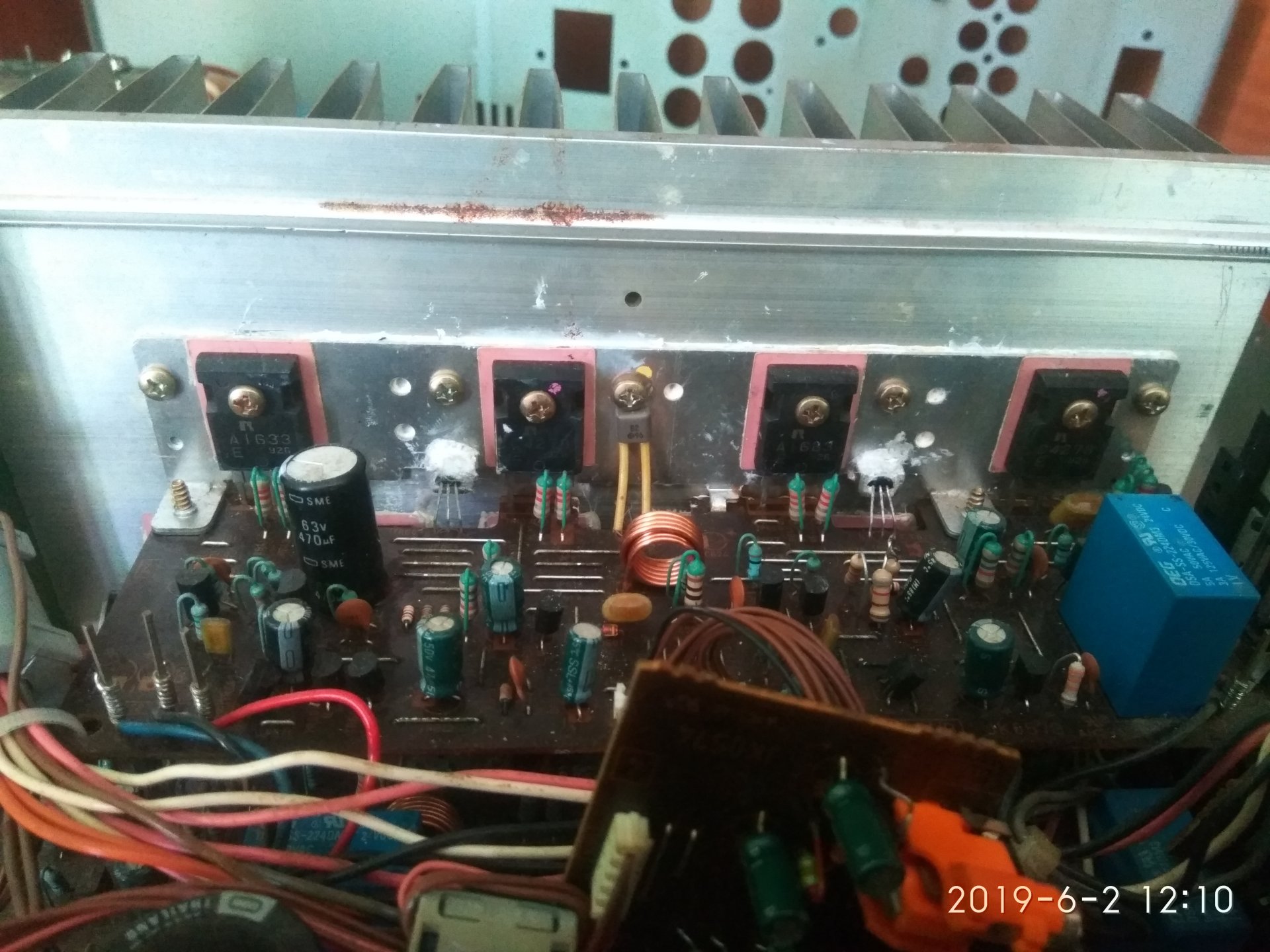

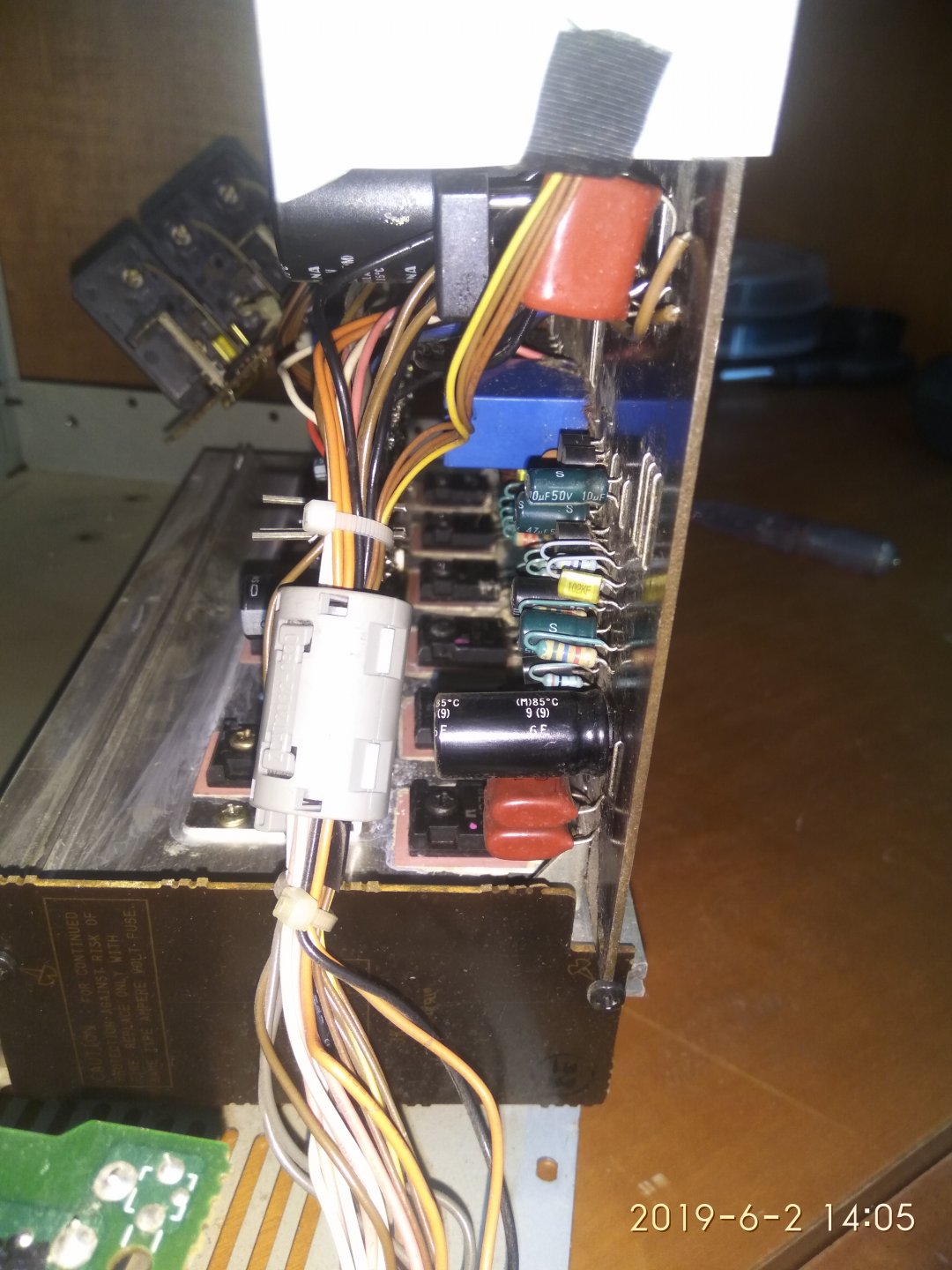

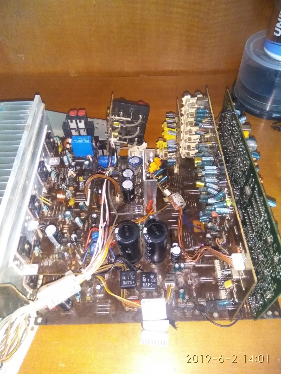

Καλημέρα!! Εκτός από τους πηκνωτες ησχειος που είναι 8200 mf 63v , έχει ο ενησχητης μου κοντά στης δύο σειρές από τα τρανζίστορ και δύο πηκνωτες 470mf 63v ,συν άλλους τρείς μπορεί κάποιος να μου πει ποιους πυκνωτές νααφήσω στα ίδια χαρακτηριστικά, και ποιους να να τους αλαξω με κάτι καλύτερο?
300
88
Καλημέρα!! Εκτός από τους πηκνωτες ησχειος που είναι 8200 mf 63v , έχει ο ενησχητης μου κοντά στης δύο σειρές από τα τρανζίστορ και δύο πηκνωτες 470mf 56v ,συν άλλους τρείς μπορεί κάποιος να μου πει ποιους πυκνωτές νααφήσω στα ίδια χαρακτηριστικά, και ποιους να να τους αλαξω με κάτι καλύτερο?
Τους μεγάλους θα τους αλαξω με 15000uf 63. Τους άλλους να τους αλαξω με ηδειους ? Ή μπορούν και αυτοί να ξεφύγουν λίγο από τα εργοστασιακά τους χαρακτήριστηκα?
