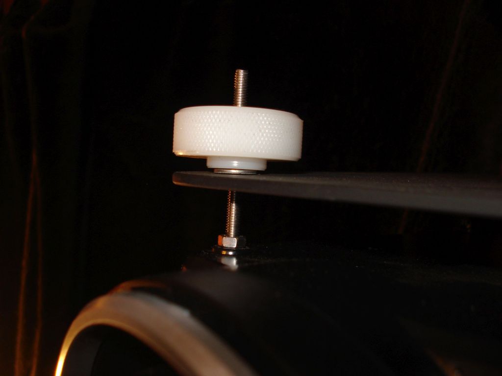

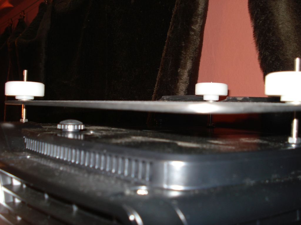

Να σας δείξω και τα "ροδάκια" που έφτιαξα για να μπορώ να τον ευθυγραμμίζω από την βάση.
Βιδώνοντας ή ξεβιδώνοντάς τα, μπορώ να τον φέρω εντελώς σωστά γεωμετρικά.
Και η κάθε βίδα έχει εύρος τουλάχιστον 1,5 πόντο πάνω και κάτω για να είναι σίγουρο ότι θα φτάσει το σπείρωμα για να ταιριάξει στην σωστή θέση.
Ο προβολέας μπορεί να παίρνει κλίση δεξιά αριστερά και μπρος πίσω, ώστε να γεμίσει την οθόνη ακριβώς μέχρι χιλιοστό και χωρίς να παρουσιάζει πουθενά τραπέζιο, ούτε χιλιοστό.

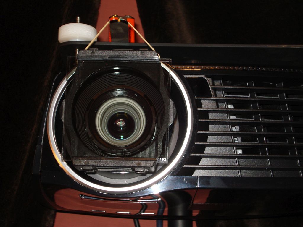

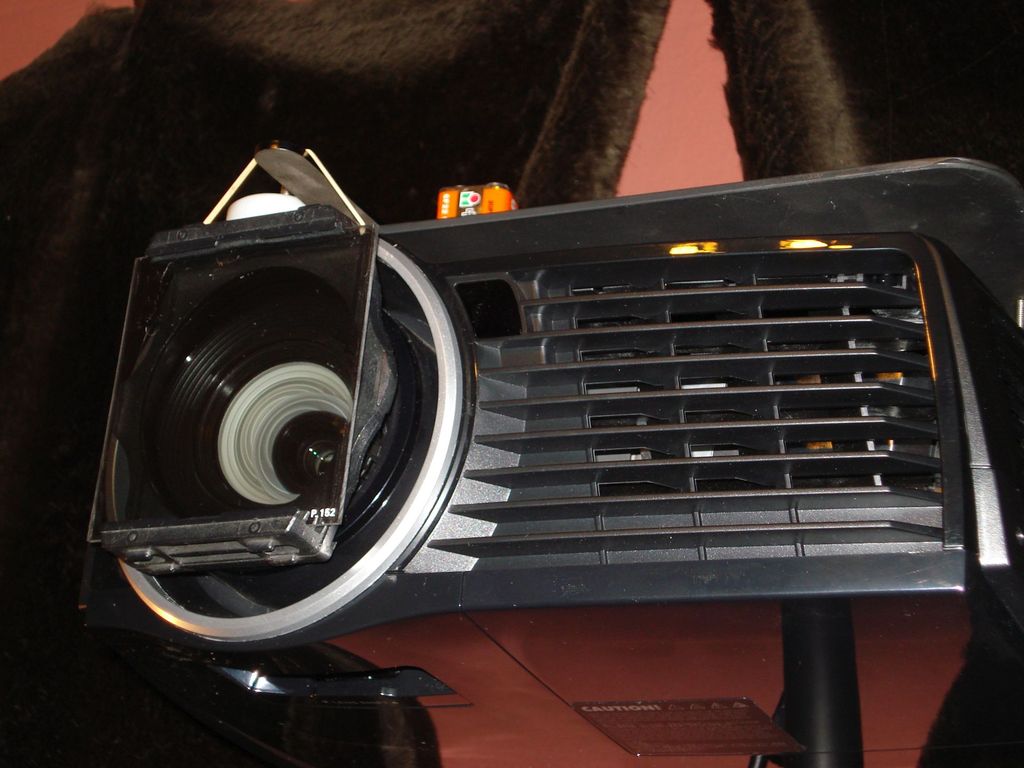

Να και ο τρόπος που πρόχειρα είχα στηρίξει τα φίλτρα nd.
Κρεμασμένο το φίλτρο μαζί με την βάση του από ένα λαστιχάκι με μια λάμα και βαρίδιο μια μπαταρία.
Η δουλειά όμως έγινε τέλεια για μια απλή δοκιμή.
Αν μας ταίριαζε θα έφτιαχνα κάποιο πλαστικό δαχτυλίδι στον τόρνο και θα το εφάρμοζα ακριβώς, αλλά τελικά δεν χρειάστηκε.
Το αλλαχτήρι το στερέωσε με bluetack.
