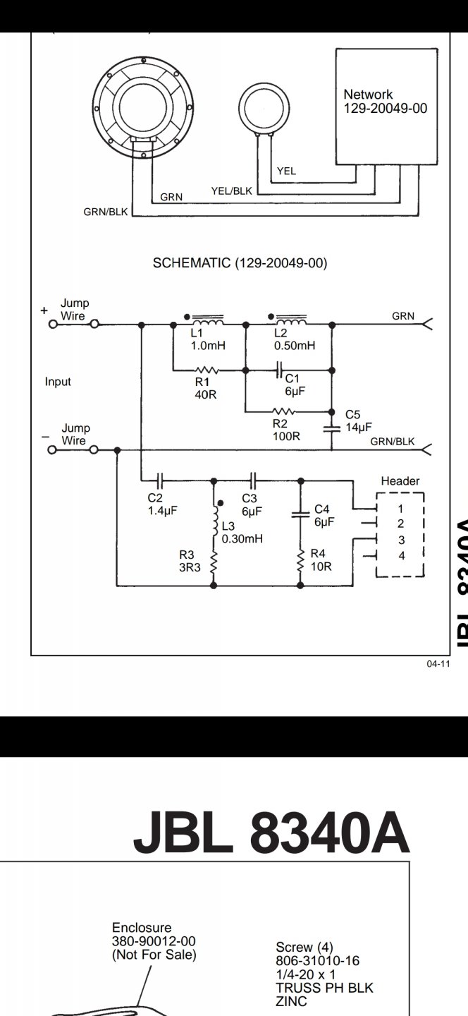

http://www.jblproservice.com/pdf/Theatre Series/8340A.pdf

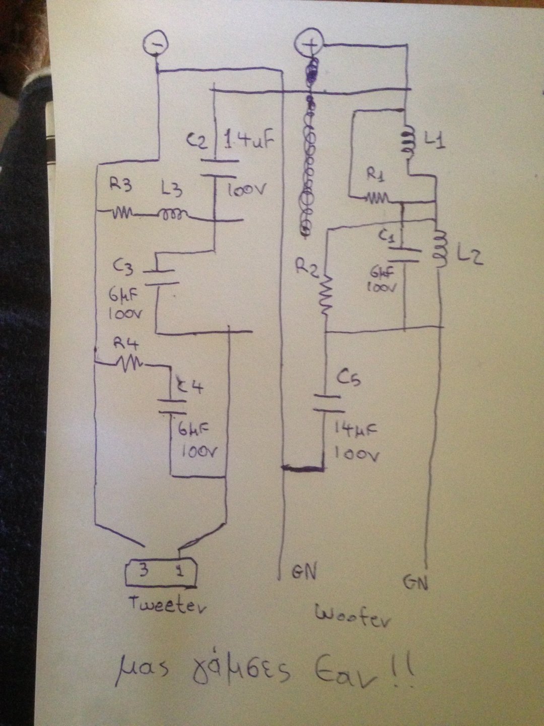

δηλωνω μπερδεμενος
ο μκτ ειναι παρεα με ενα πηνειο με πυρηνα αισθητα μεγαλυτερο ολων κατι που θα τον τοποθετουσε στο woofer
τα δυο ζευγη πυκνωτων συνοδευουν ενα πηνειο αερος και ενα πυρηνα
οι δυο αντιστασεις να μας φτιαξουν μια εξασθενηση, οι αλλες 3 ; ειναι και μακρυα τοποθετημενες
να εχει αραγες rlc ; 4ης ταξης στο woofer ;
σατανικα πραμματα συμβαινουν, σχεδιαγραμμα η φωτογραφια απο πισω

3ης ταξης με notch στο τουιτυ και 3ης βαθυφωνον (με notch?)

περιεχομενο υψηλοτεων συχνοτητων μπορει να εμφανιστει εξασθενημενο μεσω των r1/c1
τυπικα σε ενα κλασσικο 4ης ταξης θα περιμενες τον c1 να συνδεεται απευθειας στο (-)
επιπλεον το δευτερο πηνειο παρακαμπτεται τοσο απο τον c1 οσο και απο την r2 .
συνεπως δε θα περιμενα μια 24db/oct κλιση στην εξοδο του κυκλωματως , μπορει να κανω και λαθος , προφανως σε ενα προγραμμα εξωμοιωσης θα βγει ταμαμ καρφι η αποκριση και αν ειχαμε και τα χαρακτηριστικα του βαθυφωνου θα εβγαινε η συνολικη

View attachment 131393 3ης είναι τελικά..

Το κροσόβερ είναι παράλληλο,τρίτης ηλεκτρικής τάξης στο τουήτερ (και μάλλον τέταρτης ακουστικής) με δικτύωμα αντιστάθμισης,που κατεβάζει την έξοδο του μεγαφώνου στις υψηλές.Το σχεδιάγραμμα του κλάδου χαμηλών θέλει ρετούς για να βγει σωστό συμπέρασμα.Οπωσδήποτε οι εν σειρά με το σήμα πυκνωτές να γίνουν MKP,οι υπόλοιποι ΜΚΤ.Για αυτούς των 14 μF δες και εδώ:http://www.metroaudiosystems.gr/products/accessories/capacitor/pa-13-00μf-250v-scr-detail

Το κροσόβερ του γούφερ είναι τοπολογίας 4ης τάξης,μείον ένα πυκνωτή.Είναι ίδιο με το κροσόβερ του JR149 (μείον τον πυκνωτή που λέγαμε),που σχεδιάστηκε από τον Τζιμ Ρότζερς πίσω στο μακρυνό 1977,για να οδηγήσει το Β110.
Ο πυκνωτής 2,2μF είναι ο "αφαιρεθείς".

Το κροσόβερ στον κλάδο του woofer είναι δεύτερης τάξης συν το notch για μείωση στάθμης σε συγκεκριμένο σημείο του φάσματος.
Σε καμία περίπτωση δεν πειράζεις τον 14 μF στο woofer και τον 6 μF στο notch.
Ιδίως στο notch θα αλλάξεις το εύρος του με διαφορετικής ποιότητας πυκνωτή. Με αλλαγή του 14 μF στον κλάδο του woofer θα γίνει εντονότερη η κλίση αποκοπής και θα μειωθεί η στάθμη γύρω από την συχνότητα κρος.
