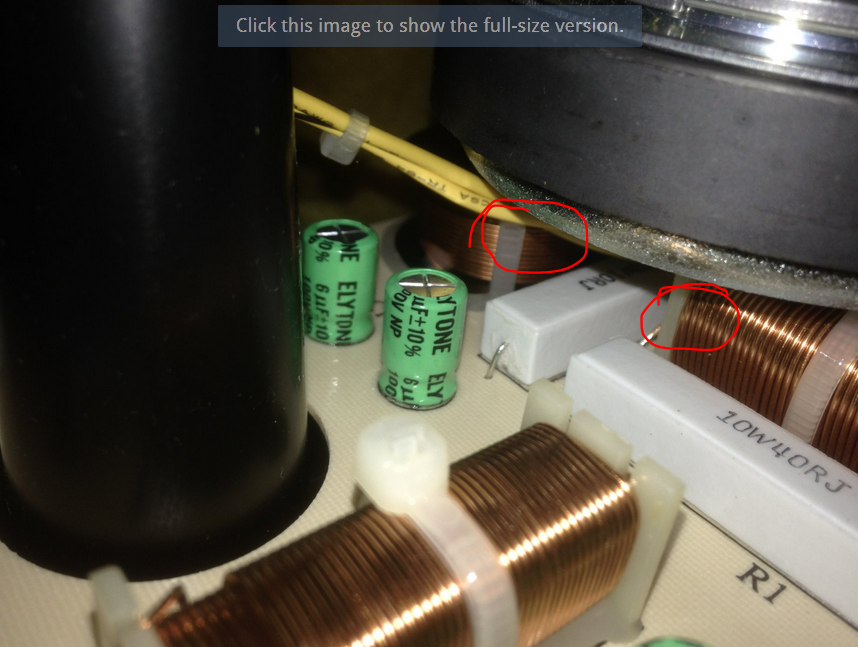

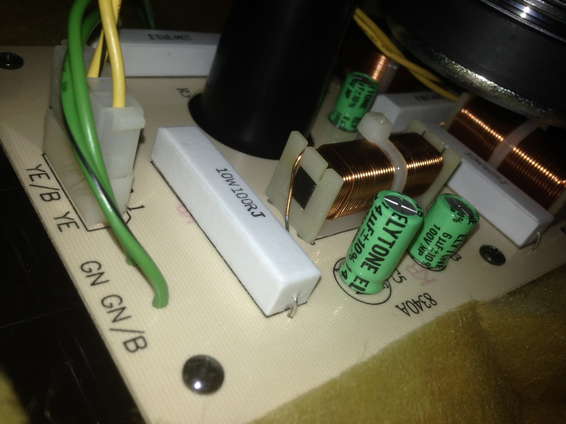

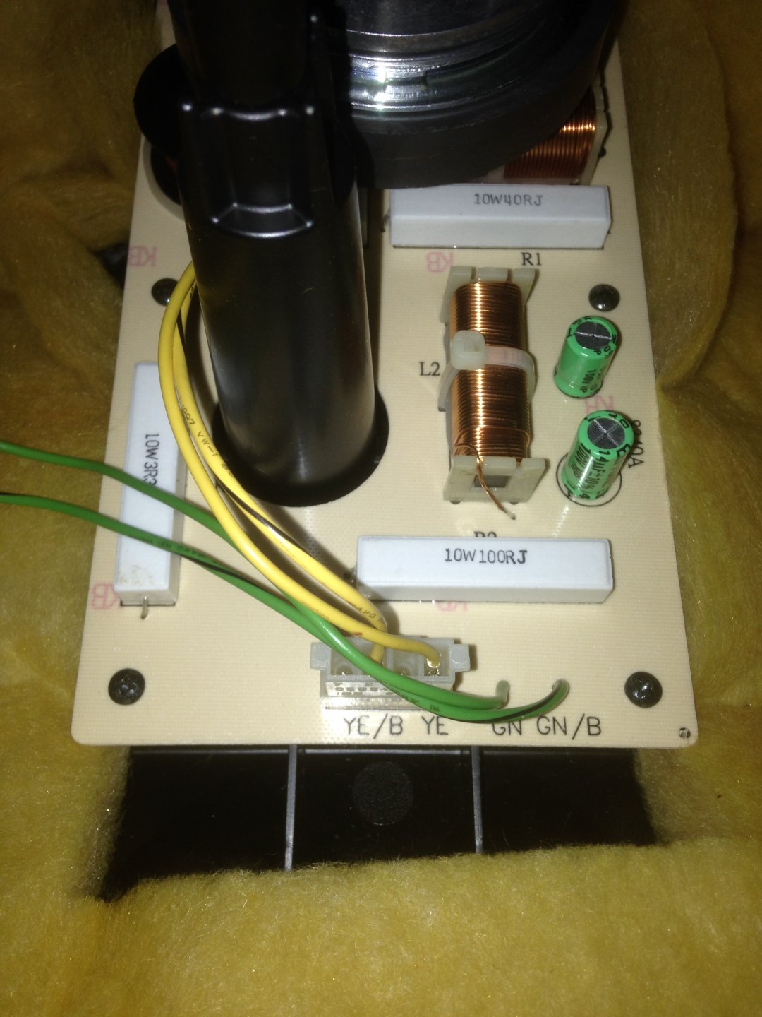

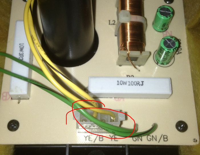

[DOUBLEPOST=1562088937][/DOUBLEPOST] View attachment 131335 View attachment 131336 View attachment 131337 View attachment 131338
Η σημαντικότερη αναβάθμιση που πρέπει να γίνει σε αυτό το cross, είναι να απομακρυνθούν τα δύο πηνία από το μαγνητικό πεδίο του woofer.
Επίσης καταργείς το συνδετικό βύσμα (molex) και κολλάς τα καλώδια κατευθείαν πάνω στην πλακέτα. Αν τα καλώδια είναι χαλκός θα κράταγα αυτά που πάνε στο tweeter. Αν είναι αλουμίνιο θα τα άλλαζα όλα.
δεν ξέρω αν παίζει τόσο σημαντικό ρόλο ως προς την διαφορά του πεδίου(που σίγουρα θα υπάρχει) συγκριτικά με του γούφερ( που βρίσκεται πιο κάτω).... αλλά ο συγκεκριμένος μαγνήτης είναι από την κόρνα....
αλλά και πάλι...δεν έχει χώρο το ηχείο για μετακομίσεις8-)
με τα καλώδια κάτι μπορεί να γίνει..:)
Υ.Γ. Το όποιο μαγνητικό πεδίο σε εκείνο το σημείο τι προβλήματα δημιουργεί?
Η τιμή των πηνίων μεταβάλετε από τα μαγνητικά πεδία.
Στην περίπτωσή σου σημαίνει ότι το σημείο κρος του tweeter θα μεταβάλετε αντίστοιχα με την μεταβολή της τιμής των πηνίων.
Επιπλέον τα πηνία παρουσιάζουν το φαινόμενο του crosstalk. Δηλαδή την μεταφορά ενέργειας από το ένα πηνίο στο άλλο όταν τα μαγνητικά τους πεδία είναι συμφασικά. Στην περίπτωσή σου το πηνίο του tweeter είναι πολύ κοντά στα δύο πηνία της πλακέτας και μπορεί να επηρεάζεται από τα μαγνητικά τους πεδία.
Σε κάθε περίπτωση είναι πάγια τακτική τα πηνία να είναι μακριά από μαγνητικά πεδία και με συστροφή 90° μεταξύ τους, προς αποφυγή crosstalk.

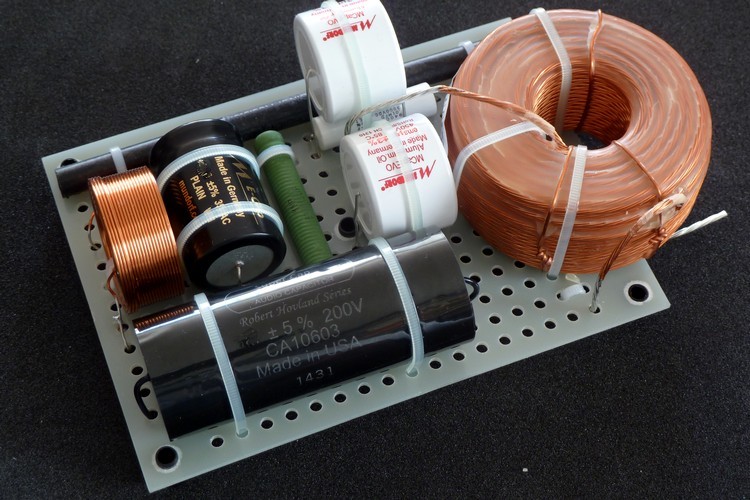

Μπορεί να με ξεγελά η φωτογραφία, αλλά νομίζω ότι η πλακέτα σου θα μπορούσε να γίνει πολύ μικρότερη αν την έφτιαχνες point to point σε μια διάτρητη πλακέτα, ή σε ένα ξύλο.
σε ευχαριστώ...ωραία ιδέα έδωσες...μόνο που η αλλαγή πλακέτας κρος θα είχε νόημα μόνο αν μπορούσα να αντικαταστήσω τα υλικά τις... χωρίς εκ νέου σχεδίαση όλου του κρος,μετρήσεις,δοκιμές κλπ κλπ...
γιατί απ όσο κατάλαβα από αυτά που είπε ο @PeterMeni ούτε πυκνωτή ίδιων τιμών μπορώ να αλλάξω χωρίς να επιφέρω αλλαγές στην ηχητική ισορροπία του ηχείου
