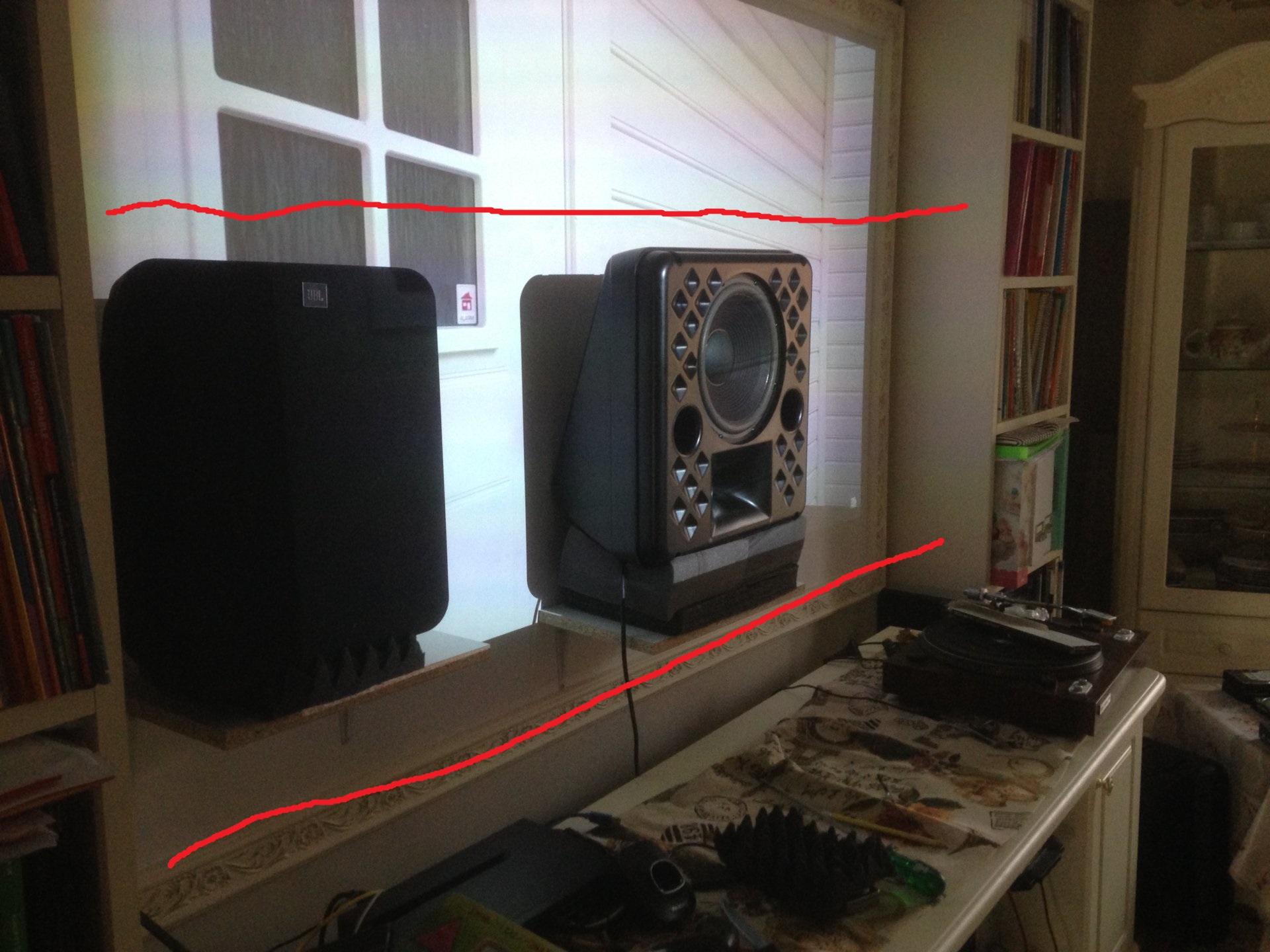

Τι εννοείς καλούπωμα?
Εκτός από την μπάφλα του ηχείου και η καμπίνα από πλαστικό δεν είναι?
ναι όλο πλαστικό είναι το ηχείο
εννοώ ότι τα 3 8340 θα τοποθετηθούν και θα πιαστούν με αφρό ελεγχόμενης διαστολής (για να μην το παραμορφώσει από το σφίξιμο-πίεση του αφρού) στον τοίχο στην ευθεία με την μπάφλα του....
εντοιχισμένο δηλαδή
και το υπόλοιπο κενό του χώρου θα γεμίσει με πετροβάμβακα 30 κιλών

εμενα παλι με προβληματιζει το γεγονος οτι τα ηχεια ειναι πολυ κοντα το ενα με το αλλο. δε ξερω τι ειδους διαχωρισμο LCR θα αισθανθεις.:O_o:
τελικα ποσες ιντσες θα ανοιξεις στο τελος;
41.443
83.715
ίντσες μου φαίνεται κοντά στις 80+ βγαίνουν...αλλά αυτό μπορεί να αλλάξει γιατί το ζουμ του σημερινού προβολιού είναι 1.2x
σίγουρα αν τα έβαζα εκτός οθόνης να είχα περισσότερο φίλινγκ ως προς τον ηχητικό όγκο που θα ένιωθα στις ταινίες
+ ίσες αποστάσεις από τη θέση ακρόασης L-R και κεντρικού
αλλά πίστεψέ με ο ήχος είναι ήδη μεγάλος ακόμα και στις άκρες του καναπέ...δεν ''κόβεται'' η διασπορά...αλλά ξεχειλίζει :)
