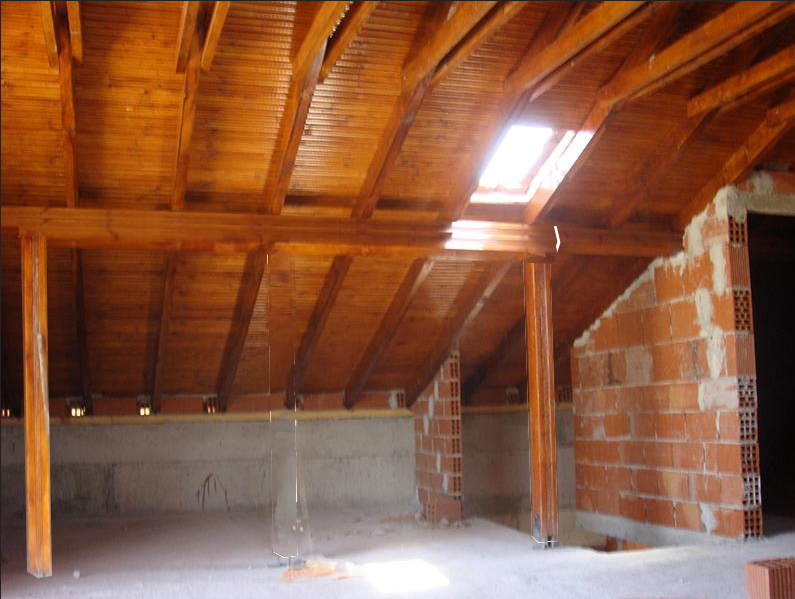

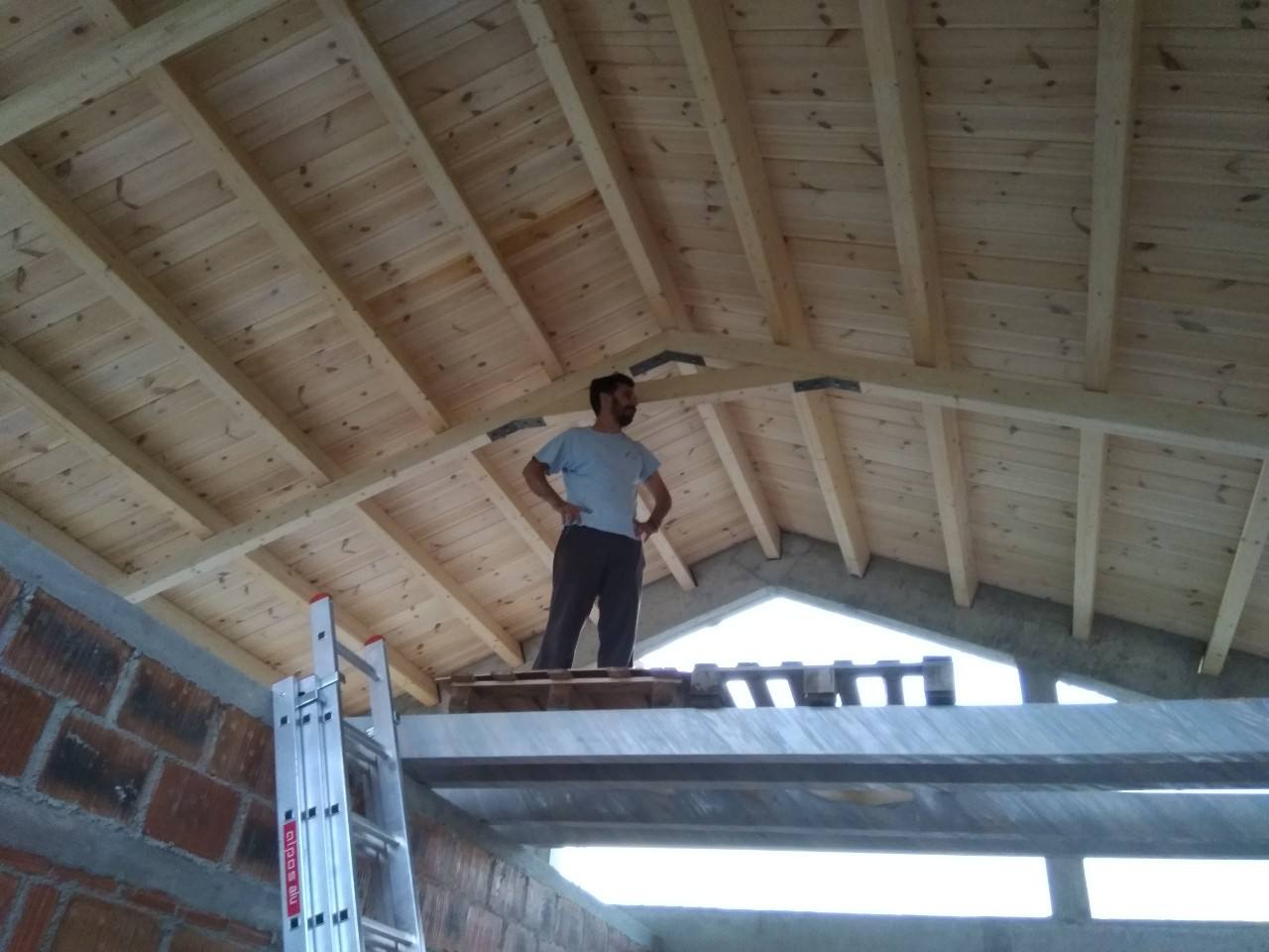

Αν θες ύψος και ανύπαρκτες κολώνε αυτή είναι η λύση
View attachment 238495 View attachment 238496 View attachment 238497 View attachment 238498

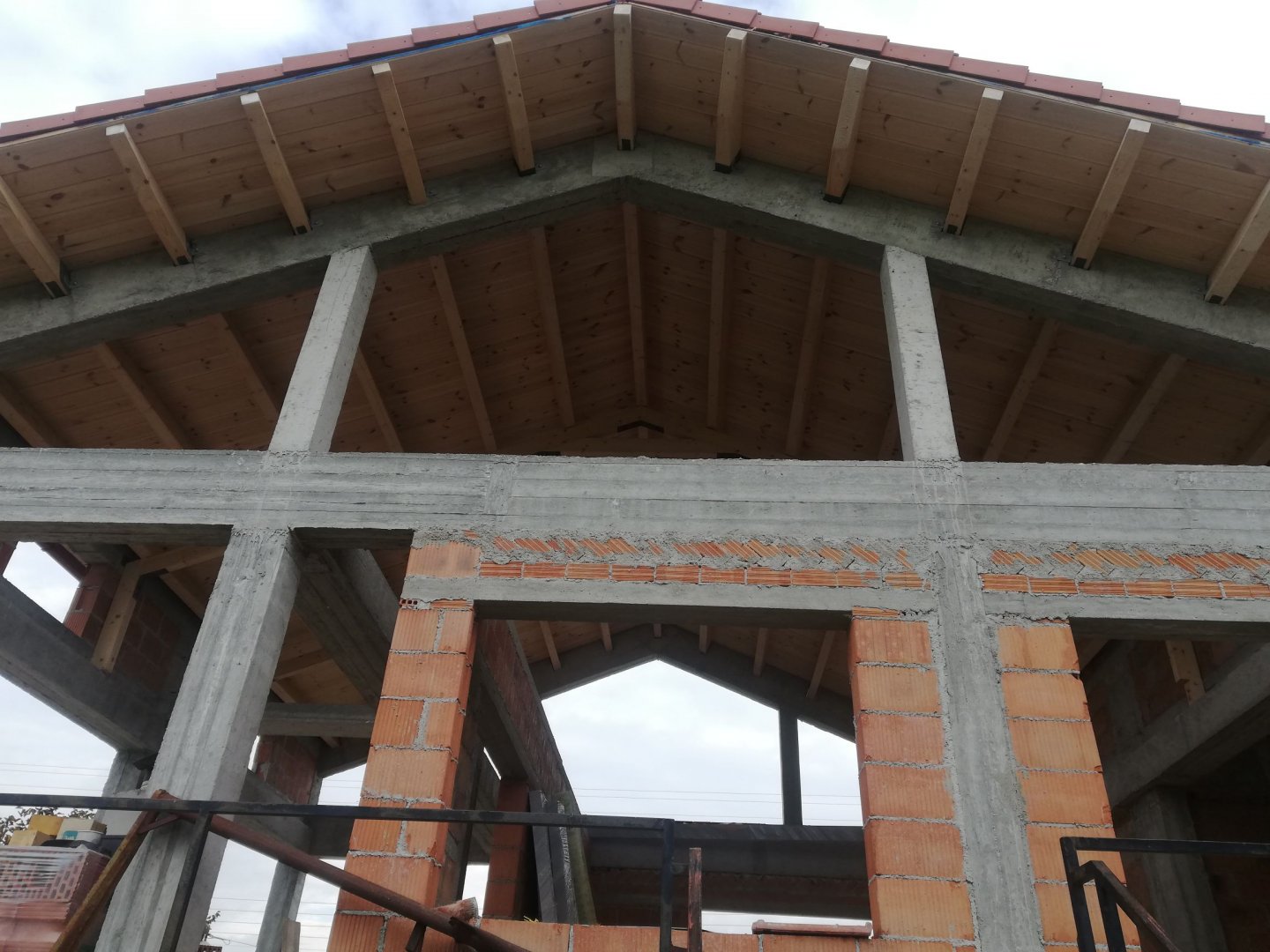

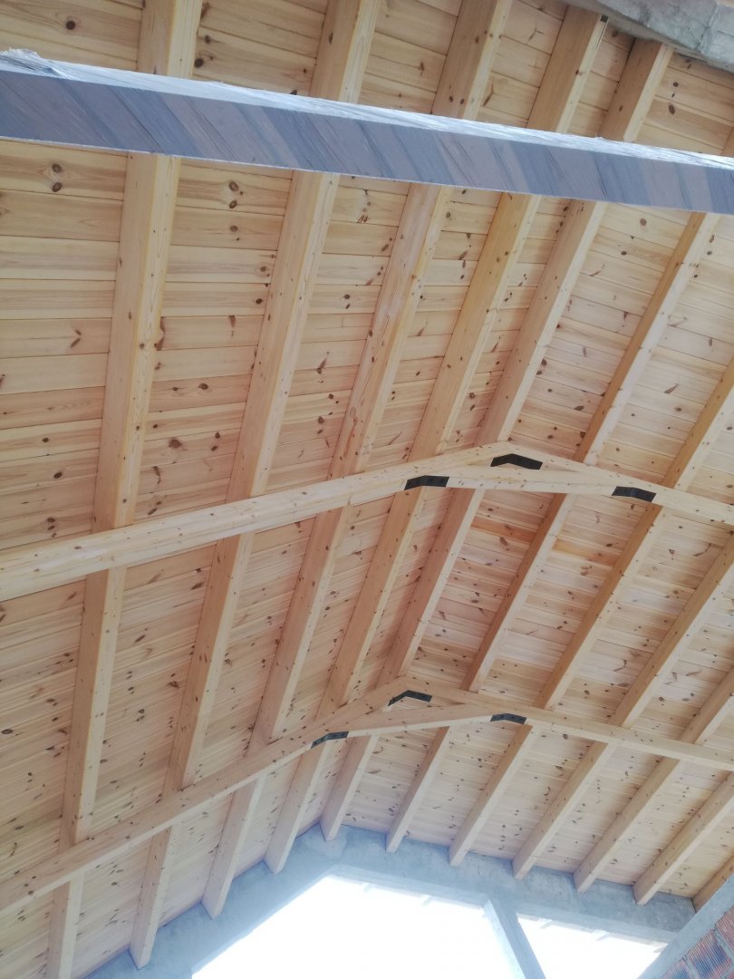

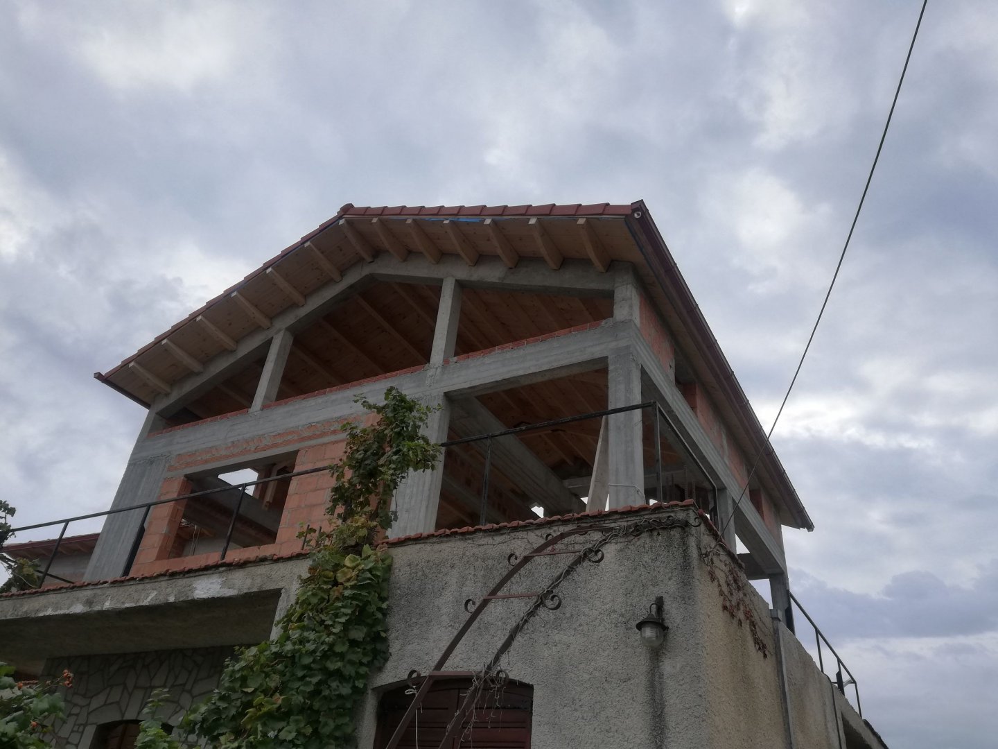

αυτό είναι το περίεργο (με τα δικά μου μάτια) σε αυτή την στέγη
ότι ενώ θα μπορούσε να πατάει στους δυο πλαινούς τριγωνικούς τοίχους(που πάνε με την φορά της στέγης δηλαδή)
αντ αυτού εφάπτεται εσωτερικά σε ξύλινο σκελετό και στην ουσία δεν χρησιμοποιεί την στήριξη αυτή που προσφέρουν οι τοίχοι παρά μόνο το μεγάλο κεντρικό δοκάρι που τους διαπερνά πέρα ως πέρα

γινεται και στη πλευρα που το θες, αλλα δεν συνηθιζεται κατι τετοιο... οσα εχω δει στο διαδικτιο ειναι απο την αλλη πλευρα..
Είναι γιατί είναι υπολογισμένη σαν πέργκολα χα χα
