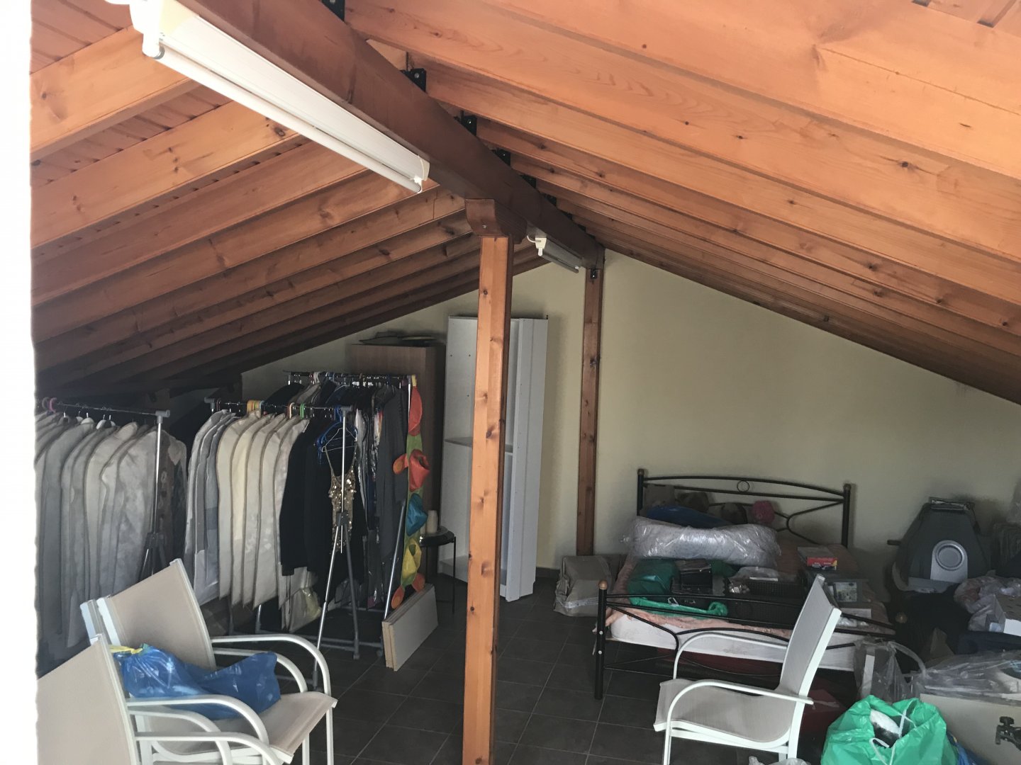

Αν και δεν δίνεις στοιχεία για τον τύπο της στέγης (δίριχτη, τρίριχτη, κ.τ.λ. )
λύση στην περίπτωσή σου θα ήταν μια νέα κατασκευή με φόρτιση μέσω του καβαλάρη και πακτωμένες κατεβασιές όπου εκμεταλλεύεσαι όλο το χώρο και όλα αυτά κατόπιν υπολογισμών.
Για να μην μπαίνεις όμως σε τέτοια έξοδα πήγαινε σε έναν στατικό να καταγράψει την υφιστάμενη κατάσταση και να προβεί στις κατάλληλες τροποποιήσεις ώστε να γίνει η δουλειά σου με ασφάλεια και οικονομικά.

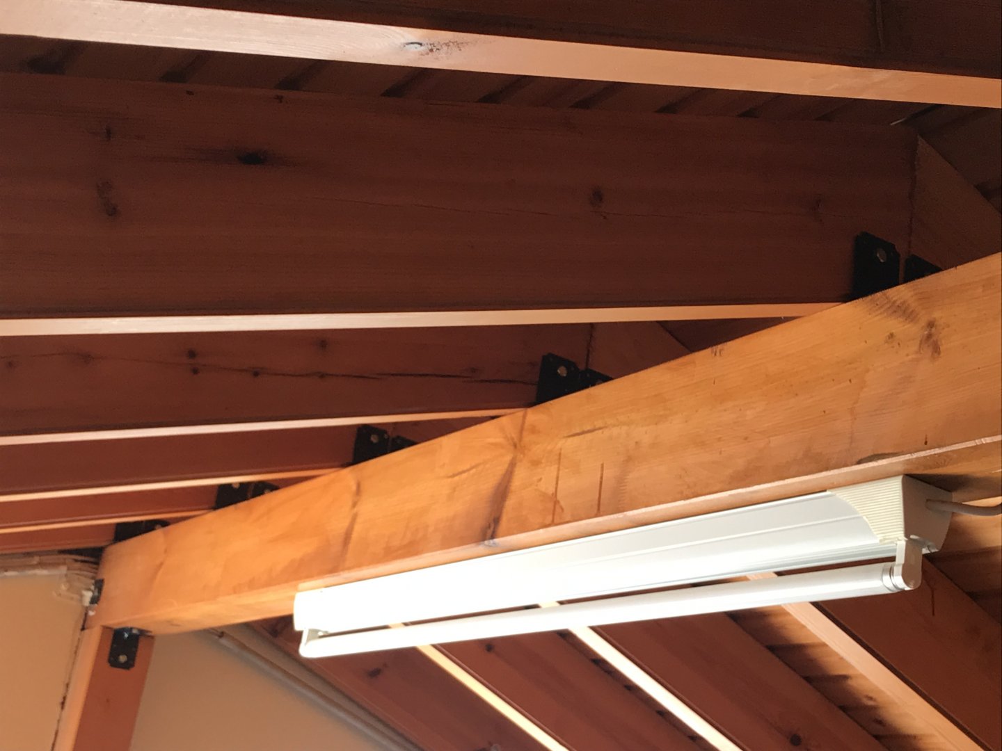

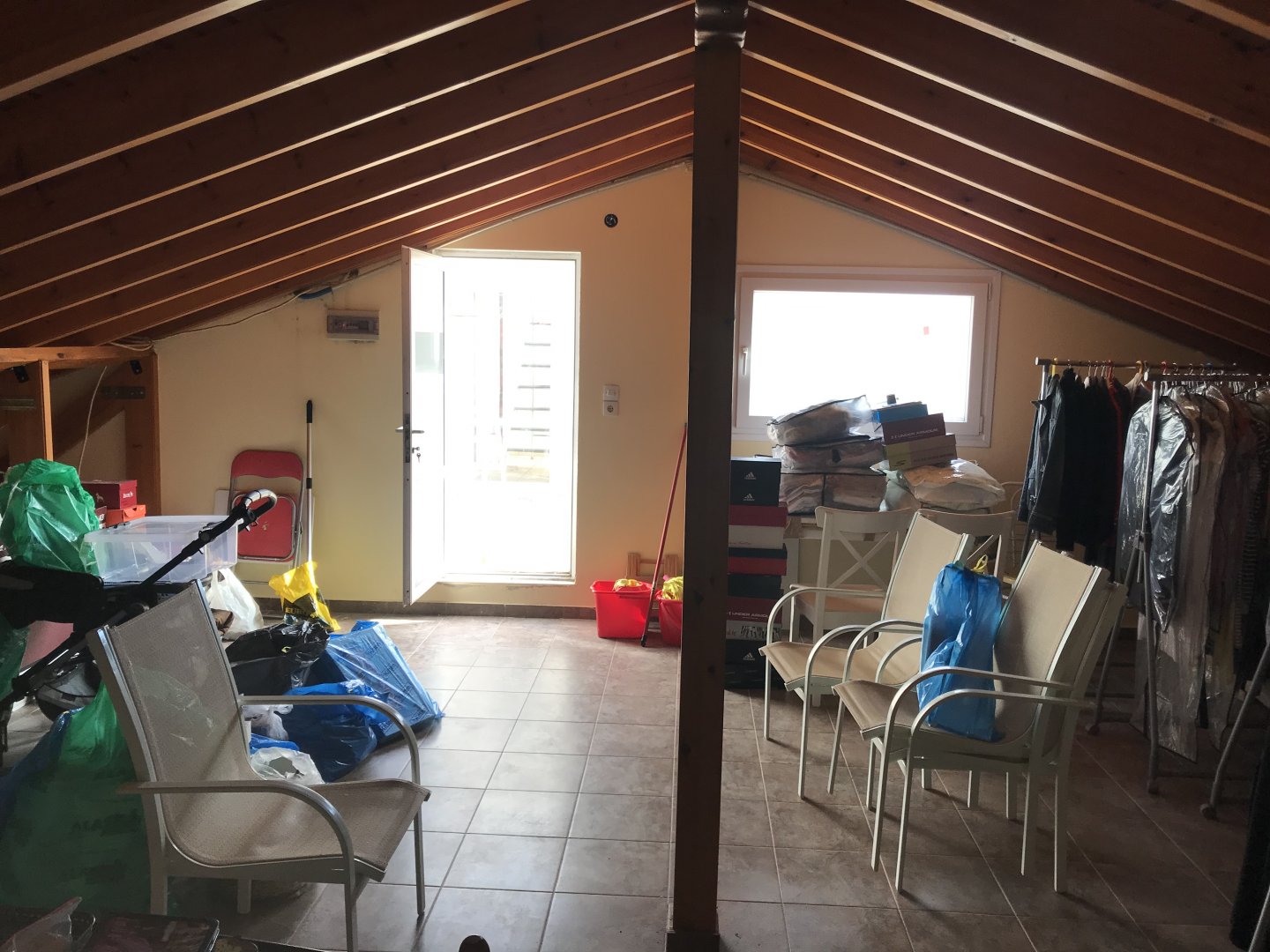

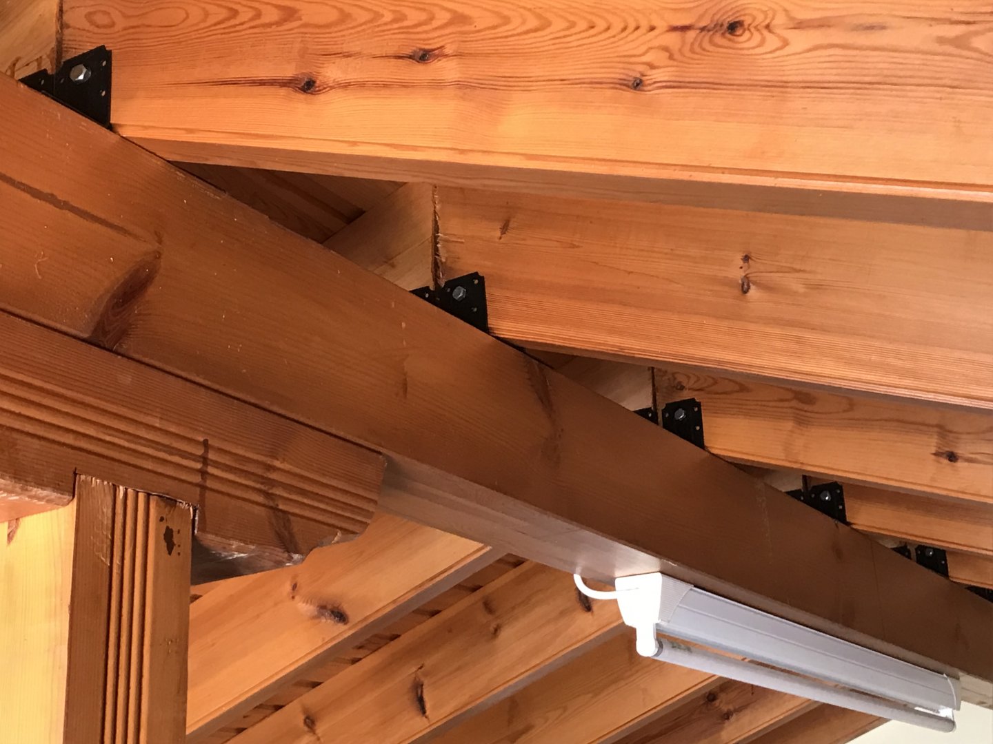

απ οτι καταλαβαινω γω το βαρος τσι σκεπης παει στ ακρα της σε ξυλινα δοκαρια καρφωμενα στο μπετο ?
αν ναι ειναι τραγικο θα ελεγα λαθος
αν ναι και αναλογως πως ειναι τα υπο κλιση δοκαρια δεμενα με το κεντρικο - το υποστυλωμα που ενοχλει δεν παιζει και μεγαλο ρολο ...

Φίλε Decembered, επειδή δεν μπόρεσα να διαβάσω όλα αυτά γιατί παραακουσα >:( .....μη κάνεις καμμία αφαίρεση κατακόρυφου στοιχείου(κολώνας) αν πρώτα δεν γίνει στατική επίλυση .....λάβε υπόψη...ότι και κατά τη μετάβαση από την υφιστάμενη κατάσταση ...στην οποία δυνατή καινούρια....θα χρειαστεί και σε αυτό σκέψη και λύση.....απευθυνσου σε διπλωματούχο πολιτικό μηχανικό. Με τις επερχόμενες κλιματικές αλλαγές ...θα ενταθούν οι άνεμοι και σε. Συχνότητα και σε ταχύτητα...μην παίζεις. Η κατασκευή από τη πρώτη φωτό που είδα είναι σοβαρή ..μη τη χαλάσεις χωρίς λόγο.αν δε πρέπει σώνει και καλά να αλλάξεις....πάλι μόνο με μελέτη θα μπορέσεις να διατηρήσεις τις υφιστάμενες διατομές ξυλείας όσο γίνεται περισσότερο...ώστε να μην πάει χαμένη η υφιστάμενη κατασκευή...
