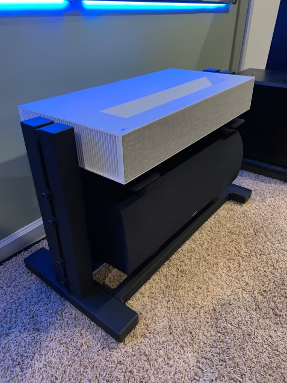

Αν πάρω ust προτζεκτορα, τι λύσεις υπάρχουν για το κεντρικό;

ξερεις τι ωραια ακους με χαμηλα το κεντρικο απο αποσταση 2-2.5μ 😂
αλλο, σκεφτητε κατι αλλο, χανεις τα παντα με κεντρικο χαμηλα.
Δεν υπάρχει κάτι άλλο..... Αυτό κάνουν όλοι με ust προτζεκτορα και κεντρικο στα καθιστικά τους.

Δεν υπάρχουν μαγικές συνταγές για κατοικίες. Η ιδανική λύση είναι πίσω από την οθόνη. Μία τοποθέτηση που προϋποθέτει την ανάλογη οθόνη και μπορεί να γίνει ίσως σε 2-3 άντε 5 στα 1000 σπίτια. Ακόμα και σε dedicated δεν μπαίνει πίσω από την οθόνη.
Δεν μας ενδιαφέρει τι γίνεται στις αίθουσες που θα βάλουν τεράστιες τηλεοράσεις καθώς είναι μη εφαρμόσιμα σε κατοικίες, είτε αυτό αφορά την υλοποίηση είτε το κόστος. Δεν μιλάμε για τα cost no object projects καθώς αυτά είναι όνειρα θερινής νυκτός. Οπότε είτε αυτό αφορά μεγάλη οθόνη είτε μεγάλη τηλεόραση οι λύσεις είναι συγκεκριμένες. Είτε ένα κεντρικό και τίποτε άλλο (πάνω ή κάτω δεν έχει σημασία), είτε ένα κεντρικό με την βοήθεια των LR ή των Top Fronts, είτε phatnom center με τα ηχεία πάνω-κάτω ή δεξιά-αριστερά.
Πάπαλα, δεν υπάρχει κάτι άλλο.
Αν τώρα μου πείτε πως το phantom center δεν βοηθά επειδή στην μετακίνηση φωνής σε κάποια άκρη της οθόνης δεν θα καταλάβεις μεγάλη διαφορά με LR phatnom center (στο πάνω-κάτω phantom center μια χαρά θα παίξει), θα σας πω πως βλέπετε λάθος master. Αυτό που βλέπετε είναι κινηματογραφικό master, όχι για home entertainment. Στο κινηματογραφικό master η φωνή θα πάει και στα LR αν χρειαστεί. Αυτό εξαρτάται κατά κύριο λόγο από το ίδιο το πλάνο και κατά δεύτερον από το πόσο immersed θέλει να έχει τον θεατή ο σκηνοθέτης. Αυτό δεν υπάρχει στο οικιακό master. Οπότε αν ζήσατε κάτι τέτοιο στο σπίτι σας, είτε αυτό προήλθε από streaming service είτε από δίσκο είτε από dowload, κάποιος παραγωγός ήταν τσίπης και δεν έγινε ποτέ οικιακό master.
Αυτά είναι γνωστά στα studios και σε όσους δουλεύουν σε αυτά. Σας τα λέει κάποιος που έχει κάνει πάνω από 50 ταινίες. Αν δεν πιστεύετε εμένα πιστέψτε τον μαστερά των Star Wars που είχε φέρει ο Gene των Audioholics, λέει ακριβώς τα ίδια.
