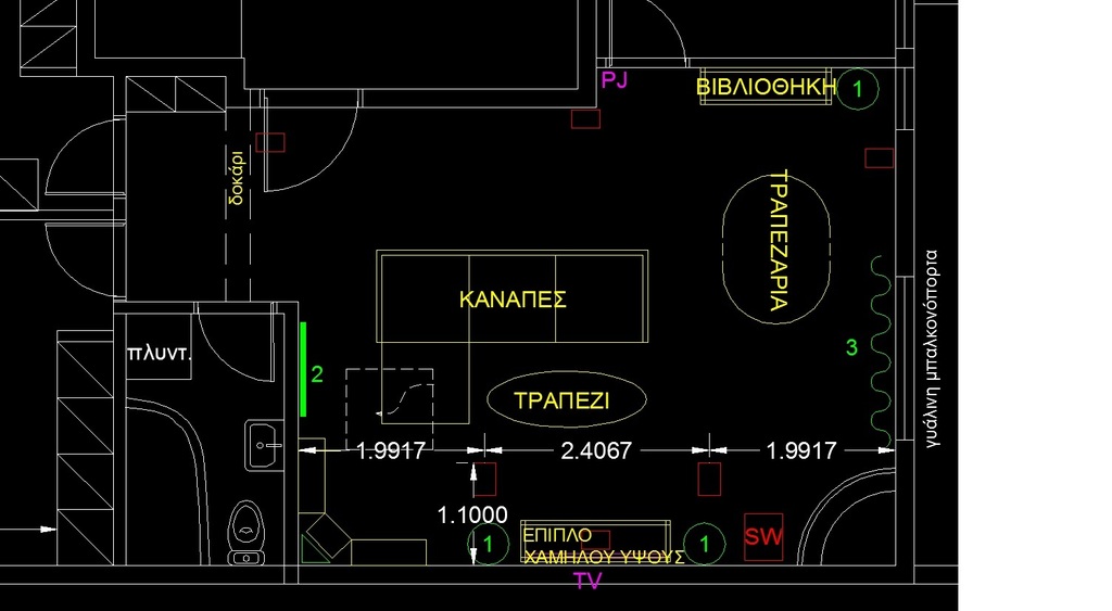

Και μια κάτοψη με διαστάσεις:

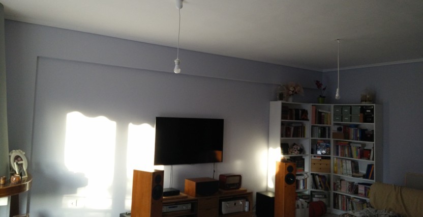

Σε κάποια φάση σήμερα θα κλέψω το dbμετρο της ΕΞΥΠ με την οποία συνεργαζόμαστε να πάρω μια γεύση με γεννήτρια συχνοτήτων. Δεν έχω και internet ακόμα ρε γμτ. Φυσικά φταίει ο ΟΤΕ μου λένε από τη HOL... Τώρα για REW κλπ ίσως μετά τα cc. Δύσκολο να βρω μικρόφωνο καλιμπραρισμένο σε φυσιολογική τιμή στο Ελλάντα. Το μεγαλύτερο πρόβλημα αυτή τη στιγμή είναι το παράθυρο στα αριστερά. Εκεί σίγουρα πάω σε κουρτίνα την οποία έχω παραγγείλει και θα κάνει μάλλον κανένα εικοσαήμερο να φτάσει καθώς ο αντιπρόσωπος θα τη φέρει απ έξω. Έχει δουλειά πολλή. Κάθε ιδέα - γνώμη ευπρόσδεκτη. Και ναι, δυστυχώς παίζει στην μεγάλη πλευρά του χώρου.

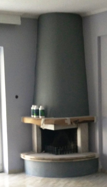

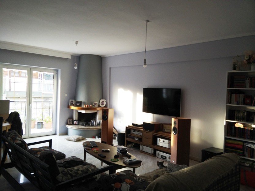

Στο δια ταύτα, εκανα καποιες πολύ βασικές μετρήσεις και καθώς χάρη στη hol δεν έχω ίντερνετ (κλείνει μήνας σήμερα απο την ημ/νια αίτησης φορητοτητας) είχα στη διάθεση μου μονο τα cd του stereophile. Το σπίτι στις υψηλές συχνότητες είναι ουτως η άλλως λαμπάδα ακόμη εν αναμονή της ήχο απορροφητική κουρτίνας και της απόφασης με τι σχεδια θα κρυφτούν τα ηχοαπορροφητικα. Η διάχυση και οι μπασοπαγιδες (αν τελικά χρειάζονται) είναι σε αναμονή.
Οι μετρήσεις με το τζάκι μπουκωμενο με ορυκτοβαμβακα και χωρίς αυτον είναι πανω κάτω ίδιες. Ψυχολογικά λέω στον εαυτό μου "Άστον μέσα, καλό κανει". Λέμε τώρα...
1khz 85db (ξαναθυμιζω τοίχοι τζαμαρίες όλα εκτεθειμένα)
200hz 78db
160hz 80db
125hz 79,6db
100hz 74db (αρχίζει η κατρακυλα νωρίς νωρίς)
80hz 65db (συνδυάζοντας τα πανω και κάτω αυτή η πτώση είναι ύποπτη)
63hz 71db
50hz 60db (ψιλοαπογοητευτικό, ελπίζω να είναι room mode)
40 hz 55db (αναμαινομενο)
31hz 54db (και τρέμει η βιβλιοθήκη)
25hz 46db (φτάσαμε το επίπεδο θορύβου του χώρου σχεδόν)
Μήπως τα ηχεία είναι " μικρά" για το χώρο;
Ο εξοπλισμός είναι pmc fb1i, bryston 4bsst, pass labs x2,5 και dac aune s16.
Στο ενδιάμεσο μετρήθηκαν και αρκετές χαζοαλλαγες interconnect και καλωδίων ρεύματος αλλα χωρίς μετρησιμες διακυμάνσεις.
Απο πλευράς ακούσματος, το ηχείο κάθε άλλο παρα άδειο ακούγεται αλλα του λείπει το punch του προηγούμενου χώρο 18 τ.μ.
Στον παλιό χώρο ο ρυθμός ερχόταν κυρίως απο το μπάσο. Τώρα το μπάσο είναι κάπου πιιιισω. Όχι θαμμένο, αλλα χωρίς το authority που είχε.
Γενικά, πέρα απο γωνίες σημαντικές αυξομοιωσεις έντασης στα χαμηλά δεν είχα.

είναι αναμενόμενα τα αποτελέσματα ... μόλις είδα την φωτο που ανέβασες μάντεψα ότι το τζάκι δεν θα επηρεάζει καθώς είναι αρκετά μακρυά από το αρ ηχείο αλλά και η διάταξη της θέσης ακρόασης το επιτρέπει .... τα παιδιά που κατά καιρόν έχουν 'τζακοπροβλήματα' έχουν το ένα ηχείο δίπλα στην ρουφήχτρα και την τελευταία σε ελάχιστες μοίρες σε σχέση με το κεφάλι τους ....

Δυστυχώς η επιρροή που έχει το τζάκι στην ηχητική του χώρου είναι απρόβλεπτη.
Μπορεί να απορροφά κάποιες συχνότητες, ή να ενισχύει κάποιες άλλες ή και τα δύο μαζί, κάτι που μπορεί να βρεθεί μόνο με μετρήσεις.
Μια εύκολη λύση είναι να βάλεις ηχηαπορροφητικό υλικό πάχους 20cm περίπου, στην είσοδο του τζακιού και να το καλύψεις με ηχοαπορροφητικό ύφασμα.

Οι παραπάνω μετρήσεις (αν είναι σωστές) δείχνουν ακύρωση από τα 125 Ηz και κάτω αλλά δεν περιλαμβάνουν την απαραίτητη χρονική πληροφορία για τις μετρούμενες συχνότητες, που θα έδειχνε τι ακριβώς συμβαίνει.

οι ακυρωσεις ειναι απολυτα φυσιολογικες, η αποσταση απο το πισω τοιχο κανει τη ζημια εκει στους 80 μεγαλυτερη και ειναι η ποιο διαχειρισιμη , απλα κερδιζεις εκει χαμηλα, ακυρωνεις αλλες συχνοτητες ποιο ψηλα καθως πλησιαζεις τοιχο πισω απο τα ηχεια και φυσικα καταστρεφεται η εικονα .
ενα μυστικο προσπαθησε να μην κρατας ισες αποστασεις απο παντου γυρω απο τα ηχεια (πατωμα ταβανι βεβαια δε μπορεις, οποτε...
