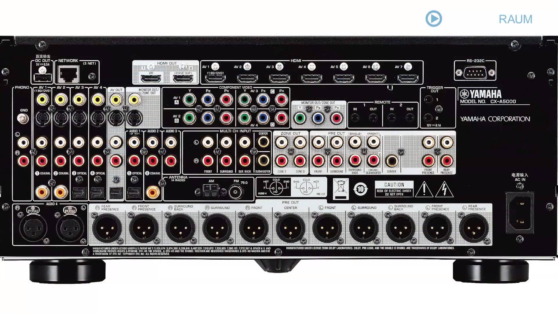

κάτι μου διαφεύγει ........αφού υπάρχει είσοδο για sub το θέμα είναι αν ο γιαμάχα έχει αναλογικές εισόδους-έχει;
3.949
6.249
κάτι μου διαφεύγει ........αφού υπάρχει είσοδο για sub το θέμα είναι αν ο γιαμάχα έχει αναλογικές εισόδους-έχει; View attachment 81875
Την απαντηση την ειχε δωσει ουσιαστικα σε δικο μου ιδιο ερωτημα ο Costas EAR παλλιοτερα.
Το θεμα ειναι οτι για να χρησιμοποιησεις το κροσοβερ του avr ουσιαστικά ακυρώνεις το dac σου μιας και για να γίνει αυτο λογω οτι γινεται σε ψηφιακό επιπεδο θα χρησιμοποιηθουν τα dac του ενισχυτη. Αν δεν χρησιμοποιησεις το κρος δεν γινεται να βαλεις σαμπ και να παιζει τις ιδιες συχνοτητες με τα κυρια ηχεια χωρις προβλημα. Ειχα τον ιδιο προβληματισμο και η απαντηση που ειχα παρει τοτε απο τον Costas EAR ηταν αυτο που σου λεω τωρα με την διαφορα οτι αυτος με ειχε προτρέψει να πάρω εναν yamaha avr ως πιο γενική λυση και να μην ασχοληθω με το θεμα dac και προ δικαναλο.....

Προενισχυτη το πολυκαναλο Yamaha CX A-5000
