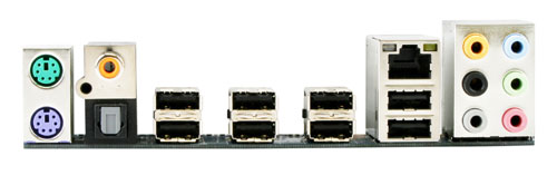

Μπορω απο την μητρικη μου να βγαλω RCA εξοδους ηχειων για 7 ηχεια??
Θελω δηλαδη για να σας εξηγησω, να χρησιμοποιησω τον υπολογιστη μου ως προενισχυτη, και να οδηγησω με αυτον τον τελικο μου. Μπορω να κανω κατι τετοιο??? Αν ναι γλυτωνω πολλααααα λεφτα....!!!!
H μητρικη μου ειναι αυτη:

Η μητρική σου φίλτατε βγάζει μεταξύ άλλων και αναλογικό ήχο 7.1 άρα φυσικά και μπορείς να δώσεις.
Για την ακρίβεια, από πίσω έχει 6 χρωματιστά αναλογικά βύσματα mini-jack τα οποία είναι ταυτόχρονα και έξοδοι και είσοδοι και η λειτουργία τους καθορίζεται από το software της κάρτας ήχου που έχει η μητρική σου.
Από κάθε jack μπορείς να βγάλεις 2 θυληκά ή αρσενικά RCA με καλωδιάκι που θα βρεις σε κάποιο κατάστημα ηλεκτρονικών, ίσως και σε κομπιουτεράδικο. Από εκεί και πέρα, κοιτάς ποιος ήχος βγαίνει από κάθε jack και το συνδέεις ανάλογα με τον ενισχυτή σου.
Τώρα αν επιτρέπεται να οδηγήσεις κατ'ευθείαν τον τελικό από το PC δεν το γνωρίζω. Ποιός είναι ο τελικός σου; Ας απαντήσει κάποιος εμπειρότερος καλύτερα!

φυσικά θα χρειασθείς μονοφωνικά σαν αυτά που σου πρότεινε ο Κώστας Δ.
κάτι σαν αυτο χ 7 φορές αν θές να πάρεις μια μία εξοδο χώρια..

Γιάννη είσαι σίγουρος για το μονοφωνικό;
Οι υποδοχές είναι 6, πώς θα πάρει 7+1 κανάλια;

εχω το ίδιο Mobo με τον sfinas το Gigabyte, αλλά δεν εχω ανοίξει το manual της...
GIGABYTE P35C-DS3R
6 x audio jacks (Center/Subwoofer Speaker Out/Rear Speaker Out/Side​
Speaker Out/Line In/Line Out/Microphone)
αρα παίζει με ενα stereo front, stereo rear, stereo side, mono center, mono sub μαλλον... αλλά...
δεν το εχω δουλεψει ποτέ ετσι αλλά ΜΟΝΟ με coaxial S/PDIF και γιατί να μην το κάνω ετσι όμορφα και απλά, όταν με 250 ευρω αγοράζεις ενισχυτή με προενισχυτή και με dolby decoders και κάνεις την δουλειά σου ομορφα και αμεσα... καθαρά και ανετα!!!:119::119::119::119:
