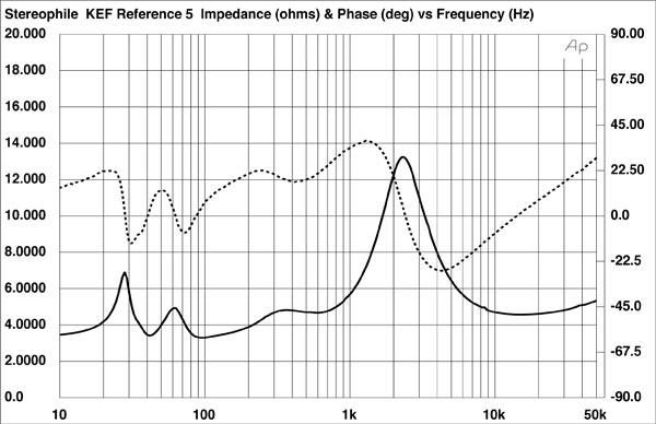

Επιπλέον το ότι το ηχείο σου (αλήθεια δεν είπες ποιο είναι) ανακοινώνεται από την εταιρία ως 8ωμο δεν σημαίνει κάτι.
Όπως σου είπαν προηγουμένως η αντίσταση ενός ηχείου, δηλαδή το πόσο εύκολο ή δύσκολο φορτίο είναι για τον ενισχυτή μας, είναι συνάρτηση δύο παραγόντων.
Της εμπέδησης και της φάσης. Αυτά τα δύο μεγέθη δεν μένουν σταθερά στο ακουστικό φάσμα αλλά μεταβάλλονται.
Αν με τον τρόπο υπολογισμού της Crystal το ηχείο σου είναι 8 Ωμ, κάλλιστα για μια άλλη εταιρία μπορεί να είναι 7 ενώ για άλλη 6 ή και 5.
Δεν έχουν οριστεί σαφής προδιαγραφές μέτρησης.
Δες για παράδειγμα εδώ:
Το ηχείο αυτό της Kef (σοβαρότατη εταιρία) ανακοινώνεται ως 8 Ωμ. Όπως όμως φαίνεται, μόνο στην περιοχή από 1,5 KHz έως 4 KHz είναι πάνω από τα 8, με μέγιστο τα 13.
Σε όλο το υπόλοιπο φάσμα είναι αρκετά χαμηλότερα, με ένα ελάχιστο 3,5 Ωμ.
Ουσιαστικά δηλαδή το ηχείο θα μπορούσε να χαρακτηριστεί και 6 Ωμ ή και 5 καλύτερα, με ποιο αυστηρά κριτήρια.
Έχει να κάνει με το σκεπτικό της κάθε εταιρίας.
