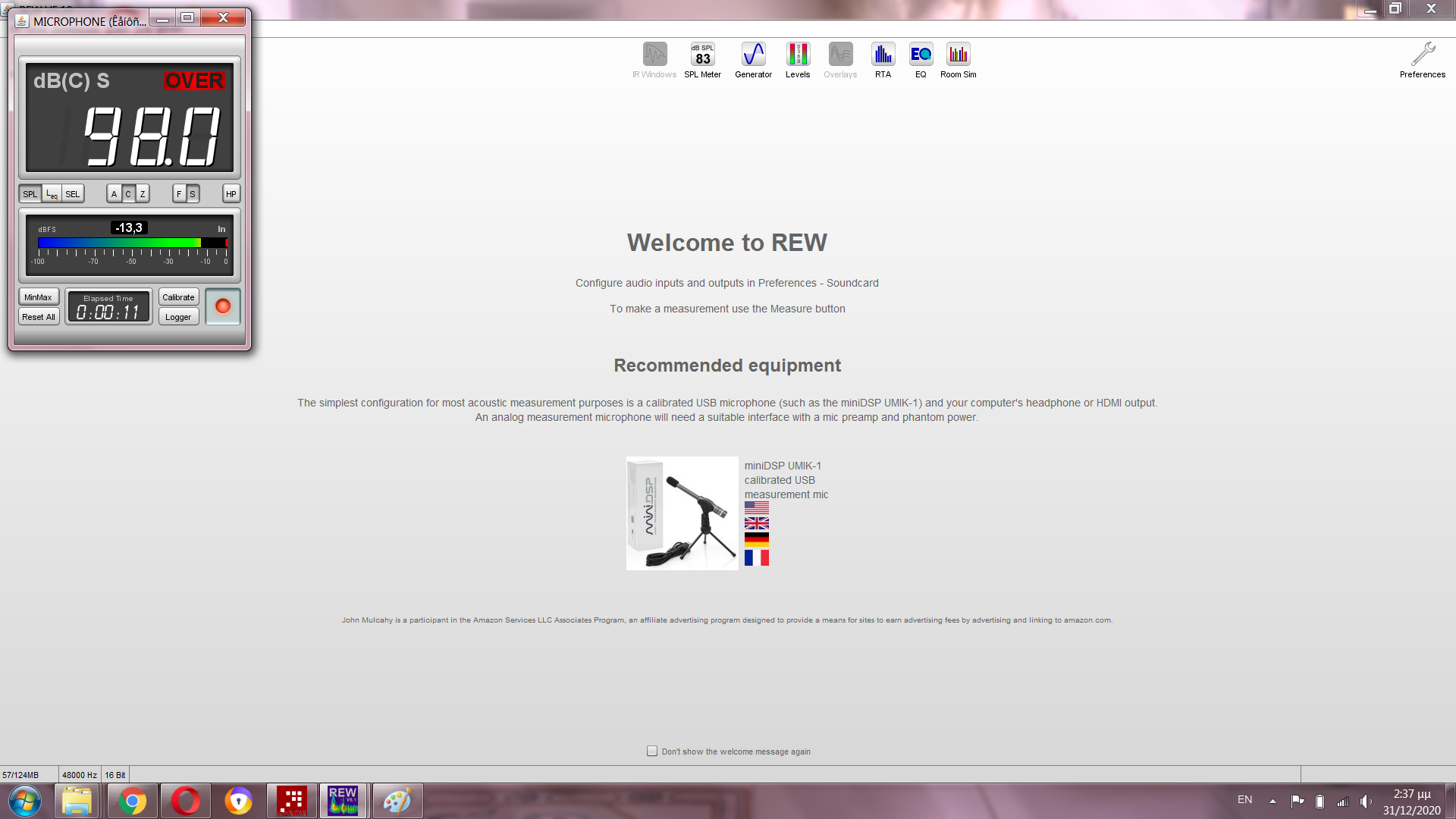

Μέση συνεχόμενη στάθμη στην κανονική θέση ακρόασης ...98dB
Α, πολύ ωραία, 13 ντεσιμπέλ υψηλότερη από στάθμη αναφοράς! :drinks:
Αυτές είναι πραγματικά πολύ χορταστικές στάθμες (προφανώς όχι για πολύωρες ακροάσεις), και προσωπικά εκτιμώ πως δε χρειάζονται υψηλότερες, αν και άλλα 5 ντεσιμπέλ στο κεφάλι, είναι σκέτη απόλαυση σε μερικές μουσικές, ιδίως σε μπιτάδικα κομμάτια με ελαττωμένη ενέργεια στα μεσαία, διότι μεσαία σε τέτοιες στάθμες δεν αντέχονται, μόνο τα μπάσα όχι απλώς αντέχονται, αλλά είναι και εξόχως γοητευτικά!

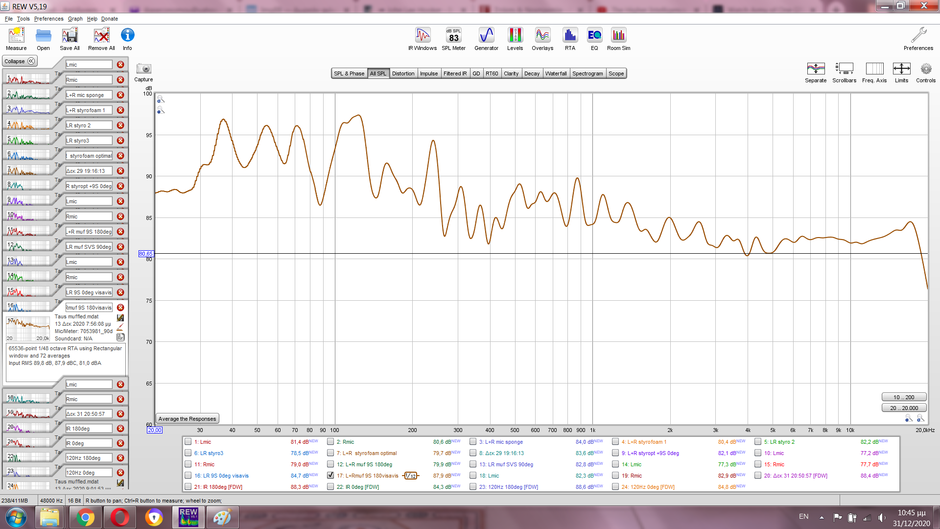

Ο παλαιός Χρόνος φεύγει και οι κόρνες έρχονται δριμύτερες...

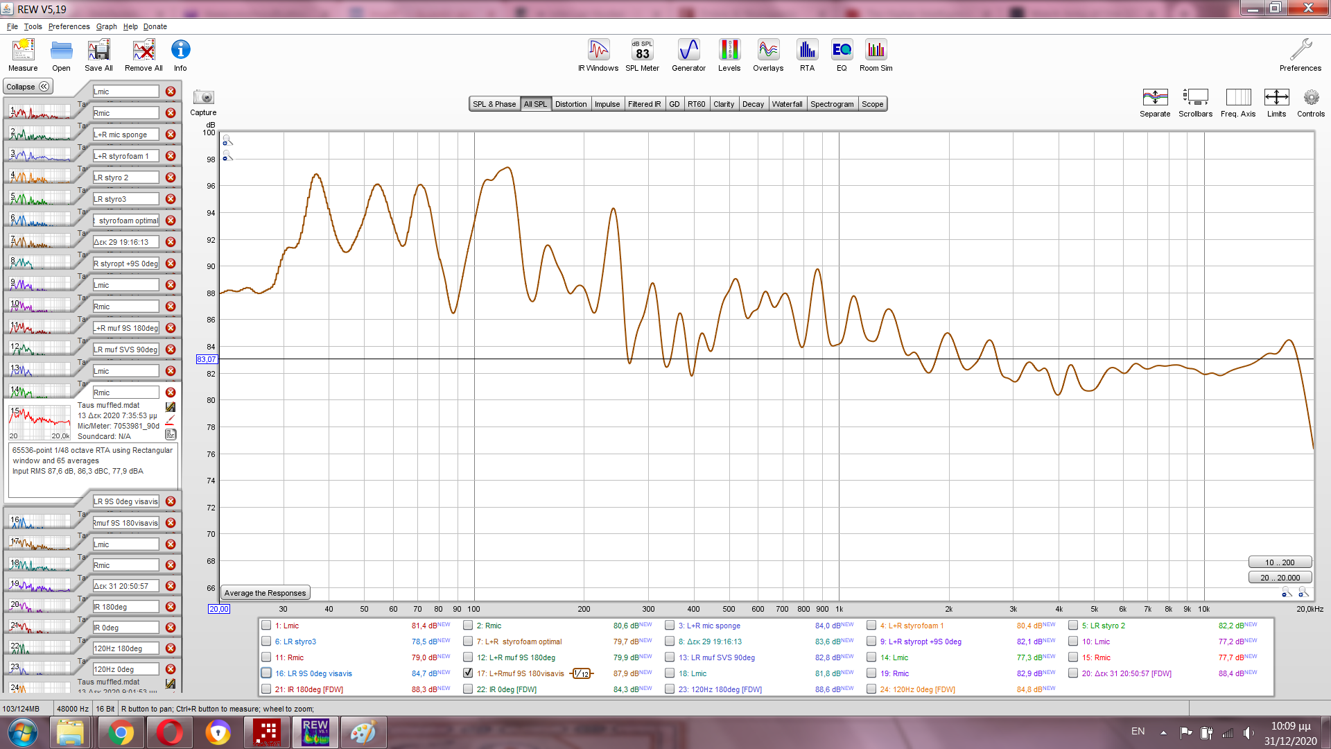

Είχαμε μείνει κάπου εδώ,με τις κόρνες χωρίς sub ή επεξεργασία στην απόκριση,παρά μόνο με σπογγώδη υλικά να περιορίζουν τους τονισμούς στη μονάδα των μεσαίων.Προτιμήθηκε τελικώς το υλικό με την τοποθέτηση ηχείου ως; προς τα τοιχώματα και το toe-in που έδιναν συνδυασμένα την πράσινη καμπύλη...

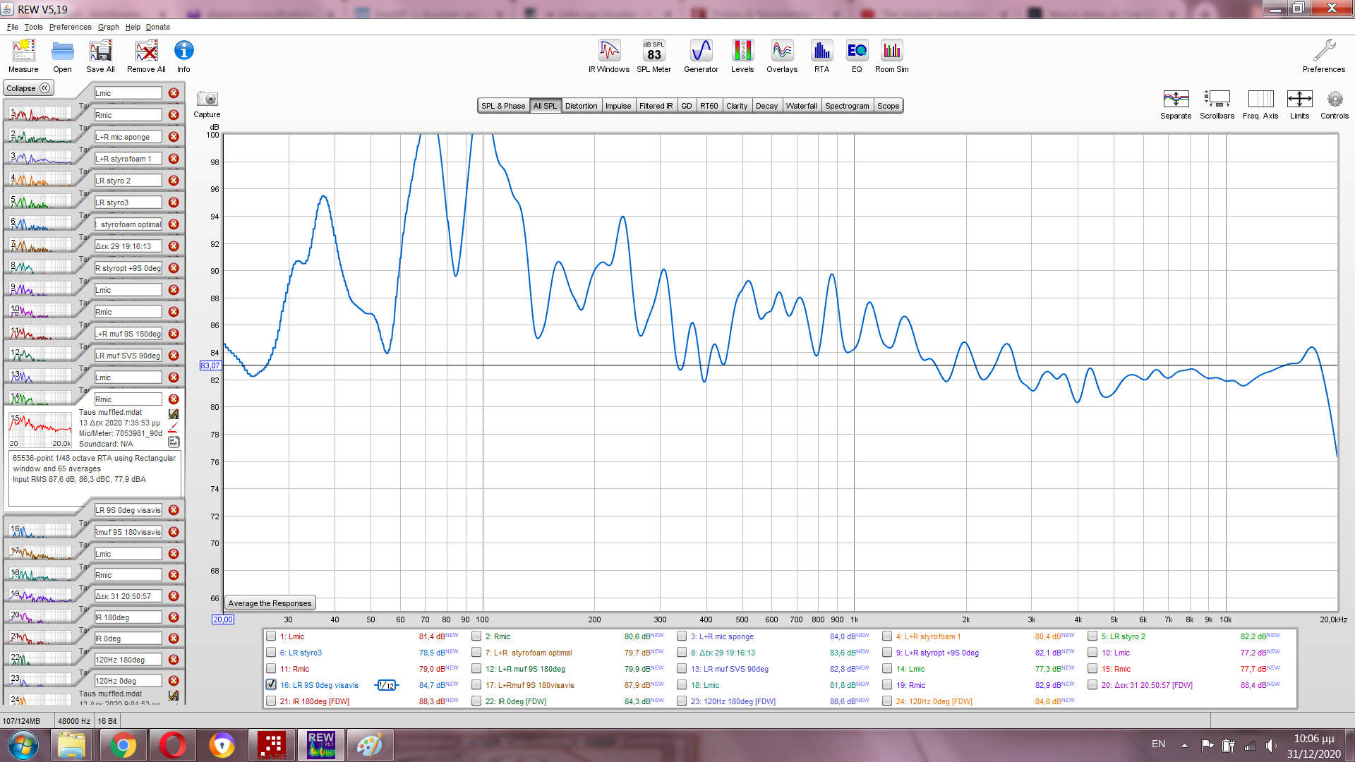

Κατόπιν ως μέτρο σύγκρισης συνδέθηκε ένα τεμάχιο SVS τοποθετημένο πειραματικά πάνω στο κρεβάτι,ώστε ν'αποφασιστεί ο τελικός προσανατολισμός των Dynaudio 9S που κρύβονταν κάτω από εκείνο.Οι καμπύλες
αναπαριστούν τα επιμέρους κανάλια καθώς και τα δύο μαζί με τα γνωστά χρώματα:
18.111
60.262
Αυτό.
Καταρχάς για να ευοδωθεί εκτός του προσανατολισμού και το ορθόδοξο καρδιοειδές μοτίβο - δηλαδή όχι το ανορθόδοξο με πιο περιορισμένο εύρος ζώνης που έχει παρουσιαστεί εδώ - σε sub του οποίου η σχεδίαση προβλέπει εννοείται κάτι τέτοιο,χρήσιμο είναι αυτό ν'απέχει κάποια απόσταση από τοιχωματικά όρια και γωνίες.Αντιθέτως τα sub με συμβατική πολική απόκριση είναι χρήσιμο να τοποθετούνταν εφαπτομενικά σε δίεδρες ή τρίεδρες γωνίες αφού έτσι εξαναγκάζονται να εκπέμπουν σε πεδίο με στενότερη στερεά γωνία σε σχέση με την κανονική παντοκατευθυντική τους ακτνοβολία.
Είναι δε τόσο σημαντικό,αφού έτσι προάγεται και η στάθμη ηχητικής πίεσης με την ακουστότητα για τους θεμελιώδεις τόνους που θα εκπέμπονται έναντι των αναπόφευκτων αρμονικών από παραμορφώσεις που θα έχουν από φυσικού τους στενότερη πολική απόκριση λόγω πολλαπλάσιας συχνότητας,
Στη δεύτερη περίπτωση κι εφόσον υπάρχει επεξεργαστής για τις απαραίτητες χρονικές ευθυγραμμίσεις,κρίνεται προτιμότερη η τοποθέτηση όχι σε απέναντι γωνίες πάνω στην ίδια διάσταση και ύψος,αλλά αντικρινά πάνω σε διαγώνια ευθεία,δηλαδή το ένα στο δάπεδο λ.χ. στην μπροστινή αριστερή τρίεδρη γωνία και το άλλο στο ταβάνι στην άνω δεξιά τρίεδρη γωνία.Κατ'αυτόν τον τρόπο αναμένεται μεγαλύτερη αμοιβαία εξουδετέρωση συνιστωσών από ιδιορρυθμούς.

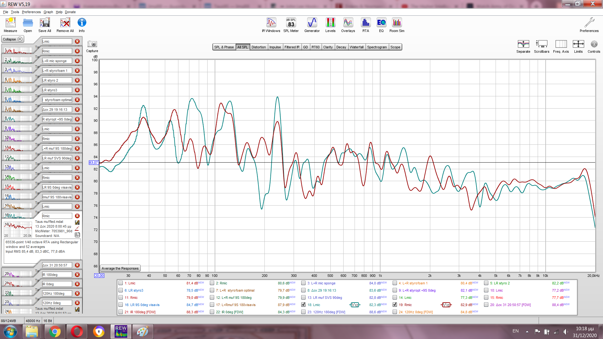

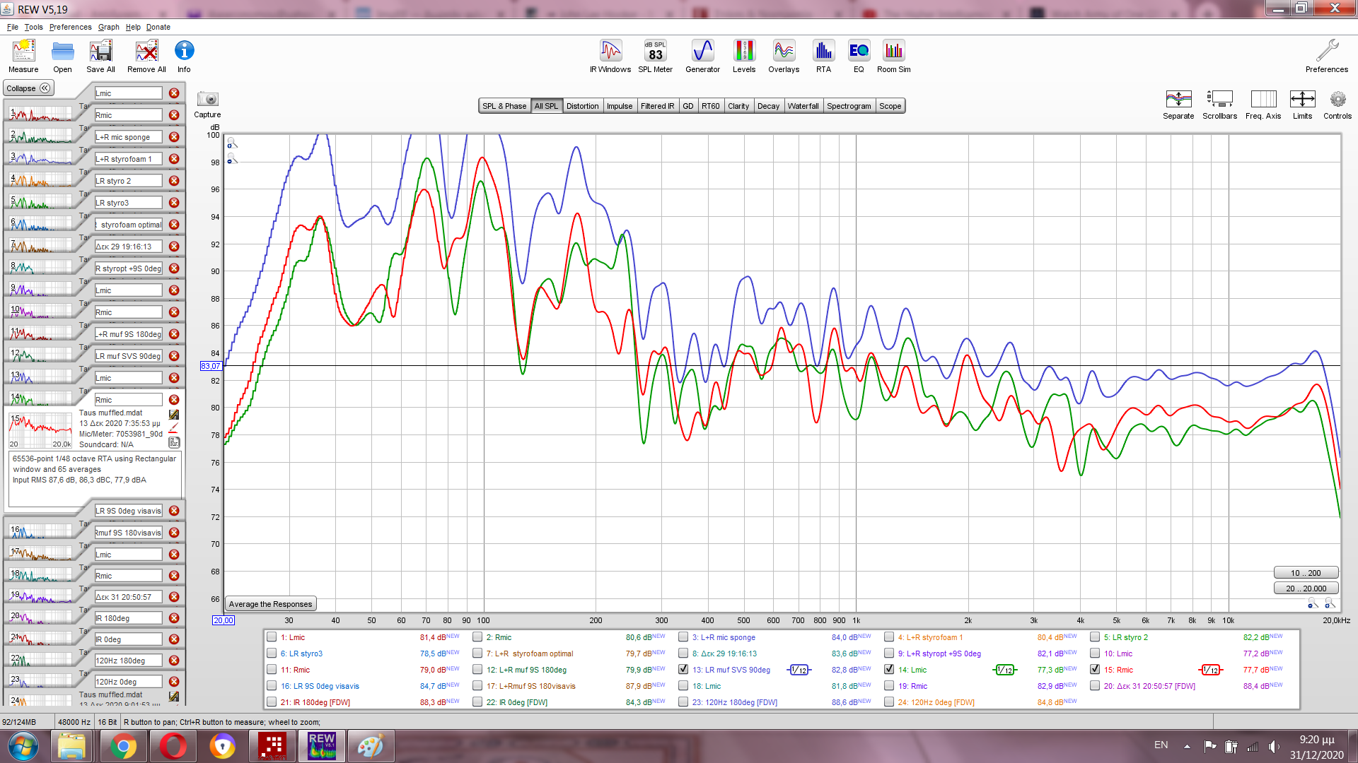

Πάμε τώρα σταθερά στα κανάλια μαζί με τα 9S κάτω από το κρεβάτι να παίρνουν τη θέση του SVS και εγκάρσιο όπως είχαμε πει προσανατολισμό με τα μεγάφωνα σε αντικριστή εκπομπή το ένα προς το άλλο.Η πολικότητα εκπομπής θα είναι αντίθετη προς εκείνη των main-δορυφόρων,αφού κρινόταν ευνοϊκότερη :
Κάπου κερδίζουμε σε εξομάλυνση αλλά και κάπου χάνουμε σε ενέργεια...Δεν έχουμε όμως τελειώσει ακόμα....
Για να δούμε τώρα τι συμβαίνει όταν αλλάξουμε προσανατολισμό για την ίδια θέση των τεμαχίων 9S.Τα γυρνάμε κατά 90 μοίρες,το αριστερό δεξιόστροφα και το δεξί αριστερόστροφα,έτσι ώστε να έλθουν και τα δύο επιμέρους μεγάφωνα αντικρινά και πάντα δίπλα το ένα στο άλλο τόσο με το μπροστινό τοίχωμα όσο και προς τους δορυφόρους...

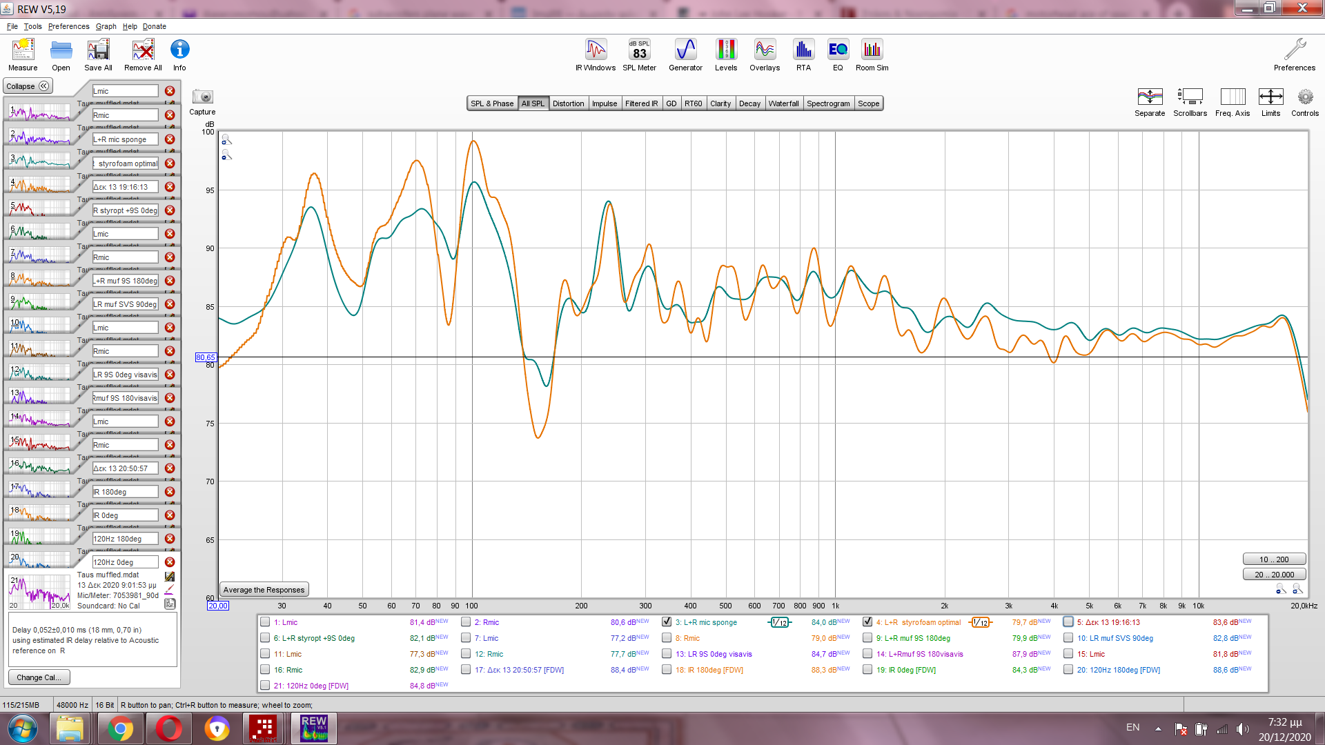

Δοκιμαστικά και μόνο υπό την ίδια πολικότητα (0 μοίρες) :
Και τώρα υπό αντίθετη πολικότητα (180 μοίρες):
Εδώ είμαστε! Χωρίς την παραμικρή επεξεργασία στο σήμα προσεγγίζεται με απλές δράσεις μια αποδεκτή από αντιληπτικής άποψης καμπύλη-στόχος και χωρίς έντονες βυθίσεις που θα είναι ευνοϊκή για περαιτέρω τελειοποίηση μέσω διόρθωσης...

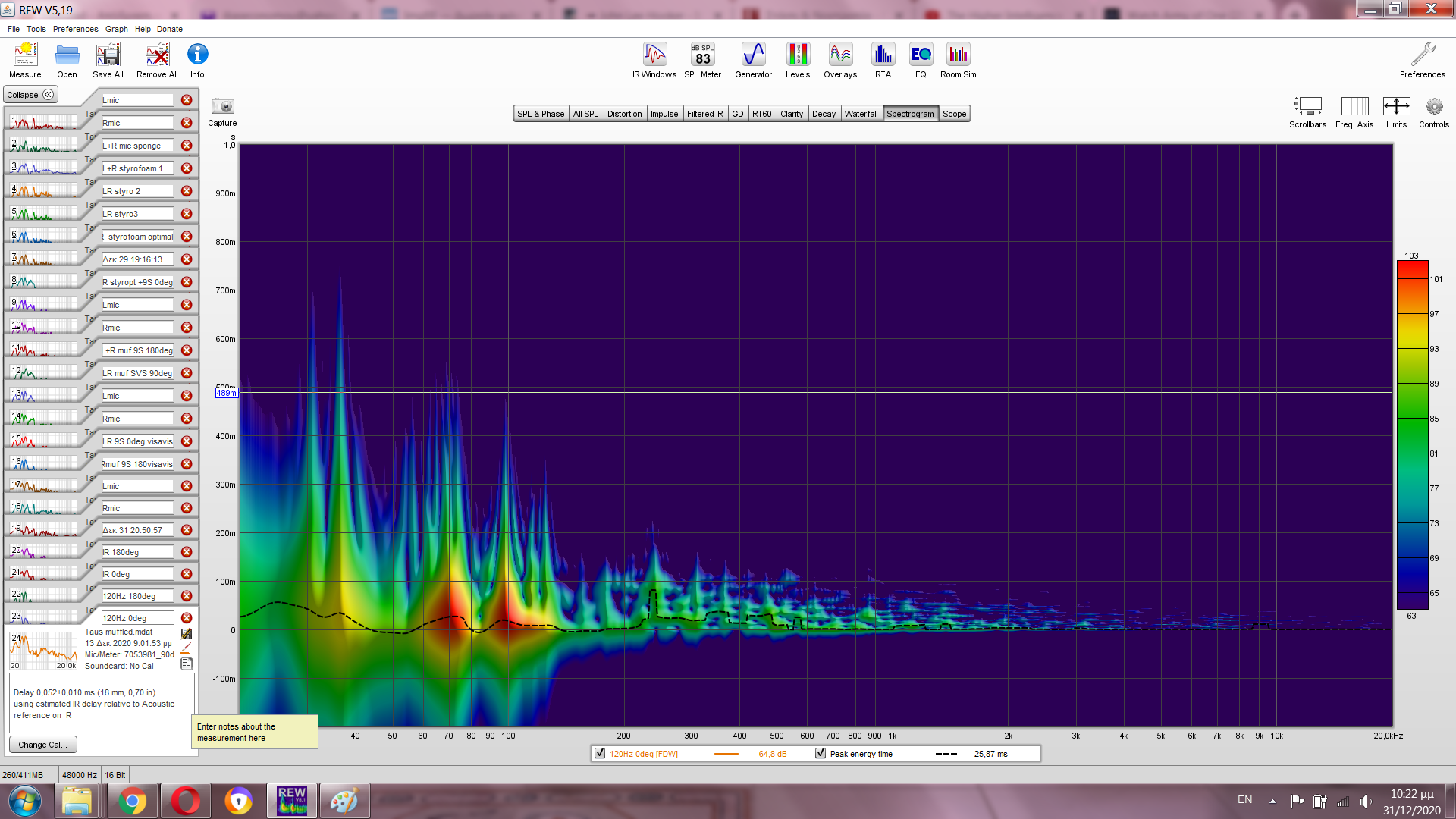

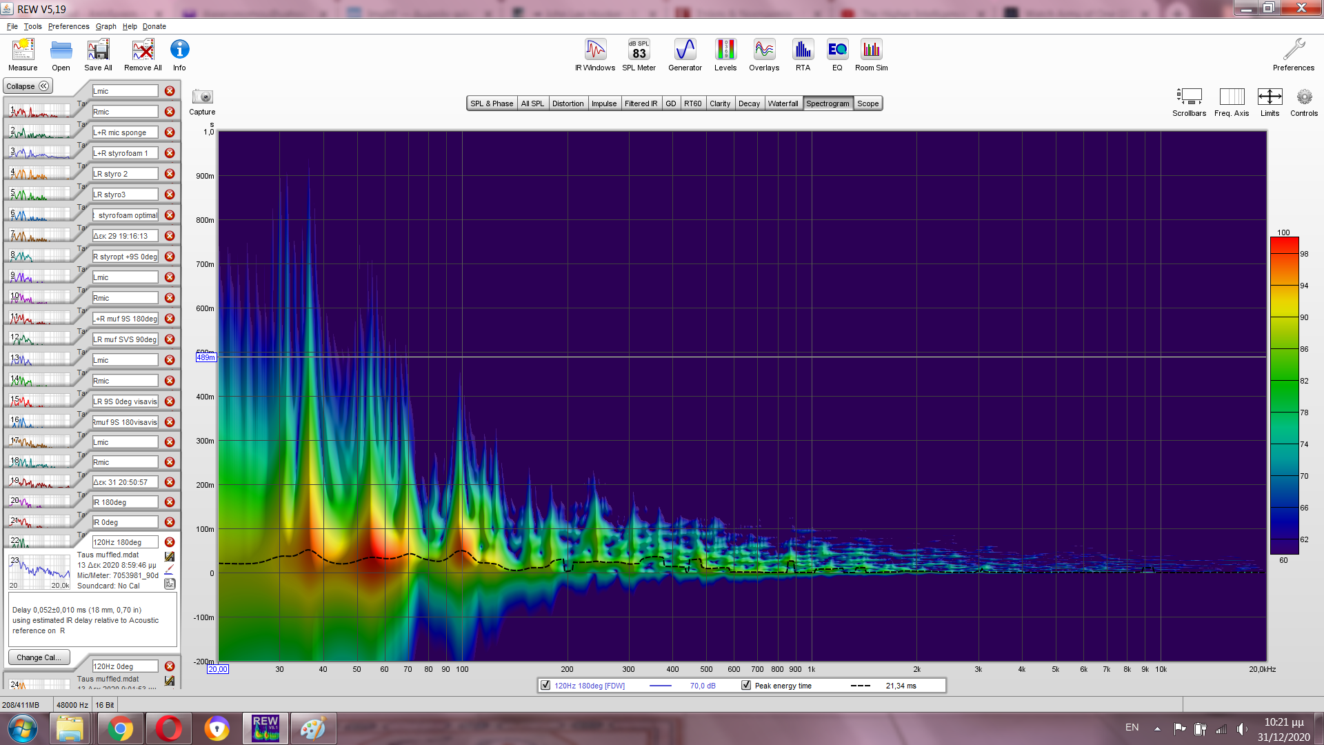

Η ουσία φαίνεται στα spectrogram :
180deg
0 deg
Βλέπουμε πώς γίνεται με τη βοήθεια της γεωμετρίας και χωρίς μπασοπαγίδες να ελέγχεται η ενέργεια των χαμηλών.
Μολονότι το πρώτο δείχνει να έχει περισσότερη απομένουσα ενέργεια,είναι προτιμώμενο αφού έχει πυκνότερη κατανομή ιδιορρυθμών,συνοδευόμενη από σαφώς ομαλότερη ως προς τις μεταπτώσεις μαύρη καμπύλη,κάτι που αναμένεται επίσης να διορθωθεί εύκολα....του Χρόνου. :biggrin:

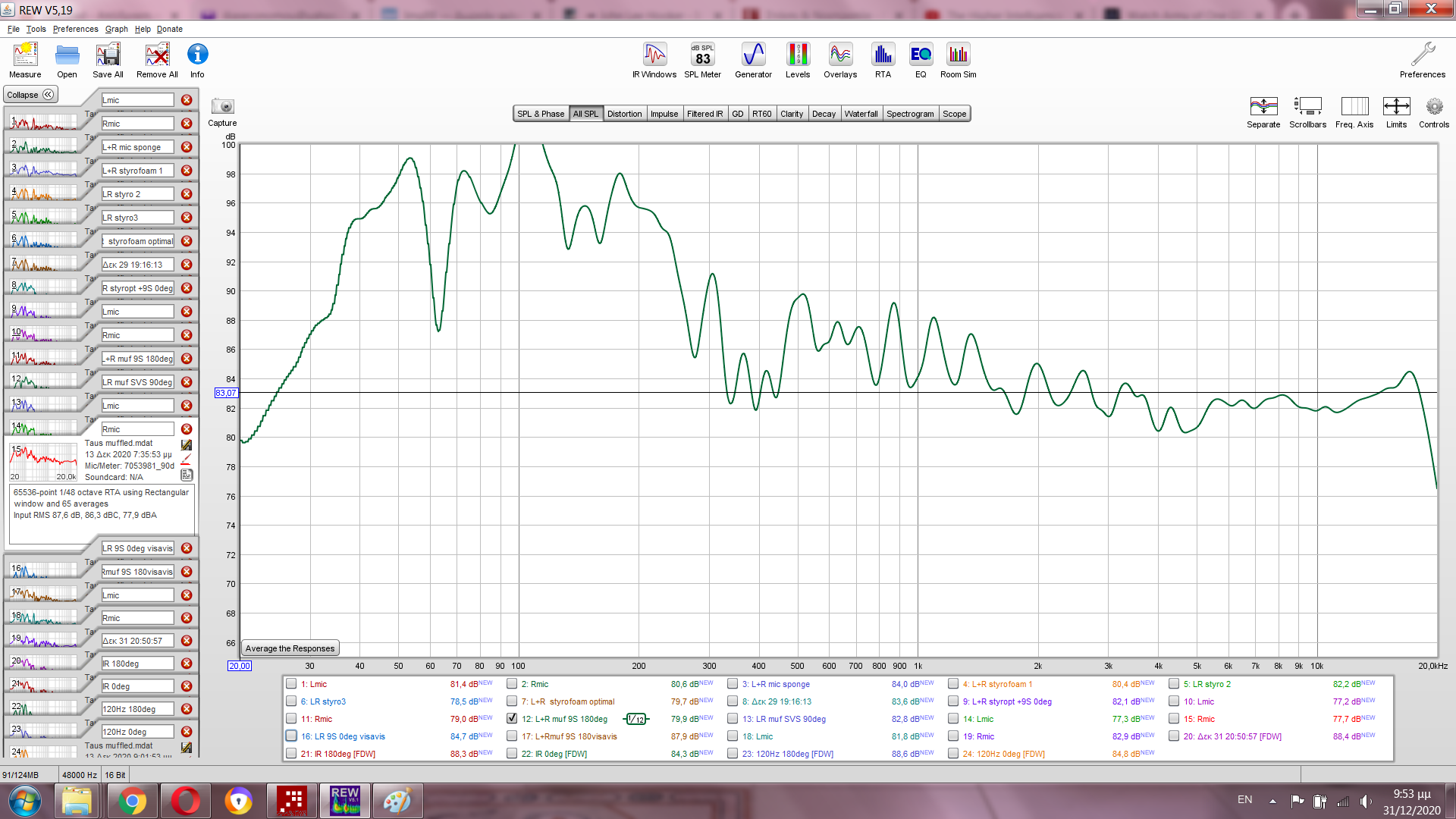

Τα ματάκια μας πονάνε με τα διαγράμματα σε κλίμακα 2 ντεσιμπέλ..
Δείχνουν "βουνά" τα τίποτα..
Θα σου κάνω μια μικρή χάρη μέρα που είναι...
υπό βήμα 5dB:
