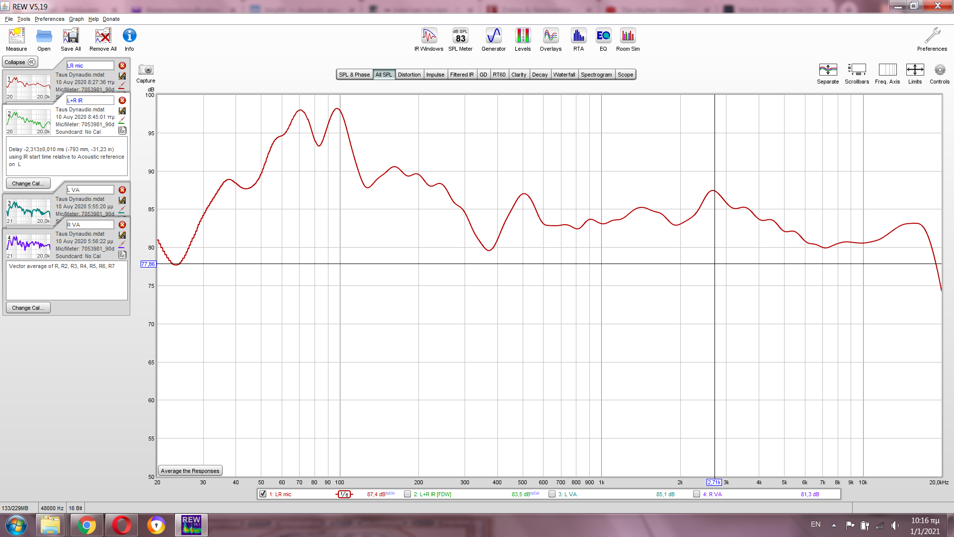

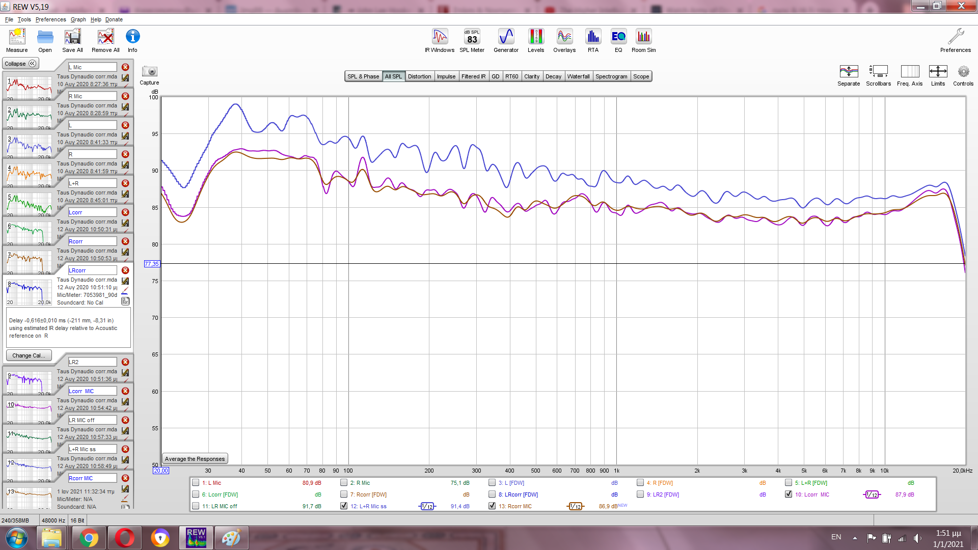

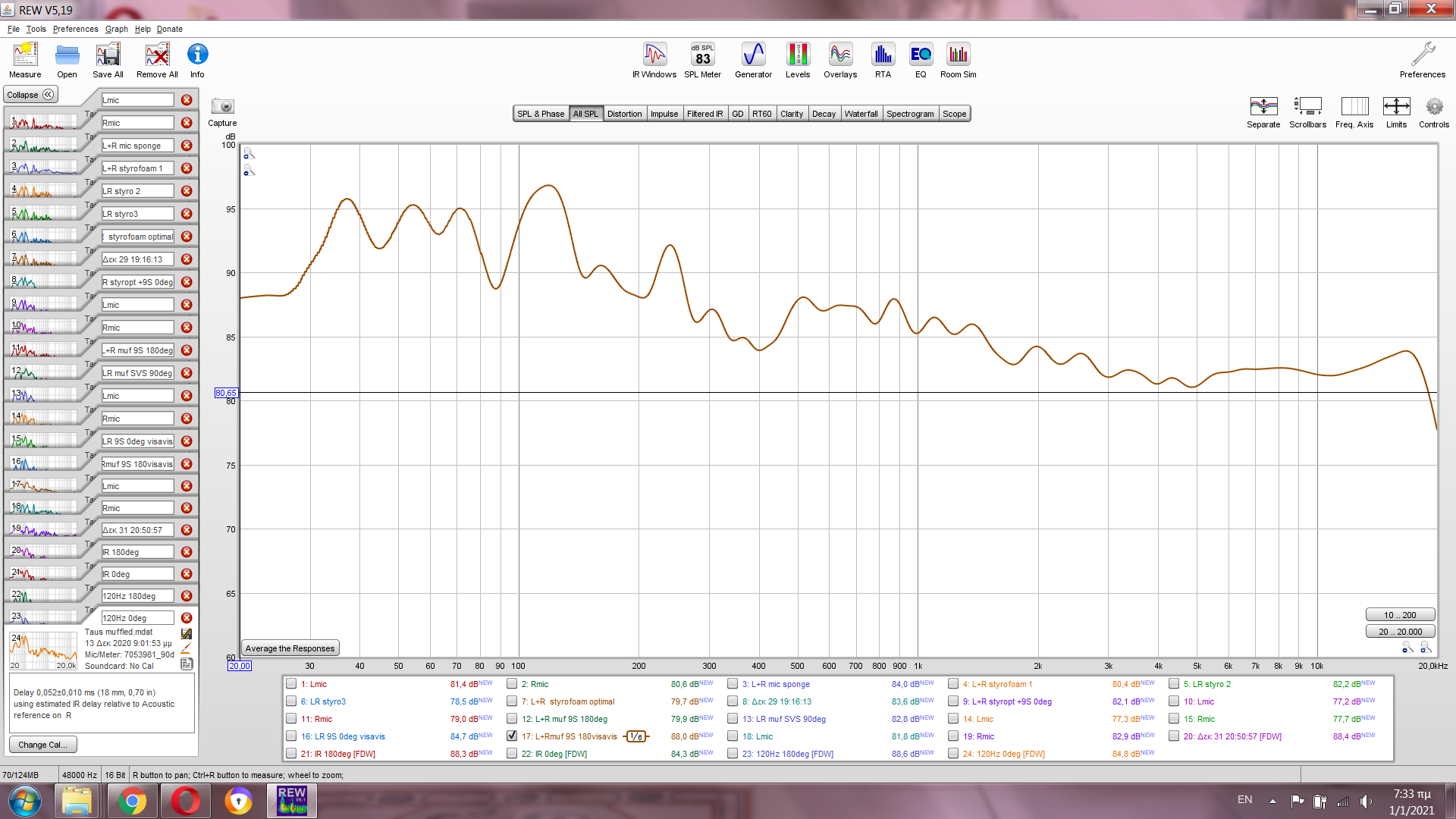

Έχει και 1/12 smoothing.
@Bhutia τρομάζεις τον κόσμο. :lolsign:
1/6 βάζε
Καλή Χρονιά σε όλους...Θα βάλω εναλλακτικά smoothing κατ'εξαίρεσιν αλλά θα επιστρέψει το 1/12 αφού με αυτόν τον γνώμονα θα έχουν γίνει οι διορθώσεις στο επόμενο στάδιο.
1/6
Psychoacoustic
ERB:
Όπως διαπιστώνεται αποτελεί μιαν εξαιρετική ακατέργαστη καμπύλη απόκρισης για ν'ακούγαμε χωρίς την παραμικρή επέμβαση από τα επάρατα ΄΄ψηφιακά eoualizet΄΄ στο σήμα.Επισημαίνεται επίσης ότι έχω ήδη πιάσει πολύ καλύτερες επιδόσεις από εκείνες που είχε κάποτε δημοσιεύσει ο Πάρις Κωτσής για τα Ta'us ως ηχεία αναφοράς του στην παλαιά δοκιμή τους στον "ΉΧΟ"...

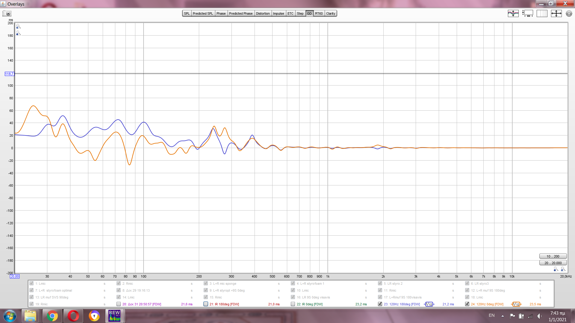

Η υπεροχή στο πεδίο του χρόνου φαίνεται και από το grpup delay (μπλε καμπύλη) σε σχέση με την εναλλακτική απόκριση,εδώ υπό smoothing 1/12 οκτάβας :
Εκτιμώ όμως ότι τα ΄΄τρομακτικά΄΄ επιφυλάσσονται για τη συνέχεια.... :biggrin:

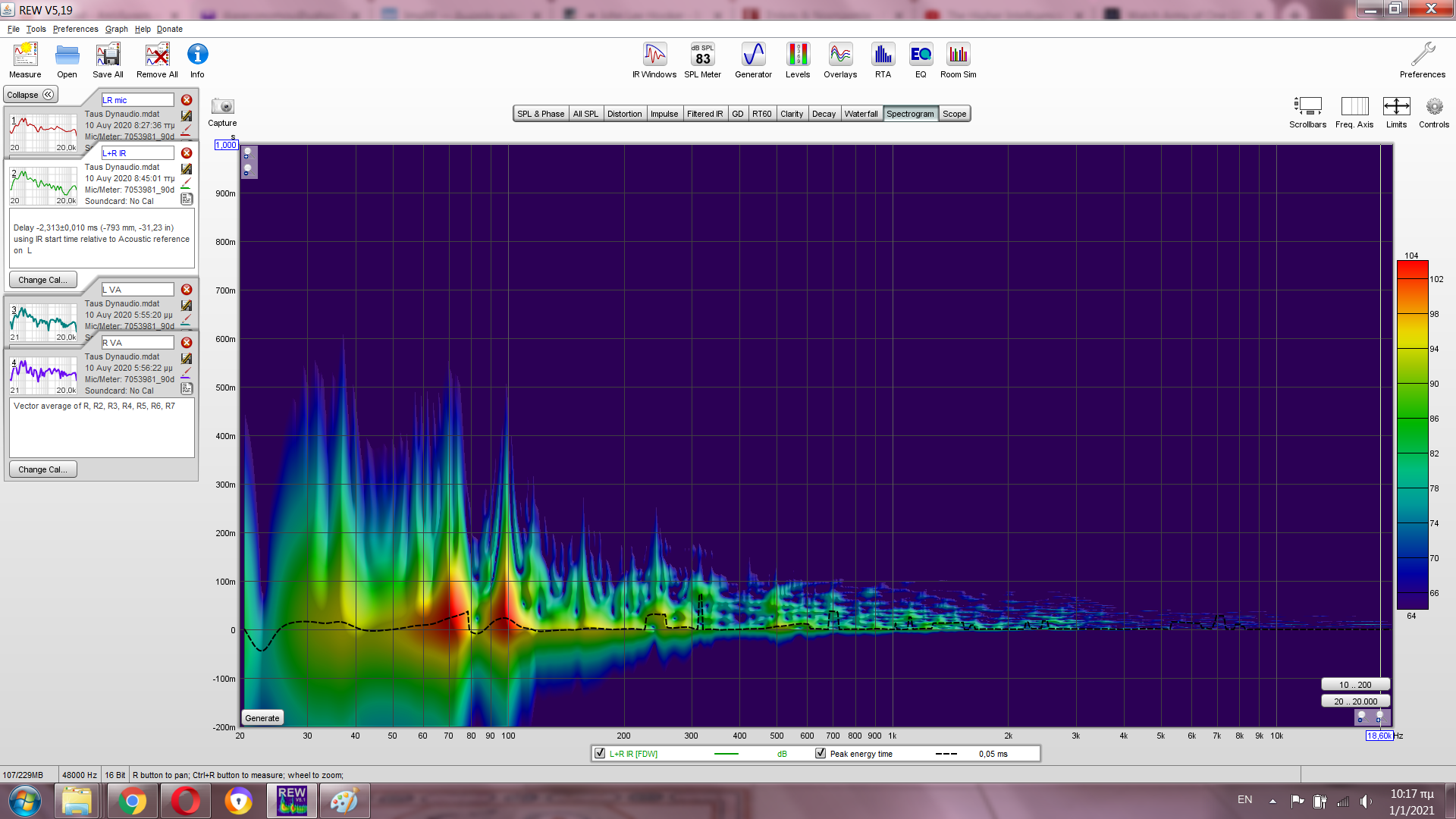

Το προηγούμενο προφίλ είναι πράγματι ικανοποιητικό για παράλειψη περαιτέρω επεξεργασίας και χαλαρές ακροάσεις αναλογικών και ψηφιακών μέσων...Αφού φτάσαμε όμως εδώ,μπορούμε κάλλιστα να πάμε ακόμα μακρύτερα, περνώντας σε ΄΄προχωρημένα κόλπα΄΄.Γιa να ξεκινήσουν αυτά θα χρειαστεί πρώτα να περάσουμε σε πρότερο στάδιο εξέλιξης του setup...
Καταρχάς,εφόσον θα εφαρμοστεί διορθωτικό προφίλ σε καθολικό επίπεδο μέσω DSP ,αφαιρούνται τα σπογγώδη ΄΄φίμωτρα΄΄ από τις κόρνες μεσαίων ώστε να επιστρέψουν οι μονάδες στην εγγενή τους συμπεριφορά,οι επιπτώσεις της οποίας στην απόκριση διορθώνονται εύκολα.
Δεύτερον,μπορεί μεν να έχει επιτευχθεί μια ικανοποιητική συμπεριφορά στο πεδίο του χρόνου χωρίς επεμβάσεις στο σήμα,αλλά για να έχει ουσιαστικό αντίκρυσμα η διορθωτική επεξεργασία θα ήταν επιθυμητό να φτιαχθούν ακόμα περισσότερο εκ των προτέρων κάποια θεμελιώδη στοιχεία από την ενιαία οντότητα στις πρώτες οκτάβες που δεν γίνεται να διορθωθούν στην πορεία.Τέτοια είναι ο έλεγχος ενέργειας ανάμεσα σε συνιστώσες ιδιορρυθμών,το RT60 και κατ'επέκταση ο χρονισμός του setup στην απόδοση των δυναμικών που βασίζεται στις χαμηλές.
Τρίτον,αυτό σημαίνει ότι επιστρέφουμε τρόπον τινά σε προγενέστερο στάδιο και παίζουμε πιο εξειδικευμένα πλέον με ακριβείς θέσεις και φάσεις ανάμεσα στο ζεύγος των sub 9S.Κρατώντας τα χονδρικώς στο κέντρο του εμβαδού και κάτω από το κρεβάτι,μπορούμε ν'αναθέσουμε καθένα σε αντίστοιχο main και να δοκιμάσουμε διαφοροποιημένες ρυθμίσεις σε συχνότητα βαθυπερατού φίλτρου,προσανατολισμό και πολικότητα ανάμεσά τους.
Τέταρτον,καταλήγουμε κατά κανόνα σε συμβιβασμό ανάμεσα στο βέλτιστο χρονισμό και την έκταση στο κάτω όριο απόκρισης.Στο πλαίσιο του τρέχοντος προφίλ έγινε επιλογή να θυσιαστεί η έκταση στο κάτω μισό της πρώτης οκτάβας με αντάλλαγμα πιο βελτιωμένο έλεγχο ιδιορρυθμών και group delay σε ανεπεξέργαστη μορφή...

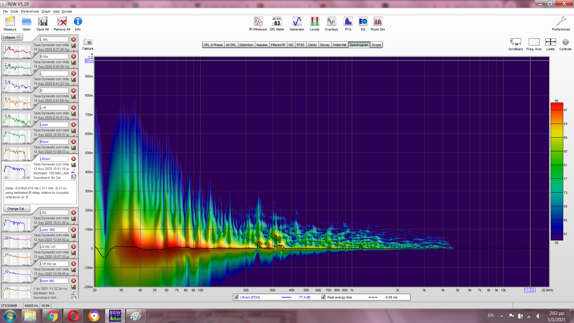

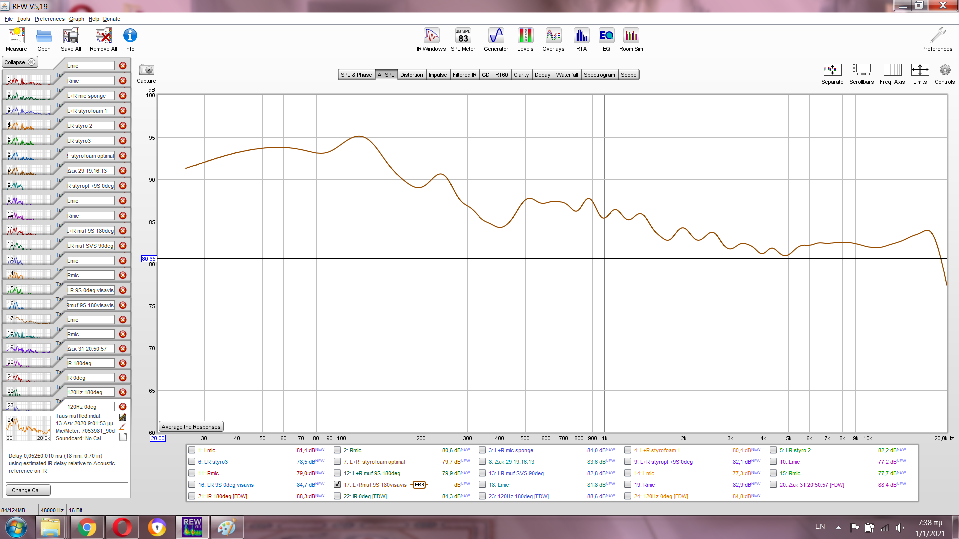

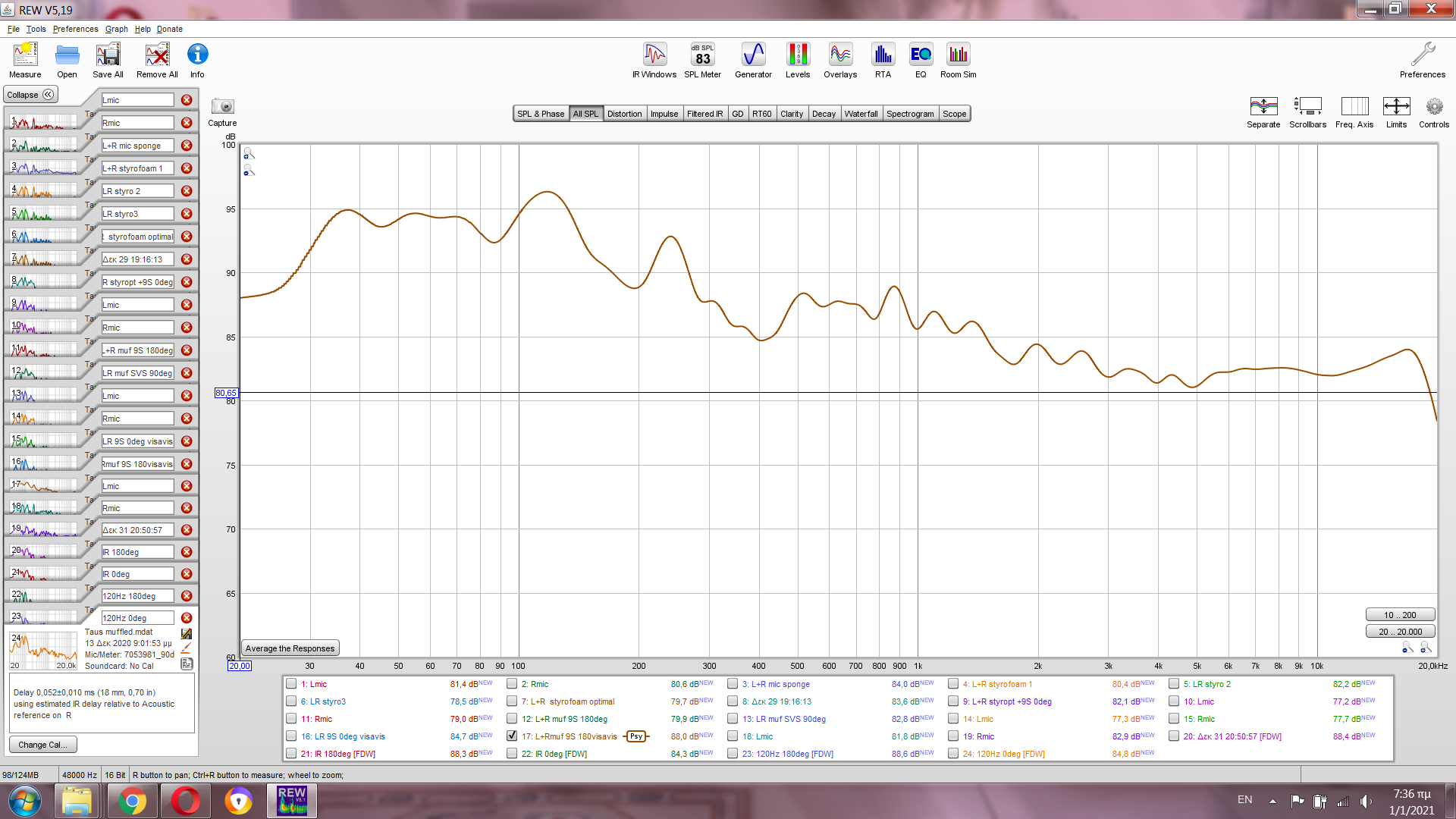

Ιδού λοιπόν η ανεπεξέργαστη αφετηρία για το παρόν προφίλ διόρθωσης με την απόκριση στα επιμέρους κανάλια εκπέμποντα μαζί υπό εξομάλυνση 1/6 οκτάβας,spectrogram,group delay και RT60 :

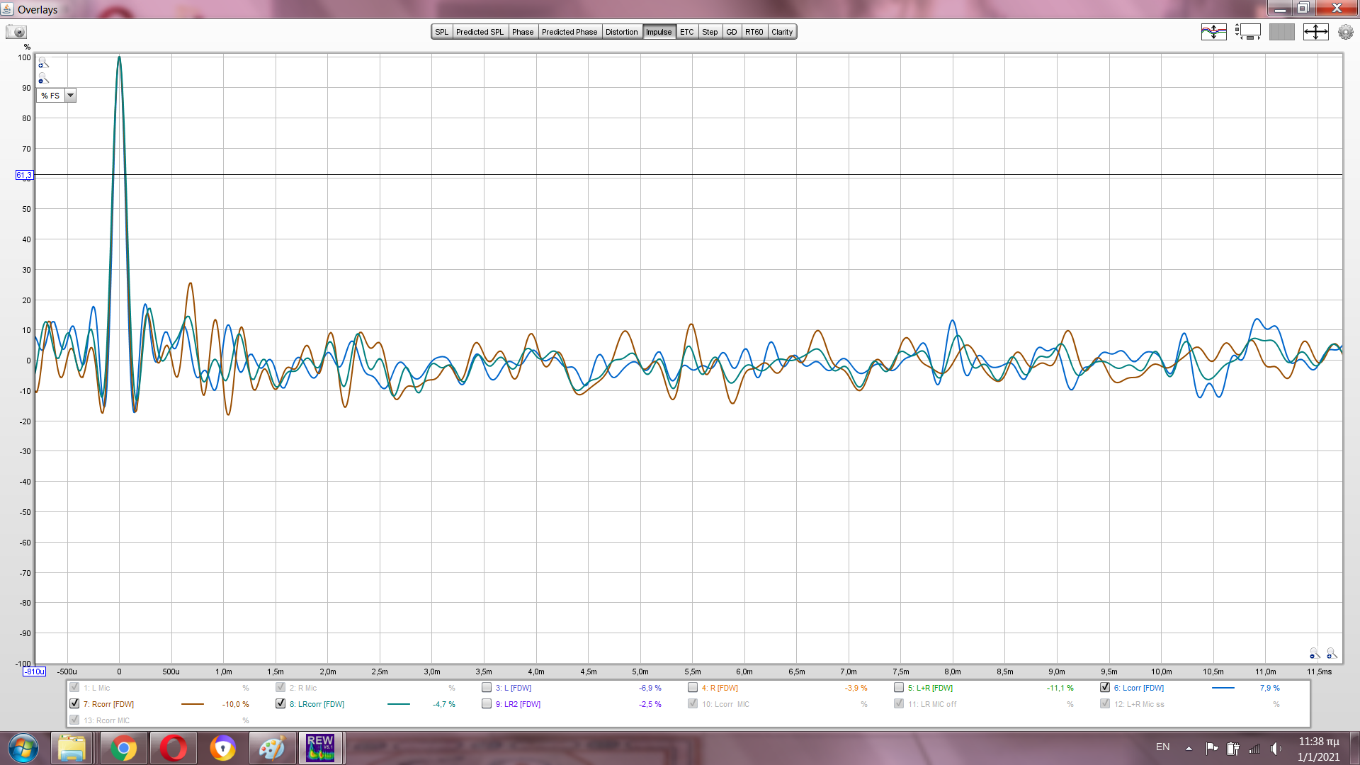

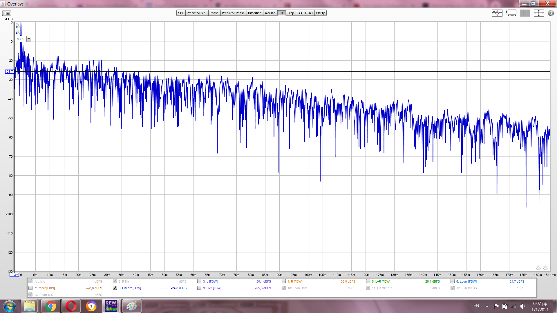

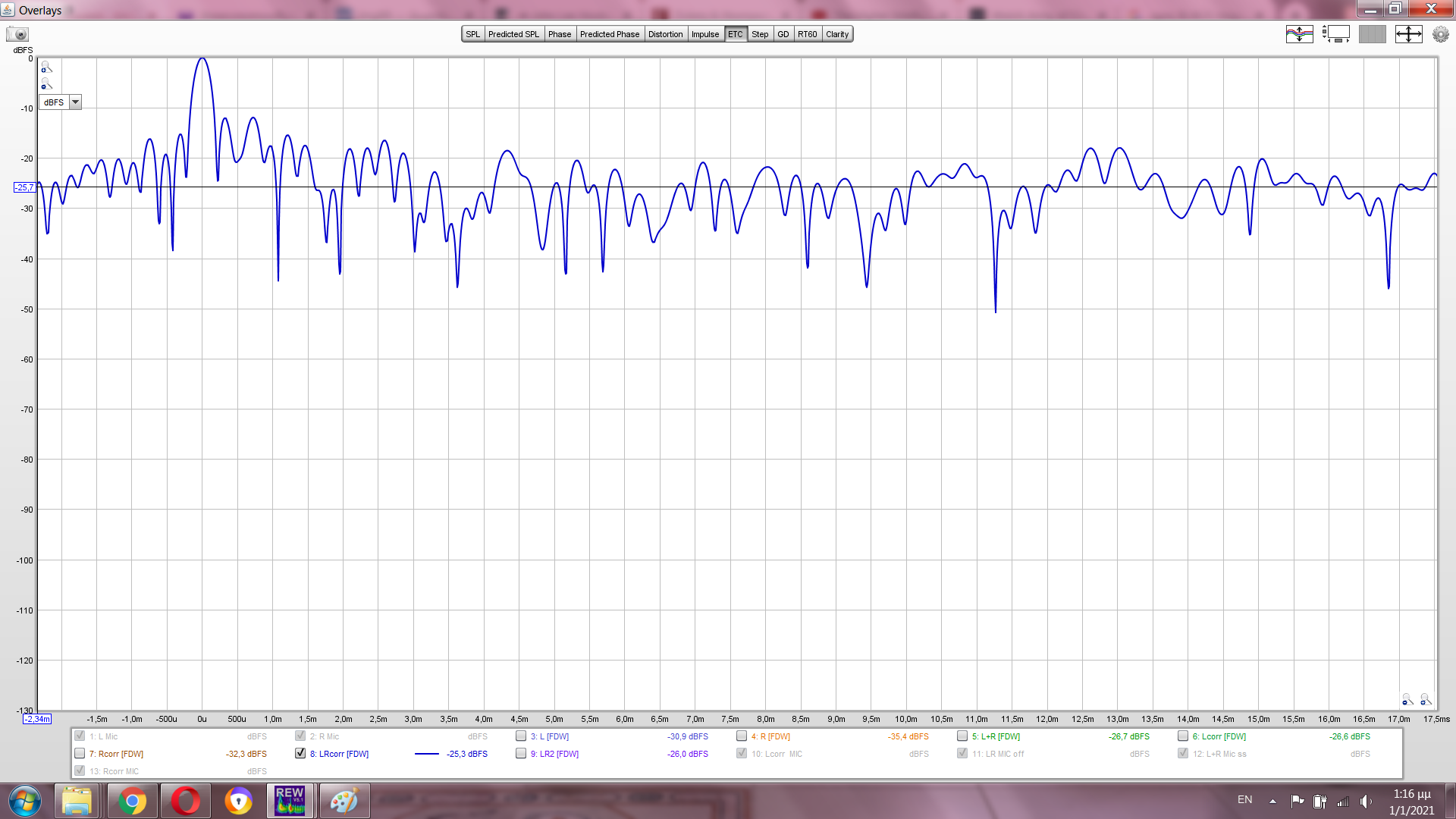

Η ώρα της κρίσης.Υπενθυμίζεται ότι διορθώνεται τρίδρομη κόρνα συνδυασμένη με sub υπό αμιγές ακουστικό κροσάρισμα και κάλυψη της τρίτης οκτάβας από την απόκριση των τελευταίων.Οπότε τα παρακάτω αποτελέσματα χρειάζονταν υπερβατικό αρχικό στήσιμο για να έβγαιναν στρωτά...

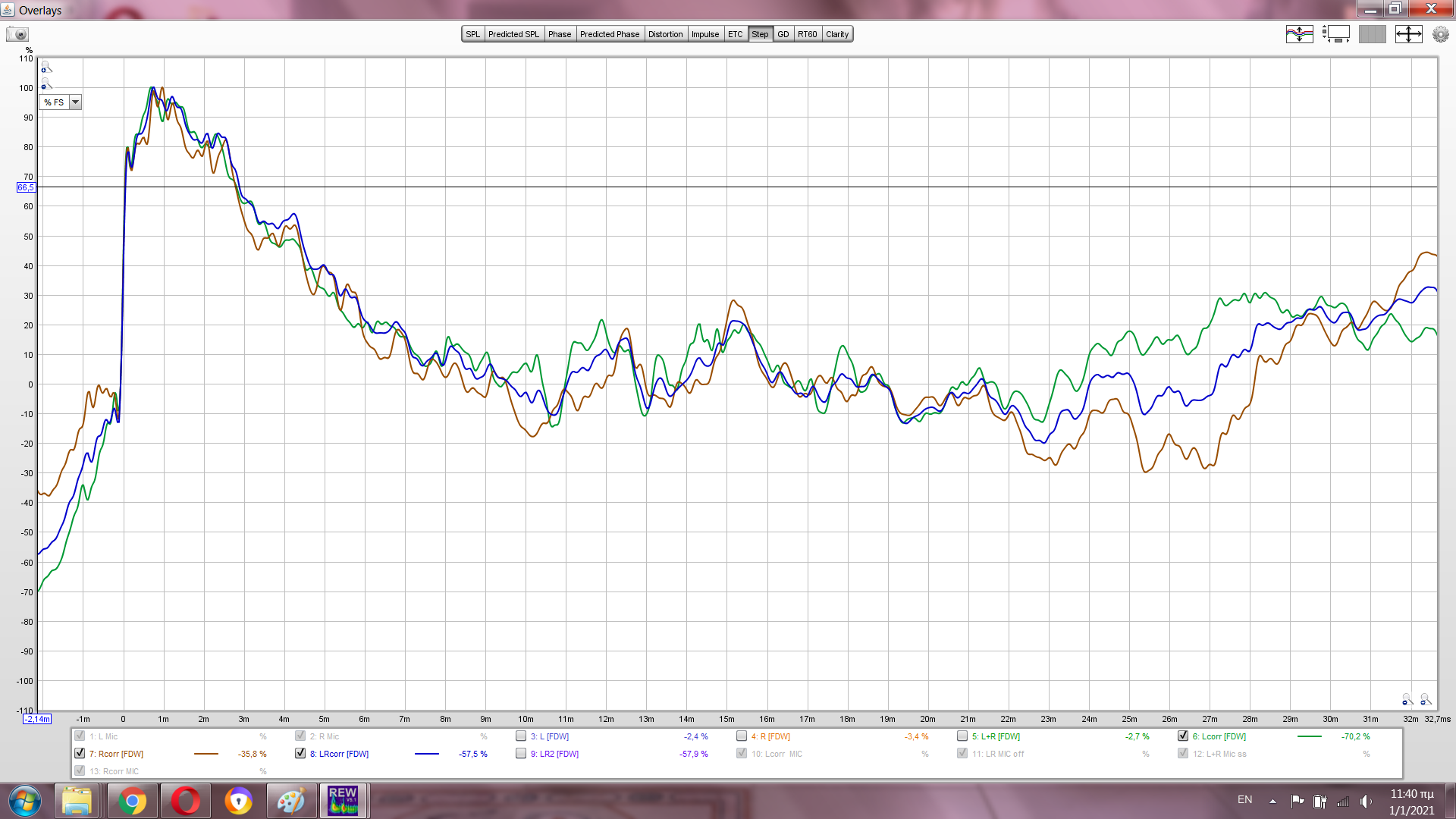

Κρουστικές:

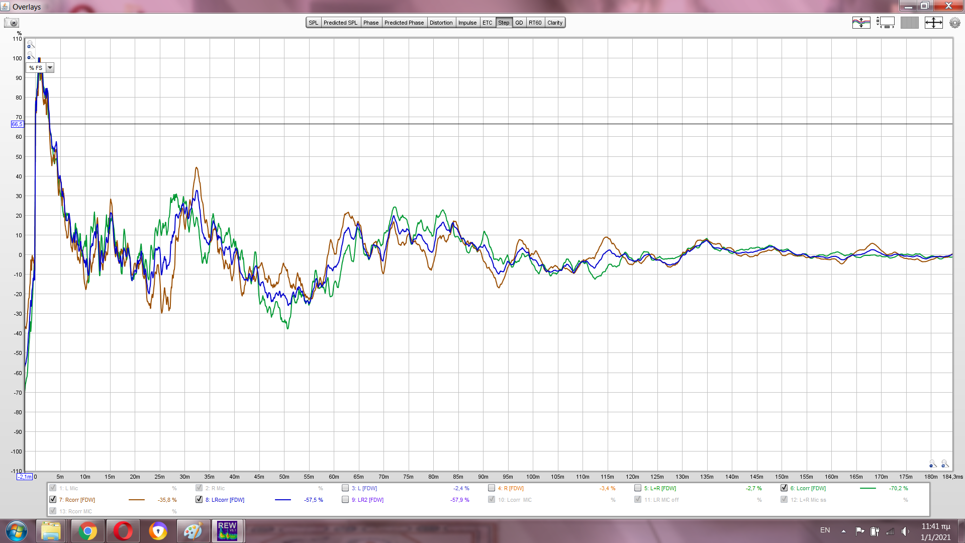

Βηματικές
Υποδειγματικό βήμα...Μήπως όμως θυσιάστηκαν τα αστραπιαία ανακλαστικά του setup κατά τις δυναμικές αντιθέσεις;
Σιγά μην επιτρεπόταν ποτέ να γίνει κάτι τέτοιο στο σημαντικότερο πλεονέκτημα ενός τέτοιου setup... :biggrin:
Μήπως τότε προέκυψε αισθητός πρόωρος κωδωνισμός;
Χλωμό φαίνεται τέτοιο ενδεχόμενο...Γι αυτό κι έγινε τόση ταλαιπωρία για να είχαμε ως πρώτη ύλη απόκριση με πολλά ζητήματα λυμένα εκ των προτέρων.Διότι σημασία δεν έχει πόσα γίνεται να διορθωθούν,αλλά να μην οδηγηθεί η εκτέλεση σε υπερδιόρθωση φασικών στοιχείων που με τα εμπλεκόμενα φίλτρα FIR θ'άνοιγαν την κερκόπορτα στον πρόωρο κωδωνισμό...

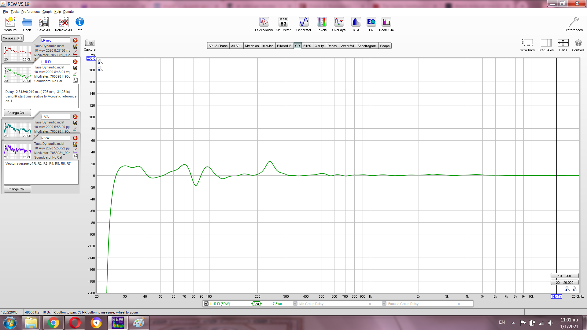

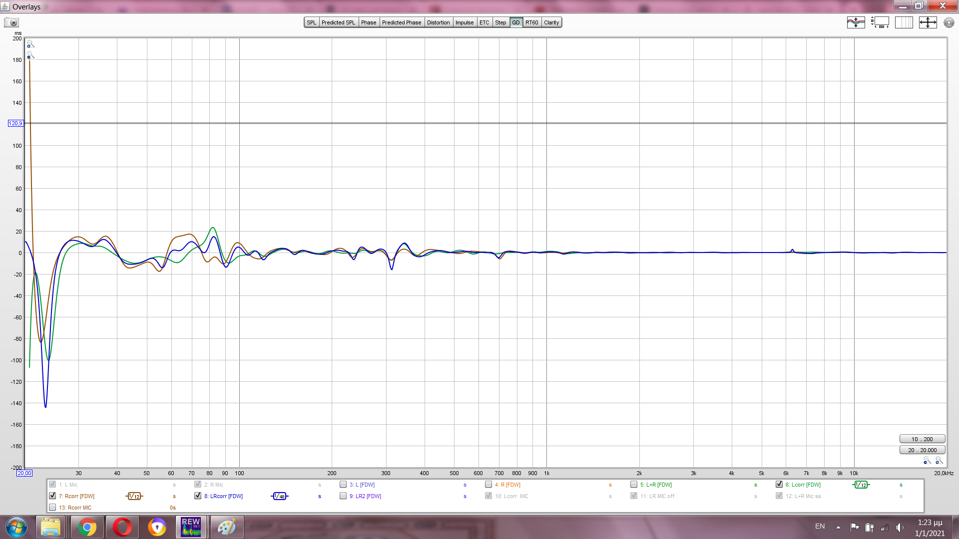

Ένδειξη κιόλας ότι δεν έγινε περαιτέρω επέμβαση σε αρχικά διαρρυθμισμένα στοιχεία είναι ότι οι διορθωμένες παραστάσεις group delay έμειναν γενικώς σταθερές σε σχέση με τις ανεπεξέργαστες:

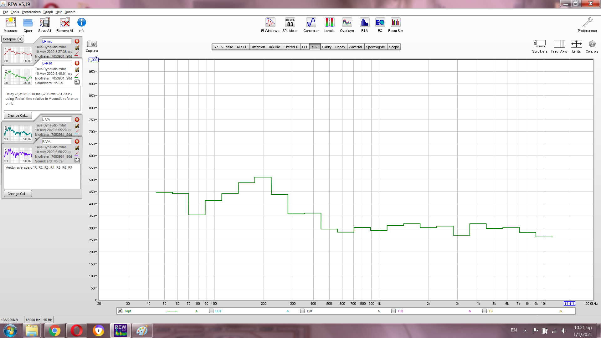

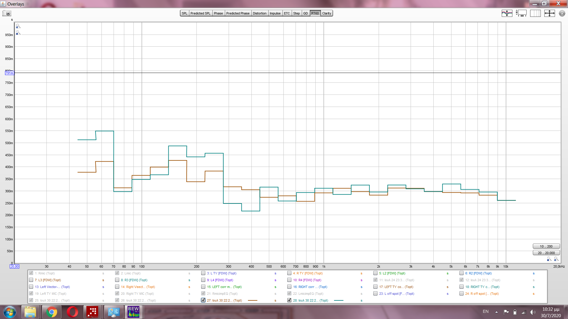

Τα RT60 από τα επιμέρους κανάλια στη ζώνη του sweet spot έχει ληφθεί από το ξεκίνημα του στησίματος υπό την τρέχουσα μορφή του:
Τελικά έχει σκοντάψει πουθενά αυτή η διόρθωση;Διόλου πιθανό όταν υπάρχει διαθέσιμη ενέργεια εκεί που θα θέλαμε για να τη διαχειριστούμε όπως αρμόζει...

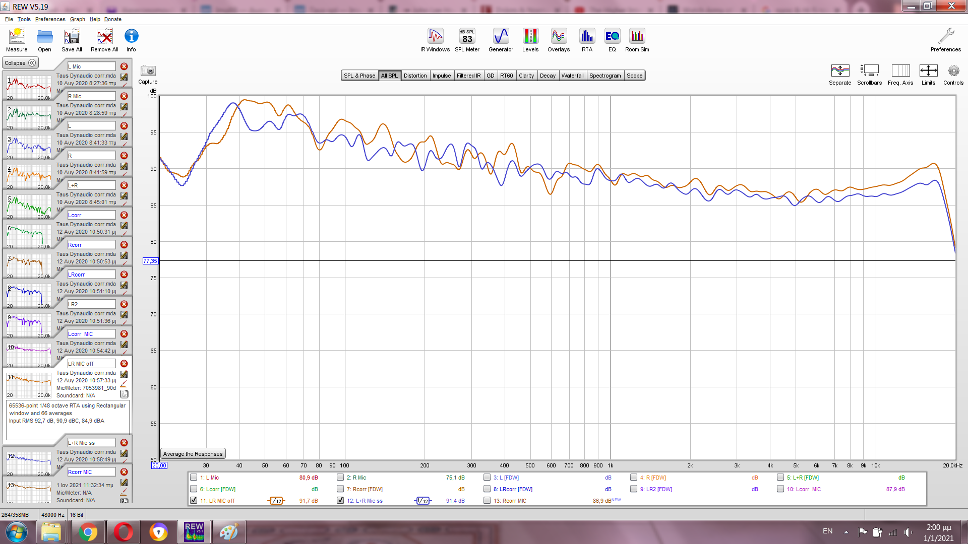

Αποκρίσεις συχνότητας για τα επιμέρους κανάλια χωριστά καθώς και μαζί υπό εξομάλυνση 1/12 οκτάβας παρακαλώ:
Μαζί κι εκτός από τη ζώνη του sweet spot με καφετί καμπύλη έναντι της μπλε:
Και spectrogram αφιερωμένο στον απόντα Κ.Κεφάλα που του ευχόμαστε να είναι πάντα καλά :

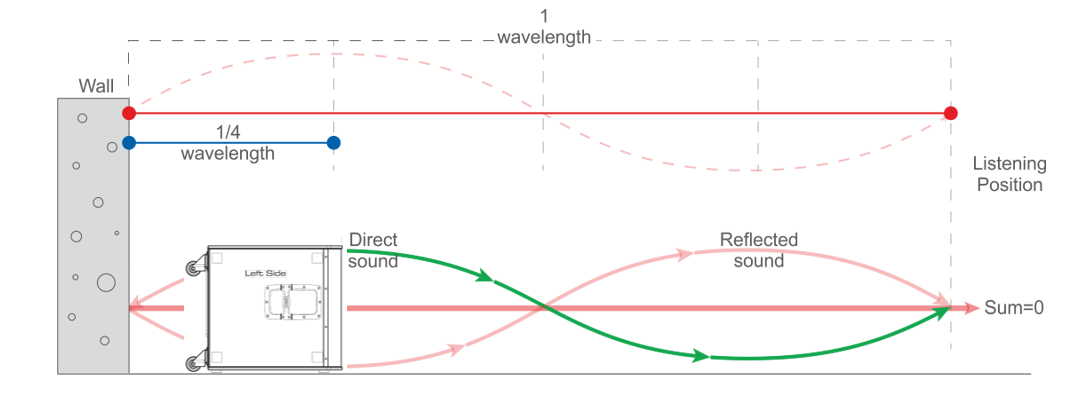

Αυτό που σίγουρα δεν ενδείκνυται για γωνία ή κοντά σε τοίχωμα είναι το οπίσθιο sub από το ορθόδοξο (δηλαδή οπίσθιο sub υπό αντίθετη πολικότητα και χρονική υστέρηση σε σχέση με το πρόσθιο) καρδιοειδές σύμπλεγμα με τα δύο sub που έχω παρουσιάσει.
Για μεμονωμένες μονάδες sub που θα είχαν καρδιοειδή αρχιτεκτονική από τη σχεδίασή τους γενικώς δεν ενδείκνυται απόσταση από τοιχωματικά όρια μικρότερη των 50 εκατοστών.Η κύρια χρησιμότητα ενός καρδιοειδούς sub έγκειται στην αποφυγή της ακύρωσης από το οπίσθιο προς εκείνο τοίχωμα,σε συχνότητα αντίστοιχη με το μήκος κύματος του οποίου το εν τέταρτον θα ισούται με την απόσταση που θα έχει το ακουστικό κέντρο του sub από το τοίχωμα...
Για καρδιοειδή sub η βέλτιστη τοποθέτηση θα έχει προτεραιότητα τη μικρότερη δυνατή διέγερση συνιστωσών από ιδιορρυθμούς και για πλήθος αυτών επιπλέον την αμοιβαία εξουδετέρωση τέτοιων συνιστωσών.Εφόσον λίγοι χώροι έχουν τέλειες γεωμετρικές διαστάσεις,αυτή η δράση μπορεί να διαπιστωθεί καλά μονάχα στην πράξη και με τη βοήθεια μετρητικών εργαλείων...

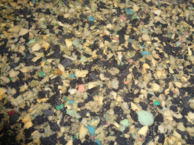

Για περαιτέρω φροντίδα σε γυμνές επιφάνειες του χώρου από το δεύτερο θα εφαρμοστεί προσωρινά ένα ΄΄μυστικό όπλο΄΄ από τη γνωστή αποθήκη,πάνελ από το αγαπητό στον Ear...copopren :

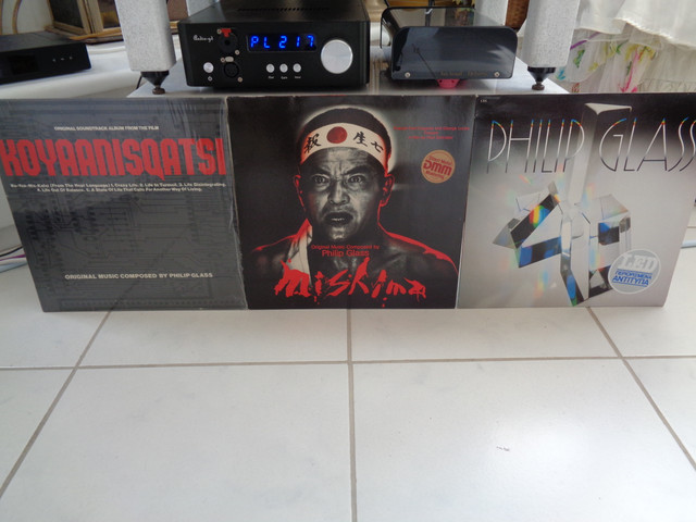

Αφιερωμένο στον φίλτατο Ear το επόμενο:
"Mishima" σε βινύλιο Direct Metal Mastering,"Glassworks" σε κυκλοφορία ΄΄εισαγωγής σε περιορισμένα αντίτυπα΄΄ όπως υπήρχε στα τέλη της δεκαετίας του 80 στην Ελληνική αγορά (τα εικονιζόμενα ήταν αγορασμένα από το πάλαι ποτέ στέκι του Pop Eleven)
